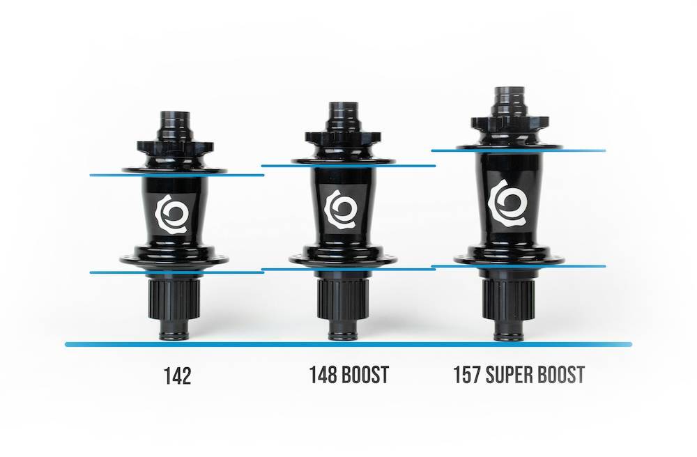

Reset Opublikowano 27 Lipca 2022 Opublikowano 27 Lipca 2022 Cześć, pomóżcie mi proszę bo już powoli świruje Składam napęd 1x12 Shimano. Mam na razie manetkę oraz przerzutkę (m8100) ale zatrzymałem się na korbie... i tu właśnie poproszę o pomoc- co mam kupić i dlaczego (tak żebym zrozumiał).Posiadam ramę z tylną osią BOOST, suport zgodny ze standardem shimano. Aktualnie posiadana korba to 3- rzędowa m672 Z tego co się naczytałem i naoglądałem wynika:1. Do wyboru jest:a) korba m8100 - QF 172 / linia 52 mm (wg strony Shimano zastosowanie to osie* 142 / 148)b) korba m8120 - QF 178 / linia 55 mm (wg strony Shimano zastosowanie to osie* 148)* określenie "osie" stosuje dla uproszczenia (nie pamiętam w tej chwili jak to się nazywało)2. Na niektórych filmikach z poważnych kanałów YT wynika że korbę m8100 da się z powodzeniem zastosować przy osi 148 mm, na innych mówią że OŚ BOOST to ma być KORBA BOOST (m8120) 3. Korba 8120 wg strony producenta daje więcej miejsca przy tylnym trójkącie. Czy to znaczy że jeśli mam oś boost i będę chciał zainstalować owalną zębatkę to przy 8100 nie ma na to szansy? Że będzie zbyt blisko trójkąta? To samo czy może być problem z większymi zębatkami (34, 36, 38 zębów) przy korbie non boost (m8100) ?Z góry dziękuję za zrozumiałą odpowiedź!
vdcmike Opublikowano 27 Lipca 2022 Opublikowano 27 Lipca 2022 Linia 52mm to linia boost. 55mm to superboost. Wielkość zębatki jest ograniczona przez konstrukcję ramy. Zwykle 32T, rzedziej 34T. Interesujące jest to co piszesz że miałeś korbę 3x, która nie jest boost. Jeśli to była originalna korba w tym rowerze to raczej rama boost nie jest (nie był znany w czaaach fc-m672). No i raczej nie zmieściłaby się taka korba dp ramy boost. Jesli jednak jesteś pewien, że masz oś 141/148mm to spokojnie na klasycznej linii boost 52 wejdzie i 36T. Montaż korby pod linię 55 do roweru ze zwykłym boostem będzie mocno upośledzał pracę napędu na 2-3 największych koronkach kasety. 1

Reset Opublikowano 28 Lipca 2022 Opublikowano 28 Lipca 2022 45 minut temu, vdcmike napisał: Kupuhesz po prostu blat banless do korby m8100. Swoją drogą chińczyk sprzedaje takie po 60-80. Wespre chyba jednak polską gospodarkę jesli o to chodzi. Chinczyki jak czytam mozna trafic tak ze nie podpasuje a tego bym nie chcial. Wytlumaczcie mi jeszcze proszę czy dobrze rozumiem że BOOST istnieje jako 142 mm, 148mm i dalej jest jakis Super Boost?
vdcmike Opublikowano 28 Lipca 2022 Opublikowano 28 Lipca 2022 (edytowane) Boost to 148. 142 nie jest żadnym boostem. To jest klasyk .135 w wersji z osią przelotową (rozstaw haków w 142 to 135mm). Edytowane 28 Lipca 2022 przez vdcmike
Reset Opublikowano 28 Lipca 2022 Opublikowano 28 Lipca 2022 Boost to 148. 142 nie jest żadnym boostem. To jest klasyk .135 w wersji z osią przelotową (rozstaw haków w 142 to 135mm).To ja czegoś nie rozumiem w takim razie. Producent mi pisze ze mam oś 142x12, a ja mam z tyłu koło na booscie wsadzone
vdcmike Opublikowano 28 Lipca 2022 Opublikowano 28 Lipca 2022 Tak coś przeczuwałem, że to nie boost. W tej sytuacji generalnie odradzam korbę m8100, która nie występuje z linią 48,8mm natywną dla osi 135/142. Koła też boost raczej nie masz bo w przypadku osi przelotowej nawet jak byś wsadzil to koło rozginając haki to oś nie trafiłaby w piastę - haki po rozgieciu nie byłyby prostopadłe.
schwinn0 Opublikowano 28 Lipca 2022 Opublikowano 28 Lipca 2022 (edytowane) 51 minut temu, vdcmike napisał: W tej sytuacji generalnie odradzam korbę m8100, która nie występuje z linią 48,8mm natywną dla osi 135/142. Miałeś taką korbę w rowerze przy tylnym kole 142? Ja miałem w Grand Canyonie CF z 2015. Śmigało toto pięknie. Cały komplet napędu M8100. Złego słowa powiedzieć nie mogę i polecam. 2 godziny temu, Reset napisał: To ja czegoś nie rozumiem w takim razie. Producent mi pisze ze mam oś 142x12, a ja mam z tyłu koło na booscie wsadzone Jeśli masz/miałeś napęd 3x to na 99% nie jest to boost tylko 142. Edytowane 28 Lipca 2022 przez schwinn0
