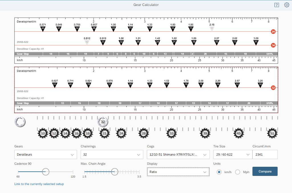

Frost Opublikowano 17 Września 2020 Opublikowano 17 Września 2020 @Accent_Szaj Innym powodem przejścia na 1x12 to też uproszczenie i pozbycie się przedniej przerzutki, która zawsze tyrka przy maksymalnym wykrzyżu łańcucha a to znowu jest spowodowane tym, że używam na każdym blacie 24/34T całego zakresu tylnej kasety i jest to fizycznie niemożliwe do wyregulowania poza rozgięciem metalowej "ramki" przedniej przerzutki przez którą przechodzi łańcuch. A że jestem leniwy i bardzo mi pasuje korzystanie z całego zakresu kasety na 24 lub 34T i nie chcę niczego rozginać to chętnie pozbędę się przerzutki i manetki + spróbuję nowości. Nie jestem z tych, którzy będą zaklinać rzeczywistość, kiedy się okaże, że wydałem 2k na napęd 1x12 i to nędza do mojej jazdy i lepiej było przy 2x10 no ale zobaczymy w praniu. Kalkulator pokazał, że 32T x 10-51 zastąpi mi prawie idealnie obecne 24/34T x 11-42. Jak to będzie szumieć na maksymalnym wykrzyżu pod obciążeniem - się usłyszy. Przynajmniej nie będzie już ocierać z przodu. Zobaczymy jakie wrażenia na owalu, który kosztuje sporo, jest paskudny, waży praktycznie nic i sprawia wrażenie, że się zetrze w błocie po 200km.

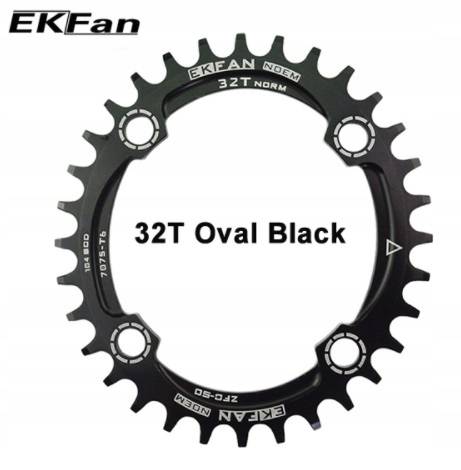

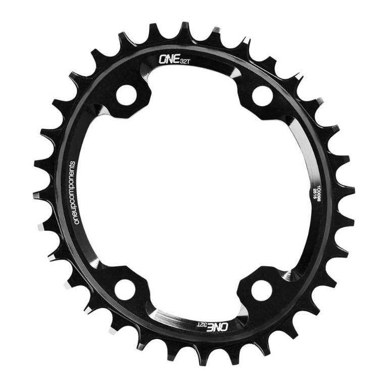

Frost Opublikowano 18 Września 2020 Opublikowano 18 Września 2020 1 godzinę temu, Bujak napisał: EKFan 30T oval Jeżeli wygląda to tak jak na zdjęciach: To sprawdź kształt owalu na 4 śruby w Rotorze lub AB. Ten chińczyk jest po prostu jajowaty. Droga zębatka jest przesunięta o konkretny kąt aby zoptymalizować jej działanie dla szosy lub mtb + Rotor ma dodatkową opcję regulacji i indywidualnego dopasowania. To samo Wolftooth (który niby jest najłagodniejszy i najmniej efektywny) albo OneUp (który wydaje się najbliższą zrzynką AB bez naruszania patentu) wygląda w wersji 32T tak:

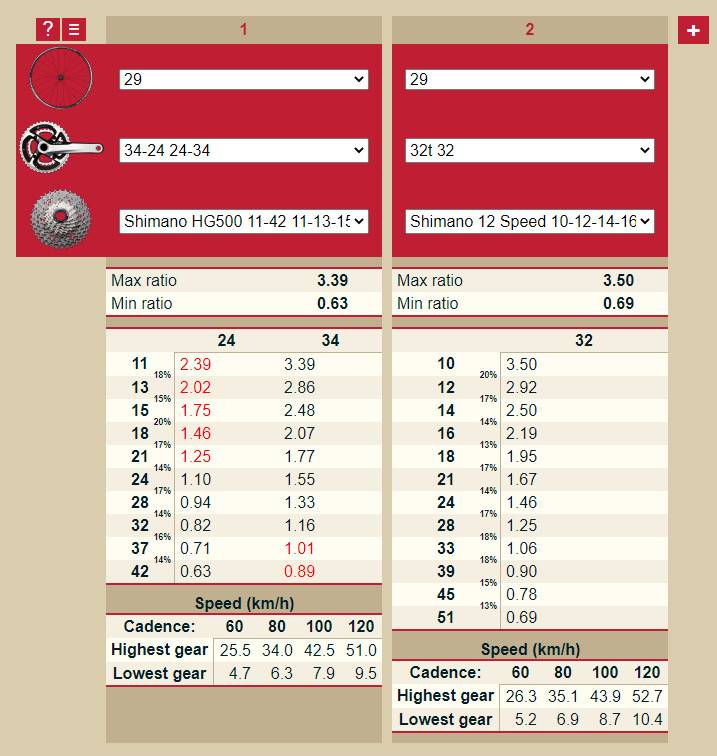

Frost Opublikowano 18 Września 2020 Opublikowano 18 Września 2020 2 minuty temu, Accent_Szaj napisał: Zobacz sobie mój filmik,przecież tam nie zmieniam przedniej i cały czas leci na 38T Mam M8100 (12s) Ale żeby nie było.Nie wiem jak jeździsz i tak jak pisałem poprzednio.Widzę że to sobie dokładnie przemyślałeś i policzyłeś,więc czemu nie? U Ciebie nie ociera, jeżeli przerzucisz całą kasetę najpierw na większym blacie a później małym z przodu, na którymś z nich? Bo u mnie da się wyregulować aby na jednym, mniejszym lub większym, nie ocierało. Jeśli nie będzie ocierać na większym, to wtedy będzie w skrajnej przekosie na mniejszym i na odwrót, w zależności jak wyreguluję. Mam z przodu chyba M6000, jutro jadę przed południem pojeździć więc zerknę i ewentualnie zmierzę szerokość tej prowadnicy. Z obliczeń wyszło mi coś takiego i będzie to najbardziej zbliżone do tego co mam aktualnie przy okrągłym blacie 32T.
Accent_Szaj Opublikowano 18 Września 2020 Opublikowano 18 Września 2020 Godzinę temu, Frost napisał: Z obliczeń wyszło mi coś takiego i będzie to najbardziej zbliżone do tego co mam aktualnie przy okrągłym blacie 32T. Ja nie wiem jak oni to liczą,ale dla mnie 32:10=3,2 ,a nie 3,5 za to 34:11=3,09 ,a nie 3,39 WTF?
PiotrekGT Opublikowano 20 Września 2020 Opublikowano 20 Września 2020 No dokladnie, odpal sobie lepiej excela i sam policz bo tu jakieś głupoty wyszły.
jhartman Opublikowano 20 Września 2020 Opublikowano 20 Września 2020 Tu jest dobry kalkulator gdzie można sobie porównać dwa ustawienia http://www.gear-calculator.com/?GR=DERS&KB=34,50&RZ=11,12,13,14,15,17,19,21,23,25&UF=2135&TF=90&SL=2.6&UN=KMH&DV=speed&GR2=DERS&KB2=36,52&RZ2=11,12,13,14,15,17,19,21,23,25&UF2=2135Pozdrawiam
Frost Opublikowano 20 Września 2020 Opublikowano 20 Września 2020 Dzięki za podpowiedź i link. W ciemno założyłem, że tamta strona liczyła to dobrze.
