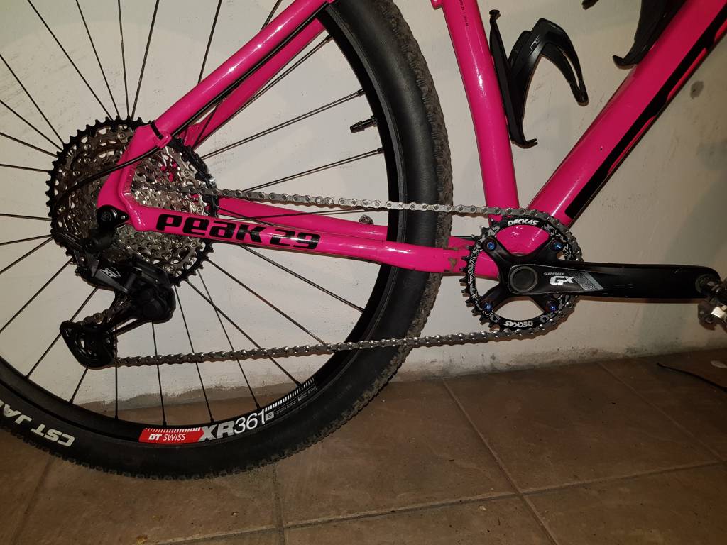

Kamyk94 Opublikowano 23 Maja 2020 Opublikowano 23 Maja 2020 (edytowane) Jaki masz tam rozstaw ? Dziś ogarnąłem sobie zebatke deckas do sram gx 94bcd. od znajomego, wrzuciłem do żony do roweru założyłem swój łancuch 12rz. do napędu 11rz. Łancuch się pokrywa z ząbkami i wszystko działa. W środę mam mieć cały komplet 12rz, zobaczymy czy wszystko będzie działać, jednak skoro działa na tym łańcuchu to myślę, że nie zrobi różnicy przerzutka czy kaseta. Edit: sorki nie zauważyłem, że opisujesz o tym Direct mount. Może warto kupić pająk, i poszukać zębatki na normalny rozstaw? Edytowane 23 Maja 2020 przez Kamyk94
schwinn0 Opublikowano 23 Maja 2020 Opublikowano 23 Maja 2020 (edytowane) 35 minut temu, Kamyk94 napisał: Jaki masz tam rozstaw ? ... Edit: sorki nie zauważyłem, że opisujesz o tym Direct mount. Może warto kupić pająk, i poszukać zębatki na normalny rozstaw? Pająk mogę mieć dowolny. Byleby mocowanie było pod direct mount. Obecnie mam pająk bcd 104/64 (siedzą 2 zębatki 38 i 24) Masz boosta z tylu czyli 148 czy 142? Edytowane 23 Maja 2020 przez schwinn0
Kamyk94 Opublikowano 23 Maja 2020 Opublikowano 23 Maja 2020 Mamy 142, Wydaje mi się, że skoro deckas będzie pasować z rozstawem 94, to ten sam producent raczej nie zrobi innej szerokości ząbków na 104. Ale warto by było napisać do chińczyków czy wszystko będzie działać

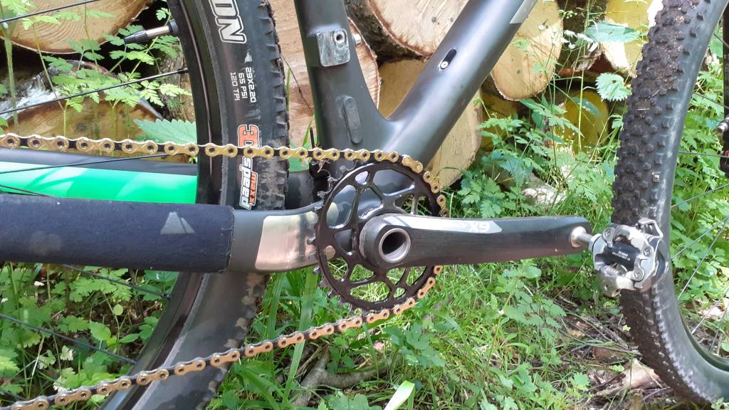

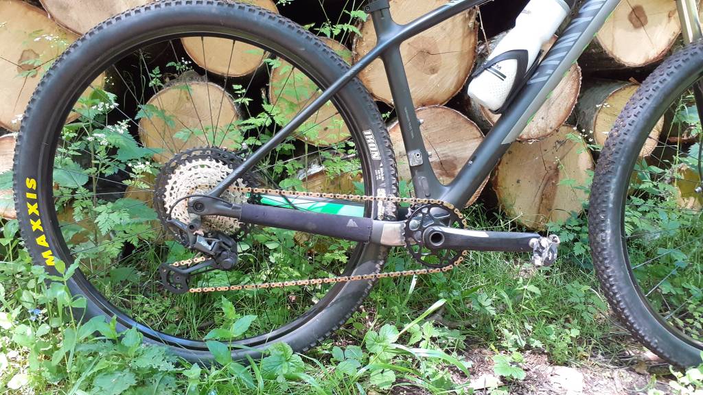

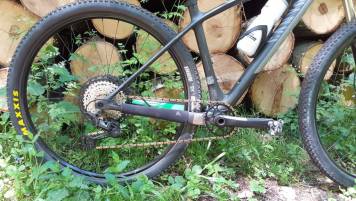

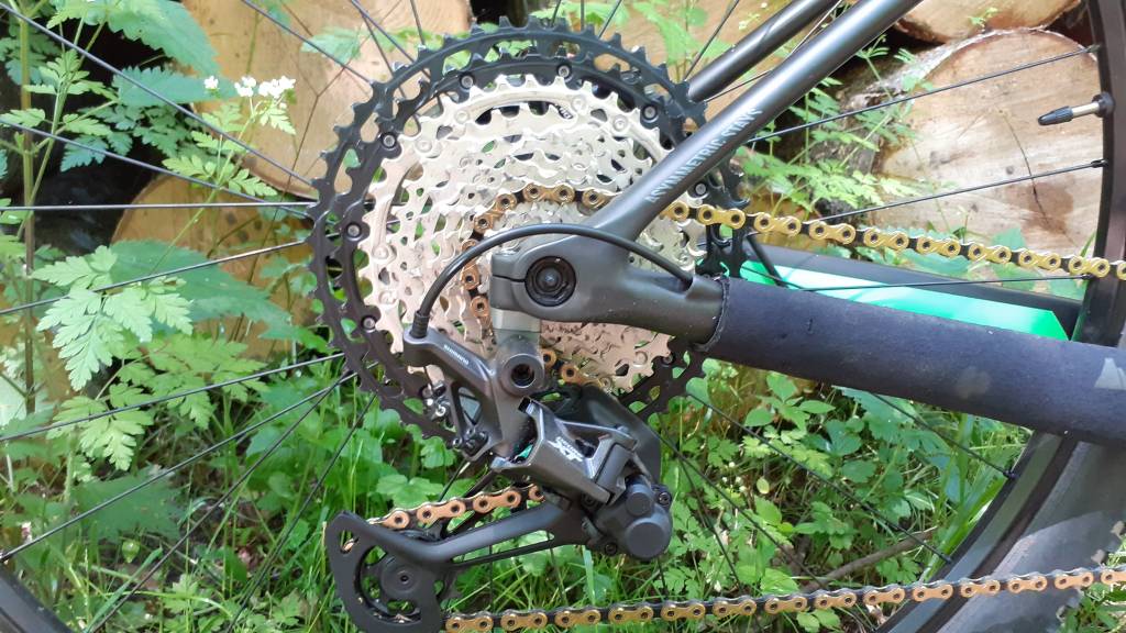

schwinn0 Opublikowano 7 Czerwca 2020 Opublikowano 7 Czerwca 2020 (edytowane) Wszystko działa tak jak powinno Oval od absoluteblack z offsetem 6mm, korba SRAM X9, łańcuch KMC X12, reszta (kaseta, manetka, przerzutka) M8100 Edytowane 8 Czerwca 2020 przez schwinn0
Accent_Szaj Opublikowano 8 Czerwca 2020 Opublikowano 8 Czerwca 2020 9 godzin temu, schwinn0 napisał: Wszystko działa tak jak powinno Na zdjeciach nie zobaczymy jak działa Nagraj filmik. 1

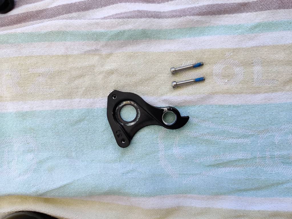

Frost Opublikowano 16 Września 2020 Opublikowano 16 Września 2020 (edytowane) Czy muszę zmieniać fabryczny hak przerzutki aby zamontować RD-M8100? Mam taki, przy której siedzi RD-M6000: Nie mam pojęcia jaki kształt kupić do swojej ramy. Nie znalazłem aby Me.rida montowała inny typ aby cokolwiek porównać. @Kruk @Accent_Szaj lub ktoś inny wie i pomoże? Edytowane 16 Września 2020 przez Frost
schwinn0 Opublikowano 16 Września 2020 Opublikowano 16 Września 2020 Jaka rama i ktory rok? Wrzuć zdjęcie przerzutki tylnej którą wykręciłeś. Była jakaś "przedłużka" zamontowana między przerzutką a hakiem? Hak wygląda na zwykły a nie na direct mount
Accent_Szaj Opublikowano 16 Września 2020 Opublikowano 16 Września 2020 2 godziny temu, Frost napisał: wie i pomoże A pomogę Masz najzyklejszy hak standard mount, który podejdzie do M8100. Nie musisz go zmieniać. Dla 100% pewności zrób jeszcze zdjęcie przerzutki
Frost Opublikowano 16 Września 2020 Opublikowano 16 Września 2020 (edytowane) Przy rowerze będę najszybciej w sobotę ale jest to standardowa M6000, dokładnie jak na tym zdjęciu: https://bukbike.pl/wp-content/uploads/2018/04/IMG_20180411_140035-1024x768.jpg Tak jak na foto, przerzutka ma tą niby przedłużkę/łącznik, która jest przykręcona do haka. Edytowane 16 Września 2020 przez Frost
Frost Opublikowano 17 Września 2020 Opublikowano 17 Września 2020 @schwinn0 @Accent_Szaj Podziękował, zamawiam w takim razie taki sam hak jak mam fabrycznie przykręcony.
Accent_Szaj Opublikowano 17 Września 2020 Opublikowano 17 Września 2020 3 godziny temu, Frost napisał: zamawiam w takim razie taki sam hak Uszkodziłeś?
Frost Opublikowano 17 Września 2020 Opublikowano 17 Września 2020 @Accent_Szaj Nie mam pojęcia, wydawał się prosty przy tegorocznym rozkręcaniu i skręcaniu. Generalnie kładę rower na jednej lub drugiej stronie i lepiej się upewnić, że nowy napęd będzie miał nowy prosty hak + stary w rezerwie. Była opcja kupić dwa haki za 73zl to wziąłem - najwyżej jeden wystawie i sprzedam albo kogoś kiedyś poratuje przy okazji. Wstępnie zamierzam wszystkie graty wystawić aby trochę zamortyzować koszt przejścia na 12s.
