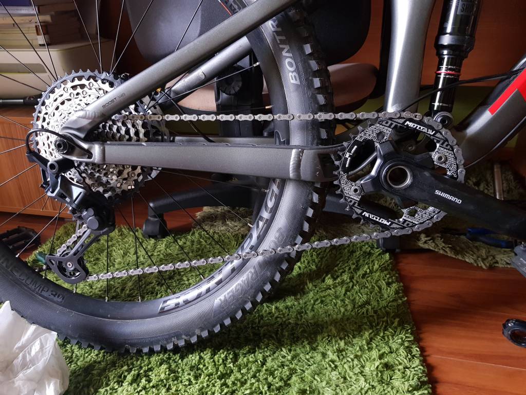

PiotrekGT Opublikowano 13 Stycznia 2020 Opublikowano 13 Stycznia 2020 Okrągłą 36T, mam też VXM 30T zamontowaną w innym rowerze. Ogólem to chyba wymontuje dzisiaj korbe zdrugiego roweru i założe do fulla żeby sie przejechać z ciekawości. Wrzuce zdjęcia jak to zrobie

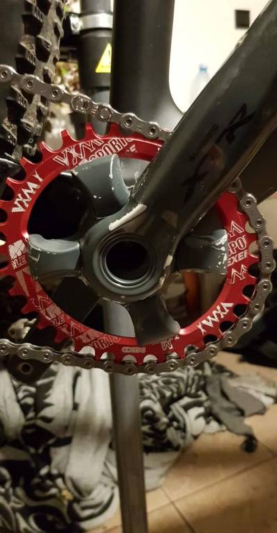

leejoonidas Opublikowano 13 Stycznia 2020 Opublikowano 13 Stycznia 2020 Temat braku współpracy łańcucha 12rz. od Shimano z zębatkami narrow wide już kiedyś poruszyłem, temat ten można znaleźć pod tytułem " Łańcuch Shimano 12s" w dziale Łańcuchy z datą 04.07.2019. Problem braku współpracy nie jest spowodowany profilem zębów ale jego szerokością, przykładowo zębatka do napędów 11rz. narrow wide SLX M7000 ma szerokość zębów 3,7mm/2,0mm, ale już zębatka Banless ma szerokość 3,6mm/1,85mm, za to wspomniany VXM ma 3,5/1,5mm. Żadna z wymienionych zębatek nie chciała współpracować z łańcuchem od Shimano 12rz. Mając kiedyś chwilę czasu przerobiłem zębatkę VXM pod łańcuch 12 rzędowy. Spiłowałem szersze zęby z wymiaru 3,5mm na wymiar 3,0mm i dopiero wted zębatka VXM o wymiarach zębów 3,0/1,5mm zaczęła idealnie współgrać z łańcuchem Shimano 12rz. 3

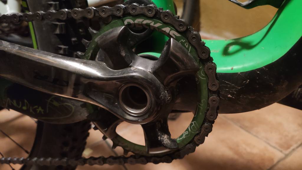

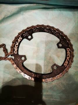

SeBo Opublikowano 20 Stycznia 2020 Opublikowano 20 Stycznia 2020 Przyszła już do mnie zębatka Deckas oval 34. Przymierzyłem tylko do łańcucha ponieważ nie mam jeszcze przerzutki i bębenka micro spline. W zęby zębatki łańcuch wchodzi ale nie jakoś luźno tylko z lekkim oporem ale też łańcuch nie jest naciągnięty przez przerzutkę to może dlatego. Może w przyszłym tygodniu coś więcej będę wiedział bo dam ją na testy kumplowi.

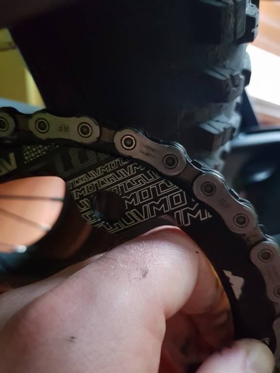

Kamyk94 Opublikowano 21 Maja 2020 Opublikowano 21 Maja 2020 I jak wkoncu z tymi zębatkami? W swoim rowerze odpuściłem i kupiłem korbe m8100 zamówiłem zebatke owalna z chin i pasuje.(banless jeszcze wtedy nie robił do tej korby) Teraz chce kupić xt 12rz. Do żony do roweru. Na ona korbe gx. Ktoś testował ta deckas czy działa na korbie ? Przypominam, że VXM na sucho też pasuje do łańcucha, jednak gdy wszystko złożymy problem jak na zdjęciu które wstawiłem pół roku temu.
