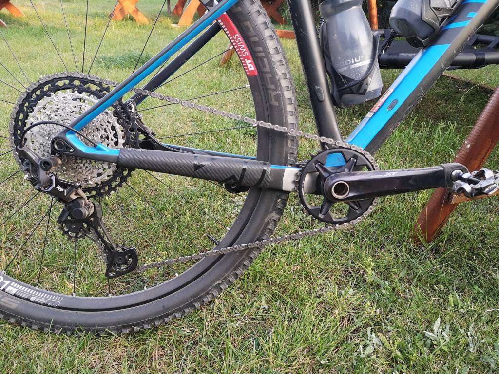

PiotrekGT Opublikowano 15 Września 2019 Opublikowano 15 Września 2019 Od NX jest lepsza, mam tez lifehacka jak zrobic zeby dzialalo pieknie z kasetami srama ktory pokazuje na moim filmie, gdy zalozy sie przerzutke zgodnie ze sztuka jest zle. Nie wiem jak zrobil to koles na filmie Kruka.

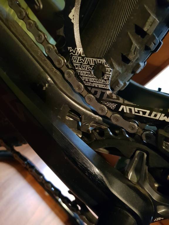

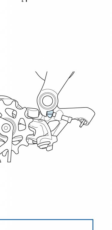

Kruk Opublikowano 15 Września 2019 Opublikowano 15 Września 2019 Ooo to mnie zaciekawiło, zaznacz na zdjęciu co dokładnie ma przejść w którą stronę: A i tak z ciekawości pytam,śruba mocująca do haka, znów jest na sprężynie ? Czy bez tak jak w Shadow ?

PiotrekGT Opublikowano 16 Września 2019 Opublikowano 16 Września 2019 (edytowane) To ma iśc przed hak, śruba B oparta prosto o hak a sruba mocujaca jest na sprężynie jak dawno temu. 6 godzin temu, Accent_Szaj napisał: Koledze chodzi chyba o porównanie do Eagle GX ,a nie czy działa z kasetą GX Ja mam manetki i heble z 8100.Działają i wyglądają super Napisalem ze slx dziala lepiej od nx W salonie treka tam gdzie kupiłem swojego jeden z obsługiwaczy zamienil sobie GX na XT w slash'u i mówi, że jakość przerzucania na +. Twierdził tylko, że łańcuch sie bardziej obija A tu jest zaznaczone jak być powinno z kasetami shimano: (z kasetami eagle niebieski element po lewej stronie haka) Edytowane 16 Września 2019 przez PiotrekGT
Kruk Opublikowano 16 Września 2019 Opublikowano 16 Września 2019 Teraz kumam. Dzięki temu przerzutka a raczej jej górne kółeczko jest bliżej kasety. Ciekawy patent, do zapamiętania i przetestowania

PiotrekGT Opublikowano 16 Września 2019 Opublikowano 16 Września 2019 3 godziny temu, Kruk napisał: Teraz kumam. Dzięki temu przerzutka a raczej jej górne kółeczko jest bliżej kasety. Ciekawy patent, do zapamiętania i przetestowania Wydaje mi się, że wtedy po prostu kołeczko przerzutek shimano znajduje się tam gdzie znajduje się normalnie dobrze ustawione kóleczlo srama. 1

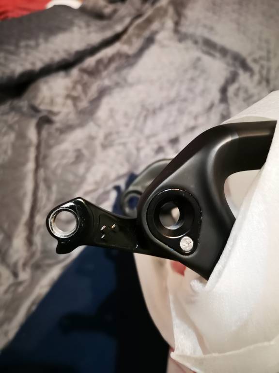

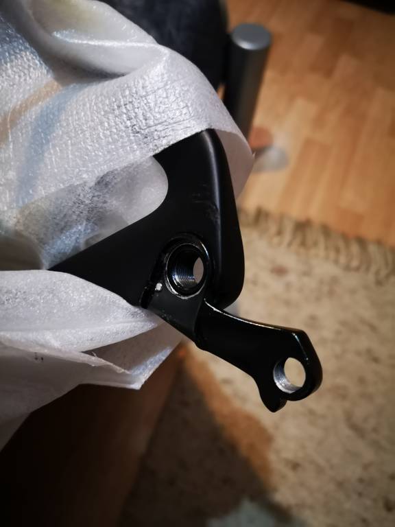

SeBo Opublikowano 30 Grudnia 2019 Opublikowano 30 Grudnia 2019 Witam. Mam pytanie do znawców nowej przerzutki m8100. Czy mój hak z ramy cube reaction pro 2017 będzie pasował pod tą przerzutkę czy czeka mnie wymiana haka ?? Przerzutki jeszcze fizycznie nie mam ale powoli już myślę o przyszłym sezonie żeby zmienić napęd z 2x11 xt na właśnie nowego xt 1x12. Na pewno będę miał jeszcze masę pytań odnośnie napędu bo już wiem że muszę zmienić bębenek (koła mam dt x1700 na piastach 350 rachet) i nie wiem co robić z korbą bo chciałbym korbę zostawić M8000 wrzucić narrow wide 34 ale nie znalazłem jeszcze zębatki pod 12rz w systemie 96BCD choć słyszałem słuchy ze banless ma coś takiego zrobić
PiotrekGT Opublikowano 30 Grudnia 2019 Opublikowano 30 Grudnia 2019 Hak musisz zmienić bo ten jest to "direct mount". Co do blatów, każdy chińczyk za 30zł bedzie hulać, nie musi być na nim napisane że jest do 12rz, będzie dobry bo sprawdziłem. No i bębenek, łatwo dostepny, to wszystko.
SeBo Opublikowano 30 Grudnia 2019 Opublikowano 30 Grudnia 2019 Godzinę temu, PiotrekGT napisał: Hak musisz zmienić bo ten jest to "direct mount". Co do blatów, każdy chińczyk za 30zł bedzie hulać, nie musi być na nim napisane że jest do 12rz, będzie dobry bo sprawdziłem. No i bębenek, łatwo dostepny, to wszystko. Ten hak będzie dobry? https://strefasportu.pl/pl/p/Hak-przerzutki-CUBE-2090-AXH-10240/9310

PiotrekGT Opublikowano 31 Grudnia 2019 Opublikowano 31 Grudnia 2019 (edytowane) Po co przeplacać za kawalek aluminium. Pasuje idealnie Edytowane 31 Grudnia 2019 przez PiotrekGT
SeBo Opublikowano 31 Grudnia 2019 Opublikowano 31 Grudnia 2019 7 minut temu, PiotrekGT napisał: Po co przeplacać za kawalek aluminium. Pasuje idealnie podasz linka bo pełno tego na ali a jak ty masz sprawdzone to niech będzie z pewniego źródła 😉 a i jeszcze jaka masz korbe?
