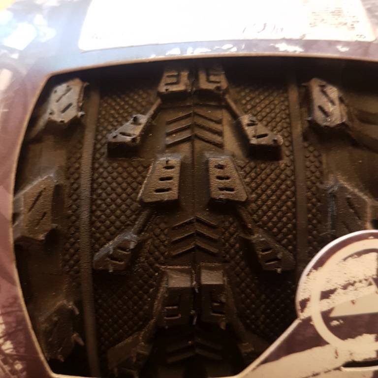

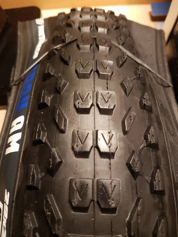

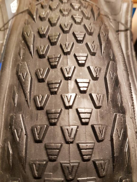

ahaja Opublikowano 26 Stycznia 2020 Autor Opublikowano 26 Stycznia 2020 Zatem: w drodze 'losowania' został wybrany Trax AM. Procedura zamleczania: założenie oponki na obręcz; smarowannie rantów oponki czystym, nieskażonym Panem Ludwikiem za pomocą pędzelka; podpięcie do Cola Tanka; strzał; wskoczenie opony na obręcz; dopompowanie; 'bzdęk' - opona finalnie wskoczyła; ściągnięcie końcówki od Cola Tanka; wlanie Pit Stopowego mleczka +-90ml za pomocą strzykawy; wkręcenie wentylka; napompowanie oponki; gotowe. Operacja 17 minut, bez wyrywania rękawów i bicia rekordu. Test: -2*; mglisto; 32km/1godz. i 35 minut. Pięknie trzyma ciśnienie. Jazda: teraz mogłem dopiero sprawdzić mając mleko na zadzie i na przodku. Nierówności +-3-5cm (jak kamlotki) - przelatuje się przez nie bez podskakiwania znanego z 'zadętkowanych' opon, co wpływa na płynność i tym samym szybkość i komfort. Wiaterek w obu kołach +-2bary. Chciałem nawet sprawdzić po drodze i ewentualnie dopompować ... ale zwiedziłem chyba z 5 stacji z kluczami/pompkami i wszystkie pompki miały urwane/odcięte końcówki ... jak bym złapał to bym nogi z d..y powyrywał. Waga dżygita: 70kg z odzieniem etc.

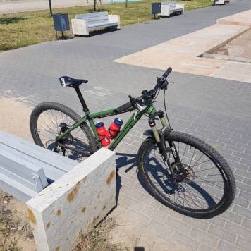

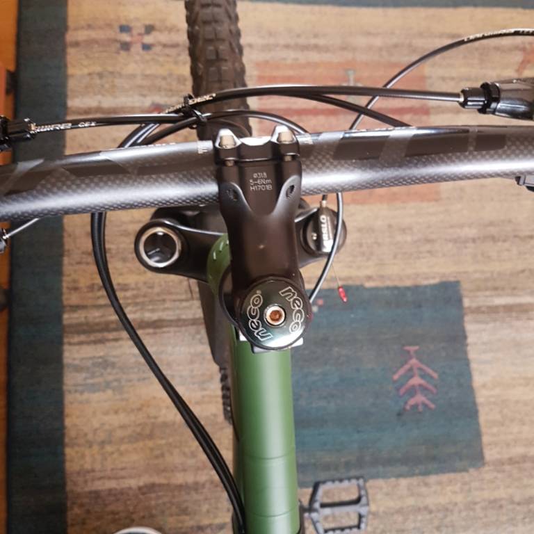

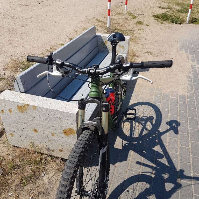

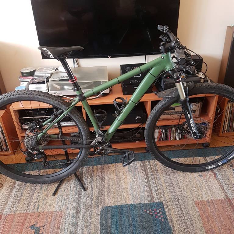

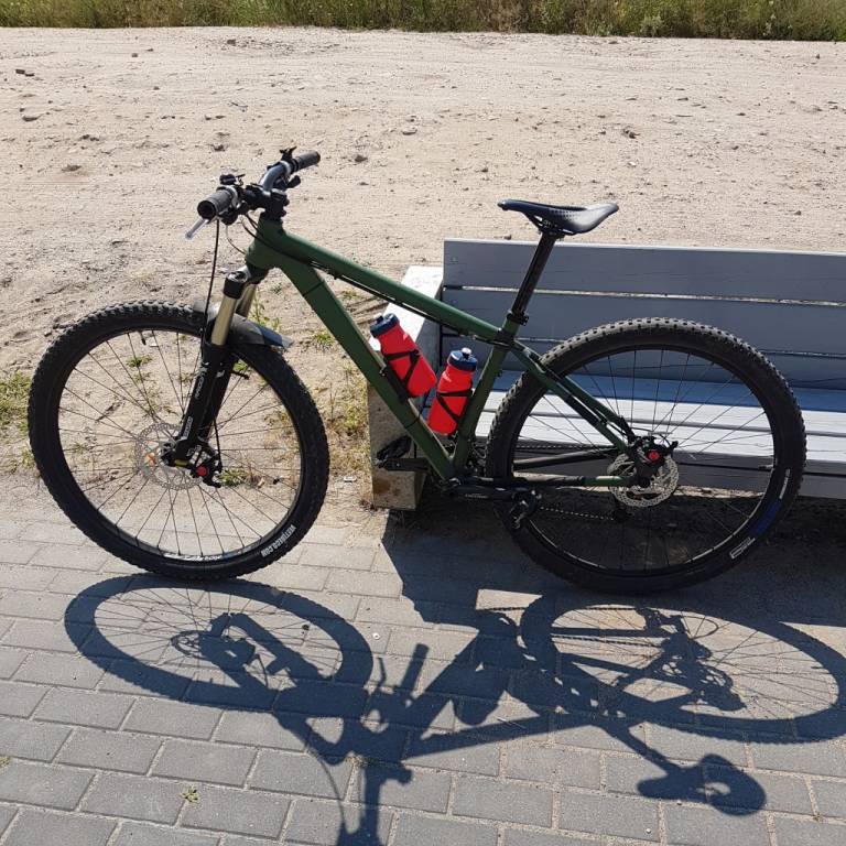

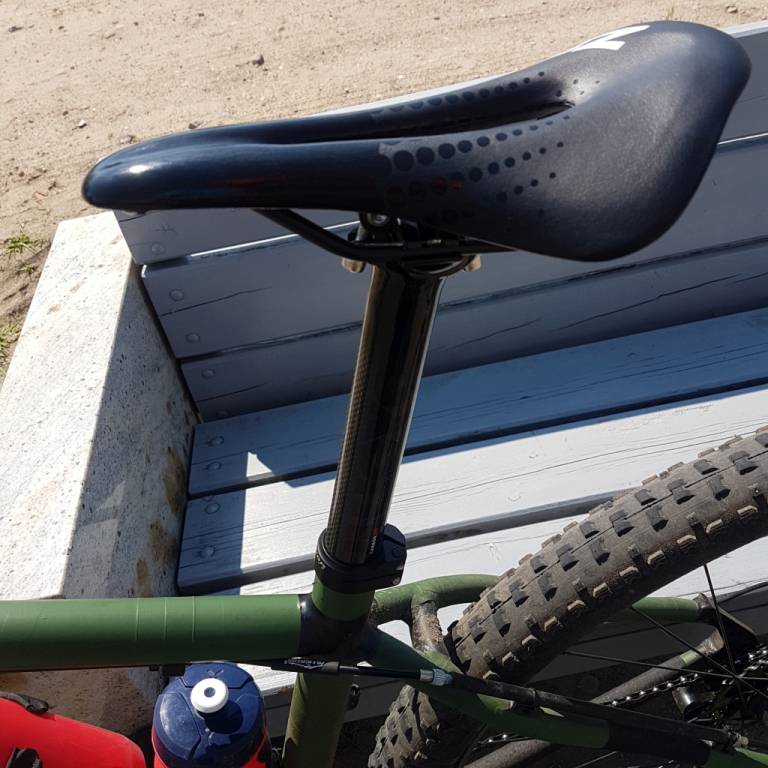

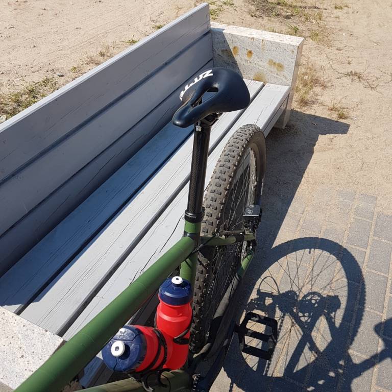

ahaja Opublikowano 8 Sierpnia 2020 Autor Opublikowano 8 Sierpnia 2020 Nie opanowałem się i zamontowałem kierownicę, sztycę, siodełko z dalekiej Chinlandii. Wszystko spasowało się idealnie, dokręcałem imbusem palcami na małej dźwigni - trzyma się jak cholera. Krótka rundka - jakieś 10km bo zużyłem 2 baniaczki po 750ml i latałbym na oparach - no to chyba działa, znaczy ten karbą. Początkowo myślałem, że zad a raczej kręgosłup dostanie mocno w kość ... ale nieeee. Kierownica również pomaga w amortyzacji. Siodełko jak na 10km wygodne, ale testy przejdzie jak nieco spadną celsiusze. Fajna naklejka antypoślizgowa - zad nie jeździ po nim, jest jak przyklejony.

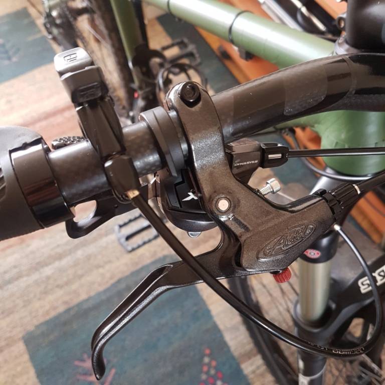

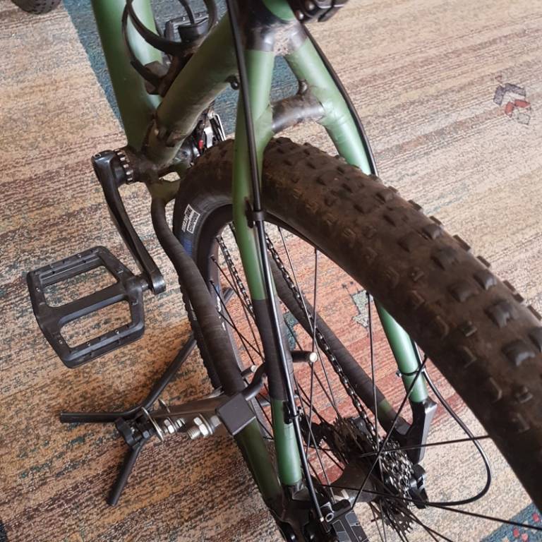

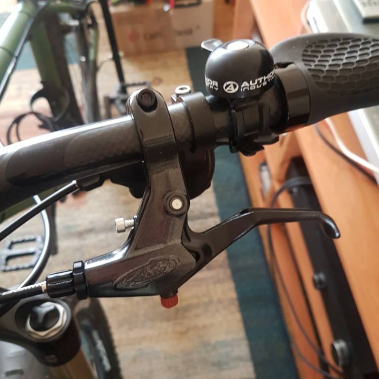

ahaja Opublikowano 9 Października 2020 Autor Opublikowano 9 Października 2020 No i pierwsza jazda z nowym napędem się odbyła. Wyciągnąłem juniora i śmy poszli w las. Małe 22km bo po ciemku a i bateryjki nie za mocne w ogarkach na przodku. Ale papa się śmieje tak to chodzi. Z racji przejścia na niezależne manetki musiałem kupić też klamki - padło na Avid Speed Dial 7 z regulacją modulacji. Trza będzie to rozgryźć w boju, ale jest znaczny progres w stosunku do starszych zintegrowanych Deore M590. Stay tune for more rock'n'roll ...

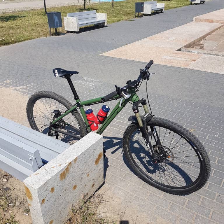

ahaja Opublikowano 16 Października 2020 Autor Opublikowano 16 Października 2020 Kilka zdjęć z zorki 5. Kombinacja: RD-M786 SGS + SL-M8000/11 + kaseta Sunrace 11-32 w akcji.
zenobek Opublikowano 16 Października 2020 Opublikowano 16 Października 2020 40 minut temu, ahaja napisał: Kombinacja: RD-M786 SGS + SL-M8000/11 + kaseta Sunrace 11-32 w akcji. Dosyć fajnie pracuje łańcuch na tej kasecie.... A jak to wygląda w terenie?
ahaja Opublikowano 16 Października 2020 Autor Opublikowano 16 Października 2020 Na moje pracuje idealnie. W terenie tak samo, bez różnicy. Również z zapiętym sprzęgłem choć wtedy czuć na manetce nieco cięższe pstrykanie.

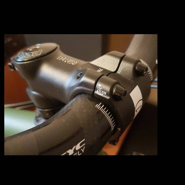

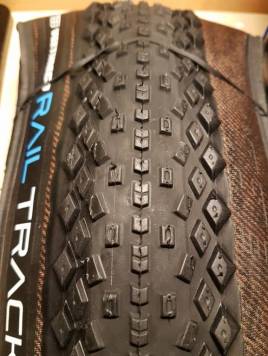

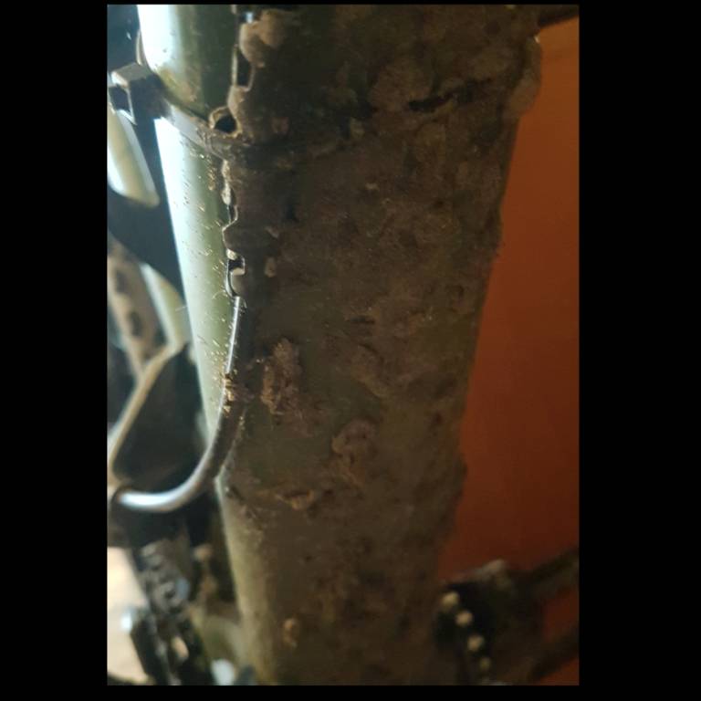

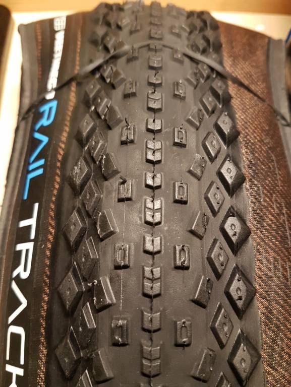

ahaja Opublikowano 28 Października 2020 Autor Opublikowano 28 Października 2020 Nowy most Pro LT 60mm/17*. Nowy zestaw mazideł. Tradycyjnie w spraju do łańcucha i czerwone smarowidło mobilowe. Nowy set oponek Rail Escape 29x2,25. Brud na dolnej rurze ma jakieś 0,5-0,7mm ... czyli do 2cm kiedy to odpada samoistnie jeszcze daleko. Cza jeździć. 🙂

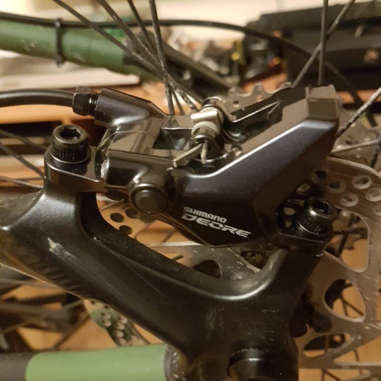

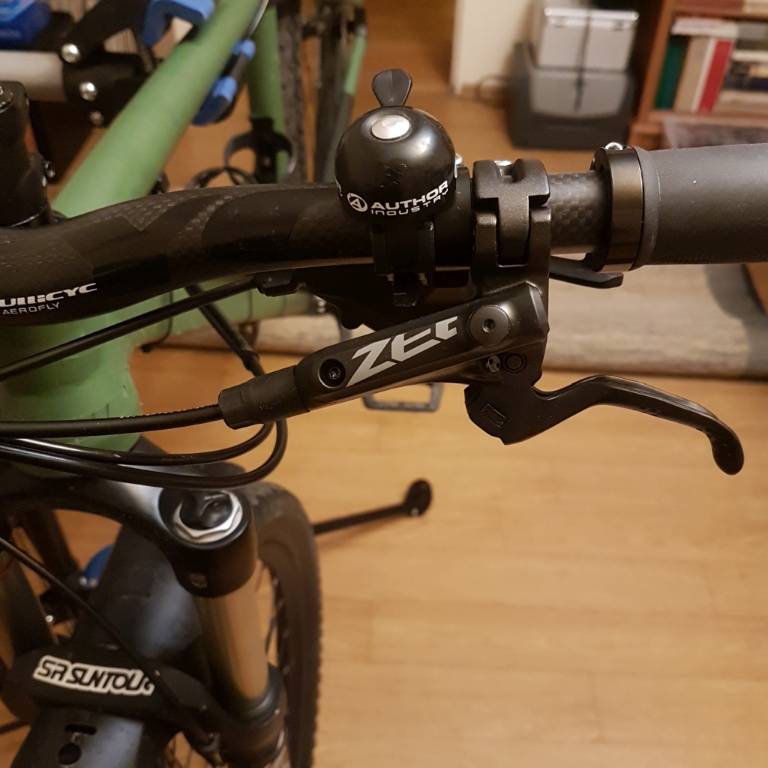

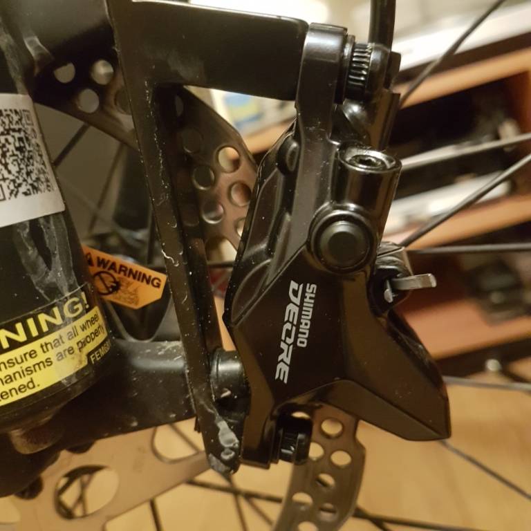

ahaja Opublikowano 18 Listopada 2020 Autor Opublikowano 18 Listopada 2020 (edytowane) Z E E E O R E ... Składa się z klamek Zee i zacisków M6100. Nowoczesnym, najnowszym, najlepsiejszym klamkom powiedzieliśmy stanowcze, zdecydowane Nie. Sami decydujemy jak, gdzie montujemy swoje manetki ... ;-). Montaż poszedł bez kłopotu, ale .... ... Jedyną rzeczą, która mnie zastanowiła to schowany dzyndzel do napuszczania oliwki w zacisku - nie tak jak w starszych modelach gdzie ta końcówka wystaje. Jak wcisnąłem wężyk to trzymało się to o tyle o ile - króciec jest malusi i schowany w otworze ... ale sobie poradziłem. Klamki są sztywne, twarde wydaje się, że są dobrze odpowietrzone. Edytowane 20 Listopada 2020 przez ahaja
ahaja Opublikowano 21 Listopada 2020 Autor Opublikowano 21 Listopada 2020 Dzisiaj pierwsza jazda z nowymi spowalniaczami, jakieś 30km. Wczesniejszy set: klamki Avid Speed Dial 7 (świetne klamki do mechaników/vbraków)+ kitajski set hybryd HB-100 z klockami półmetalicznymi Accenta. Aktualny: Zeeeore jak w poprzednim poście, pełen oryginał, nowy, niedotarty z klockami żywicznymi. Zeeeore hamuje podobnie, nawet nieco słabiej. Łatwiej z kolei się naciska klamki, mniej siły potrzeba do tego. Pewnie byłoby inaczej gdyby były wsadzone półmetaliki, jednak nie wiem czy to dobry pomysł - teraz mam jakąś modulację, która po takiej zmianie może zniknąć. Sugeruję się hamplami kuzyna w których siedziały półmetaliki - łapały zdecydowanie i stanowczo ale modulacji raczej brak. Założyłem sobie na powrót rogi na karboniarską kierę - skróciło to nieco chwyt i to był bardzo dobry pomysł.
wozo13 Opublikowano 21 Listopada 2020 Opublikowano 21 Listopada 2020 Widzę ahaja, że w końcu masz hydro na pokładzie... długo kombinowałeś z mechanikami, hybrydami, ale w końcu są ja sprzedałem na jesień swoje ledwo hamujące 425/395 i teraz będę składał podobnie jak Ty, tylko ja chcę pójść w stronę I-spec EV... Na razie przeglądam oferty... zmieniłeś tarcze pod te zaciski na węższe? Wysłane z mojego CPH2021 przy użyciu Tapatalka
ahaja Opublikowano 21 Listopada 2020 Autor Opublikowano 21 Listopada 2020 Ano - szału jakiegoś nie ma. Mam nadzieję, że ten set będzie tak samo bezobsługowy jak wcześniejszy mechaniczny czy hybrydowy ... 😉 Znaczy letko mie sie naciska ... Ja mam świadomie kupione manetki na obejmy bo uważam, że mam większe możliwości ustawień - stąd konieczność nabycia starożytnych wersji klamek. Ale wybrałem starsze Zee bo z tego co rozmawiałem z posiadaczami/użytkownikami to są znacznie żywotniejsze od Deore/SLX/XT. Są też sztywniejsze - to akurat obadałem paluchami. Pewnie dlatego w nowszych seriach 6/7/8100 dołożyli tą podpórkę - rok myśleli nad tym ... upgradem ... śmiech na sali. Jednocześnie zamknęli możliwość współpracy z innymi systemami mocowania czy z obejmami. Jakieś 660zł wychodzi set m7000 z frachtem z Germanii.
Accent_Szaj Opublikowano 21 Listopada 2020 Opublikowano 21 Listopada 2020 W dniu 18.11.2020 o 12:37, ahaja napisał: Klamki są sztywne, twarde wydaje się, że są dobrze odpowietrzone. Jak zrobiłeś wg poradnika to napewno 3 godziny temu, ahaja napisał: były wsadzone półmetaliki Wsadzaj, nie pożałujesz. Masz tam serwowave,która odpowiada za modulacje,te klamki nie są 0-1
wozo13 Opublikowano 21 Listopada 2020 Opublikowano 21 Listopada 2020 Ahaja.. różnica będzie jak dasz klocki półmetale i dedykowane tarcze pod deore... To jest tak jak z androidem w smartfonach, tracisz wsparcie i musisz kupić nowy sprzęt...brak dobrych mechaników i zero rozwoju w tym kierunku zmusza do zakupu chydro nawet jak ich nie potrzebujesz..taki ten świat Wysłane z mojego CPH2021 przy użyciu Tapatalka
