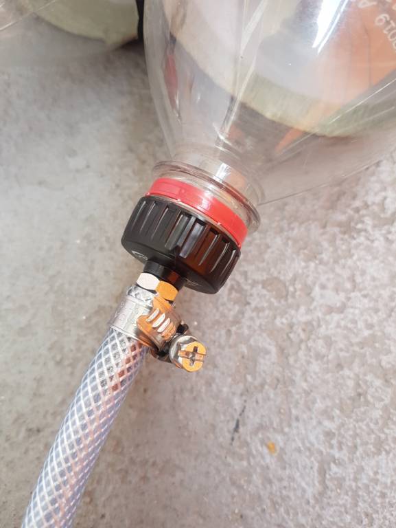

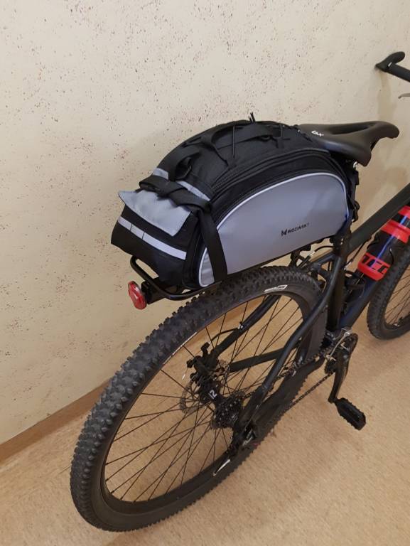

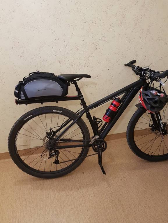

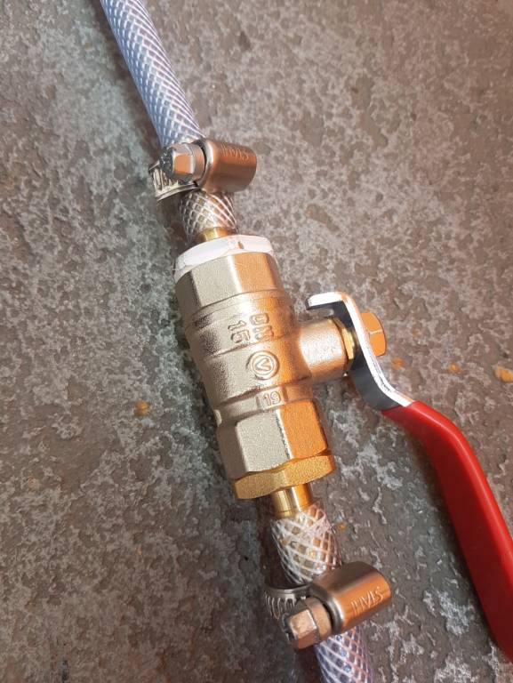

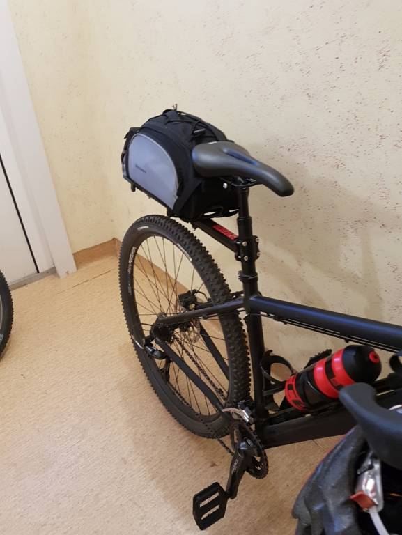

ahaja Opublikowano 11 Sierpnia 2019 Autor Opublikowano 11 Sierpnia 2019 Adaptuję dla wygody. Jak jadę z Królewną i Trutniem to wiadomo, że kameralnie ... ale targać wszystko muszę ja - wolę na 'pakunkotrzymaczu', bagażnikiem zwanym niż na plecach. Nie zmieniam charakteru jazdy, ale może się trafią 'spokojniejsze' wyjazdy terenowe. 'Spokojniejsze' ... bo z tyłu czerwony odblask i diodki , czuć 'dopalenie' 😉. ---------------------------------------- W zakrętce otwór fi 7,5, wentyl wkręcony, dokręcony trzyma jak jasna ch...oinka. 3 minuty roboty. Zawór z briko 1/2'' chyba i z sąsiedniej alejki 2 przejściówki z 1/2'' na 3/8'' z króćcami.
ahaja Opublikowano 16 Sierpnia 2019 Autor Opublikowano 16 Sierpnia 2019 Bardzo sympatycznie wydane 66PLN. Do tego jeszcze pojemna nerka Abbey i jest super.

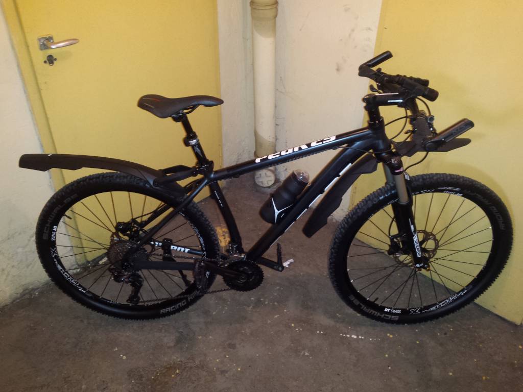

Accent_Szaj Opublikowano 17 Sierpnia 2019 Opublikowano 17 Sierpnia 2019 Jeszcze metalowe błotniki dodaj i lampkę na dynamo
Rowerowa Szajba Opublikowano 17 Sierpnia 2019 Opublikowano 17 Sierpnia 2019 Widzę że masz błotnik z przodu. Ja już za czymś takim pomału się rozglądam. Z tego co mi w sklepie powiedziano to trzeba to tretytkami zamontować do goleni. Jak rozwiazales problem obcierania tretykek i wycierania farby na amortyzatorze?
ahaja Opublikowano 17 Sierpnia 2019 Autor Opublikowano 17 Sierpnia 2019 No metalowe błotniki to nieee. Po co mnie mają namierzyć tymi swoimi fikuśnymi urządzeniami 😉 - na zadzie to mam w spadku po Nordkappie świetnego Zefalka a na przodku małe takie do ochrony goleni. Jednakowoż szukam sobie Zefalka do kompletu na przodek. A widziałem zestaw SKS'a Bluemels 75U ... śliczny ... wielki ... Jak znajdę folię zgniło zieloną albo piaskową to pewnie kupię i zrobię z niego BeeMWe Sahara. 😉 Ja mam ten mały z przodu na opaskach demontowalnych, znaczy rozpinanych. Nie zanotowałem wycierania farby, a mam matowe pokrycie. Pancerz od hampla też mi jej nie wyciera. I tu się kurtka wodna złapałem na tym, że okleiłem cały rower oprócz amorka ...
Accent_Szaj Opublikowano 17 Sierpnia 2019 Opublikowano 17 Sierpnia 2019 Mój zaraz po złożeniu,wyglądał źle.Nie wiedziałem co mi nie leży i były to właśnie błotniki Poniżej fota
ahaja Opublikowano 17 Sierpnia 2019 Autor Opublikowano 17 Sierpnia 2019 Takich nie brałem w ogóle pod uwagę. Mam taki.

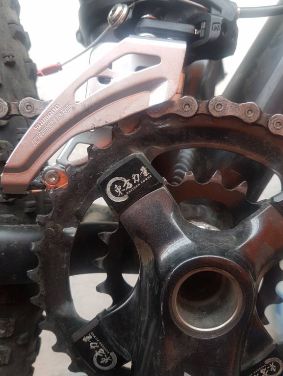

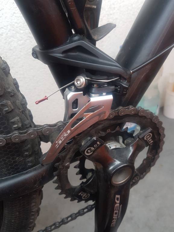

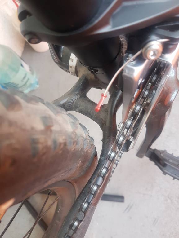

ahaja Opublikowano 29 Sierpnia 2019 Autor Opublikowano 29 Sierpnia 2019 Na pokładzie zawitał side swing FD-M617-H (FD-M590 poszła do pudełka). Młynek z 26 zmieniłem na 22, czyli jest 14T różnicy między dużym a małym. Na blacie 36 śmiga po całej kasecie, na młynku bez kłopotu do 7 biegu a potem nieco ociera. Tym się nie przejmuję bo i tak na takim przełożeniu jeździć nie będę. Wózek faktycznie nieco węższy niż w tej starej.
Accent_Szaj Opublikowano 29 Sierpnia 2019 Opublikowano 29 Sierpnia 2019 Ale pięknie zdjęcia zrobiłeś ,że nie widać jak pociągnąłeś linki. Proszę dać mi tu dodatkowe foty
ahaja Opublikowano 29 Sierpnia 2019 Autor Opublikowano 29 Sierpnia 2019 Przy okazji ... po prostu 'obrzydziłem' rower jeszcze bardziej 2ma opaskami :-). Bujak może sobie malować antykradzieżowo, ja wolę okleić/orurować/oopaskować i dodać dupereli ...
Accent_Szaj Opublikowano 29 Sierpnia 2019 Opublikowano 29 Sierpnia 2019 (edytowane) Też myślałem o SS. Są takie przelotki wkręcane w miejsce koszyka na bidon https://allegro.pl/oferta/uchwyt-przelotka-linki-i-pancerza-9mm-akc85-7962747628 ,ale jak robisz antykradzieżowo to nie ma tematu Edytowane 29 Sierpnia 2019 przez Accent_Szaj

ahaja Opublikowano 29 Sierpnia 2019 Autor Opublikowano 29 Sierpnia 2019 A za przelotki to dziękować, dziękować ... ciekawe rozwiązanie. Na końcu linki 'małe turbo' czerwone ... Rama: no moja cała popękana, dlatego oblepiona folią ... jakoś trzyma, jeżdżę do upadłego. 'Mojego lub jej'.
