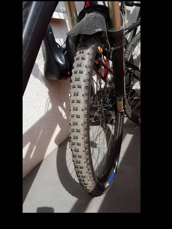

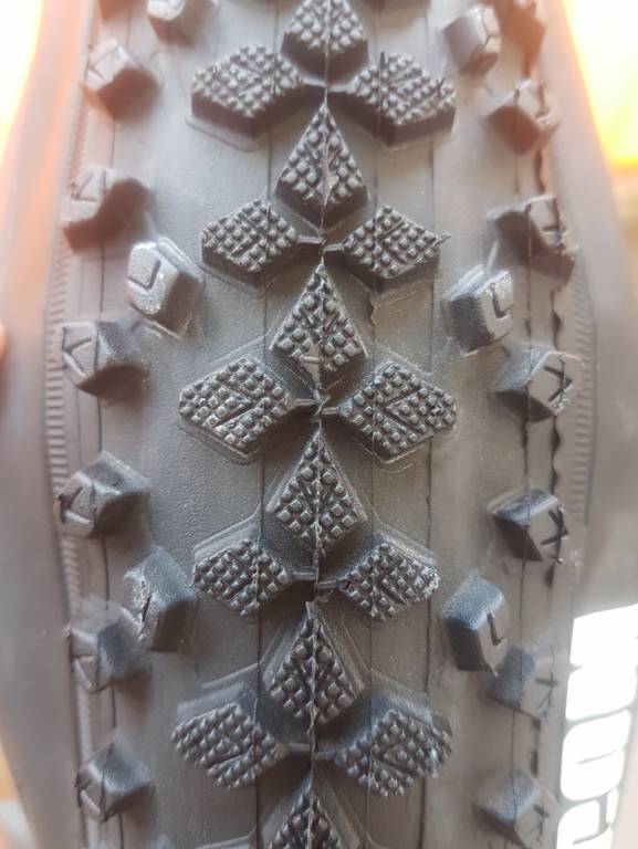

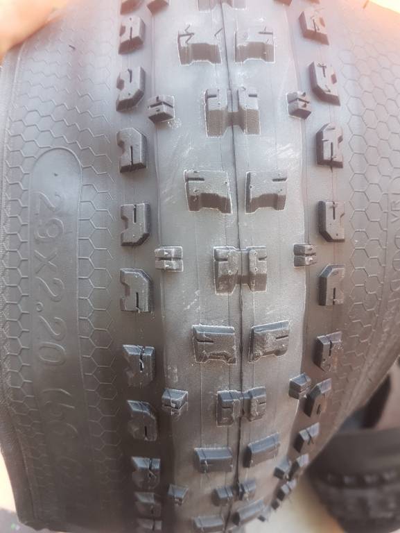

ahaja Opublikowano 15 Lipca 2019 Autor Opublikowano 15 Lipca 2019 Vee Tire czekają na 'zamleczenie' ...
Fimala Opublikowano 18 Lipca 2019 Opublikowano 18 Lipca 2019 W dniu 15.07.2019 o 22:27, ahaja napisał: Vee Tire czekają na 'zamleczenie' ... Vee Tire lubią wybuchać przy zamleczaniu. Nie polecam tego producenta ogólnie. U nas wybuchła tak, że obręcz byłą do wywalenia.
ahaja Opublikowano 18 Lipca 2019 Autor Opublikowano 18 Lipca 2019 Ciekawe. Za duże ciśnienie? Jak 'pęcnie' to pokażę ... jak nie to też. 🙂
Fimala Opublikowano 19 Lipca 2019 Opublikowano 19 Lipca 2019 14 godzin temu, ahaja napisał: Ciekawe. Za duże ciśnienie? Jak 'pęcnie' to pokażę ... jak nie to też. 🙂 Cisnienie miescilo sie w granicach podanych przez producenta na oponie.
ahaja Opublikowano 19 Lipca 2019 Autor Opublikowano 19 Lipca 2019 Na razie wsadziłem z dętkami, bardzo ładnie się wstrzeliły i ułożyły na obręczach.

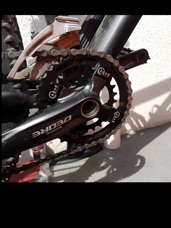

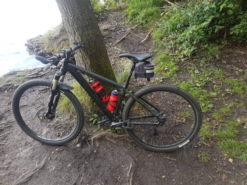

ahaja Opublikowano 20 Lipca 2019 Autor Opublikowano 20 Lipca 2019 Krótka traska: Race Kingi to muły w porównaniu do tego seta Vee Tire ... Potem zmieniłem sobie za pomocą chińskich adapterków blaty na korbie: wyleciały 44/32/22 i wleciały 36/26. Cholerka, jeździ się szybciej, bardziej mi pasuje do nogi. Na razie zostają. Konfiguracja

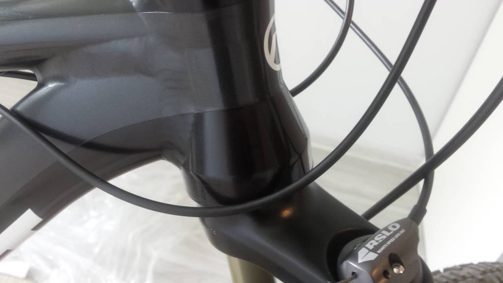

Accent_Szaj Opublikowano 21 Lipca 2019 Opublikowano 21 Lipca 2019 Fajnie sobie zrobiłeś swojego Peak'a Ja również dość długo zastanawiałem się nad ramą. Brałem pod uwagę 3: Peak ,Ns i Big Seven. Wziąłem Peak z paru powodów: Waga,wygląd i rewelacyjne recenzje na wystawach. Jest to nowa rama Peak TA 12 Producent wiele pozmieniał,chyba wyciągnęli wnioski z wad.Dlatego dziwią mnie wypowiedzi kolegów ,którzy piszą że pękają(może stare modele)Poczekajmy aż choć jednemu Szajowi 😂 pęknie ta rama Na początku piszesz,że główka ci się rysuje,też miałem ten problem,ale odkryłem ,że jest ona pokryta gumowym zabezpieczeniem.Można je ściągnąć(spolerować), i lakier jest dużo wytrzymalszy/odporny na zarysowania. Patrząc na twojego Bajka już zamówiłem naklejkę na górę ramy zakrywającą napis PEAK 29 Oto parę fotek mojego:
ahaja Opublikowano 22 Lipca 2019 Autor Opublikowano 22 Lipca 2019 Dzięki. 😉 Możliwe że to jakaś powłoka, ale i tak okleiłem. Teraz mam z wyglądu 'noname' ;-). Klika dni temu brałem od chłopaka taśmę do bezdętek i przy okazji wziąłem też od niego taśmę do oklejania kijów hokejowych. Widziałem u niego na rowerze taką taśmę po roku użytkowania - a jeździ jako kurier po mieście - tak jakby była założona wczoraj. Nawet są na alle w różnych odmianach barwnych ;-). Już mam oklejone rurki tam gdzie ewentualnie mogę np opierać rower. Poniżej zdjęcia z 'nowościami' na pokładzie.
Accent_Szaj Opublikowano 22 Lipca 2019 Opublikowano 22 Lipca 2019 Nowe oponki i korba?Napisz ile waży twój accencik ☺ Ps.Dołączam fotkę główki po usunięciu powłoki.
ahaja Opublikowano 22 Lipca 2019 Autor Opublikowano 22 Lipca 2019 Ano - nowe oponki z myślą o zrobieniu bezdętek, na razie z dętkami. Korba - stara M590, zdjąłem tylko 44 i zamieniłem 32 na 36 a 22 na 26. Z ciasną kasetą 9rz 11-28 działa super. A czym to usuwałeś?
Accent_Szaj Opublikowano 22 Lipca 2019 Opublikowano 22 Lipca 2019 Zeszło szorstką częścią gąbki do mycia naczyń z cifem. Resztę rysek usunęła pasta tempo. Działaj , bo fajnie to wygląda. Jak przyjdą mi naklejki to teże zrobię fotki😊

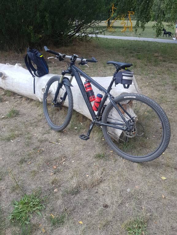

ahaja Opublikowano 27 Lipca 2019 Autor Opublikowano 27 Lipca 2019 Dzisiaj około 47km w tym 8km w ulewie. Mokry byłem w 30 sekund ... jak dojechałem do domu to koszulka już była sucha, gorzej z gaciorkami i butami 😉

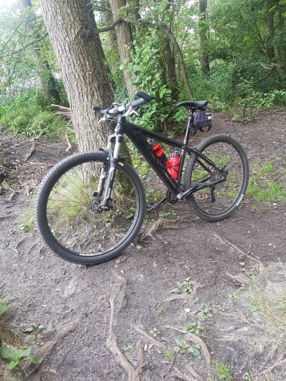

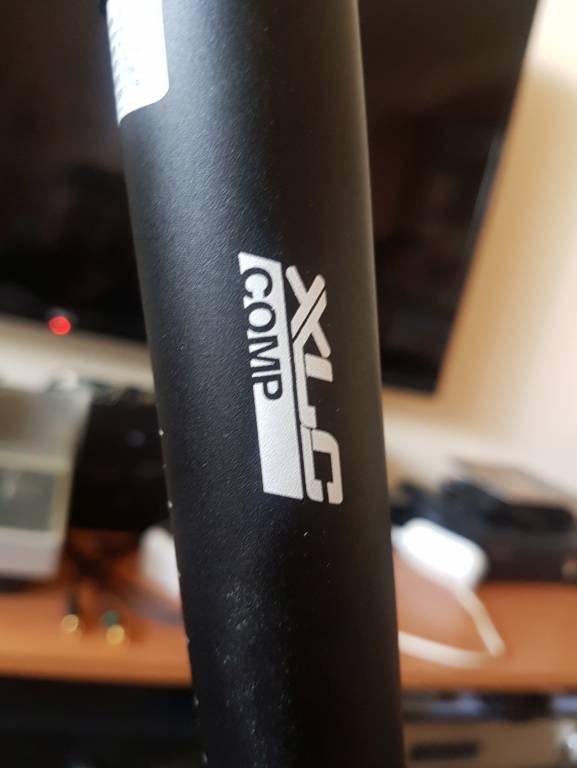

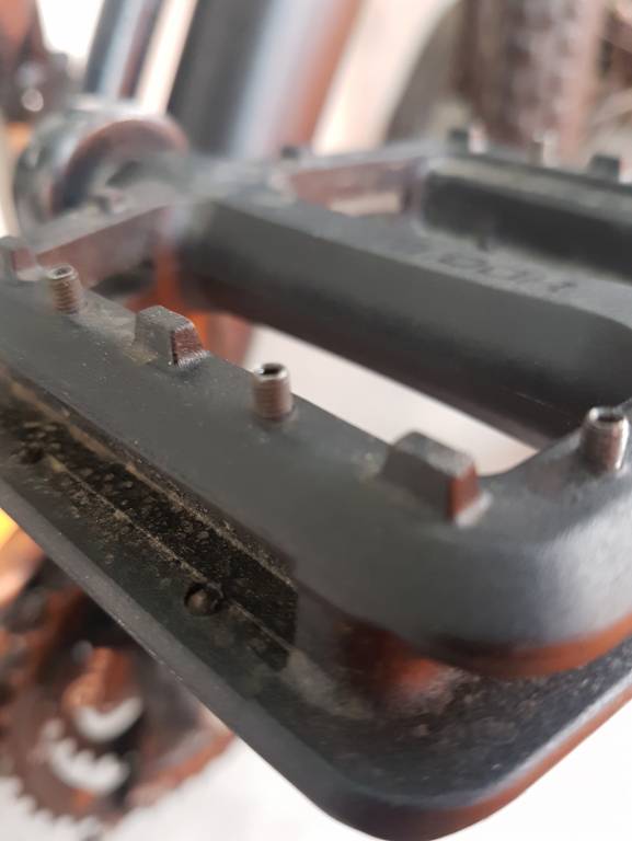

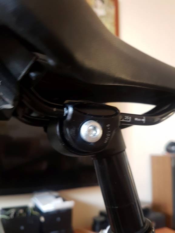

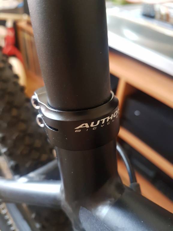

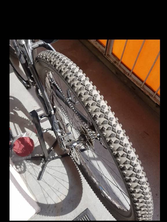

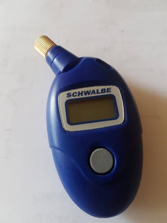

ahaja Opublikowano 3 Sierpnia 2019 Autor Opublikowano 3 Sierpnia 2019 Nieco pinów wkręconych (24) w pedały coby stabilności dodać ... miałem szybko nie jeździć, ale wjeżdżając w 'puszczę gdzie nie ma tłuszczy' nie mogę się opanować ... Nowa sztyca w odpowiedniej średnicy XLC SP S08 i Krukowy (dziękuję) zacisk Authora z dubeltowym dociągiem. Bardzo fajna sprawa - nie trza mocno dociągać a trzyma jak jasn ... era. Z ciekawości zanabyłem też miernik co to ma niby ciśnienie pokazywać: wyszło z tyłu 1,84b a z przodu 1,74b.

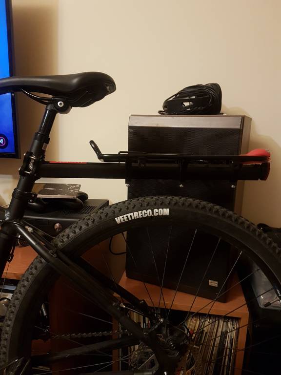

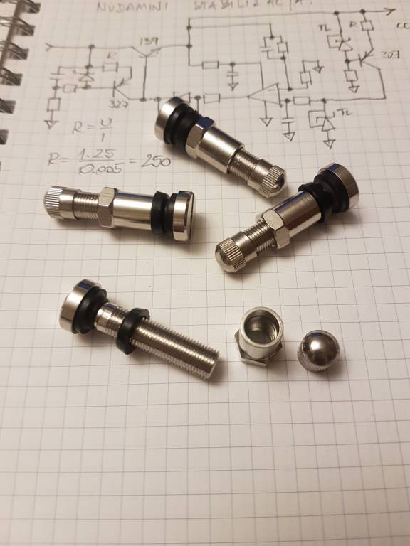

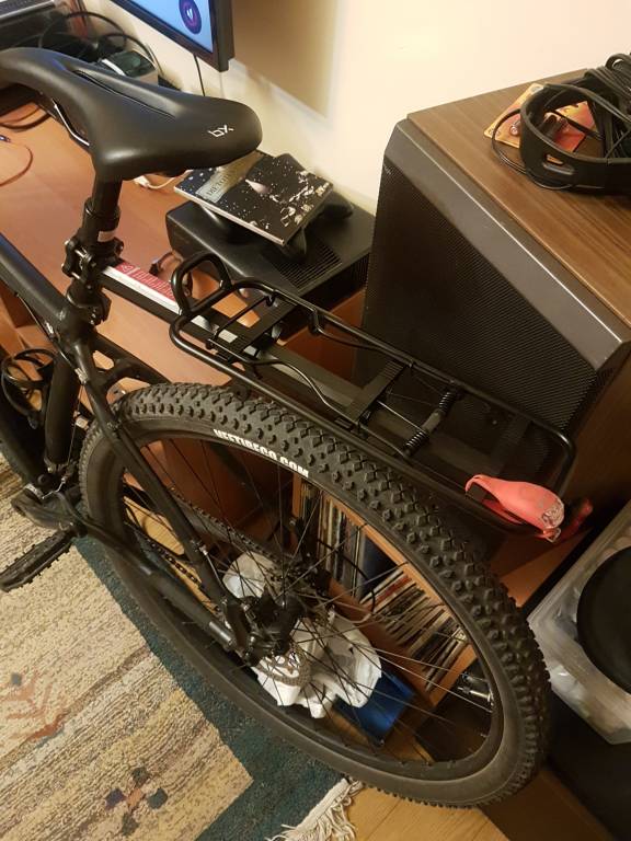

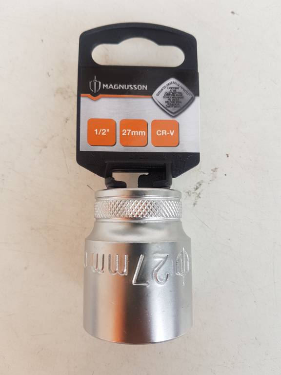

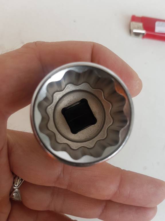

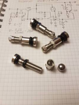

ahaja Opublikowano 10 Sierpnia 2019 Autor Opublikowano 10 Sierpnia 2019 No i doszedł 'pakunkotrzymacz' bo znudziło mi się latać z plecakiem. Mocowanie na sztycę na 4 imbusy, czyli tak łatwo nie zginie. Już mam pomysł jak mu zwiększyć 'ładowność'. Dzisiaj przeszedł testy bojowe na 42km. Klucz nasadka 27 do Raidona - 11,98 w casto. Pasować pasuje, nie trzeba nic szlifować, zobaczymy jak się będzie odkręcało ... Wentylki zakręcane 8mm z uszczelką (do felg BBS 😉 )do 'bomby' tublesowej'. Gumowe doprowadzały mnie do szału swoją 'bezszczelnością'. Największy kłopot mam z ... nakrętkami z obrzydliwego napoju ... chyba się w 'dziada' przebiorę i ze śmietnika wyciągnę ...
