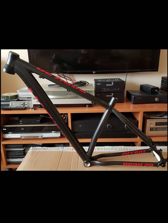

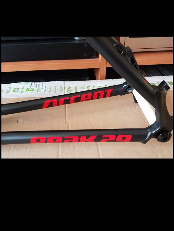

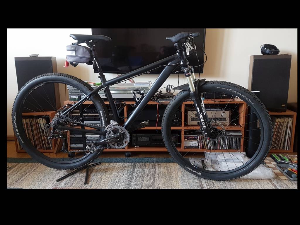

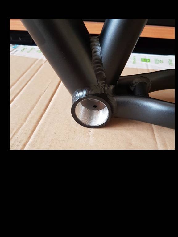

  Od jakiegoś roku, może dłużej dochodziły do mnie wieści, że na południu wykuwają nowe ramy Paek'a ze sztywnym dyszlem. Sam będąc w posiadaniu Nordkapp'a z tej samej kuźni byłem zadowolony … nieco wadziło mi nie dość miejsca na tylne ogumienie. 2,10 wchodziło z lekkim zapasem, ale szersze już nie do końca (jak np. Rejsowe Króle, w posiadaniu których jestem). Stąd też, w przypływie nieco wolnego czasu, jak i chęci odstersowania się zanabyłem drogą kupna wyżej wspomniany model Peak 29 TA w rozmiarze 17'', czyli jakby uszyty pod moją osobę.
  Kolor jak na zdjęciach, czyli czarny mat z czerwonymi naklejkami. Tu muszę przyznać, że trochę się zmartwiłem, bo od samego stania na 'tarasie' widać na mufie ślady … niestety, ale Nordkapp pod tym względem jest znacznie lepszy: kolor, naklejki i na to lakier bezbarwny.
  Żeby ochronić nieco lakier, a raczej czerninę kupiłem folię Oracal czarną … i praktycznie okleiłem cały rower, na tyle na ile mogłem ma się rozumieć. Jest teraz cały czarny. Może i kolor nudny, jednak Peak jak i większość oferowanych ram niestety nie występuje w kolorze zgniłej wojskowej zieleni czy też pustynnej 'żółci'. Może 'jak mie kiedy najdzie' to dam ją do malowania w jeden z moich ulubionych kolorów ...

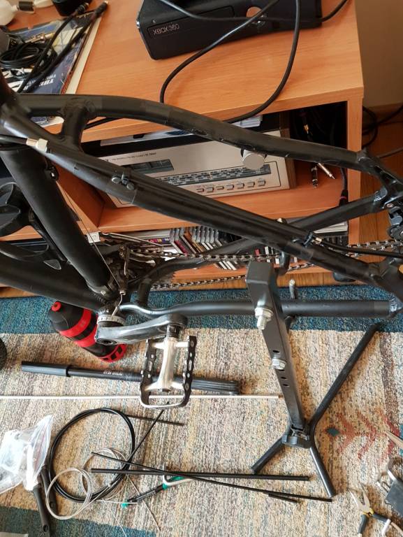

  Zaś potem, coby nie tracić czasu, zapragnąłem przełożyć cały pasujący osprzęt z Diaboła do nowej ramy.
Układ napędowy to starożytne M590 (3x9; 22x32x44; kaseta 11-28) bo działa świetnie i się sprawdza. Hamulce podobnie, linkowe Tektro z tarczami 160mm – tu zmian nie będzie bo działają zacnie, szczególnie po lekkim 'modowaniu'.

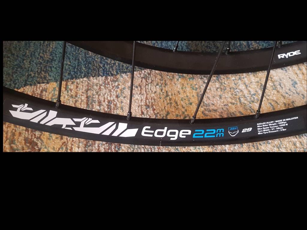

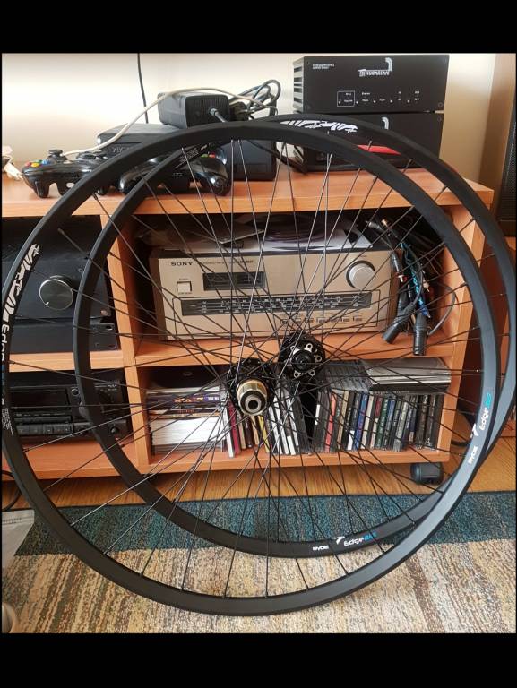

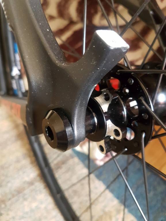

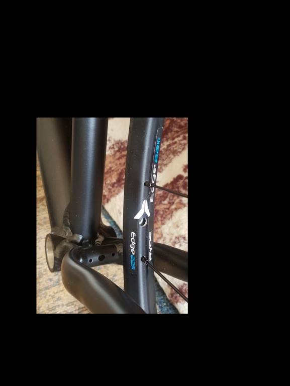

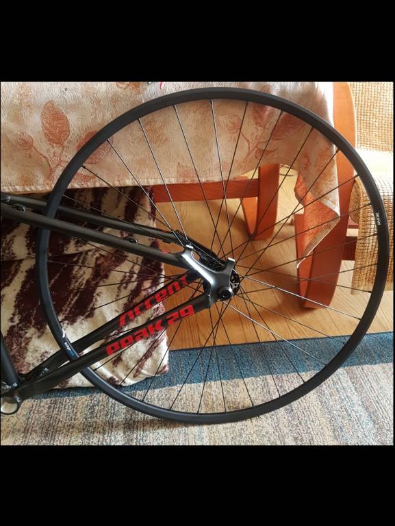

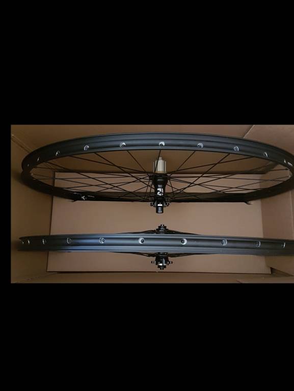

No, nowością były kółeczka zamówione u znanego kołodzieja Daveo: obręcze Ryde Edge M 22, piastki Novatec 791/792. Tylne koło przystosowane do grubego dyszla, przednie do mojego amorka Raidona z cieniuśką ośką. Naturalnie w 15 sekund można zmienić na grubą, poprzez zmianę adapterów. Obręcze zamawiałem w Germanii bo i cena była okazyjna.
Teraz już wiem też, że będę musiał zmienić przednią zmieniarkę na taką z górnym mocowaniem, bo aktualna z dolnym owszem i działa, ale jest zbyt duża przerwa między prowadnicą a dużą tarczą. Obejma jest już przyklejona do mufy i niżej się nie da ...
Zapewne będą delikatne zmiany w kwestii dostosowania pewnych komponentów, ale to za czas jakiś ...

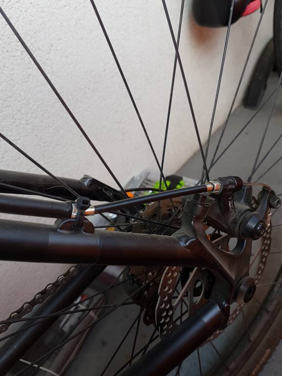

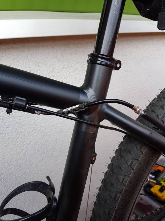

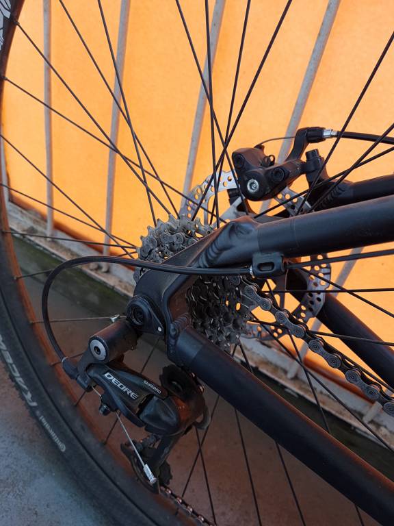

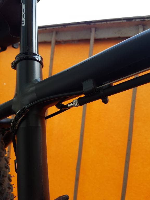

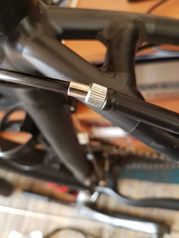

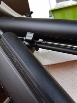

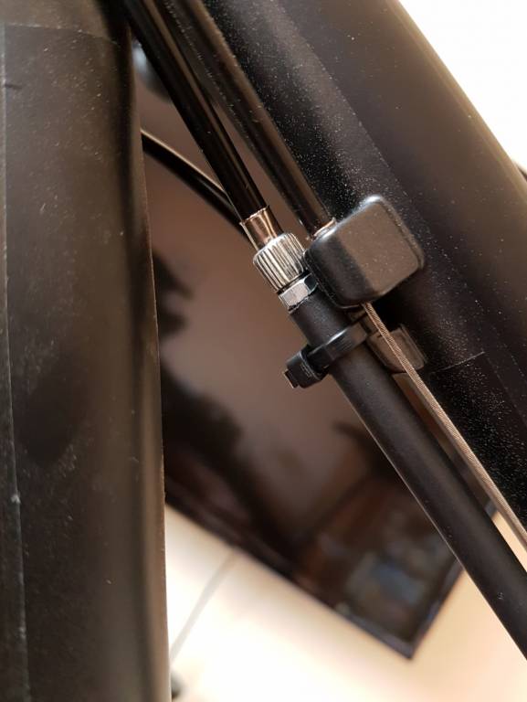

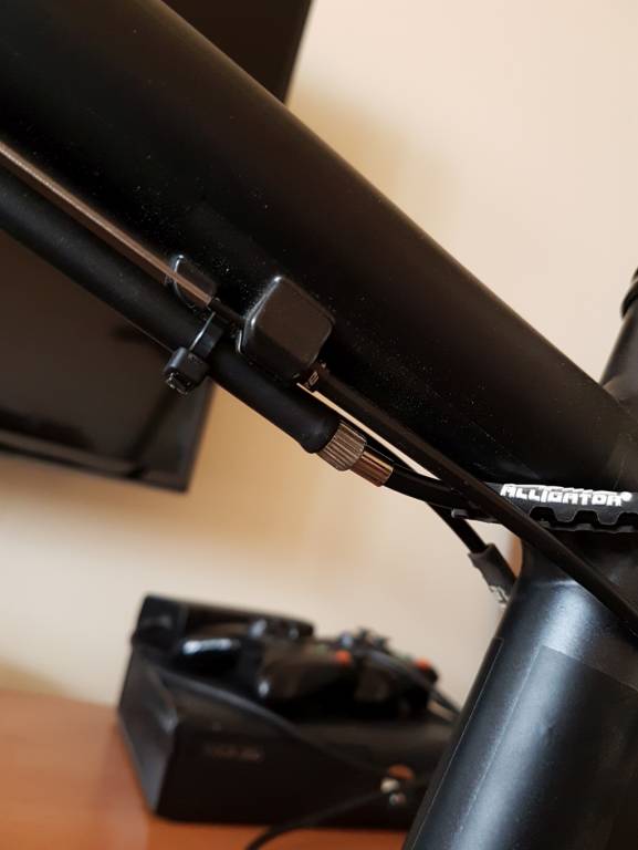

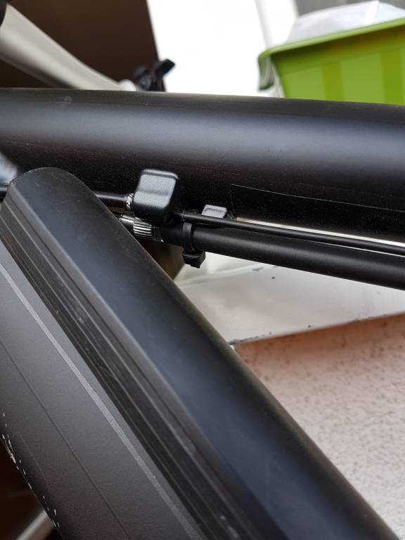

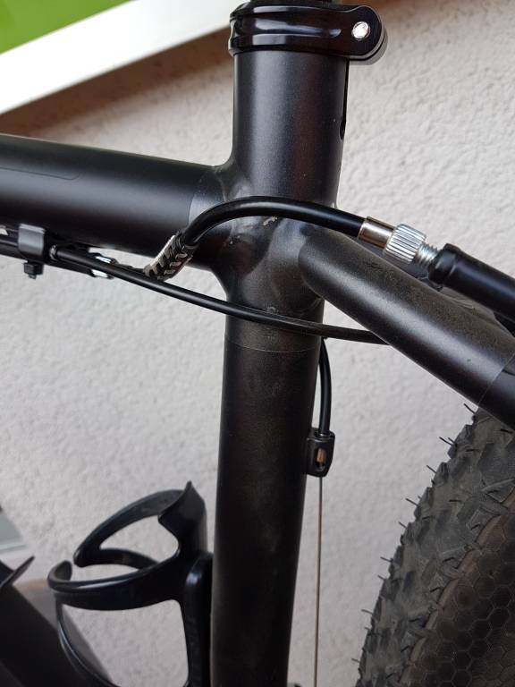

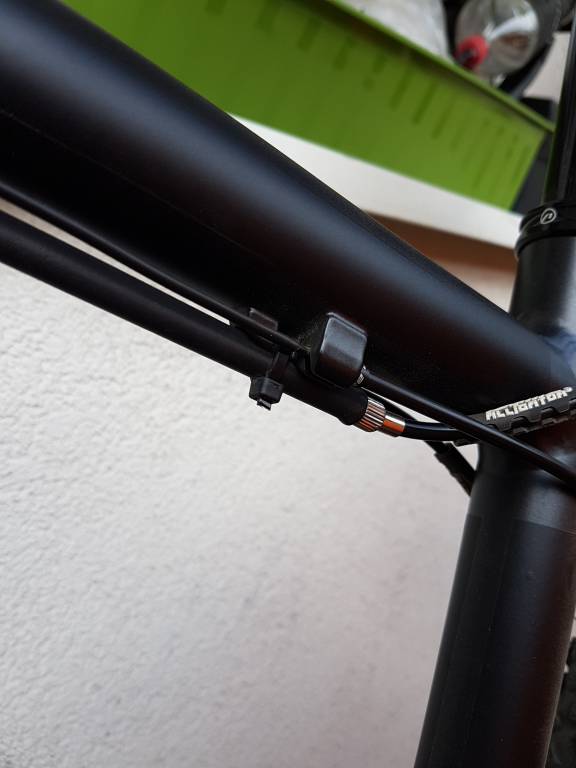

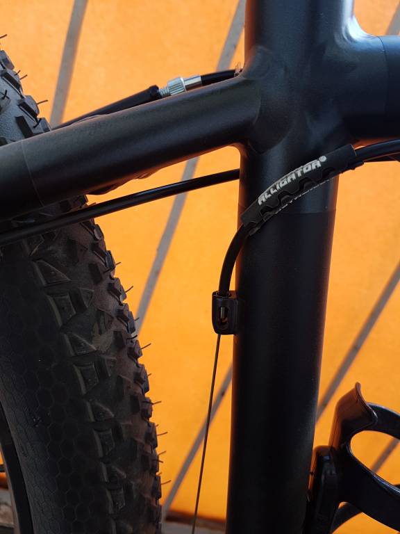

  Przeglądając sympatyczną stronę Uzurpatora natknąłem się na zakładkę o hamulcach i pancerzach. Jako że posiadam proste Tektro na linkę postanowiłem założyć pancerz bezkompresyjny tam gdzie można do tylnego hamulca. W tej ramie są tylko miejsca do złapania pancerza/przewodu zipem lub spinką. Zrobiłem to z ciekawości, ale efekt jest bardzo odczuwalny. Rurka z Castoramy + kilka końcówek regulacyjnych + termokurczka. Na przedni ... boję się założyć ... 😉

hamulec było puścić pełnym pancerzem

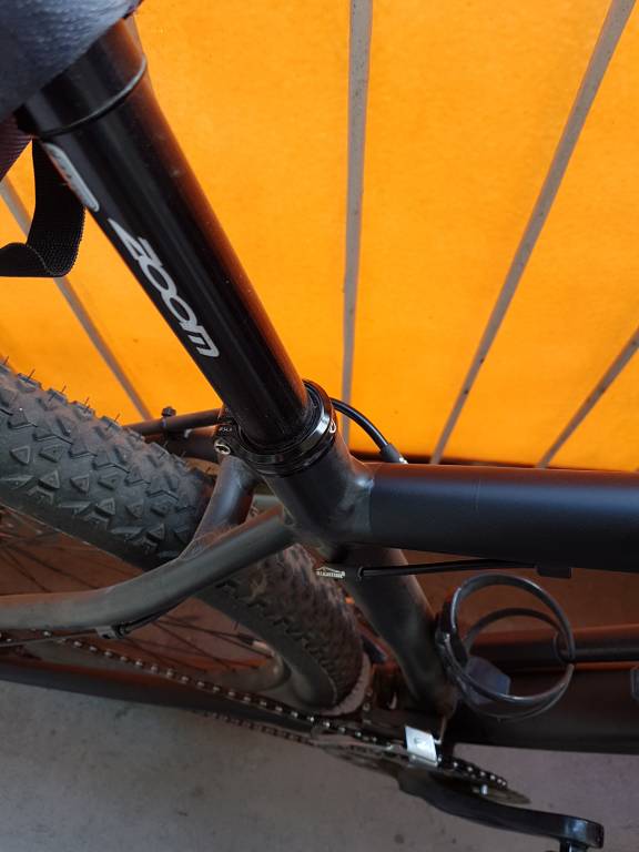

Na razie wykorzystuję 27,2mm amortyzowana z przejściówką. Po dokręceniu obejmy nie lata ani się nie 'giba'. Często zbyt wysocy ludzie kupowali zbyt małe ramy i sztyce były za mocno wysunięte - tak widziałem to na zdjęciach ... potem płacz. Sam krasnoludem raczej jestem o parszywej wadze dlatego się nie boję.
Gdzieś mi się rzuciła na oczy Satori albo XLC amortyzowana 31,6 ...
Linka była puszczona w pełnym, ale już powrotu nie ma, zbyt duża różnica w działaniu.

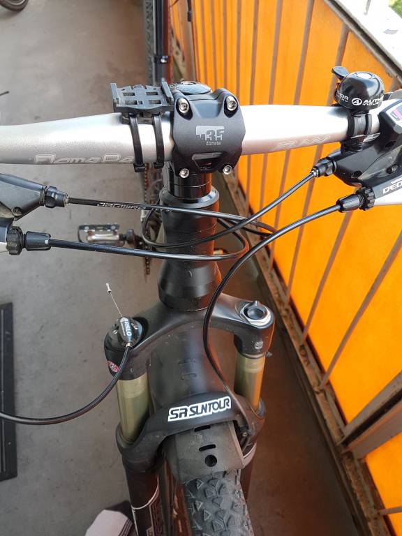

@ahaja Możesz pokazać jak Ty puściłeś z tyłu przewody pod ramą i z przodu? :D

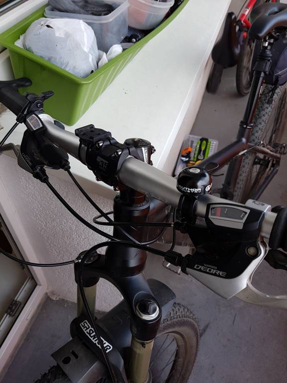

Na krztynę uwagi zasługuje nowy/stary kierownik Funn Flame scandyjski 'pocienkowany' do 680mm. 710 było mi nieco za dużo. No i krótki mostek ... a jakby komuś gdzieś zalegały adaptery do mostka na kierownicę 35mm by zamontować 31,8 to jestem 'za' i proszę o sygnał. 😉

Jak je kupiłem to owszem ... miałem chęć zmienić, ale dałem szansę klockom półmetalicznym i problem znikł. Hamuje mi to świetnie i tak jak chcę. Kolega ma XT i u niego nie istnieje coś takiego jak modulacja: 0 albo 1. Trochę lepiej i lżej działają. Nie widzę sensu by zmieniać.
Natomiast jakiekolwiek grzebanie w oleju, zabawy z odpowietrzaniem, cieknięciem ... nie mam czasu ani chęci, wolę jeździć. W Diabole jak były zamontowane to po ustawieniu nie dotykałem bo nie było potrzeby przez 2 lata. A dla spokojności to wożę ze sobą linkę ... w razie 'w' wymiana to kilka minut.

Jak będziesz prowadził pancerze to rozważ zrobienie sobie długich kawałków z rurek z casto. Ja to zrobiłem pod rurą poziomą i wzdłuż górnej rurki tylnego trójkąta.
Teraz, gdybym musiał kupować nowe graty to pewnie wziąłbym klamki i manetki osobno. Klamki Avid Speed Dial 7.
Hamulec( jeżeli kupię Peaka) puszczam drugą stroną pod górną rurą...wchodzę w napęd 1x czyli będę miał miejsce na linkę hamulca po przedniej przerzutce A rurka daje dużo mniejsze opory niż pełny pancerz? nie ma efektu ściskania przy głębszym wciśnięciu klamki?
No właśnie o to chodzi - rurka nie ulega kompresji jak pancerz, który jest spiralą.
Pancerze przerzutkowe są bezkompresyjne bo mają druty wzdłuż ... ale nie ta średnica wewnątrz.
Zerknij: Pancerz bezkompresyjny

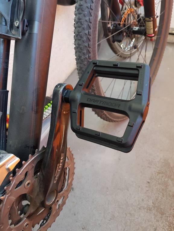

A dzisiaj ... przybyły pedały platformowe w kolorze jedynym słusznym - naturalnie farba/powłoka anty radarowa, jak cała reszta ... poza kierownicą, która na radarze ma imitować 'ptaka' ... 😉
Wieczorkiem zapewne test. Musiałem je dokumentnie rozebrać i nasmarować ... bo nieco zbyt mocno były dociągnięte a łożyska w sumie na sucho pracowały.
Candy Pro czy mi się wydaje? :D ja sam długo szukałem, bo czarny ciężko było dostać, niemalże towar deficytowy :P
7 godzin temu, ahaja napisał:
Dartmoor Candy Zwy'kłe. Pro masz np na alle.
Pro mam w rowerze :P w sumie z wyglądu to nie wiem czym się różnią :)
Z tego co wyczytałem to Pro mają łożyska mechaniczne a moje Zwy kulkowe - to akurat sprawdzone bo rozbierałem.

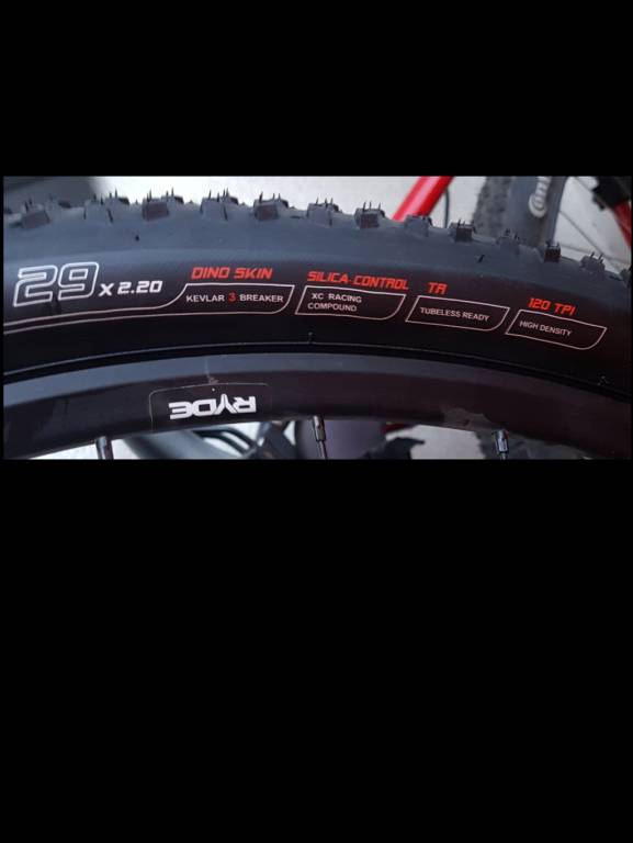

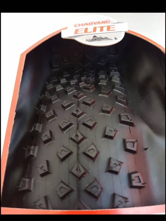

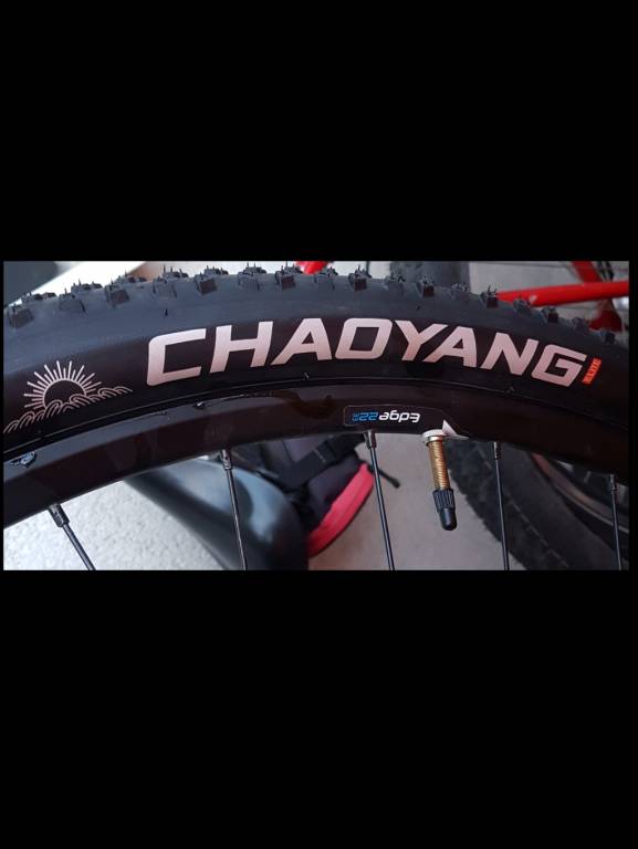

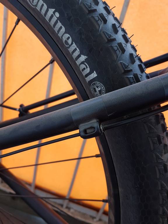

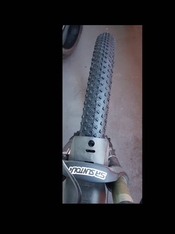

Pierwsze rozpoznanie terenu będzie robił imć Graham Chaoyang. Zastąpi 'natenczas' Rejsowego Króla w drucie. Graham wydaje się być zwinniejszy, rozmiar również 2,20 jednak waga znacznie niższa bo 610g. Ładnie się ułożył na obręczy, nie bije.

Acha ... widzę, że 'idzies'z na masę ... 😉  Chcesz wziąć 1,95 czy 2,20? Ile mają kosztować?
Graham na razie po tych +-200km kula się  świetnie. Bardzo wyraźnie można na nich wyczuć inne rodzaje gumy na bieżniku i po bokach.
