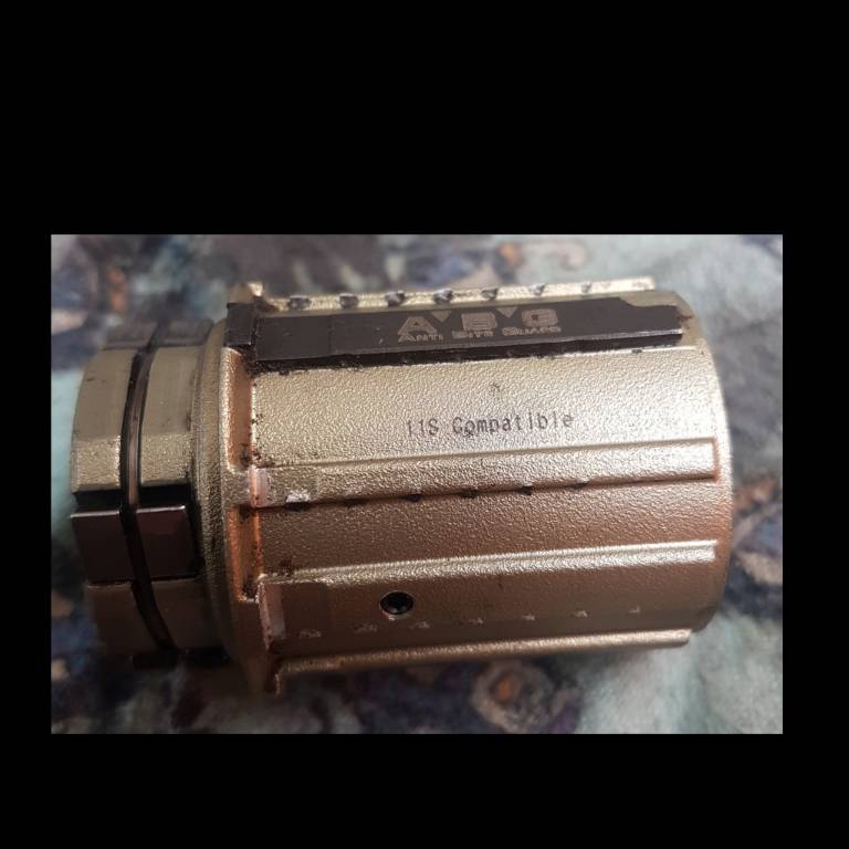

Motke Opublikowano 25 Września 2020 Opublikowano 25 Września 2020 W dniu 24.09.2020 o 14:04, ahaja napisał: wykoncypowałem sobie przejście na 2x11 Przejście ale z czego? W tej chwili jaki masz napęd? 1 godzinę temu, PiotrekGT napisał: Przecież założy, bo ma novateca. Pisał to już. W sumie już nie wiem sam jak to skomentować. Skoro chce przejść na 2x11, z przodu ma korbę 22-32, raczej nic nie wiedział o różnicy 1.8 mm, z tyłu ma kasetę MTB to raczej nie ma piasty z bębenkim "Shimano Road 11". Na jakiej podstawie domyślasz się, że ma on bębenek "Shimano Road 11"? Bo ma Novateca? Z opisów znalezionych w internecie wynika, że to raczej piasta ze zwykłym bębenkiem.
PiotrekGT Opublikowano 25 Września 2020 Opublikowano 25 Września 2020 To dlaczego do tych piast dołączane są podkładki 1.8mm pod kasety 10s?

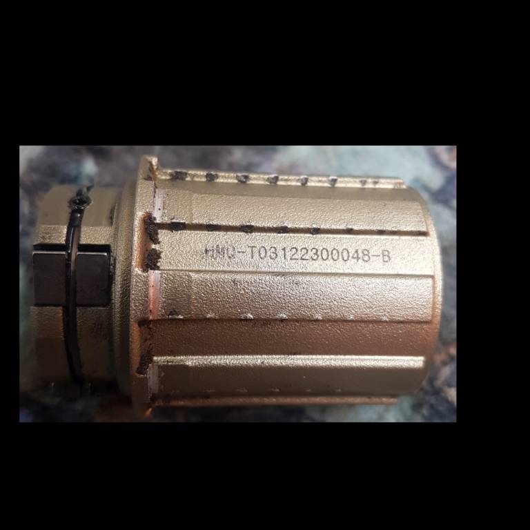

ahaja Opublikowano 25 Września 2020 Autor Opublikowano 25 Września 2020 Nie wiem dlaczego są podkładki, ale są. Takie coś znalazłem: https://www.bike-components.de/en/Novatec/Shimano-B2-Freehub-Body-p72944/ i chyba taki mam ... jak jutro rozbiorę to odczytam numery i poszperam. W kilku innych miejscach znalazłem również takie bębenki i było napisane '8-11 road + MTB'. Ano: chce wydać pieniądze na 11s z tyłu, nie wiedział o różnicy 1,8mm, wiedział o różnicy w kasetach szosa vs mtb
Accent_Szaj Opublikowano 25 Września 2020 Opublikowano 25 Września 2020 Godzinę temu, ahaja napisał: chce wydać pieniądze na 11s z tyłu Jak czytam,to wszystko,to podejdzie Ci ta kseta. Niestety musisz przetrzeć szlaki i zaryzykować jak będzie to działać z M8000. Ja bym zaryzykował
ahaja Opublikowano 26 Września 2020 Autor Opublikowano 26 Września 2020 (edytowane) Zatem: ściągnąłem koło, rozebrałem co trzeba, wyciągnąłem dystans dla 9s i zmierzyłem suwmiarką - wyszło 36,9mm na bębenku. Edytowane 26 Września 2020 przez ahaja

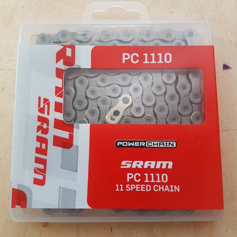

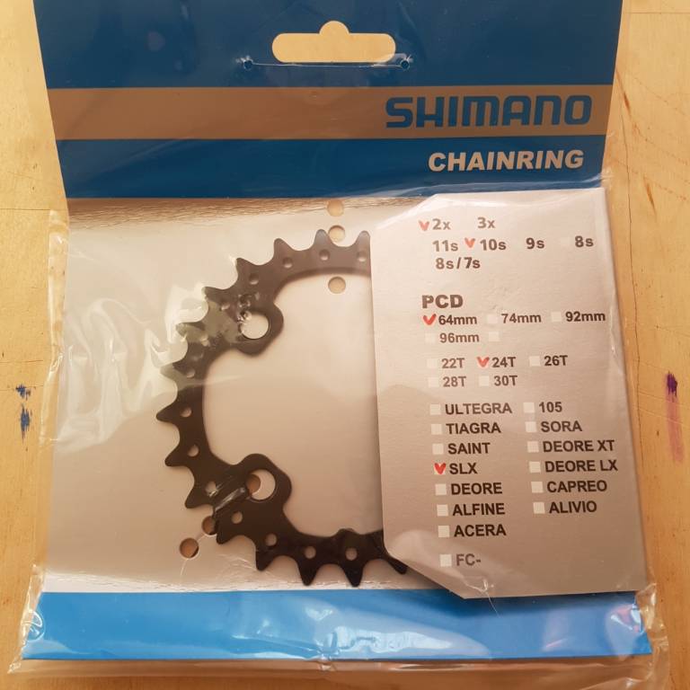

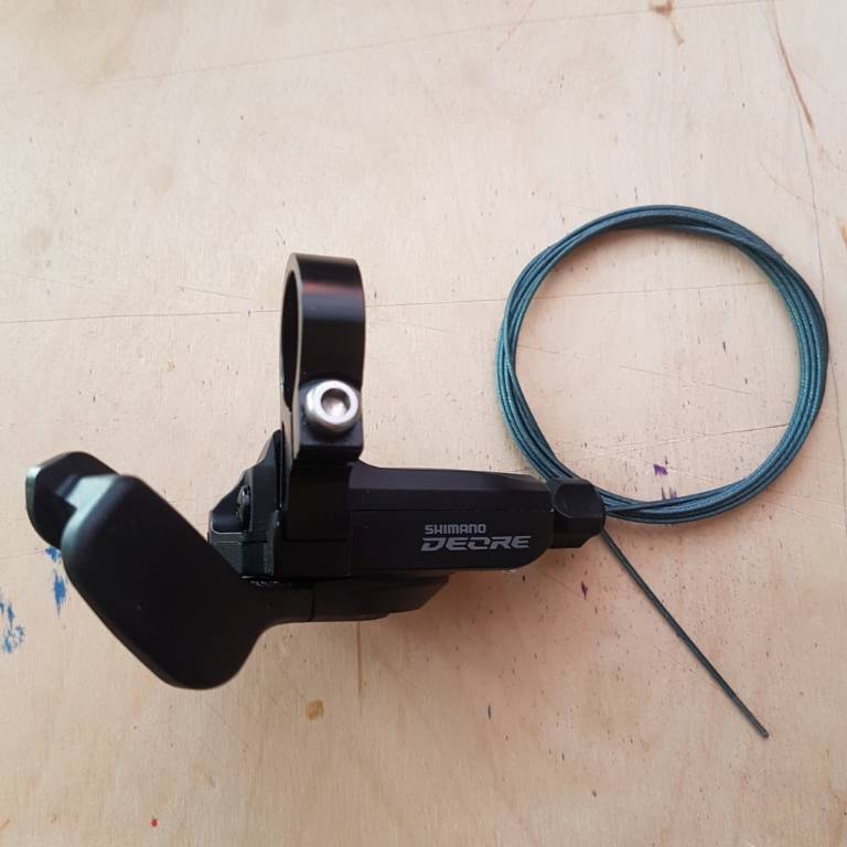

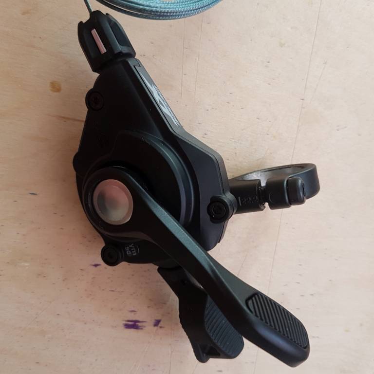

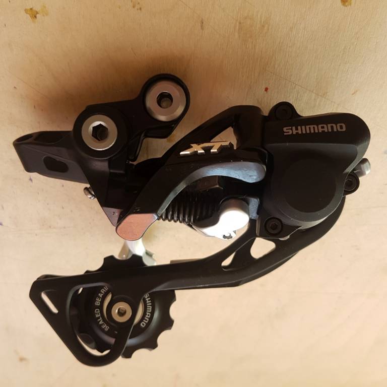

ahaja Opublikowano 3 Października 2020 Autor Opublikowano 3 Października 2020 To powoli spływają graciszcza ... niestety najdłuuuuższy czas oczekiwania z ulubionych Biosterna i Sbike'a - chyba im 'wielkość' nie służy ;-). Na razie mam: - tarczkę małą 24T (na zapas oprócz posiadanych 22T i 26T); - jak wiadomo każda tarcza lubi współpracę z kasetą jeśli jest spięta łańcuchem: tu taniutki sramulec - tani bo ma być zmieniany, albo docelowo przejdę na Taya; - zmieniarka RD-M786 SGS - ano bo może chodzić z kasetami 32 i 36T; - coby z kolei zmieniarka banglała to musi mieć gajgę od biegów w postaci SL-M8100, natutralnie obejma. Z kabelkami firmowo 'pośniedziałymi' 🙂 Zadziwiająco twardo to pstryka na sucho; - przodkiem ma zarządzać SL-M5100 Mono na obejmę - śmiszna taka jednogajgowa, ale fajnie to chodzi. Oczywista z zielonym kabelkiem; No i stepuję w hacjendzie z niecierpliwością na info o przyjściu do paczkomatu kasety 11-32, klamek avidzianych i nowej tarczki 34T ... cała robota stoi ...
