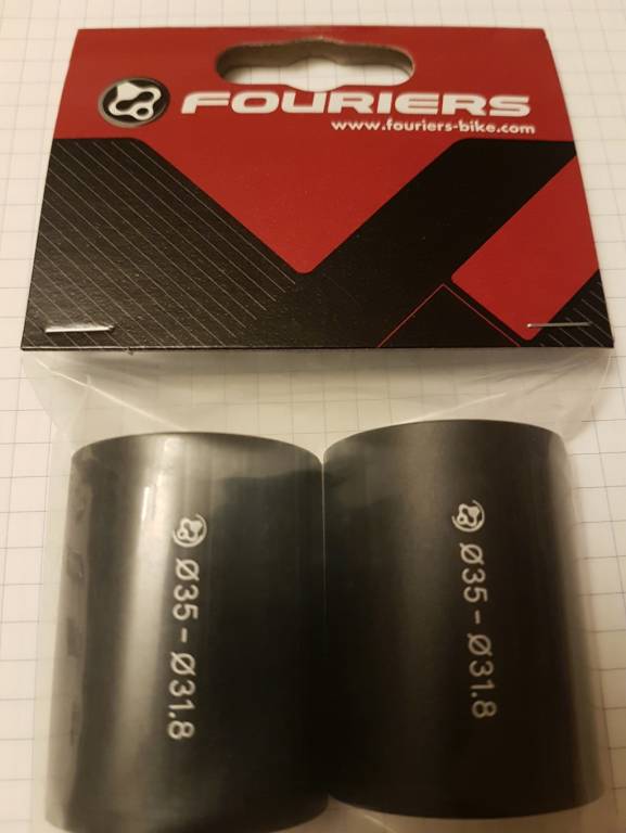

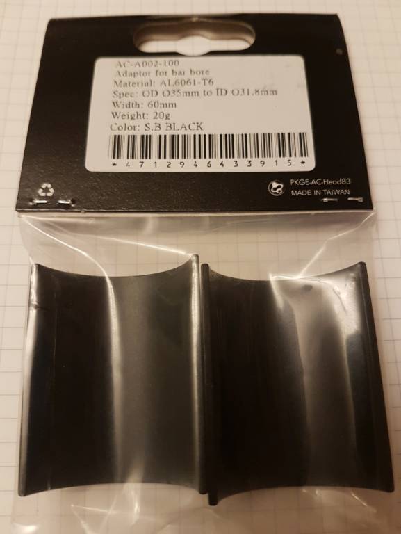

ahaja Opublikowano 31 Sierpnia 2019 Autor Opublikowano 31 Sierpnia 2019 Dostałem adaptery do mostka 35mm/31,8mm - zamontowane.

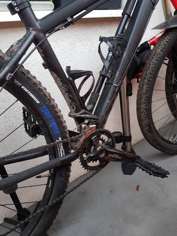

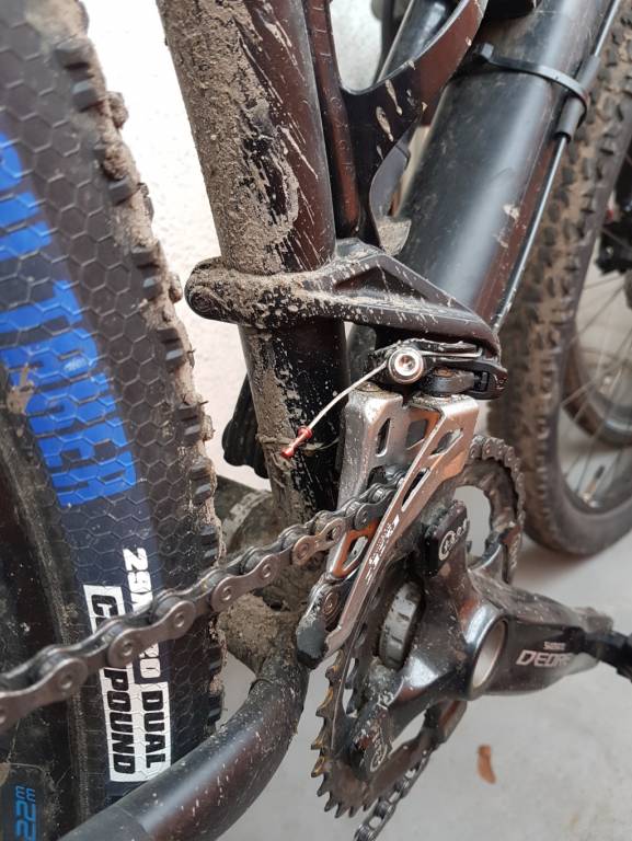

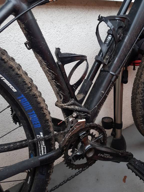

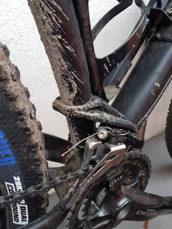

ahaja Opublikowano 24 Listopada 2019 Autor Opublikowano 24 Listopada 2019 Nijak - do ramy pod 27,5 nie podejdą duże koła. Jest taka poprzeczka z tyłu, już i tak blisko opony przy kole 27,5. Na razie daję spokój. Chodzi o tą 'boczną huśtawkę'? 😉 Jak widać nie zasyfia się jak wersja 'standard'. Proszę 'na mosz':
Accent_Szaj Opublikowano 24 Listopada 2019 Opublikowano 24 Listopada 2019 Masakra.Wygląda jak byś z wojny wrócił A SS'man w miarę czysty
ahaja Opublikowano 24 Listopada 2019 Autor Opublikowano 24 Listopada 2019 Nieee, to było tydzień temu kiedy już nie padało ... ;-). Ot tak sobie smarowałem, a to, że coś tam mokrego było po drodze ... 😉 W każdym razie widzisz , że zmieniarka raczej czysta, czego wcześniej nie mogłem powiedzieć przy standardowym mocowaniu. Utonkam go jeszcze kilka razy w błocku i pojadę na myjkę.

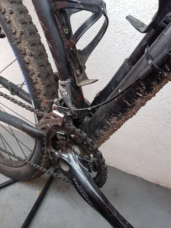

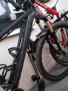

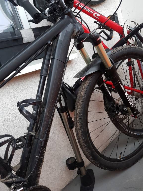

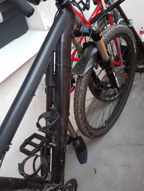

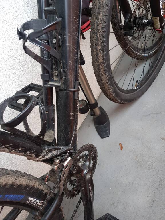

Accent_Szaj Opublikowano 24 Listopada 2019 Opublikowano 24 Listopada 2019 Zrób proszę jeszcze fotkę jak idzie od kierownicy. Gdzie ci się brudziło jak używałeś górnociągu Plecy też urąbane miałeś,czy bagażnik był?
ahaja Opublikowano 24 Listopada 2019 Autor Opublikowano 24 Listopada 2019 (edytowane) Jutro zrobię zdjęcie. Pancerz puściłem po prawej stronie rury dolnej przedniego trójkąta - złapany na 2 opaski, bo za mocno by się wyginał na tych oczkach, które kiedyś podesłałeś (mocowanych do śrub od bidonu). No stara to była czasami niewidoczna ... 😉 Plecki suche bo jest Zefal, który dostał rozkaz pilnowania 'niekapania' na plecy. Poniżej zdjęcia: Edytowane 25 Listopada 2019 przez ahaja
