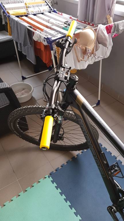

karpiuldz Opublikowano 7 Września 2019 Opublikowano 7 Września 2019 Indianka dostała nowe grupy Esi, oryginalne były tragiczne
Damundo Opublikowano 7 Września 2019 Opublikowano 7 Września 2019 Jeżdżę bez rękawiczek póki co i też zastanawiałem się czy kupić rękawiczki czy lepsze gripy. Poranki coraz ciemniejsze to jeszcze czeka mnie zakup lampki na przód i może przy okazji gripy by nowe wskoczyły. Polecacie jakieś? Lampkę też jakąś muszę poszukać, najlepiej ładowaną na usb, nocą nie planuję jeździć, raczej chodzi o to, żeby inni mnie widzieli na drodze.
Chrismel Opublikowano 7 Września 2019 Opublikowano 7 Września 2019 36 minut temu, Damundo napisał: Polecacie jakieś? ESI. Przy jeździe bez rękawiczek są bardzo miłe w dotyku. Poza tym nawet z mokrymi rękami uchwyt też jest pewny. A i w rękawiczkach też są dobre. Nie polecam natomiast przy jeździe bez rękawiczek gripów z agresywną fakturą, w szczególności z wytłoczonym na nich logiem producenta a takich jest większość. Przy dłuższej jeździe odbija się to wszystko na skórze dłoni.
Folek Opublikowano 7 Września 2019 Opublikowano 7 Września 2019 Tez zmienilem gripy ale na chinskie rockbrosy, daja rade
maq Opublikowano 7 Września 2019 Opublikowano 7 Września 2019 Ja nie odczuwam niedoskonałości chwytów, bo zawsze jeżdżę z rękawiczkach. Mam takie bez palców jeszcze z żeglarstwa. Na chłodniejsze dni za to pełne motocyklowe. Fakt jednak, że na nieuzbrojoną dłoń seryjne gripy są takie sobie. Nie zakładałbym jednak w jasnym kolorze, bo pewnie za chwilę będą usmarowane. Córka ma różowe w hulajnodze i mocno słabo to wygląda po roku. Wręcz do wymiany.
Damundo Opublikowano 7 Września 2019 Opublikowano 7 Września 2019 W sumie na chłodne poranki mam motocyklowe rękawice, trochę dziwnie mogą wyglądać na rowerze, ale ważne, żeby w ręce nie było zimno Te gripy ESI widzę tylko jeden model w różnych kolorach, wyglądają na całkiem spoko, bez żadnej faktury czy wzorków. Trzeba pomyśleć
Chrismel Opublikowano 8 Września 2019 Opublikowano 8 Września 2019 3 godziny temu, Damundo napisał: Te gripy ESI widzę tylko jeden model w różnych kolorach Jest kilka rodzajów: https://esigrips.com/mtb-grips
