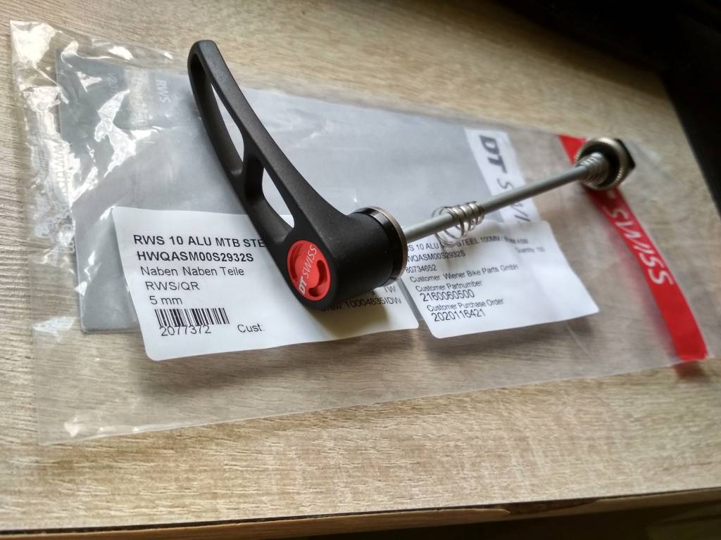

Rowerowa Szajba Opublikowano 1 Września 2020 Autor Opublikowano 1 Września 2020 (edytowane) Dziś przyszedł wyczekiwany od tygodnia zacisk nie chińczyk tylko orginal od Dt Swiss. Jeśli się sprawdzi w boju zamówię 2-gi na tył, ale na pierwszy rzut oka widać że to całkiem inna konstrukcja niż zwykły zamykacz gdzie się wajchę przekręca. Edytowane 1 Września 2020 przez Rowerowa Szajba 1

Rowerowa Szajba Opublikowano 1 Września 2020 Autor Opublikowano 1 Września 2020 Kurde fajnie jak by cos napisał w tym temacie to faktycznie bym wiedział co kupić ewentualnie a tak to na razie go nie ma. Nie chce w ciemno tego kupowac do roweru. Co do zacisku to siedzi duzo mocniej nawet to 5 x 100 co załozyłem od zwykłego szybkozamykacza.

Rowerowa Szajba Opublikowano 1 Września 2020 Autor Opublikowano 1 Września 2020 (edytowane) 18 minut temu, PiotrekGT napisał: Q-loc to badziew który nie powinien istnieć. I nie chodzi i samą sztywność tylko o sposób zapinania. Nie idzie tego dobrze dociągnąć bez łamania sobie palców. Najgorsze w tym wszystkim jest to że nie ma zamienników, chociażby na imbus co rozwiązało by problem słabego ścisku. PiotrekGT a można jaśniej co to jest ten Q-loc. Chodzi ci ogólnie o szybko zamykacze z wajcha gdzie się dociąga całość? Ja widzę na pierwszy rzut oka że ten szybko zamykacz co kupiłem z większa siła daje mi dociągnąć koło od dt swiss niż zwykły gdzie dociskasz o 90 stopni wajchą, chyba że to takie wrażenie. Dopiero jak to w boju przetestuję zobaczymy. Ze zwykłym szybko zamykaczem zawsze miałem problemy z ustawieniem koła w tym samym miejscu żeby tarcza nie ocierała. Teraz mam nadzieje będzie lepiej. Edytowane 1 Września 2020 przez Rowerowa Szajba
