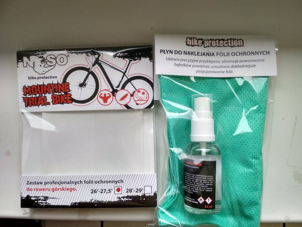

Zakupiłem zestaw naklejek na rower w sklepie rowerowym w cenie 72 zł (formują sie pod wpływem ciepła). Aktualnie mam naklejki w kwocie 12 zł ale nie jestem do końca zadowolony. Mam nadzieje że przy tych będzie lepiej.
A kto Ci niby je polecił ? :D
Od lat kupuje te naklejki, drogie ale dobre. trzeba tylko uważać na matowy lub chropowaty lakier, wtedy mogą się gorzej trzymać, ale na błyszczącym lakierze się trzymają jak na super glue.
A z drugiej strony nie ma problemu z ich ściąganiem. Dobrze się formują pod suszarką.
Polecam poszukać hurtowni z foliami reklamowymi i kupić sobie z rolki na metry przeźroczystą, termokurczliwą do oklejania samochodów na ciepło. Potem tylko wycinać i naklejać:)
Tak to prawda są dobre bo nie ma problemu z naklejaniem i tymi koszmarnymi bąblami pod folią co w innych było nagminne. A jak coś się źle i krzywo nakleilo powtórne poprawienie było prawie niemożliwe. Tutaj tego problemu nie ma jak się wcześniej odtlusci i spryska specjalnym preparatem.

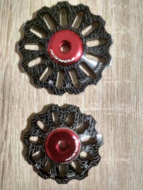

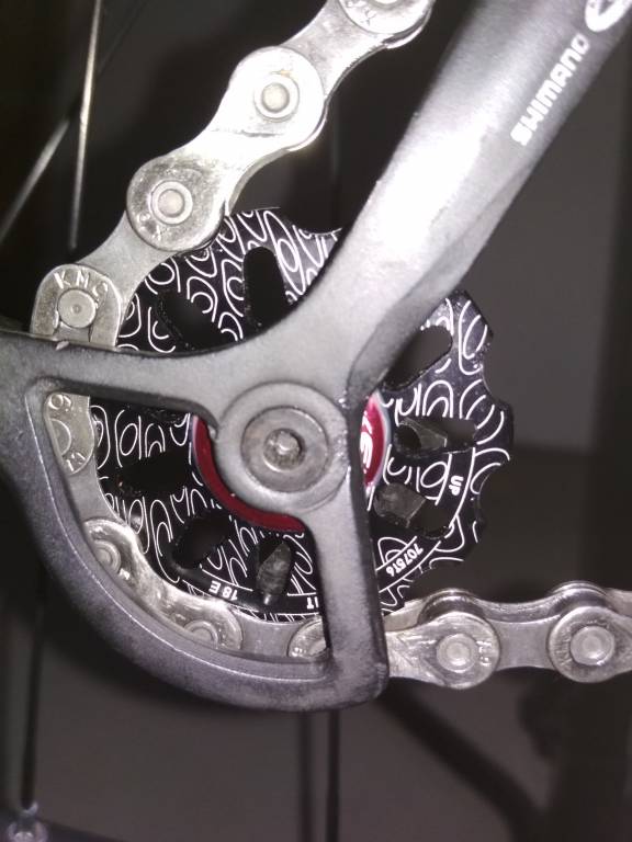

Witam po dłuższej przerwie. Tym razem malutki upgread w tylnej przerzutce. Zostało wymienione dolne i górne kółko przerzutki na to od tokena na łożysku maszynowym. Dzięki uprzejmości kolegi z forum Kruka. Pozdrowienia dla ciebie :)

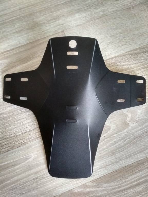

Zakupilem jakiś czas temu błotnik rowerowy z decathlonu na amortyzator. Myślałem po założeniu jak się pozbyć beznadziejnego napisu b-twin który nijak wyglądał oraz rysunek roweru. Próbowałem zamalować mazakiem czarnym, myślałem żeby naklejkę nakleić. W końcu udało mi się pozbyć zmywaczem do paznokci. Lepiej czarny całkiem no name wygląda :)

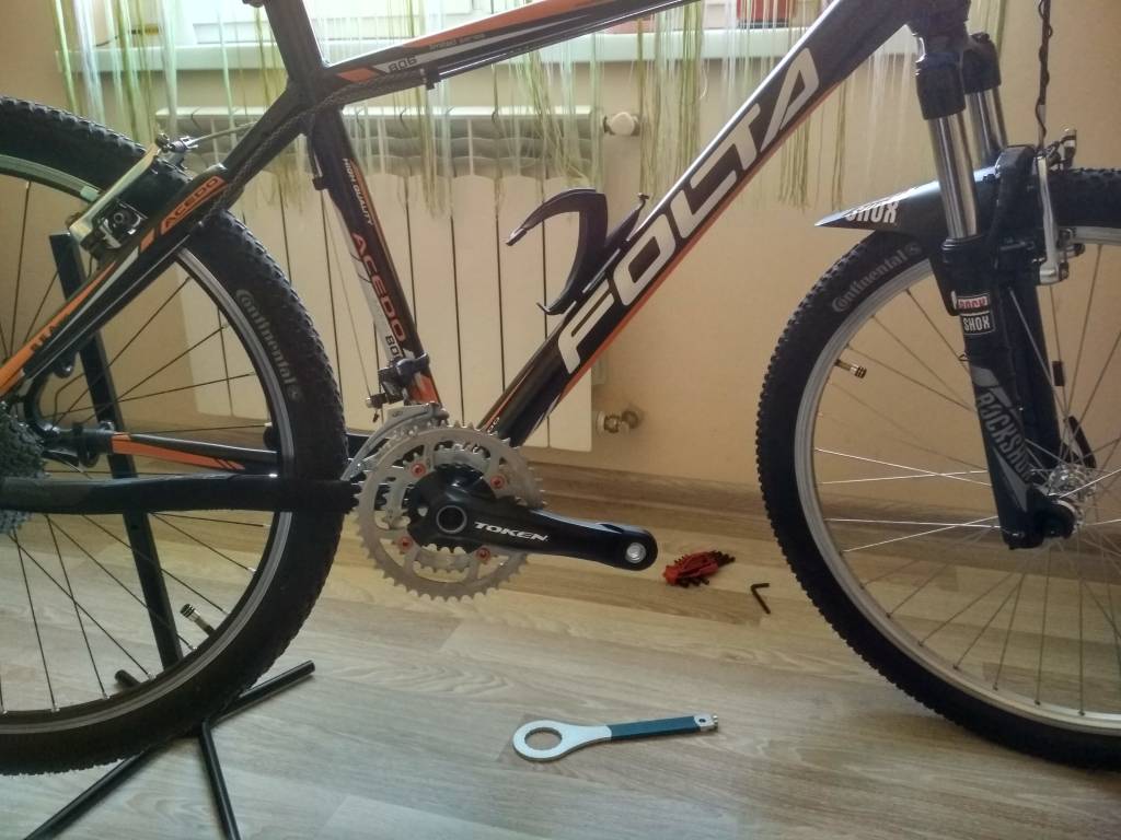

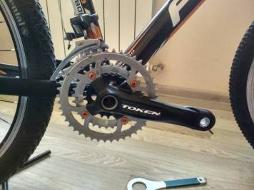

W nowym roku postanowiłem kosmetyczne zmiany zrobić w swoim rowerze :D. Pierwsze to przejście z octalinku na HT II
- Na pocżątek została korba zakupiona używana na tym forum i przeszła delikatna metamorfozę. Pomogł kruk z oklejaniem korby :)

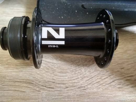

Została zakupiona także piasta na przód novateca pod system centerlock D 791 SB-CL. Z tyłu jest D792 SB-CL
Edytowane przez Rowerowa Szajba
Rowerowa Szajba

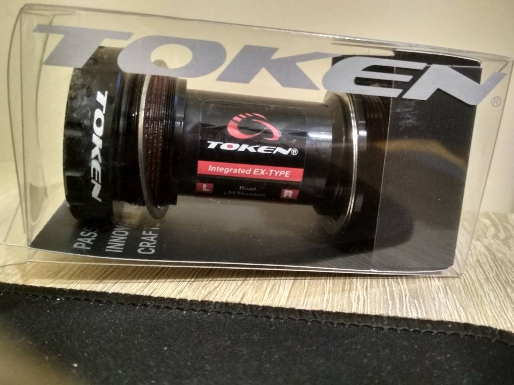

Dzis dotarł wkład suportu od tokena TK878 EX BLACK
Pokaż jak korba już jest założona bo wygląda to dobrze :D
Rowerowa Szajba
Na razie mam tylko takie zdjęcia. Bardziej wole te na łonie natury zrobione. Zostaje wyregulowac tylko jeszcze przednia przerzutkę i jazda. Nadal sie zastanawiam jak ze sztywnością w systemie HT2, mam pierwszy raz w zyciu stycznośc z tym systemem. Co do kolorystki z reszta to korba idealnie zgrała sie z kolorem mat roweru :) Jeszcze czeka zmiana hamulców na tarczowe i koła pod tarcze do wymiany :D

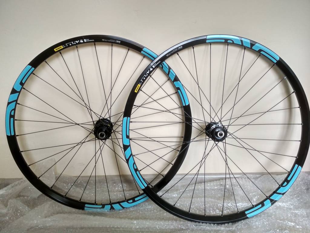

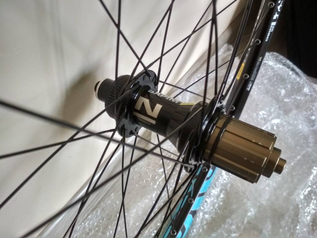

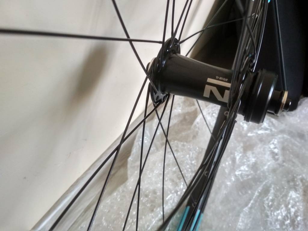

Planuję w przyszłości przejście z v-break na tarczowy system który moja rama obsługuje. Oba koła złozone na obręczach mavic model en 521.
Zamontowane na piastach novateca:
tył: D 772 SB-CL
przód: D 791 SB-CL
Całość zapleciona na szprychach sapim leader i skręcone nyplami aluminiowymi czarnymi :)

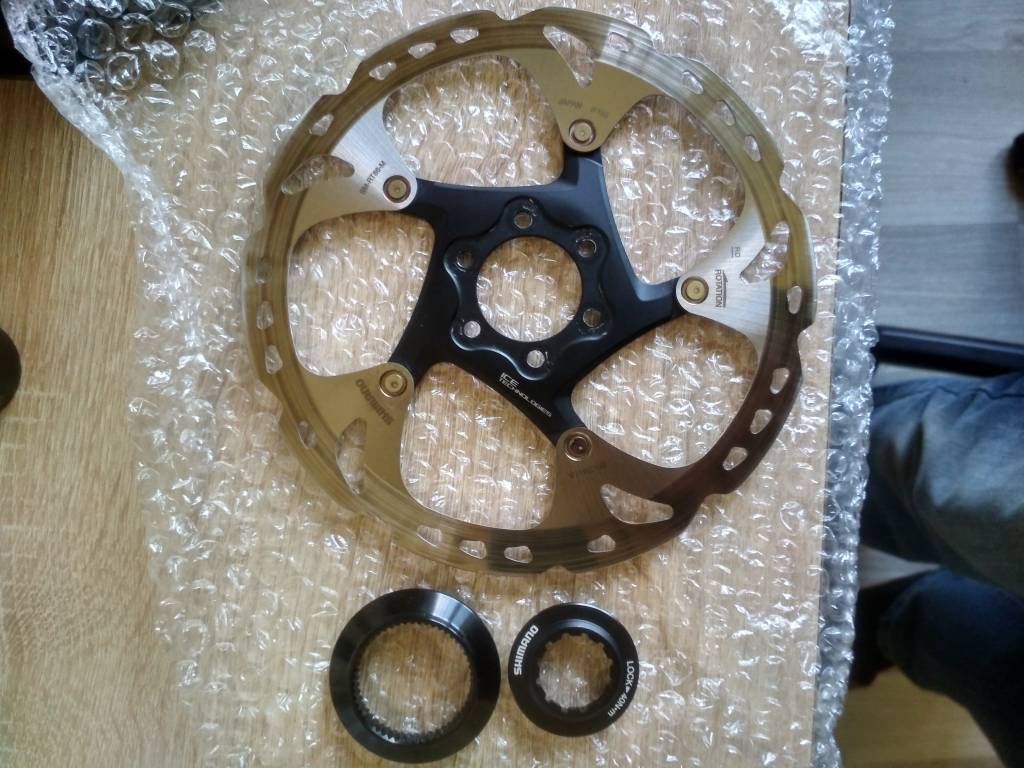

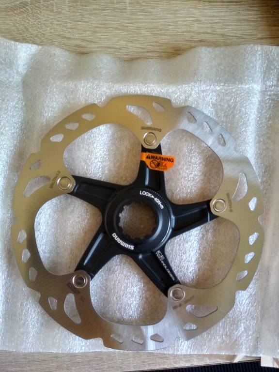

Oraz tarcze:
PRZÓD: deore XT rt 86CL ( 180 mm)
TYŁ: deore XT rt 81CL ( 160 mm)

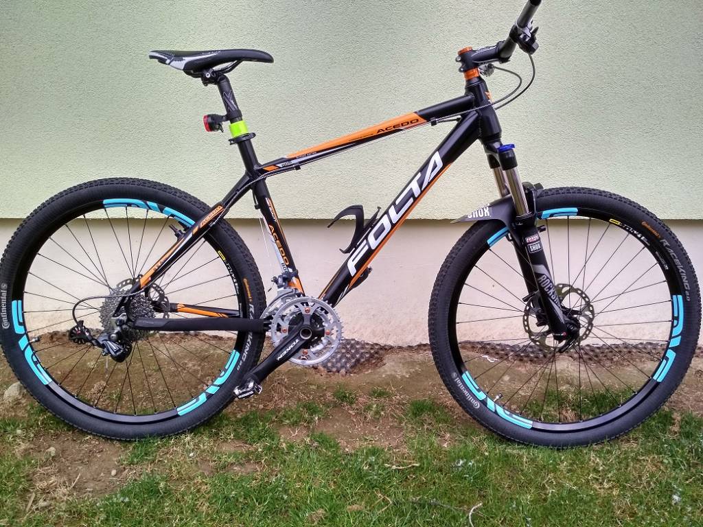

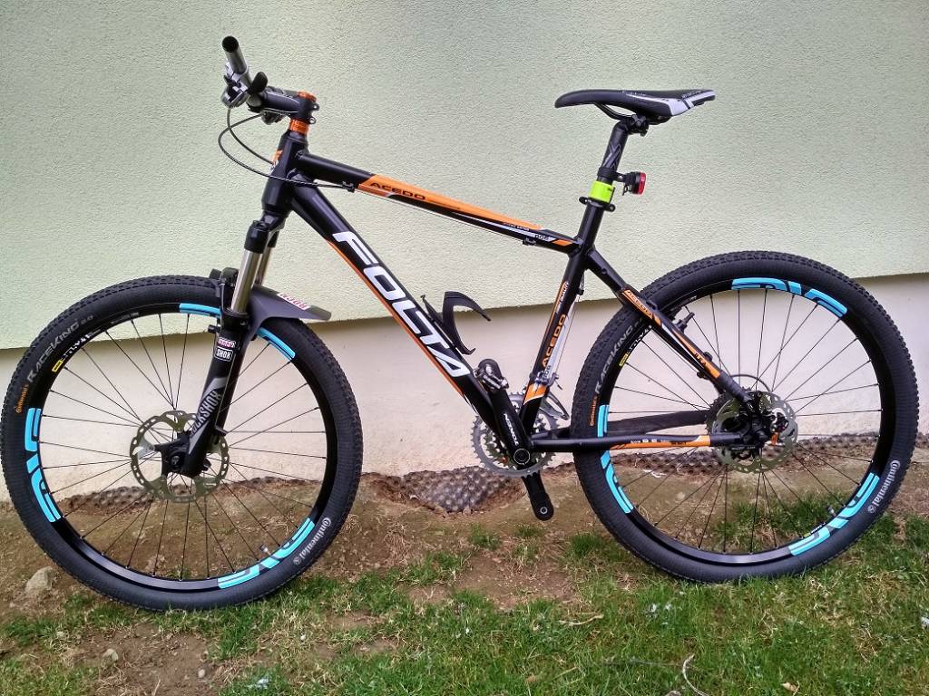

Aktualnie udało mi się dzis koła załozyć i podpiąc system hydrauliczy i tak o to wyglada :
IMG_20200323_154805_HDR.thumb.jpg.7f1a5dc78a92098b8dc43a42ae1d6d19.jpgIMG_20200323_154853_HDR.thumb.jpg.9c630ac50ab8fa1a68317fa3d403436a.jpg
Widać "choroba" mocno postępuje ;) Działaj działaj
