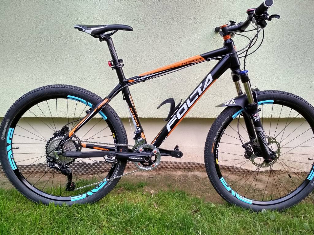

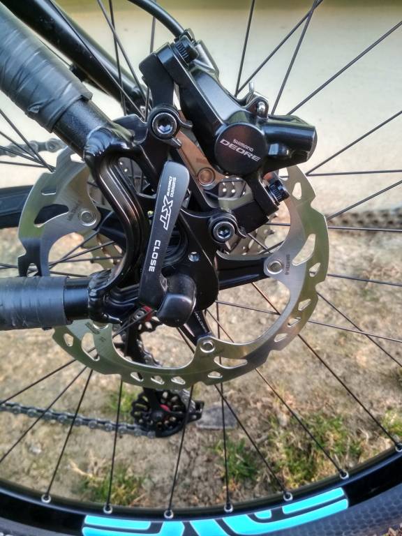

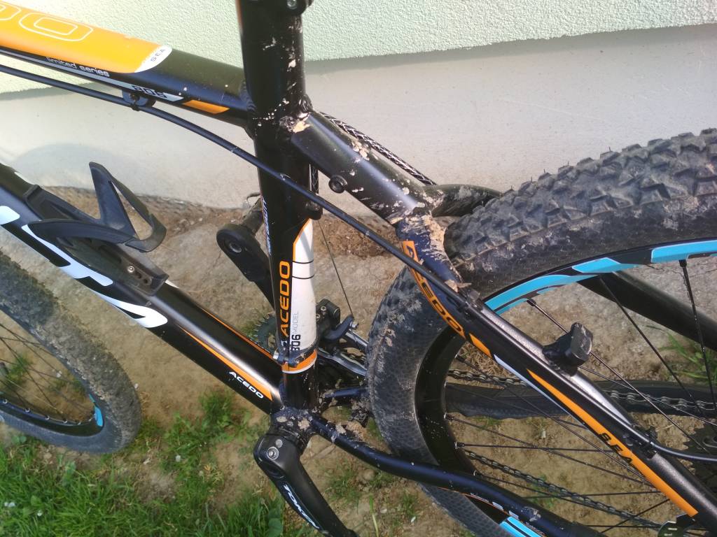

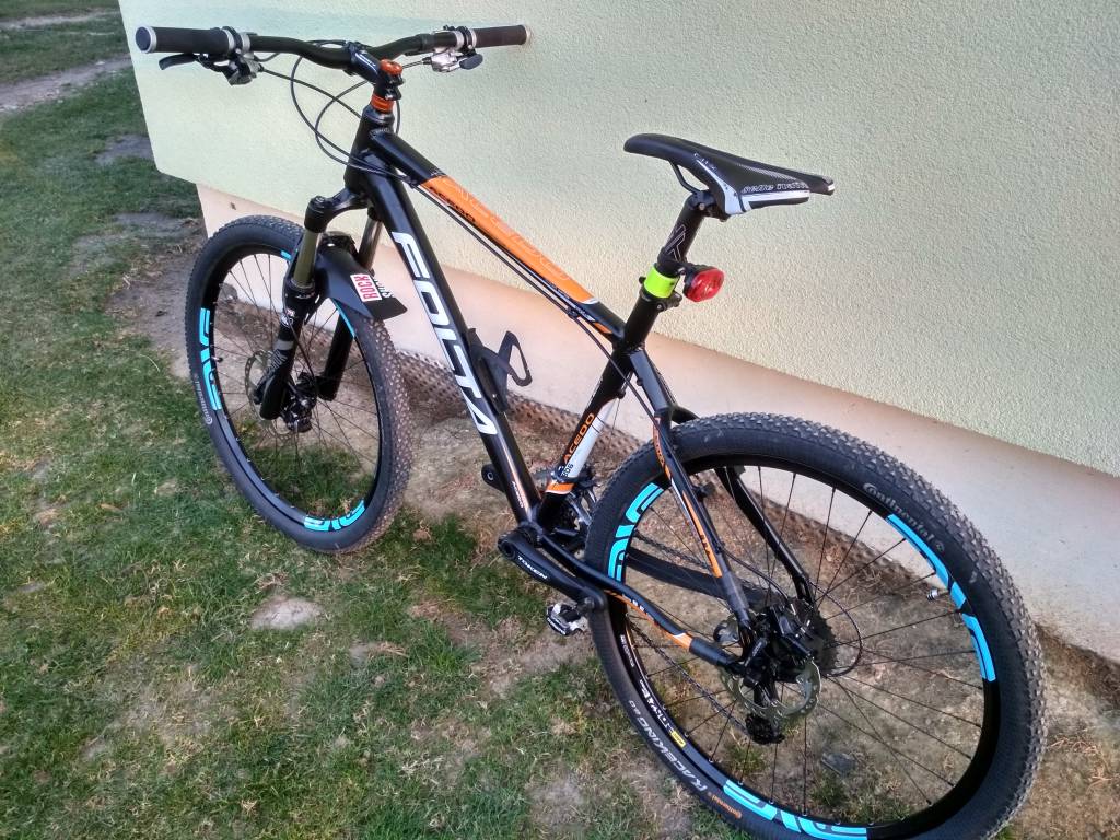

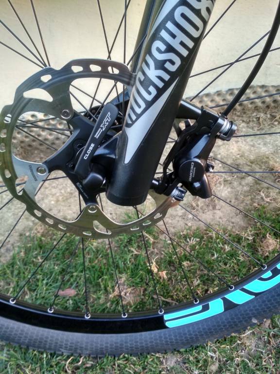

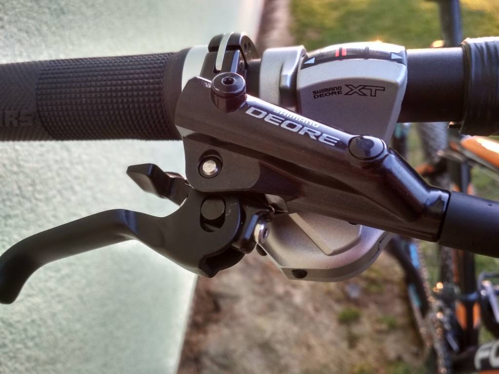

A tak jakoś wyszło :D W tej ramie i tak już dobiłem do granic możliwości co tutaj się da zamontować. Przejście z v-break na tarczowe- hydrauliczne zobaczę jaka będzie różnica podczas hamowania i podczas jazdy po mokrym. Nie miałem styczności za bardzo z tarczówkami może 2 razy w życiu. A już z hydraulikami to w ogóle. Jak się uda w niedługim czasie to postaram się to przetestować.
Na początku się zasmuczisz, w sensie, efektu wow raczej nie będzie ale po czasie docenisz :)
No zapowiada się niezła metamorfoza :D
Dajesz dalej

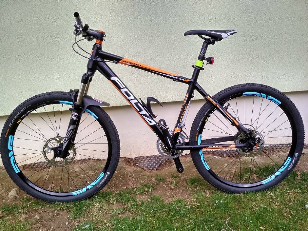

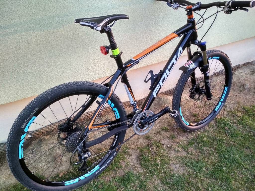

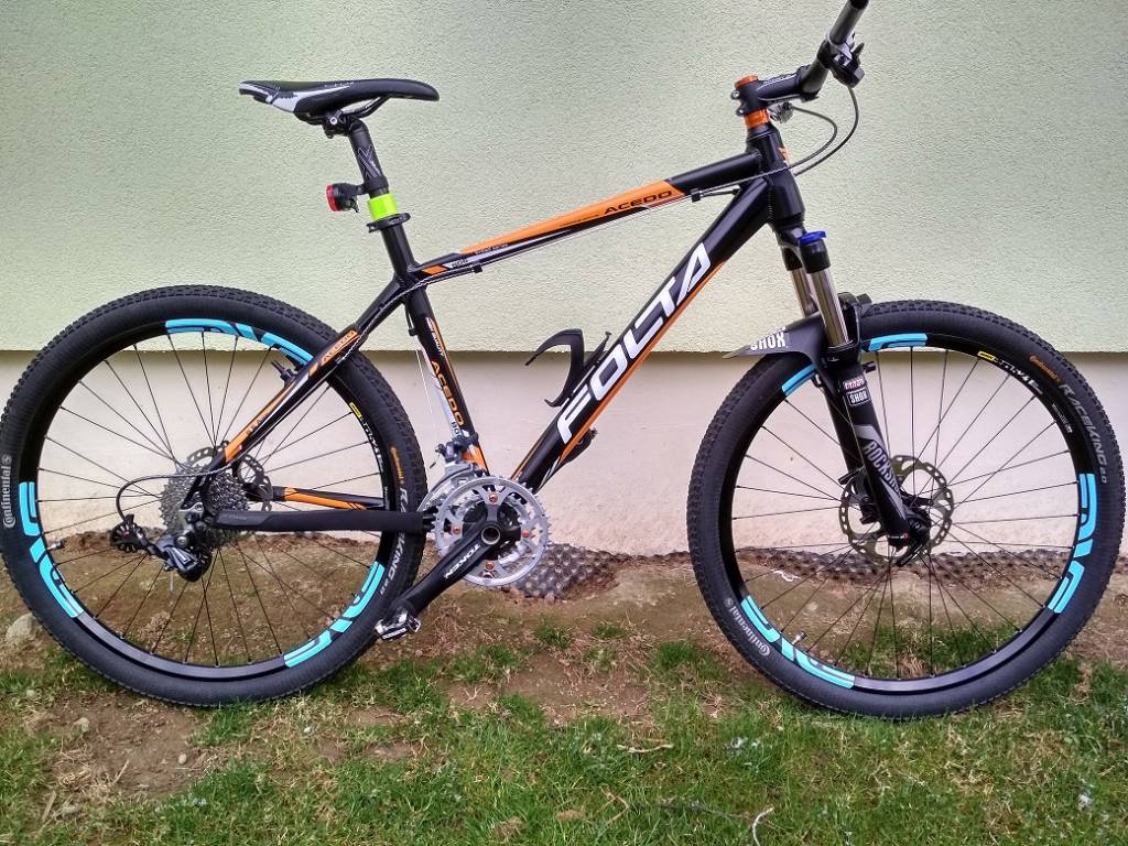

Aktualizacja podzespołow bo kilkanascie rzeczy zostało zmienionych:
RAMA
-  aluminiowa hydroformed downtube matowa rok produkcji 2018
PRZÓD:
Obręcze przód/tył mavic En521 disc 26"
Zaciski kół: przód/ tył szybkozamykacze deore xt (czarne)
Piasty: przód- Novatec d791 CL, tył  - Novatec d772 CL
Szprychy: Sapim Laser -  cieniowane czarne
Opony: Continental Race King, 26x2,0 przód/tył
WIDELEC/MOSTEK/KIEROWNICA:
amortyzator: ROCKSHOX 30 SILVER TK COIL 26“ SUSPENSION FORK
- kierownica gięta DA BOMB 710 mm
- mostek: Ritchey AXIS 80 mm
- stery NECO H148M PÓŁZINTEGROWANE 1 1/8 ST51
NAPĘD:
manetki przód/tył: Shimano deore XT sl-m 750/ 3 * 9
 Pedały: Shimano SPD PD-M520
przerzutki przód - shimano deore LX M571 , tył - Shimano Deore RD-M591
korba  Deore fc-m 532 HTII
suport : TOKEN TK878 EX BLACK
Kaseta: 9 rzędowa alivio HG400(11-34)
Łańcuch: KMC X9,93
HAMULCE:
Tarcze:
przód- xt rt86 (180mm)
tył - xt rt81 (160mm)
hamulce v-breake: tył/przód alivio br-t4000, BR-M 739  Deore M6000
SIODŁO/SZTYCA:
Sztyca:  XLC offset -20, fi 30,4 mm
siodełko: Sell Italia Q-bik  280 gram
DODATKI:
koszyk elite custom reace (rewelacyjny, solidne trzymanie bidonów) -  śrubki wymienione do montażu koszyka na tytanowe
 Gripy SARS MTB LOCKON
licznik  sigma 1200
IMG_20200324_171835_HDR.thumb.jpg.f71a760e416827b0bfb5d8d840f07f86.jpgIMG_20200324_171801_HDR.thumb.jpg.be756784735adc48233ec9c31fe4fafb.jpgIMG_20200323_154853_HDR.thumb.jpg.b9fcabf7ac916a50a716462c51a335e2.jpgIMG_20200323_154805_HDR.thumb.jpg.3b372a8a2db0c2b5fcdd493a5374e0df.jpgIMG_20200324_171639_HDR.thumb.jpg.0152121f3c04a5af4b3d1ba0f44c37e6.jpgIMG_20200324_171946_HDR.thumb.jpg.adc41e49b031a5974980afd65ea13a3b.jpgIMG_20200324_171711_HDR.thumb.jpg.9125f78adcb421b1e6b5654a91e86aaf.jpg

Hej, tak jestem po testach, zrobione zostało około 60 km. Jest różnica po zmianie kół i hamulców znaczna. Siła hamowania dużo lepsza i co najważniejsze jednym paluszkiem naciskam bez dużej siły i super hamuje. Mam szybko zamykacze ale tarcze nie dzwonią na zakrętach czego sie obawiałem. Nie żałuje pieniązków wydanych na zmianę. A także jedno zdjęcie sobie zrobiłem z dzisiejszej 33 km trasy.
Edytowane przez Rowerowa Szajba
  • Lubię to! 3
Bardzo fajne modyfikacje :D
Ogólnie przesiadka z v na hydrauliczne jest wielką zmianą. Dodatkowo jeszcze M6000 , gdzie zmiana nawet z grupy alivio jest już znaczna . Gratulacje ;)

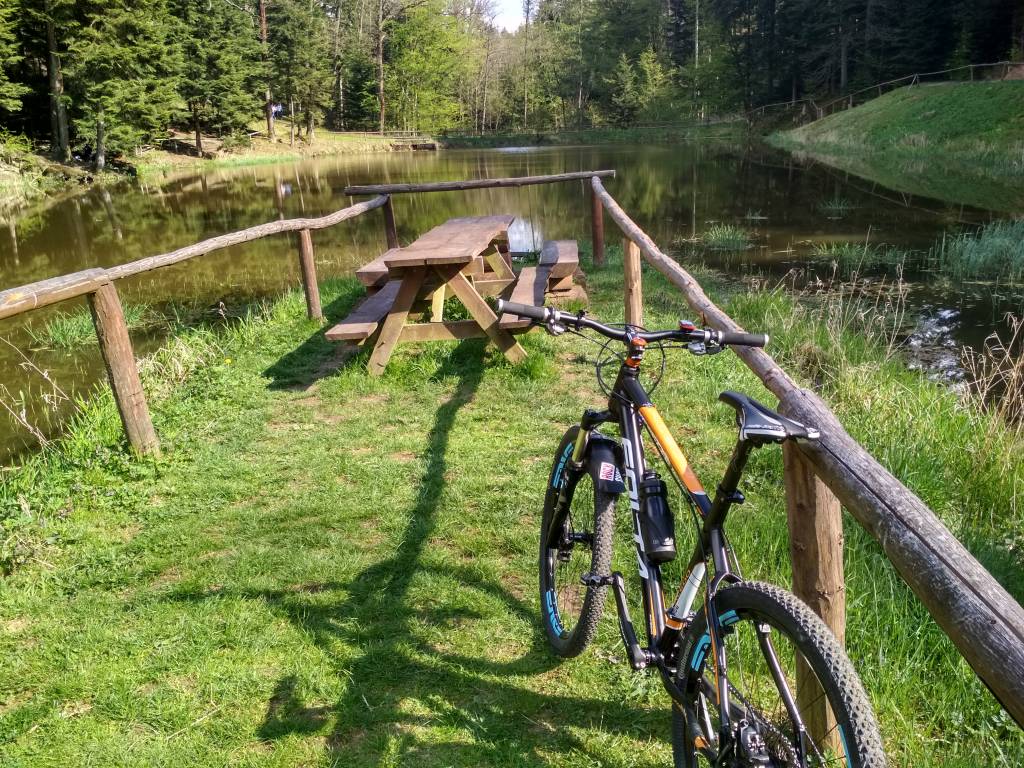

Z okazji dnia flagi postanowiłem sobie mała wycieczkę zrobić. Całość wyszła 50 km, a pierwszym punktem wycieczki i to dosłownie 6 km od domu taki oto widok:
Następnie pierwszy z punktów oddalony o niecałe 15 km małe jeziorko a w sumie 2 w środku lasu. Od parkingu jest brama wejściowa i następnie trzeba iść 1 km do miejsca docelowego. Okazało się że jednak da się drogą leśną objechać jeziorko i wyjechać z drogiej strony co mnie bardzo ucieszyło. Zawsze to jakiś mały odcinek singielka pokonany rowerem :)

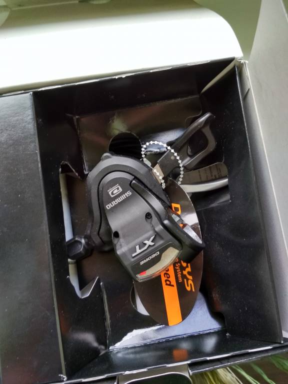

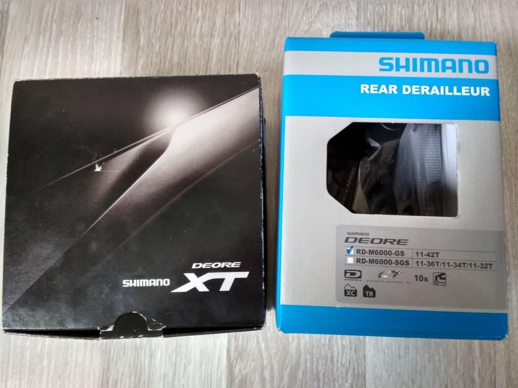

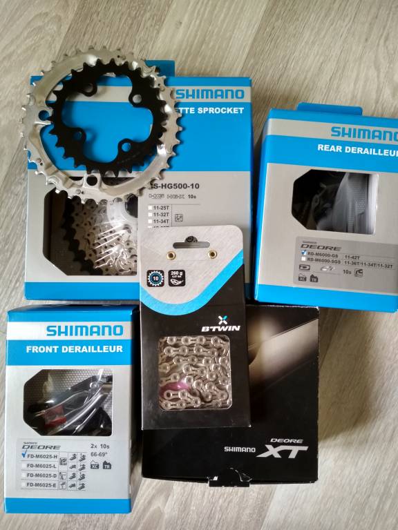

W głowie po rozmowie z jedną osobą urodził się poroniony pomysł przerobic sobie napęd z 3*9 na 2 *10 :) Jak na razie zakupiona została przerzutka M6000 oraz manetka XT SL-M780. Do zestawu brakuje łańcucha ale tutaj stawiam na KMC oraz kaseta HG50 o stopniowaniu 11-42. Blaty posiadam do korby i tutaj założę 26/36

11-42 to padaczka stopniowanie.

Czemu tak uważasz? Do tej przerzutki nie było innej kasety z takim stopniowaniem żebym mógł sobie pod wieksze góry podjechać.
11-13-15-18-21 te przeskoki co 3 sa fatalne, przynajmniej dla mnie. Jezdze z blatem 32 na przodzie i czesto zmieniam z 15 na 18. Na jednym za wolno na drugim za szybko.
Rowerowa Szajba
Ja mam takie samo stopniowanie u siebie aktualnie w napedzie 3 * 9 i jak dla mnie nie jest ragedia a dokładnie to samo mam.
Ja mam u siebie 11-40 i z przodu 28/38 i nie mam problemu z żadną górą,więc nie wiem czemu ty masz mieć przy 26/36 ;)
Accencik ale twoj rower to gór nie widział :DD
Szajba jak tak masz i jest ci okej to zakładaj.

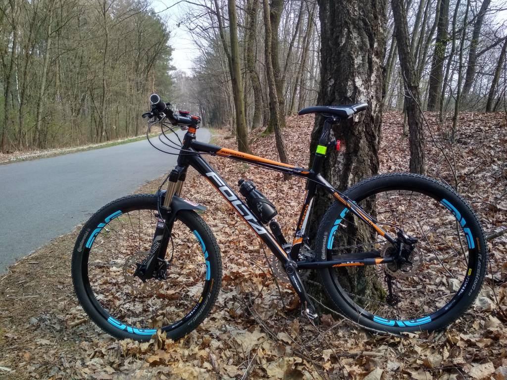

Czas na zmianę napędu z 3 * 9 na 2*10 :))
Rowerowa Szajba
I gotowe, zmiana sie udała. Jestem mile zaskoczony działaniem napedu 2 * 10 :)
  • Lubię to! 3
Noooo i zaje...fajnie  to wygląda :D Rasowy 26 calowiec jak nic :D
