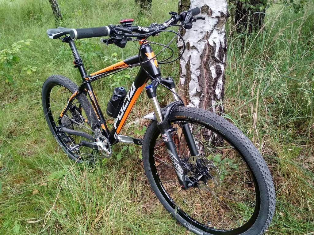

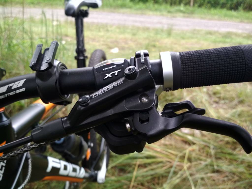

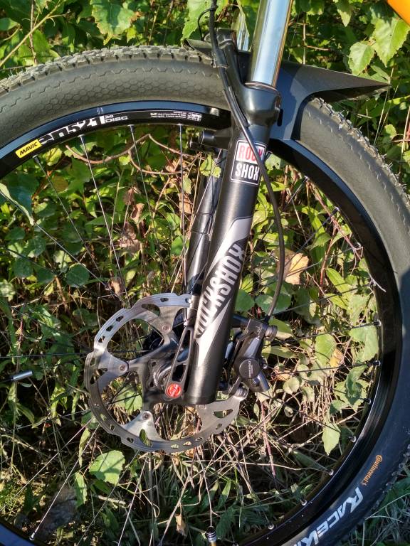

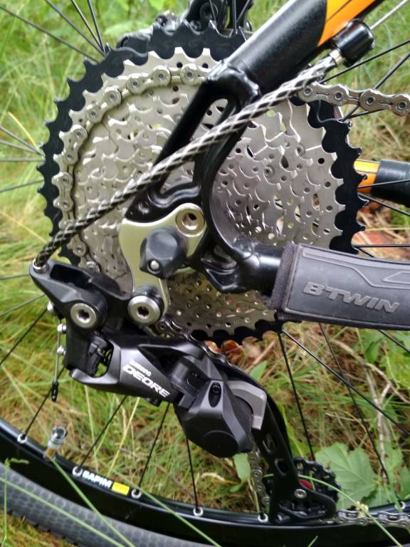

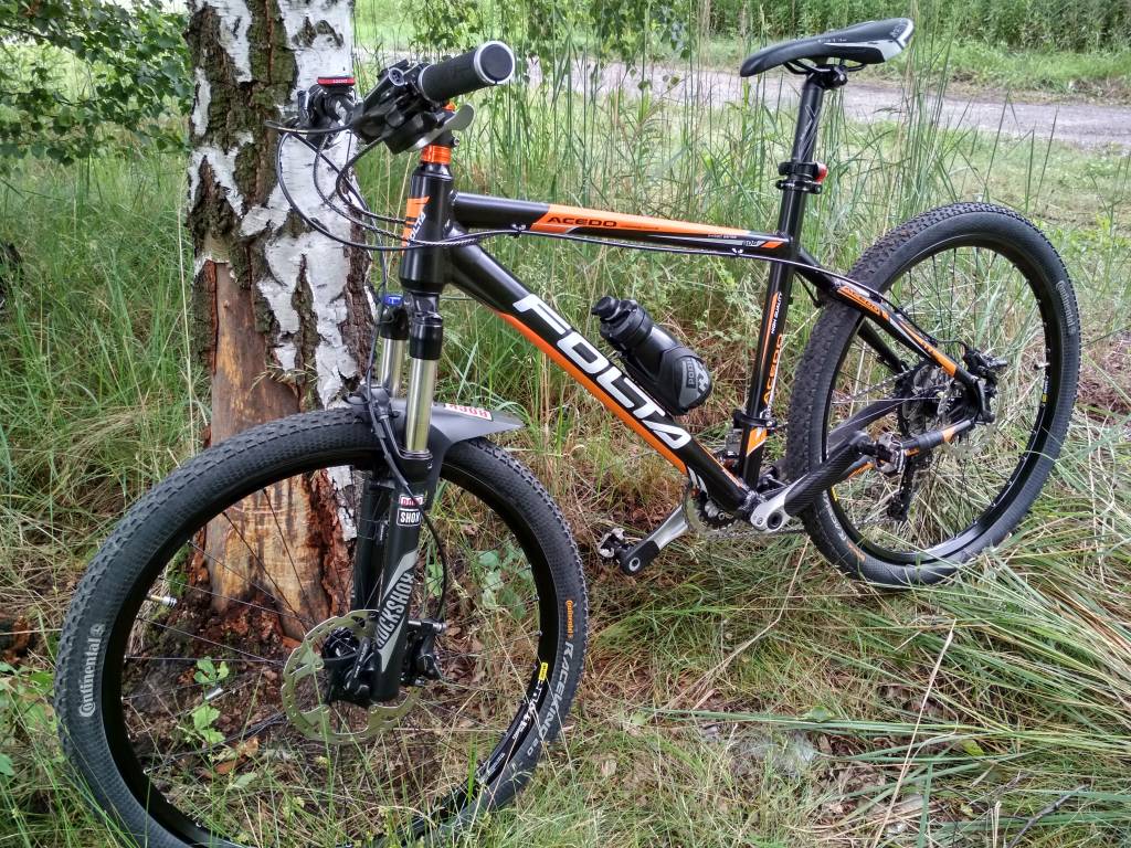

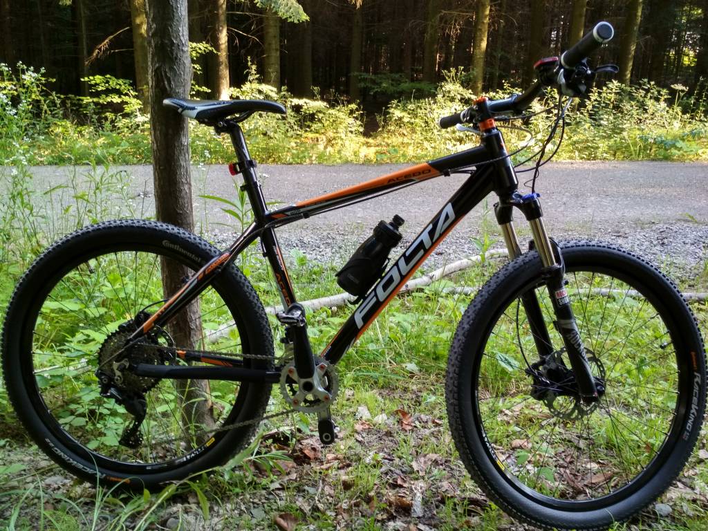

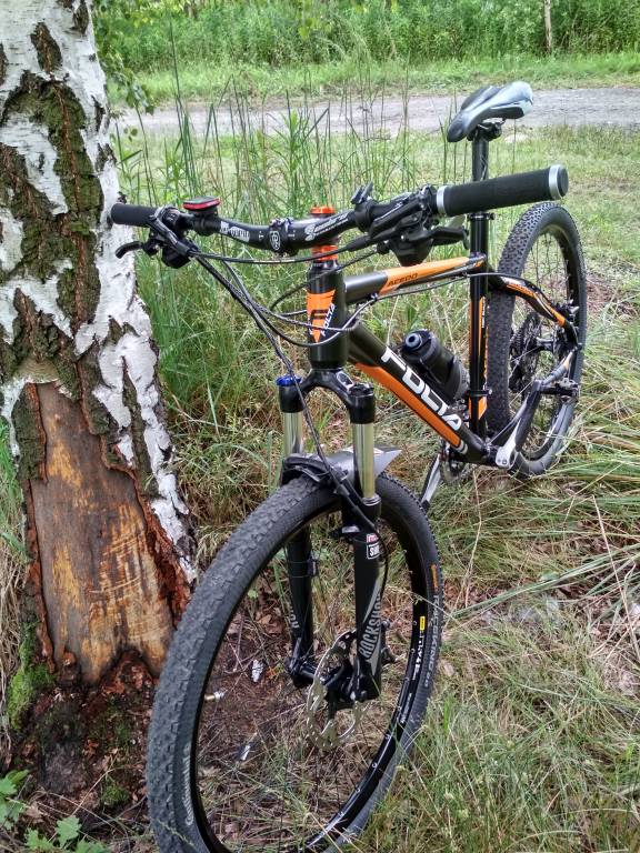

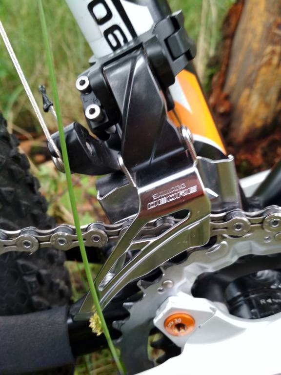

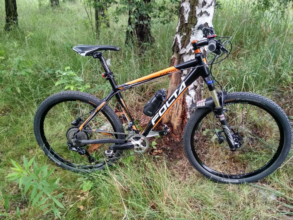

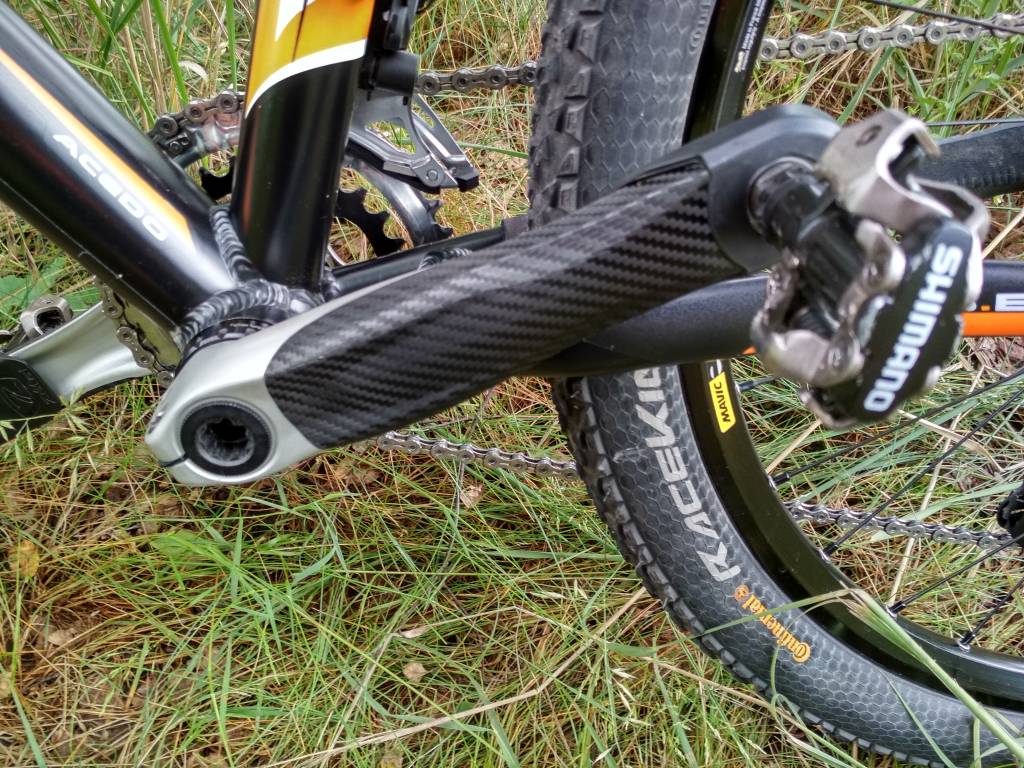

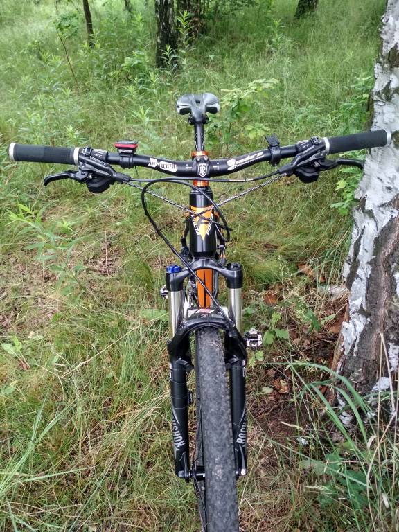

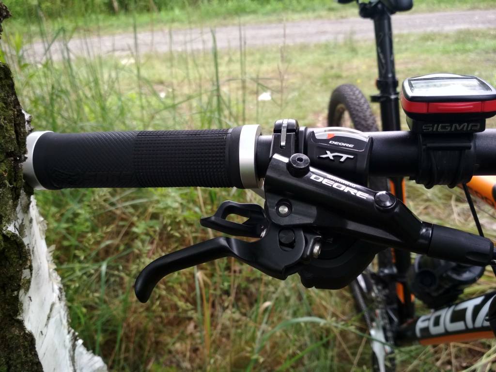

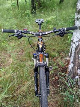

Po rozmowie z Krukiem postanowiłem zmienić napęd w rowerze. Trochę też nastąpiło przejście z 3*9 na 2*10 podyktowane tym faktem że denerwowało mnie ciągłe przerzucanie i jedna i druga manetką. Teraz po zmianie operuję tylko blatem duzym 36T. Mały blat 26 T zostawiłem i jest mi potrzebny w terenie i dlatego się go nie pozbędę, wymusza na mnie teren w jakim jeżdzę. Co do samego napędu nic mi nie brakuje podczas jazdy po prostym i na podjazdach :)
RAMA
-  aluminiowa hydroformed downtube matowa rok produkcji 2018
Waga: 12,5 -13 kg (waga ma 0,5 kg błedu i raz tak a raz tak pokazywała)
PRZÓD:

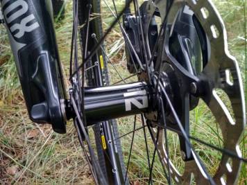

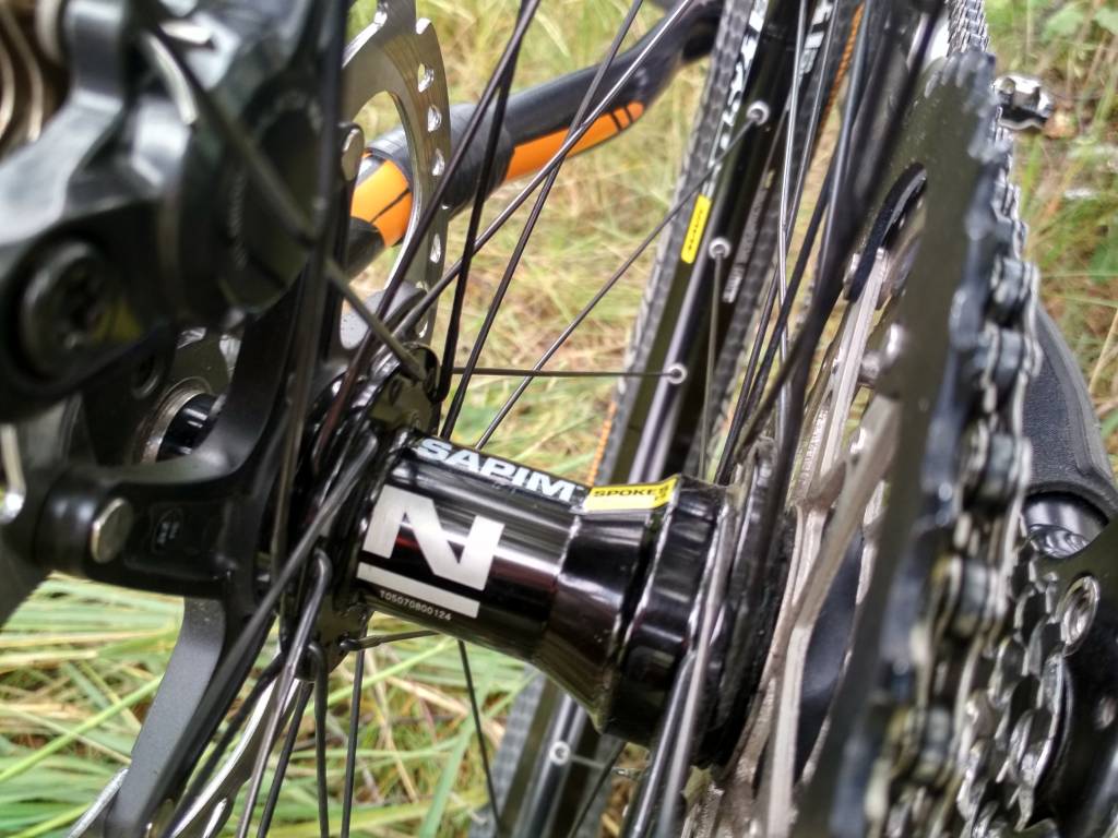

* Obręcze przód/tył mavic En521 disc 26"
Zaciski kół: przód 5*100 dt swiss/ tył 5*135

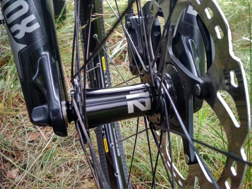

Piasty: przód- Novatec d791 CL, tył  - Novatec d772 CL
Szprychy: Sapim Laser -  cieniowane czarne
Opony: Continental Race King, 26x2,20 przód/tył
WIDELEC/MOSTEK/KIEROWNICA:

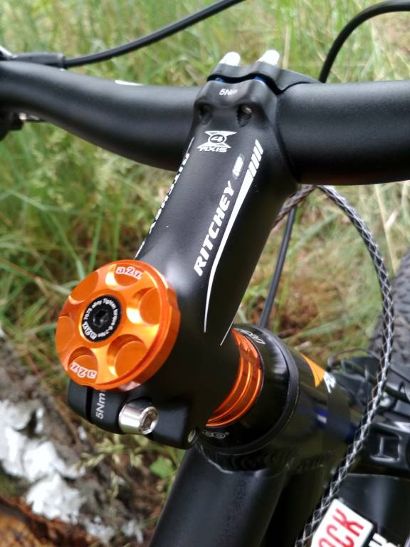

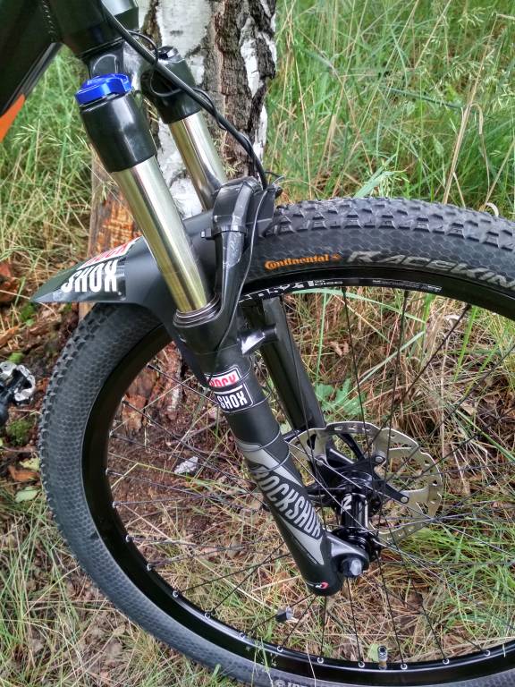

amortyzator: ROCKSHOX 30 SILVER TK COIL 26“ SUSPENSION FORK
- kierownica : gięta DA BOMB 710 mm
- mostek: Ritchey AXIS 80 mm
- stery NECO H148M PÓŁZINTEGROWANE 1 1/8 ST51(planowana wymiana na accenta maszynowe)
NAPĘD:
manetki przód/tył: DEORE XT SL-M 780/ 2*10 (2 WAY release)(Instant release)(Rapid Fire Plus)
 Pedały: Shimano SPD PD-M520
przerzutki: przód - DEORE FD-M 6025 H , tył - DEORE M6000 gs shadow+

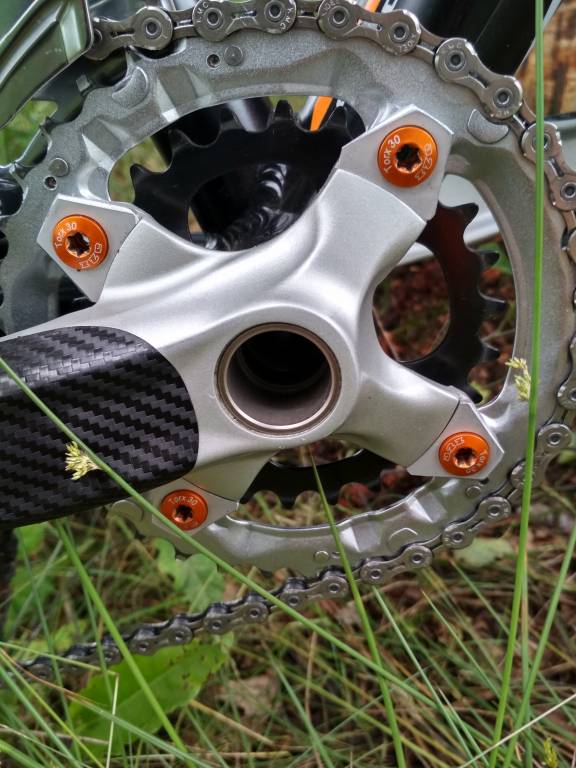

korba  Deore fc-m 532 HTII zębatki 26/36
suport : TOKEN TK878 EX BLACK
Kaseta: 10 rzędowa CS-HG 500-10 (11-42)
Łańcuch: KMC X 10 EL

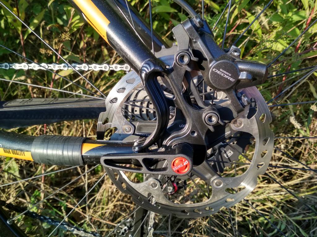

HAMULCE:
Tarcze:
przód- xt rt86 (180mm)
tył - xt rt81 (160mm)
klamki hamulcowe i zaciski: Deore M6000
SIODŁO/SZTYCA:
Sztyca:  XLC offset -20, fi 30,4 mm
siodełko: Sell Italia Q-bik  280 gram
DODATKI:
koszyk elite custom reace (rewelacyjny, solidne trzymanie bidonów) -  śrubki wymienione do montażu koszyka na tytanowe
 Gripy BBB silicone.
licznik  sigma 1200
IMG_20200620_133022_HDR.thumb.jpg.06dbd2301fe83365fd8ce2c1e192120f.jpgIMG_20200912_174049_HDR.thumb.jpg.9a6d9a1293058049212d864fb515b009.jpgIMG_20200912_174029_HDR.thumb.jpg.4a9bf1da31b69c987c619d8f1ce3ef19.jpgIMG_20200912_174039_HDR.thumb.jpg.278798220efbe7922ecfcace9fef340d.jpgIMG_20200620_133050_HDR.thumb.jpg.80f3e0b08576e2a7db7cb6890d4b03eb.jpgIMG_20200620_133059_HDR.thumb.jpg.baf56cfb23c5af0e569fd01d97c5e83c.jpgIMG_20200620_133131_HDR.thumb.jpg.2aa22f59b0609146898cf46db73ab037.jpgIMG_20200620_133144_HDR.thumb.jpg.231877436dbb9cc59842442314c964b4.jpgIMG_20200620_133159_HDR.thumb.jpg.6a2d42a24d21a0aec6452c4539c9f869.jpgIMG_20200620_133219_HDR.thumb.jpg.77124d57b6b2a453c4f972a2e7a9dc24.jpgIMG_20200620_133227_HDR.thumb.jpg.d0164aedfd3d6b813deac9f069f5c404.jpgIMG_20200620_133259_HDR.thumb.jpg.aad6235c17e7bc7ddadc77943a0b58f2.jpgIMG_20200620_133315_HDR.thumb.jpg.f22a68bf7326966d59f029aa012ee9c6.jpgIMG_20200620_133347_HDR.thumb.jpg.69c8407775ebd49aabd97011966244a5.jpgIMG_20200620_133401_HDR.thumb.jpg.243ac5a7d265c00683e756ad8360fd6b.jpgIMG_20200620_133411_HDR.thumb.jpg.fc8b3791592483a3446f73e343ea897e.jpgIMG_20200620_133439_HDR.thumb.jpg.64e0faf1715b5a02d82f77fb71070220.jpgIMG_20200620_133448_HDR.thumb.jpg.506a30fd978f516cf8fda279b05da16d.jpgIMG_20200620_133507_HDR.thumb.jpg.4b470fa7dd6a6367bff1e439fdd27317.jpgIMG_20200620_133528_HDR.thumb.jpg.ecb07bf67cbe9e1a7cf20a88e931921f.jpg

Bardzo ładny Ci ten bike wyszedł :D wszystko ma ręce i nogi jak to się mówi :)
Fakt,ładny Bajk ;) .Gratuluje.
To jedyne co bym zmienił :D
Dziękuję, a to wszystko dzięki tobie :).Teraz to nic mu nie brakuje. Zadowolony jestem bardzo z hamulców, napedu i ogolnie naped wreszcie działa jak powinien.

Bardzo dziękuję za miłe słowa i że się podoba innym. Ale najważniejsze żeby osobie która jeździ podobał się najbardziej. Co do amortyzatora to chodzi mi to po głowie jednak na razie inne wydatki i muszę ze zmianą się wstrzymać.

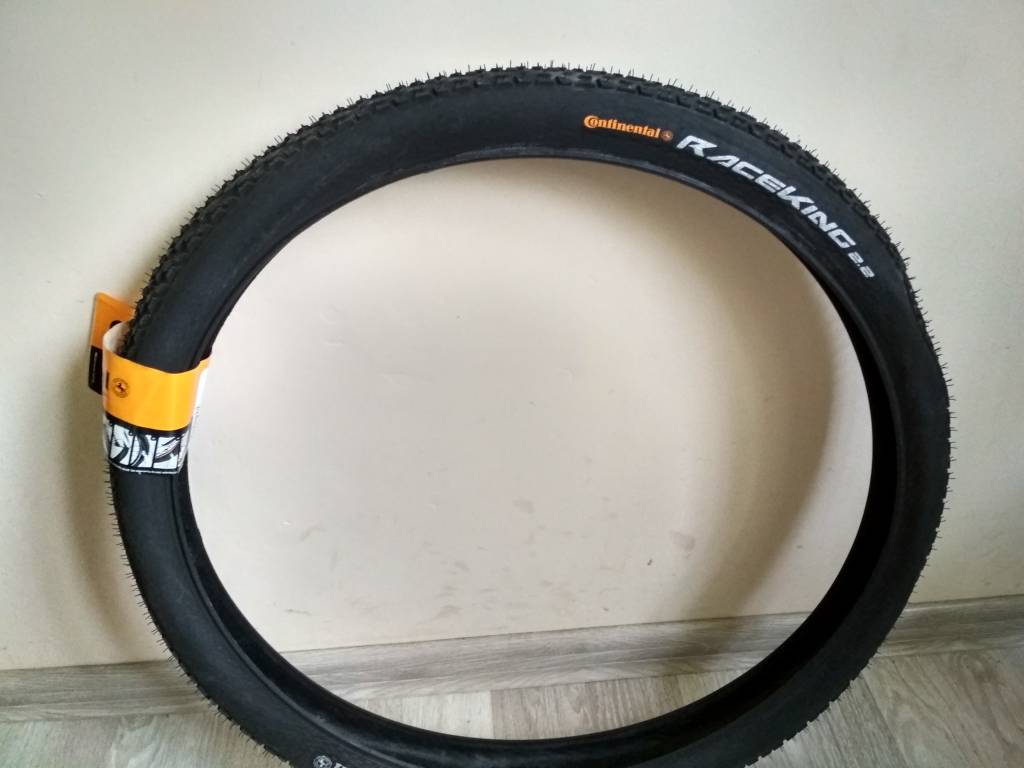

Stery mam jeszcze necco na kulkach ale w planach zmiana na maszynowe wiec zakupiłem wersję HSI-EXE pół zintegrowane maszynowe, skarpetki w decathlonie bo jedna para to za mało. Na razie jedna opona continental Race King i przejście z opon 2.0 na 2.2

Ceramiczne okładziny od szaja przyszły, jak żywiczne się skończa będę te testował :D
Co znaczy jak się skończą?
Wywal je i od razu wkładaj ceramiki od Szaja :D
Jak się zużyją i zaczną okladziny niedomagać. Po ostatnim rajdzie nie brakowało mi siły hamowania czy to większy czy mniejszy zjazd. A co zrobić z okładzinami w takim razie które ściągnę? Wyrzucić toz to marnotrawienie materiału 😁😁
Stare sobie zostaw w razie czego ;)
Ale te od Szaja od razu załóż.

Tak to sa świeże tarcze bo nowe.. przejechane na tych żywicznych może 500-600 km nie więcej. Ale nim założę wychodzi na to że muszę w RWS zainwestować zamiast zwykłego szybkozamykacza te od DT SWISS.
22 godziny temu, Rowerowa Szajba napisał:
RWS zainwestować
Co ma piernik do wiatraka?
Kupiłeś bardzo dobre klocki żeby trzymać je w pudełku? 😮
Jak w RWS to najlepiej te 9/10mm,ale jak będziesz zmieniał ten uginacz na Amora,to może już weźmiesz sztywną oś, dlatego nie widzę sensu ;)
Rowerowa Szajba
To prawda nie kupiłem okładzin żeby sobie w pudełku leżały :) zebarc się nie mogę żeby je założyć to fakt, czasem tak mam😀 To jest podzielone zdanie co do RWS jak pytałem znów mi mówiono żeby i tak zmienić z szybkozamykaczy.

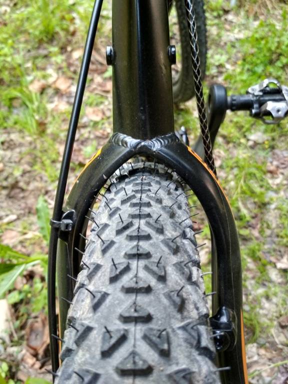

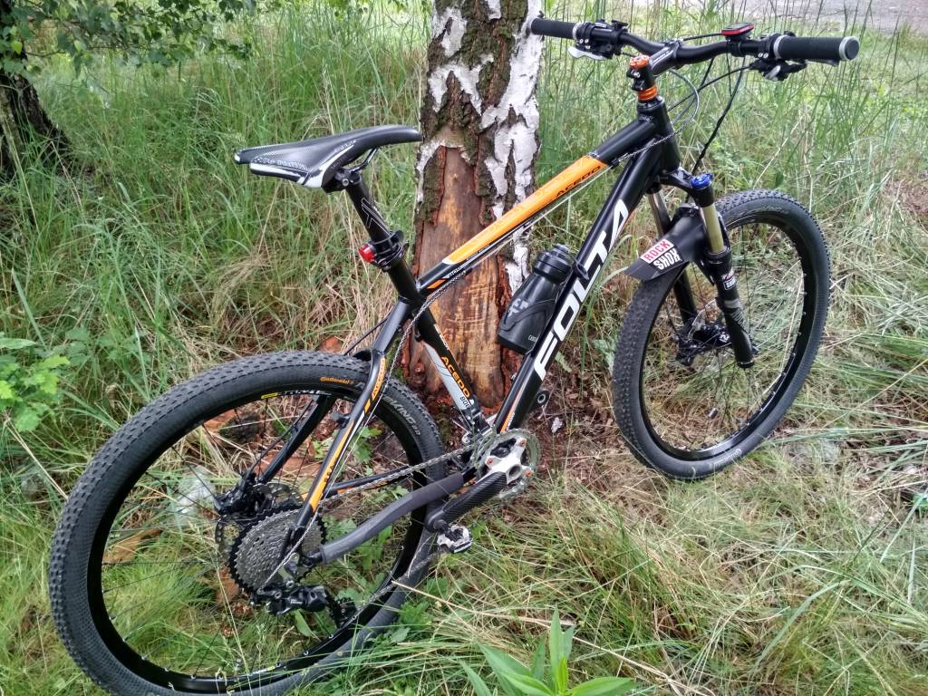

Nowe opony Continental 2.20 wleciały do roweru. I to chyba na tyle ta rama pozwala co widac na zdjęciu. Ogólnie jak sie prezentuje po zmianie:
IMG_20200714_175322_HDR.thumb.jpg.c9461075ed2b288edc8854455c960afe.jpgIMG_20200714_175336_HDR.thumb.jpg.b7f0d056f9b1b0addf922e432a937fdb.jpg
Ogól sobie włoski,mogą prostować rame ;)
Bardzo fajnie to się prezentuje
Czas wymienić ramę na 27.5. Ładujesz w tą Foltę 26 a tak naprawdę to jej możliwości dawno się już skończyły. Zainwestuj w ramę z boostem na 27.5 a zapomnisz, ze kiedykolwiek lubiłeś koło 26:)) Tak jak robisz spore traski w terenie to mimo, iż masz w rowerku przyzwoite komponenty, właśnie małe koło najbardziej cię ogranicza.

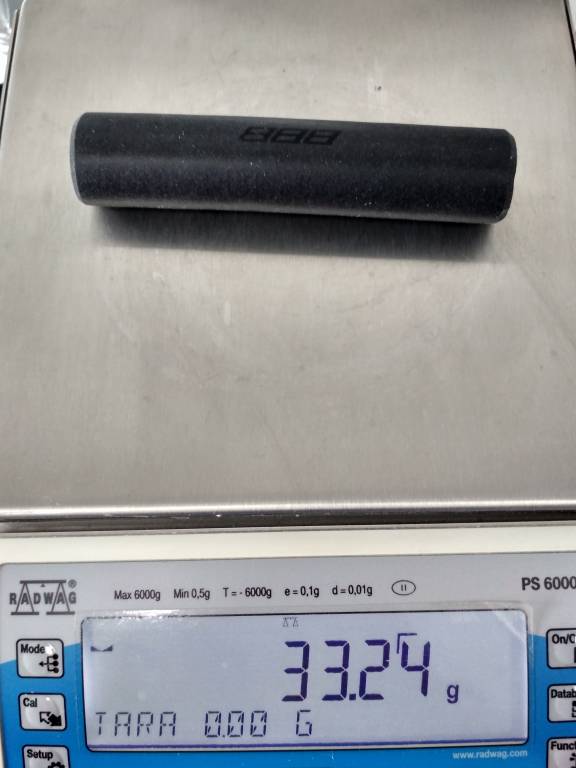

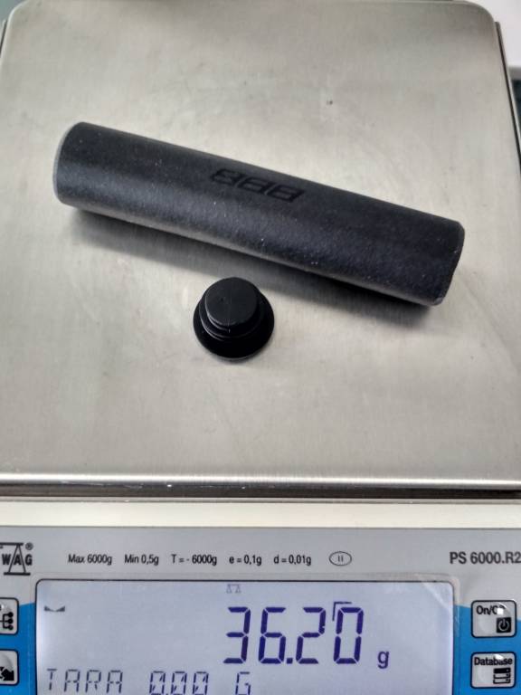

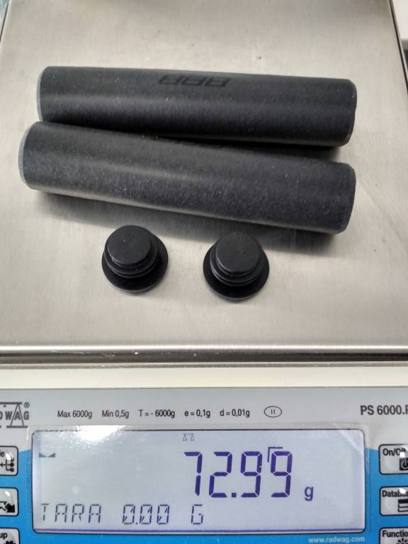

Zakupione zostały nowe gripy silikonowe. Miałem kupować pomarańczowe ale po rozmowie z jedną osobą i przemyśleniu jeszcze raz decyzji, jednak czarne lepiej będą wyglądać :). A tak wagowo się to przedstawia
IMG_20200804_164513_HDR.thumb.jpg.38b63147f3f57a13204260f36ee839cc.jpgIMG_20200804_164245_HDR.thumb.jpg.92b4d5ec30d04977a875f20ea6dbc376.jpgIMG_20200804_164316_HDR.thumb.jpg.c0eec6b34657186ab79e53fff19c4fda.jpgIMG_20200804_164153_HDR.thumb.jpg.ea62c01ff9ebd868078e5708ee8f78a8.jpg

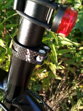

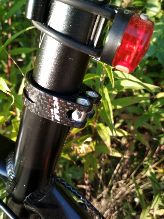

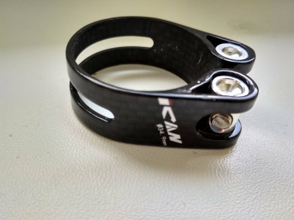

Nastąpiła zmiana zacisku sztycy z aluminiowego na karbonowy. Oczywiście przyszedł z Chin bo u nas takiego zacisku nie da się kupić.
Edytowane przez Rowerowa Szajba
No fajne to to :D
Jak potestujesz to daj znać
Jestem po testach na drodze kamienistej i asfalcie 28 km. Nic złego się nie działo z zaciskiem sztycy. Oczywiście nadal testował będę 😁
