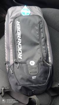

Plecak z Decathlonu MTB st 500 + buklak. Zmiana z plecaka firmy martes na ten z Decathlonu na plus. Nareszcie nie trzeba grzebać i szukać gdzie co jest.

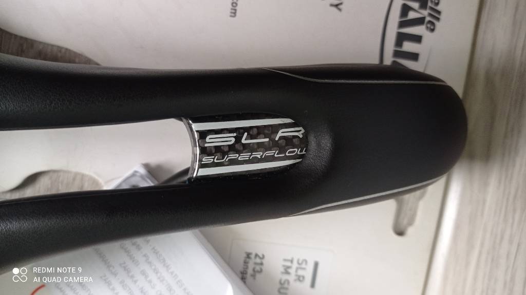

Testowanie nowego siodełka,jestem po 3 jazdach i widzę że się polubiliśmy :)IMG_20210824_123558.thumb.jpg.2177d3e2e64dbef2987c59948cbd4667.jpgIMG_20210824_125935.thumb.jpg.52eddc61b366b66b5a2719bfa1cc4f33.jpgIMG_20210824_131731.thumb.jpg.3d92ebf4bacce555b62e3c4c37c37ff4.jpg

Jak wrażenia z tego siodełka?
Rowerowa Szajba
Jeśli jest wszystko dobrze ustawione poprawnie czyli: ustawienie siodełka pod odpowiednim kątem, odpowiednia szerokość to się bardzo dobrze jeździ. Wczorajsza trasa 80 km i dziś spokojnie mogę ponownie wsiąść i jechać bez bólu.

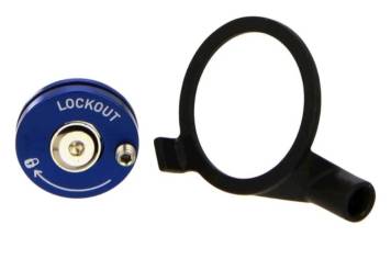

Dawno tutaj nic nie pisałem, co do roweru nadal posiadam i nastąpił kolejny upgreade tym razem amorka. Wpadł nowy tłumik do recona:
Szkoda tylko że piszą głupoty w opisie że to pełny zestaw jak brakuje jednej rzeczy w całości a mianowicie tego:
Dokładnie tego czarnego elementu bez którego nie działa blokada z manetki a właśnie dla tego postanowiłem zakupić taki upgreade. Miesiąc przekomarzania się ze sklepem nie dało żadnego rezultatu. A żeby zażegnać moje niezadowolenie sklep rowertour chciał mi dać w ramach rekompensaty 10 zł zwrotu. Dla mnie jest to śmiech na sali i żywne robienie ze mnie idioty. Udało mi się w końcu zakupić ten element w Hiszpanii w sklepie tradeinn. Przyszło bez żadnego problemu. Co do samego tłumika to działa on płynniej w porównaniu z tym co było tam wcześniej. Ja jestem zadowolony z działania. I ta manetka z blokady która jest podłączona zdecydowanie wygodniej się teraz operuje blokada 🙂

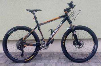

Tylna opona continental dokonała żywota. Miałem zagwozdke co kupić na tył bo jednak conti. okazała się zbyt szeroka jak na 2.20 zbyt mało miejsca między tylnymi widełkami a opona. Złapała opona błoto wszystko lądowało na ramię rysując mi wewnętrzna część ramy. Aktualnie wpadło schwalbe Smart sam w wersji drut. Ten wybór padł na drutowke gdyż nie znam tych opon wogole. I rozmiar 2.10 okazał się na tył tym optymalnym rozmiarem. Z przodu za to w planach jest żeby zostawić 2.20 od taki mix 🙂 A tak się prezentuje tył schwalbe 2.10 i przód Continental 2.20 IMG_20230714_102053.thumb.jpg.b3507fe4fdc96a6d1787965cf71ae603.jpg

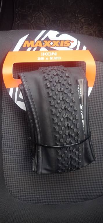

Hej ponownie od ostatniego wpisu troszkę minęło 🙂. Trochę koncepcja po tym czasie się u mnie w rowerze jednak zmieniła jeśli chodzi o opony. Schwalbe jednak to opona nie dla mnie porównując z Continental bo jest toporna jeśli chodzi o jazdę. Porównuje to z tym jednym tylko modelem. Więcej takiej opony nie chce. Dlatego aktualnie konfiguracja która mi odpowiada to ogumienie od maxxis. Na tył wrzucony crosmark 2.10 a na przód ikon 2.20 (ta akurat dziś mi przyszła). Obie w wersji zwijanej i nie chodzi mi o wagę a o łatwość zakładania i zdejmowania. Po ostatnim kapciu z przodu i walce z Continental w wersji drutowanej żeby to wogole zdjąć o założyć jest jedną wielka masakra. Zwojki sacw tej kwestii zdecydowanie lepsze. Jeśli chodzi o samo toczenie się na asfalcie jestem zadowolony bo oporu toczenia nie są duże a zarazem ciche. W najbliższym czasie będę chciał je w terenie przetestować jak się taki układ sprawdza.
