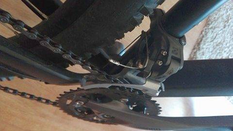

aju Opublikowano 23 Września 2017 Autor Opublikowano 23 Września 2017 17 godzin temu, jacek.pl napisał: Osobiście brał bym całą grupę SLX, będziesz miał pewność, że wszystko będzie ze sobą współdziałało. http://allegro.pl/shimano-grupa-slx-m7000-czarna-2x11rz-cm-i6955053991.html FD-M7020 - rozumiem że tą przerzutkę mam wybrać gdy obecna ma linkę od dołu.
jacek.pl Opublikowano 23 Września 2017 Opublikowano 23 Września 2017 Dla 100% pewności zrób zdjęcie obecnej zamontowanej przerzutki. Jest kilka możliwości montażu i prowadzenia linki. Jak wrzucisz zdjęcie to podam Ci dokładny model.
aju Opublikowano 29 Września 2017 Autor Opublikowano 29 Września 2017 Dnia 23.09.2017 o 22:20, jacek.pl napisał: Dla 100% pewności zrób zdjęcie obecnej zamontowanej przerzutki. Jest kilka możliwości montażu i prowadzenia linki. Jak wrzucisz zdjęcie to podam Ci dokładny model.
jacek.pl Opublikowano 29 Września 2017 Opublikowano 29 Września 2017 SLX - FD-M7025-11-H lub FD-M7025-11-L XT -FD-M8025-L Potrzebujesz przerzutki z górną lub dolną obejmą i dolnym prowadzeniem linki. Powodzenia. 1
