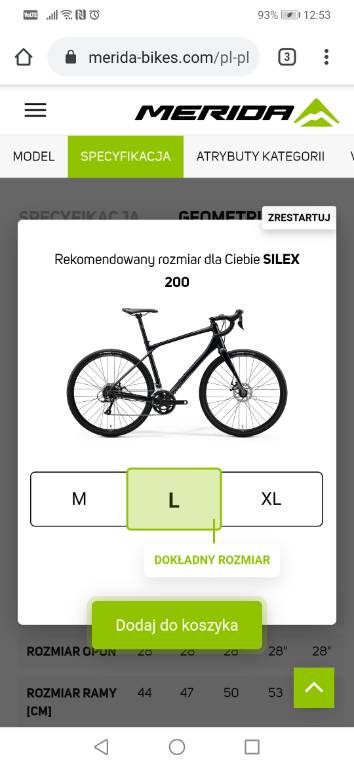

Utek Opublikowano 24 Września 2020 Opublikowano 24 Września 2020 Czesc, podbijam Tak wiem I rozumiem. "ja pierdziu znów roweru nie potrafi sobie wybrać" Ale, lepiej większą czy mniejsza? (gdyby nie udało się znaleźć fizycznych sztuk do rundki przed zamówieniem z internetow) Co ja jestem:, 188 wzrostu, ramiona 64, noga 94 (mierzona zgodnie z poprzednimi 6 stronami opisów) Upatrzony Silex 200, kalkulator Meridy podpowiada rozmiar L, ale czy z waszych praktyk lepiej wziąć XL? (tak wyczytałem że przy MTB i innych lepiej mniejsza jak za duża) Merida:
