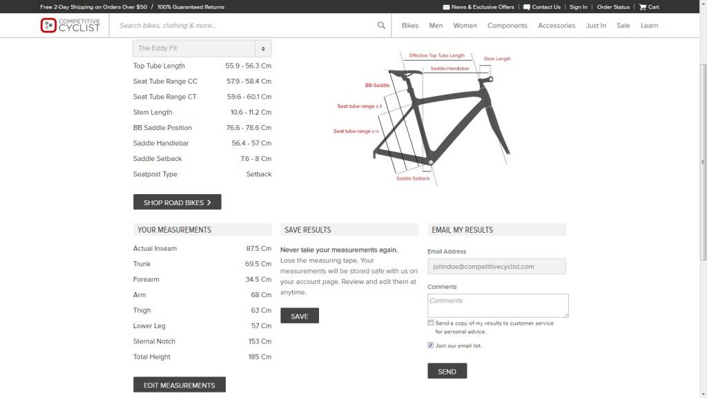

GBike Opublikowano 18 Czerwca 2017 Opublikowano 18 Czerwca 2017 7 minut temu, sajmonus napisał: Rozmiarówka dla poszczególnych romiarów wychodzi tak, przy rowerze którym jestem zainteresowany: dla rozmiaru 56- wysokość ramy: 560 mm długość górnej rury 560 mm baza kół 995 mm wysokość główki ramy 145 mm dla rozmiaru 58 - wysokość ramy: 580 mm długość górnej rury 580 mm baza kół 1015 mm wysokość główki ramy 150 mm Z twojego kalkulatora wynika że rura górna ma mieć długość 55,9 cm - 56,3cm. Czyli rozmiar 56 powinien tobie być idealny. Taki wybór będzie zgodny z najnowszymi trendami kolarzy zawodowych. Z własnego doświadczenia mogę ci tylko napisać że próbowałem jeździć na ramie o rozmiar większej, bolało mnie wszystko już po 6 kilometrach. Jeśli nie masz jakoś szczególnie dużego rozmiaru stopy to 56 będzie idealna.

GBike Opublikowano 18 Czerwca 2017 Opublikowano 18 Czerwca 2017 15 minut temu, sajmonus napisał: Noga 44.... Nie bardzo czaje co masz na myśli ? 16 minut temu, sajmonus napisał: A wysokość ramy będzie wystarczająca (560 mm, kalkulator podaje powyżej 580). Pytam tak dużo o to bo się nie znam (pierwsza szosa), a chciałbym kupić coś z czego będę zadowolony. Jeżeli chodzi o długość rury podsiodłowej (na przykładzie tego Treka 1.2) w rozmiarze 56 wynosi 53,3cm, a w rozmiarze 58 wynosi 55,3cm, czyli 2cm możesz to regulować wysunięciem sztycy oraz w przyszłości długością ramion korby.

GBike Opublikowano 2 Lipca 2017 Opublikowano 2 Lipca 2017 (edytowane) Wygrzebałem w zasobach Decatlonu rozmiarówkę Tribana @maciek1986pl przy wypełnianiu danych do kalkulatora nie popełniłeś żadnego błędu ? Obstawiał bym rozmiar "M" Edytowane 2 Lipca 2017 przez GBike

GBike Opublikowano 2 Lipca 2017 Opublikowano 2 Lipca 2017 (edytowane) 6 minut temu, maciek1986pl napisał: Dla mnie też dziwna. Dzieki za pomoc. Będę jeszcze mierzył na miejscu ale to za jakiś czas:) Saddle Handlebar masz 51,1-51-7 w/g kalkulatora. Tymczasem nawet rozmiar "M" ma rurę górną jakoś kosmicznie długą. Przymierzyć najlepiej . Żeby potem nie cierpieć. Edytowane 2 Lipca 2017 przez GBike
