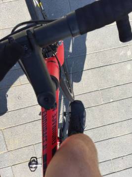

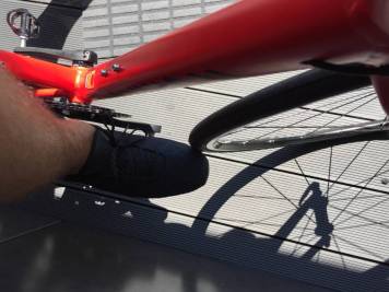

cypreess Opublikowano 27 Lipca 2018 Opublikowano 27 Lipca 2018 Jak już pewnie część osób widziała zamówiłem szosę Canyona, rama wg konfiguratora wyszła mi M Tutaj jest geometria: https://www.canyon.com/pl/road/endurace/2018/endurace-al-7-0.html Z jednej strony rama wydaje mi sie swietnie dobrana bo np taki typowy test - patrzenie przez kierownice w chwycie gornym idealnie zaslania os piasty przedniej, z drugiej strony podczas drugiej jazdy probnej zauwazylem przy manewrowaniu zahaczanie butem o skrecone kolo. Moje wymiary Mam buty wpiete w SPD, rozmiar tych butow Shimano to 44, mam tez duzo ciasniejsze buty mtb (ktora sa w zasadzie za male na mnie) i ten problem wystepuje w tej samej skali - wyraznie zahaczam noga. Rzecz jest o tyle smieszna ze problemu wogole nie zauwazylem podczas normalnej jazdy (pierwszy raz) - no ale jak juz teraz przy manewrowaniu zauwazylem to masakra mam taka niepewnosc jak nim jade. No i teraz sakramentalne pytanie - moze byc i zostawiac w imie reszty geometrii ok - czy to jest zasadniczy problem i koniecznie isc w wieksza rame?

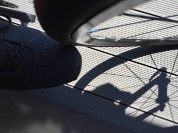

cypreess Opublikowano 27 Lipca 2018 Opublikowano 27 Lipca 2018 OK oglądnałem film i mam jeszcze wiecej watpliwosci, bo wydaje mi się ze wlasnie noga (czubek biuta) zachodzi mi az do wysokosci krawedzi obreczy, i to nie jest zadne lekkie obcieranie tylko kompletna blokada nie przekrecea kola nawet na sile przez buta. W innych butach stricte szosowych moglo by byc ciut lepiej ale tez nie zupelnie tylko ciut. Niby przy normalnej szybkiej jezdzie to nie ma zadnego znaczenia, ale przeciez na niskich predkosciach czasem trzeba przymanewrorwac cos objechac, juz nie mowiac ze nie moglbym za bardzo nim po miescie jezdzic co raczej chcialbym móc robić.
rav80 Opublikowano 27 Lipca 2018 Opublikowano 27 Lipca 2018 Cześć A jak przebiega Ci oś pedałów przez podeszwy butów? Nie wiem czy dobrze widać na zdjęciu, czy blok buta nie masz zbyt daleko przesunięty w stronę pięty? Wtedy przy takim ustawieniu but zbyt daleko przesunięty jest w kierunku przedniego koła
cypreess Opublikowano 29 Lipca 2018 Opublikowano 29 Lipca 2018 Buty - mam dwie pozycje montazowe bloku SPD i sa juz zamontowane w taki sposob zeby nosek buta byl najbardziej cofniety do tylu Zrobiłem ultimate test - pojezdzilem tym rowerem po miescie w najbardziej poskrecanych miejscach i nie ma mozliwosci zebym cos butem przytrzec - wiec problem jest tylko teoretyczny.
rav80 Opublikowano 29 Lipca 2018 Opublikowano 29 Lipca 2018 Czyli rozmiar ramy prawidłowo dobrany 😉 A jak ogólnie rower, jak wrażenia z jazdy i jak sam rower, zadowolony jesteś? Ja wybrałem identyczny w rozmiarze XS. Czekam na dostawe
