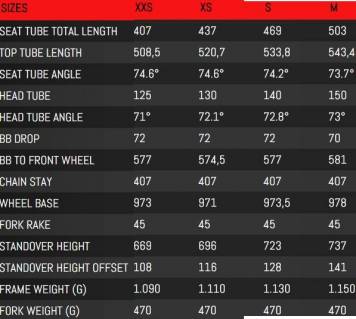

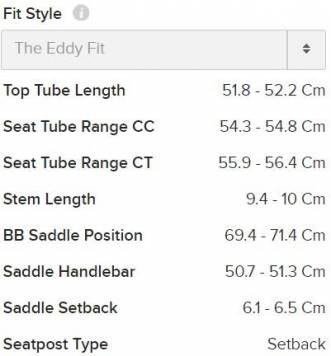

ultima_thule Opublikowano 15 Maja 2018 Opublikowano 15 Maja 2018 Witam Wszystkich, Kupiłem swoją pierwszą szosę. Rower firmy Kuota model Kobalt w rozmiarze M i zaczynam nabierać wątpliwości czy jest to odpowiedni rozmiar, że jednak jest za duża. Mogę jeszcze zwrócić... Proszę o poradę, ponieważ z moich pomiarów wynika, że Kuota nie ma dla mnie rozmiaru hehe. Na co patrzeć? I przede wszystkim czy zachować rower? Dodam, że jak byłem w salonie Specialized, to Panowie doradzali mi model Tarmac w rozmiarze 52 cm, a "nawet może 54 cm" gdy zmierzyli długość ramion. Teraz jeżdżę na rowerze miejskim od Krossa w rozmiarze 19" (górna rura 56 cm, dł. rury podsiodłowej 49 cm) i jest ok przy mostku 90 mm, ale to zupełnie inna geometria. Mój wzrost 174 cm, a długość wewnętrzna nogi 82 cm - dokładne pomiary na załączonym zrzucie. Rozmiar ramy M, długość rury podsiodłowej 50,3 cm, długość górnej rury 54,3 cm - dokładne pomiary na załączonym zrzucie, dla porównania wymiary mniejszych ram. Z góry dzięki, ponieważ to moje pierwsze kroki z jazdą rowerem na poważnie, jeśli tak to można nazwać
Papynsky Opublikowano 15 Maja 2018 Opublikowano 15 Maja 2018 (edytowane) Brakuje tu najważniejszych danych, czyli reach i stack. A z jakich powodów chcesz wymieniać, jakieś problemy z pozycją? Edytowane 15 Maja 2018 przez Papynsky
js12 Opublikowano 16 Maja 2018 Opublikowano 16 Maja 2018 (edytowane) Kobalt to typowy rower szosowy ze sportowa geo I jako pierwsza szosa to dobry wybór, pod warunkiem że jesteś w miarę elastyczny. Teoretycznie ma długa główkę ramy, ale kąt widelca jest agresywny. No i rozstaw osi jest skromny. Podobno Kuota oferuje darmowy pierwszy tradycyjny bikefit albo zniżkę 50% na motion capture bikefit. To słabo znana marka w Pl. Ja bym skontaktował się z nimi w związku z odczuwanym dyskomfortem i najprawdopodobniej wybral się na ich bikefit lub zwrócił rower jak masz szansę. Wydales masę szmalu na sprzęt, który nie będzie zachęcał do jazdy a nie o to chodzi. Edytowane 16 Maja 2018 przez js12
