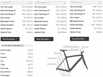

Ritter Opublikowano 7 Stycznia 2019 Opublikowano 7 Stycznia 2019 W dniu 4.01.2019 o 10:58, Teknoloji napisał: Coś dziwne masz te wymiary, bo ja mając 185cm wzrostu mam przekrok 85 i tułów ~67,5, 153,5 od ziemi do górnej krawędzi mostka (ta trójkatna dziura). Mi na competetive cyclist wychodzi: The Eddy Fit (cm) Seat Tube Range c–c: 56.2 - 56.8 cm Seat Tube Range c–t: 58 - 58.4 cm Top Tube Length: 55.5 - 55.9 cm Stem Length: 10.6 - 11.2 cm BB–Saddle Position: 72 - 74 cm Saddle Handlebar: 56.2 - 56.8 cm Saddle Setback: 7.7 - 8.1 cm przy moich wymiarach Inseam: 85 Trunk: 67.5 Forearm: 35.5 Arm: 68 Thigh: 64.5 Lower Leg: 56.5 Sternal Notch: 153.5 Total Body Height:185 Ponowny pomiar do pachwiny, daje mi przekrok 90-91, to już bliżej rozmiaru 58, myślicie, że geometria tego roweru będzie pasowała do moich wymiarów na dłuższe wyjazdy?

_PrEzY_ Opublikowano 15 Sierpnia 2019 Opublikowano 15 Sierpnia 2019 Cześć ! Przymierzam się do zakupu roweru typu Merida Big Nine 300 lub 500 ewentualnie Merida Big Nine NX Edition. Mam problem z dobraniem rozmiaru ramy. Dane, które otrzymałem z kalkulatora https://www.competitivecyclist.com/Store/catalog/fitCalculatorBike.jsp ciężko porównać z tym co jest na stronie Meridy: https://www.rowerymerida.pl/produkt1660/bignine-300-rower-merida.html Poniżej wklejam moje pomiary + zalecane wyniki z przywołanego wcześniej kalkulatora: Pomiary [cm]: Actual inseam 89 Trunk 66 Forearm 36 Arm 69 Thigh 62 Lower leg 57 Sternal notch 153 Total height 186 Wyniki: Standover Height Range 33,2"-33,9" / 84,3cm-86,11cm Virtual Top Tube Length 24,2"-24,6" / 61,47cm-62,48cm Stem Length 4,02"-4,65" / 10,2cm-11,8cm BB Saddle Position 31,02"-31,61" / 78,8cm-80,3cm Saddle Handlebar 22,36"-22,99" / 56,8cm-58,4cm. Czy na podstawie tych danych uda się dobrać odpowiedni rozmiar ramy ? Czy trzeba fizycznie z miarką mierzyć wszystko wg. wyników kalkulatora ? Przerabialiście to z Meridą ? Prośba o pomoc i jakieś wskazówki, bo utknąłem w miejscu

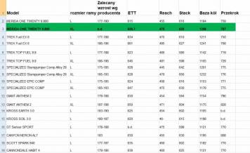

SlautarX Opublikowano 6 Października 2019 Opublikowano 6 Października 2019 Jeżeli to możliwe to proszę o opinie na temat rozmiarówki na moje wymiary Wzrost 186 cm / przekrok ok. 89 / zasięg ramion (APE Index) 188cm / waga 84 kg Po dość dogłębnej analizie Trójmiejskiego rynku wymarzyłem sobie: MERIDE ONE TWENTY (XT lub 9.800) – z uwagi na 1x12 raczej 9.800 Niestety zostały tylko rozmiary XL – czyli rama „20,5” Wg kalkulatora MERIDY mój rozmiar ramy dla full suspension to 20,11 tj. (89cm x 0,225). Zacząłem analizować tabelki i geometrie innych rowerów i powiem szczerze rozstrzał jest niesamowity. Rower ma mi wygodnie i kompromisowo efektywnie wozić 4 litery po lasach w okolicach do 50 km od Gdańska. Połowa aktywności to będą wycieczki rodzinne dopasowane do słabszych uczestników. Sam planuje potrenować około 6h tygodniowo (2h x 3) po terenach TPK, KPK, lasy Otomińskie etc. i gdzie tam jeszcze oczy poniosą. Singli (w normalnym tego słowa znaczeniu) raczej nie uświadczę. Są plany na około 3 maratony w stylu serii Garmin MTB, ale na zasadzie dojechać i przesunąć własne granice. Walka z samym sobą. Technika słaba, z kondycją już lepiej. Obecnie mam rower 21,5 , ale koła 26 cali i geometria historyczna A.D. +/- 2008 ogólnie czuje się na nim dobrze, poza siodełkiem które zmieniam….od 10 lat. Porównałem sobie kilka rowerów innych producentów biorąc pod uwagę ich kalkulatory i zalecenia co do wzrostu/przekroju i chyba najbliżej wypadł SCOTT SPARK. Pojeździłem na rowerze znajomego (On ma 182 cm wzrostu) a konkretnie na Sparku 940 (L) i go brałem jako wyznacznik ponieważ czułem się dość dobrze - jak na przejażdżkę 1 km bez szczegółowych ustawień poza szybką zmianą położenia siodełka. Moje wnioski co do Meridy XL są takie (czy dobre nie mam pojęcia) 1. Spory REACH 475mm – czyli 15 mm większy od SCOTTA - nie mam co to będzie dla mnie oznaczać – generalnie na stojącą będę jeździł relatywnie rzadko 2. Efektywny rozmiar górnej rury – 636 mm – bardzo podobne 3. STACK 625 Merida vs 602 SCOTT – podobno (?!) dla wygody lepsza jest większa wartość. 4. Wysokość (prześwit) „góry rurnej” – 786 Merida vs 770 – zapas na klejnoty ogólnie jest. Niestety Meridy przymierzyć nie mogę stąd rozterki. Poniżej mała tabelka porównawcza.

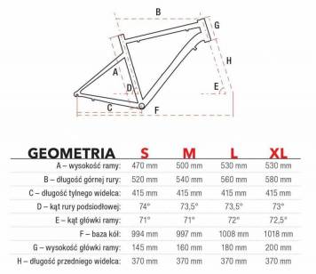

pawcio_93 Opublikowano 27 Października 2019 Opublikowano 27 Października 2019 Witam. Rozważam zakup roweru Romet Huragan 1+. Mam 180 cm wzrostu i 85 cm inseam. Waham się między rozmiarami 54 i 56. Ktoś posiada ten rower i mógłby doradzić, czy lepszy będzie mniejszy, czy większy? W dwóch sklepach online doradzali mi brać 56, jednak ja jakoś bardziej skłaniam się ku 54. Wstawiam geometrię, niestety brakuje Stack i Reach, nigdzie nie mogę znaleźć tych wartości. Dziękuję za każdą opinię.
