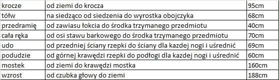

Ritter Opublikowano 3 Stycznia 2019 Opublikowano 3 Stycznia 2019 Dzień dobry, Po roku katowania moimi 115 kilogramami górala Gianta postanowiłem nabyć własny rower, wstępnie padło na Fuji Jari 1.5 alu, zrobiłem sobie wstępne pomiary, i z internetowych kalkulatorów wyszedł mi rozmiar ramy 62!!! Sprzedawca, w salonie Fuji (po wizualnej ocenie mojej postury) wstępnie zaprowonował romiar 56 (brak modelu na stanie sklepu uniemozliwił przymiarkę). Potrzebuję Waszej pomocy aby ocenić, króry rozmiar będzie mi najbardziel leżał lub czy w ogóle mam się w ten model pchać. Będę bardzo wdzięczny za wszelką pomoc. w załączeniu moje pomiary oraz link do modelu: http://www.fujibikes.com/usa/bikes/road/adventure-and-touring/jari/jari-1-5
Teknoloji Opublikowano 4 Stycznia 2019 Opublikowano 4 Stycznia 2019 (edytowane) 11 godzin temu, Ritter napisał: Dzień dobry, Po roku katowania moimi 115 kilogramami górala Gianta postanowiłem nabyć własny rower, wstępnie padło na Fuji Jari 1.5 alu, zrobiłem sobie wstępne pomiary, i z internetowych kalkulatorów wyszedł mi rozmiar ramy 62!!! Sprzedawca, w salonie Fuji (po wizualnej ocenie mojej postury) wstępnie zaprowonował romiar 56 (brak modelu na stanie sklepu uniemozliwił przymiarkę). Potrzebuję Waszej pomocy aby ocenić, króry rozmiar będzie mi najbardziel leżał lub czy w ogóle mam się w ten model pchać. Będę bardzo wdzięczny za wszelką pomoc. w załączeniu moje pomiary oraz link do modelu: http://www.fujibikes.com/usa/bikes/road/adventure-and-touring/jari/jari-1-5 Coś dziwne masz te wymiary, bo ja mając 185cm wzrostu mam przekrok 85 i tułów ~67,5, 153,5 od ziemi do górnej krawędzi mostka (ta trójkatna dziura). Mi na competetive cyclist wychodzi: The Eddy Fit (cm) Seat Tube Range c–c: 56.2 - 56.8 cm Seat Tube Range c–t: 58 - 58.4 cm Top Tube Length: 55.5 - 55.9 cm Stem Length: 10.6 - 11.2 cm BB–Saddle Position: 72 - 74 cm Saddle Handlebar: 56.2 - 56.8 cm Saddle Setback: 7.7 - 8.1 cm przy moich wymiarach Inseam: 85 Trunk: 67.5 Forearm: 35.5 Arm: 68 Thigh: 64.5 Lower Leg: 56.5 Sternal Notch: 153.5 Total Body Height:185 Edytowane 4 Stycznia 2019 przez Teknoloji
Ritter Opublikowano 4 Stycznia 2019 Opublikowano 4 Stycznia 2019 2 minuty temu, Teknoloji napisał: Coś dziwne masz te wymiary, bo ja mając 185cm wzrostu mam przekrok 85 i tułów ~67,5, 153,5 od ziemi do górnej krawędzi mostka (ta trójkatna dziura). Mi na competetive cyclist wychodzi: The Eddy Fit (cm) Seat Tube Range c–c: Seat Tube Range c–t: Top Tube Length: Stem Length: BB–Saddle Position: Saddle Handlebar: Saddle Setback:56.2 - 56.8 cm 58 - 58.4 cm 55.5 - 55.9 cm 10.6 - 11.2 cm 72 - 74 cm 56.2 - 56.8 cm 7.7 - 8.1 cm Długa noga
