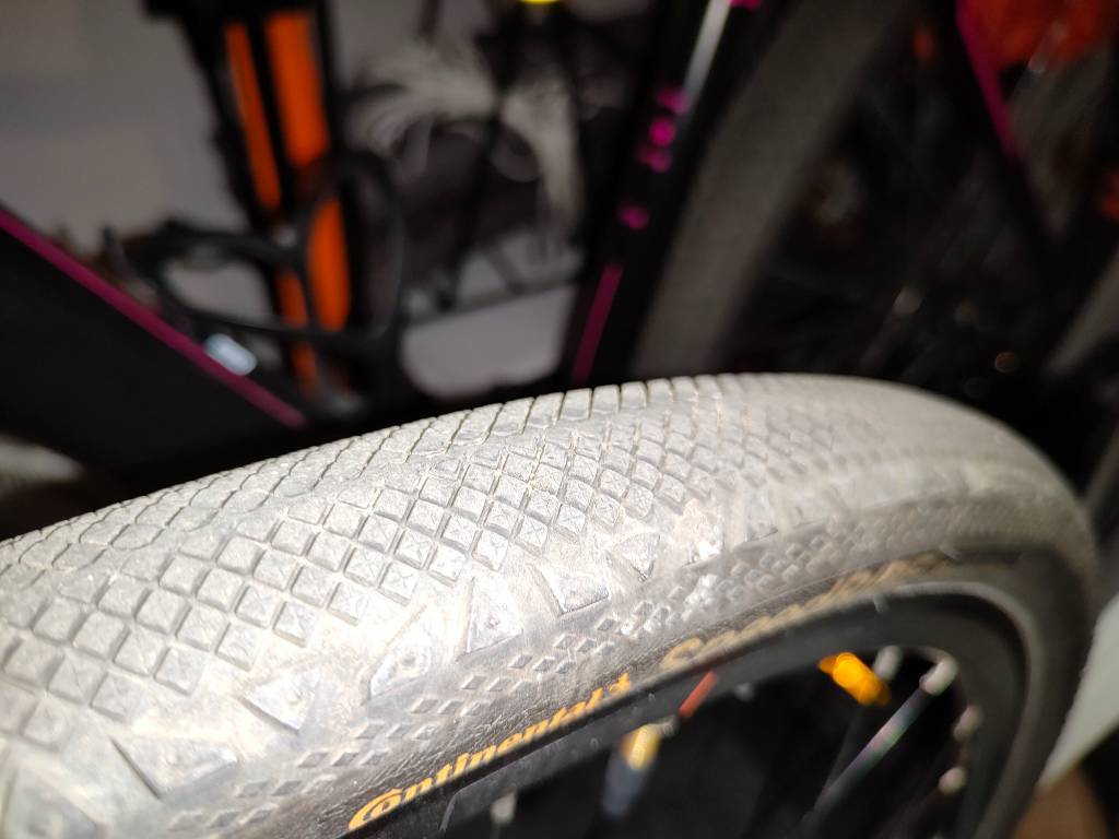

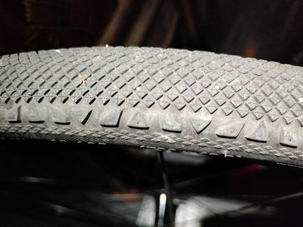

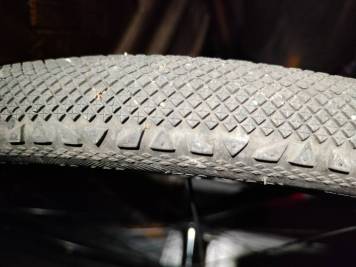

Nogi Opublikowano 2 Października 2021 Opublikowano 2 Października 2021 Powoli i ja zaczynam rozglądać się za oponami. Obecnie używam Continental speed ride 42c, zwijane. Jestem z nich bardzo zadowolony. Przejechane trochę ponad 2 tysiące km. Przez ten czas 2 kapcie - oba w tylnim kole. Niestety tylna opona ma już słaby bieżnik - planuje podmienić z przednią i może jeszcze tysiączek uda się zrobić. To chyba jedyna 'wada'. Wydaje mi się, że mogły by się trochę wolniej zużywać. Moja waga ma też nie małe znaczenie (ok 95). Większość jeżdżę po asfaltach, ścieżkach rowerowych, leśnych duktach. Niestety wielkiego doświadczenia w oponach nie mam (jedynie jakieś noname 28c). Korci mnie spróbować czegoś nowego. Poki co myślę o: -continental contact speed 35c -panaracer gravelking sk 32c -schwalbe g-one 35c Samych opinii o oponach jest w necie dużo, natomiast mial ktoś z Was bezpośredni kontakt z tymi oponami i jest w stanie je ze sobą porównać? Opony szukam pod trasy z przewagą asfaltu, unikam błota, piachu, w deszczu też nie jeżdżę. Czego bym oczekiwał w porównaniu do obecnych opon - większej wytrzymałości (nie chodzi o przebicia tylko o zużycie samej opony, kapcie to wg mnie po prostu szczęście/pech rowerzysty), mniejszych oporów na asfaltach. Ps. Dodam fotki jak wyglądają opony po tych 2k+ km, tylko jak to ze zdjęciami - nie oddają idealnie stanu faktycznego. W rzeczywistości widać po bieżniku większe zużycie.

Chrismel Opublikowano 3 Października 2021 Opublikowano 3 Października 2021 (edytowane) 20 godzin temu, Nogi napisał: -panaracer gravelking sk 32c -schwalbe g-one 35c Wersja SK ma wg. testów słabą odporność na przebicie. Podobnie zresztą jak G-One. Lepszą oponą pod każdym względem jest wersja SS. Ze Schwalbe rozstałem się błyskawicznie a z SS jestem zadowolony. Tutaj masz tabelę porównawczą: https://www.bicyclerollingresistance.com/cx-gravel-reviews Jednak nie schodziłbym poniżej rozmiaru 38C. W SS po ponad 2000 km jeszcze są "włoski" na obydwu oponach. Edytowane 3 Października 2021 przez Chrismel
