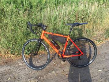

TTomson Opublikowano 6 Września 2019 Opublikowano 6 Września 2019 (edytowane) RC100 tylko w kolorze niebieskim? Ja mam w pomarańczowym. Edytowane 6 Września 2019 przez TTomson
matnovicjusz Opublikowano 6 Września 2019 Opublikowano 6 Września 2019 5 godzin temu, TTomson napisał: RC100 tylko w kolorze niebieskim? Ja mam w pomarańczowym. Kolego co to za torba? własnie szukam jakiejś w miare małej i pakownej z kilkoma kieszonkami w srodku, żeby z plecakiem nie jeździć
Raphael80 Opublikowano 6 Września 2019 Opublikowano 6 Września 2019 6 godzin temu, TTomson napisał: RC100 tylko w kolorze niebieskim? Ja mam w pomarańczowym. Teraz już poprawili stronę internetową i jeśli ktoś szuka mały rozmiarów jest możliwość wyboru koloru. Nadal jednak w części "pytania i odpowiedzi" nawet pod modelami w kolorze szarym i pomarańczowym widnieje odpowiedź decathlonu, że "produkt występuje jedynie w kolorze błękitnym" Dodali jeszcze, że w ofercie posiadają podobny rower w kolorze szarym czyli ten za 999 PLN. Jednak kilkanaście dni temu w momencie kiedy zamawiałem nie było takiego wyboru. Na moją zapytanie dostałem zapewnienie, że "wskazany produkt dostępny jest wyłącznie w kolorze niebieskim". Kiedy przyszedł w kolorze szarym i chciałem wyjaśnić nieporozumienie dostałem odpowiedź "Uprzejmie informuję, że model, który zamówiłeś jest w kolorze szarym. Oczywiście jest dostępny również niebieski, jednak jego cena jest wyższa i różnią się same uchwyty w kierownicy. Jest dostępny tylko w rozmiarze XS". Po tej konwersacji przez chwilę pomyślałem, że być może przysłali mi ten tańszy model...ale nie. Na pewno jest to model RC100 Dalszą dyskusję z nimi uznałem za stratę czasu. Po prostu mają bałagan i nie do końca orientują się co sprzedają. Fakty są takie że mimo zapewnień RC100 dostępny jest przede wszystkim w kolorze szarym. W kolorze błękitnym i pomarańczowym zostały tylko najmniejsze rozmiary. Wychodzi na to, że te kolory to faktycznie "limited edition"

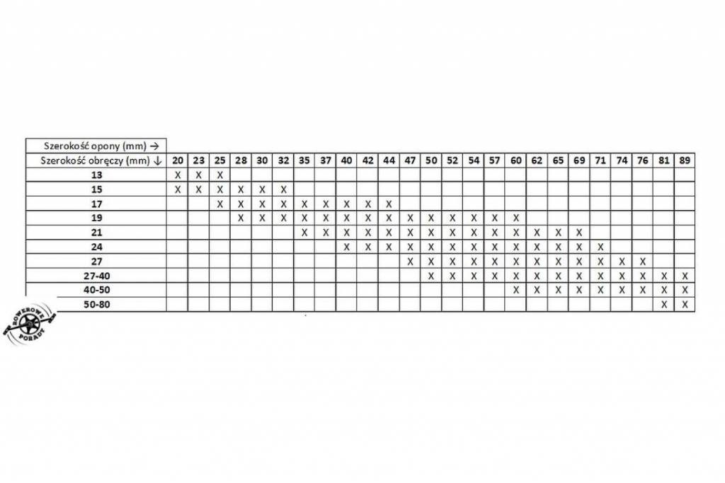

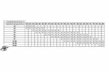

pawcio_93 Opublikowano 9 Września 2019 Opublikowano 9 Września 2019 (edytowane) Jakie dętki polecacie do Tribana? Uszło mi powietrze z tylnej opony i nie idzie jej napompować, więc chyba mam pierwszego od roku kapcia... Jaką długość powinien mieć wentyl? Edytowane 9 Września 2019 przez pawcio_93
FalconHeavy Opublikowano 9 Września 2019 Opublikowano 9 Września 2019 Długość jaką tam sobie chcesz. Krótszy w sumie lepszy bo stożka nie masz. Po ostatnim peletonie kapci to nie polecam tych z decla. Napompuj dętkę i pod kran/wiadro poszukaj dziury. Łatka i po sprawie. A świeży zapas i tak trzeba wozić.
pawcio_93 Opublikowano 9 Września 2019 Opublikowano 9 Września 2019 (edytowane) Godzinę temu, FalconHeavy napisał: Długość jaką tam sobie chcesz. Krótszy w sumie lepszy bo stożka nie masz. Po ostatnim peletonie kapci to nie polecam tych z decla. Continental Race 25/32-622/630 będą dobre? Ewentualnie Schwalbe 28/32-622-630? Edytowane 9 Września 2019 przez pawcio_93
FalconHeavy Opublikowano 9 Września 2019 Opublikowano 9 Września 2019 Sam poszukuję czegoś co można napompować i wrócić do domu bez flaka. Lubię mieć twardo, ale zawsze jak podpompuje to kończy się flakiem na trasie. Czy 6 bar to aż tak dużo na 28c? 😁

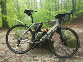

Gość Opublikowano 9 Września 2019 Opublikowano 9 Września 2019 U mnie jest 6 i nic się nie dzieje. A masę mam. Jesteś na 100% pewny, że obręcz i opona jest ok? Panowie i Panie - mokro się robi. Jakieś rozsądne błotniki typowo szosowe do Trybcia (dobry stosunek cena/jakość) i żeby miesiąc nie czekać?
FalconHeavy Opublikowano 10 Września 2019 Opublikowano 10 Września 2019 Jak tam wasze błotniki? Moje drutowane dzisiaj nie zawiodły. Skarpetki i plecy suche
