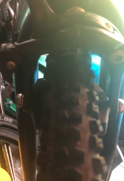

Pabloxz Opublikowano 30 Sierpnia 2019 Opublikowano 30 Sierpnia 2019 (edytowane) 2 godziny temu, KonZi napisał: widocznie opona oponie nie równa, nie mam fotek bo sie pozbyłem tamtych opon, ale u mnie tarły o hamulec przy 5 barach już swoją drogą te mountain king jak się sprawują na różnych nawierzchniach? Bardzo dobre w lesie, błoto im nie straszne w piachu nie najgorzej, szutr super, po kamlotach przelecą jak dzik, asfalt trochę gorzej tzn można jeździć spokojnie po kilkanaście km,ale denerwujący odgłos są głośne, dedykowane do wycieczek leśnych i polnych przez krótkie odcinki głębokiego o piachu przejadą bez jakiejś mega spiny No i tak myśle że i 40 wejdzie, chyba ze juz sama obręcz nie pomieści, mam taką do Holendra żony to kiedyś spróbuje założyć, no i prześwit jeszcze jest duży, od góry hamulca i wideł też spoko, więc te opony spokojnie polecam Edytowane 30 Sierpnia 2019 przez Pabloxz

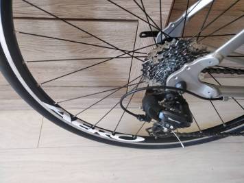

Aaadddd Opublikowano 31 Sierpnia 2019 Opublikowano 31 Sierpnia 2019 Jedyna tania i sensowna modyfikacja to dołożenie korby dwublatowej z przodu , wklad suportu, łańcuch, dołożenie przerzutki przedniej i manetka przednia. Nie ma sensu bawić sie w jakies modyfikacje . Ale za Ok 800zl kupisz Triban 500 i masz to wszystko odrazu wraz z klamkomanetkami. Ja robie na takiej konfiguracji po 100km i jest Ok . Kola mam dokupione inne z wolnobiegiem i innymi oponami(o wartosci roweru) ale i tak jezdze na oryginalnych i jest Ok. 1

Aaadddd Opublikowano 31 Sierpnia 2019 Opublikowano 31 Sierpnia 2019 Jedyna tania i sensowna modyfikacja to dołożenie korby dwublatowej z przodu , wklad suportu, łańcuch, dołożenie przerzutki przedniej i manetka przednia. Nie ma sensu bawić sie w jakies modyfikacje . Ale za Ok 800zl kupisz Triban 500 i masz to wszystko odrazu wraz z klamkomanetkami. Ja robie na takiej konfiguracji po 100km i jest Ok . Kola mam dokupione inne z wolnobiegiem i innymi oponami(o wartosci roweru) ale i tak jezdze na oryginalnych i jest Ok. Zmienial ktos hamulce tylne ? Zakupiłem 105 i ambona sa za krótkie brakuje kilku mm klocek wchodzi na opone? 1
