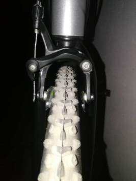

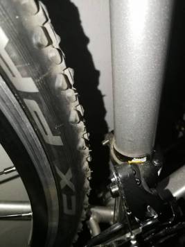

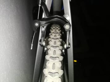

kaido2 Opublikowano 14 Sierpnia 2019 Opublikowano 14 Sierpnia 2019 21 godzin temu, HectorZKS napisał: W takim razie te Land cruiser odpadaja z tego samego powodu. Cx Pro czy CX Comp hmm. Compy wyglądają jak lżejsze, bazowe opony do t100. Myślę, że 2mm nie zrobi takiej różnicy w terenie jak wysokie i grube klocki z cx pro. Chyba się jednak na nie zdecyduje, dzięki za pomoc! Napisze tak: Wszystkie opony które wymieniłem testowałem w lesie i to na prędkości i to nie kilka km, ale dość sporo po zróżnicowanym terenie w tym po piachu , czy śliskich błotach. Najgorzej wypadł Smart Sam i dlatego jego już nie wymieniłem. Lnad Cruser nie wygląda, ale zachowywał się zdeeecydowanie lepiej jak nie wymieniony Smart Sam. W dniu 12.08.2019 o 19:46, TTomson napisał: Kaseta jest na 100% masz szybkozamykacz z tylu. To o niczym nie świadczy. Są piasty pod wolnobieg z szybkozamykaczem. RC100 ma kasetę, widać to nawet na zdjęciach.
bloomkvist Opublikowano 14 Sierpnia 2019 Opublikowano 14 Sierpnia 2019 (edytowane) Panie i Panowie, czy wy mierzyliście szerokość tych past w T100? Sam zastanawiałem się nad zmianą kół i czytając ten wątek byłem przekonany, że szerokość piast w naszych maszynach to 110 mm (tył). Ale ostatnio coś mnie podkusiło, żeby przygotować sobie drugi komplet kół z trochę szerszymi oponami i okazało się, że do tej ramy weszło bez rozginania tylnego trójkąta koła z mojego starego trekinga - szerokość piast około 135 mm. Tak więc przy zmianie kół nie trzeba koniecznie szukać typowo szosowych, które za samo chyba tylko słowo, że są do rowerów szosowych kosztują miliony więcej, ale można dać takie zwykłe, których wybór jest większy. ____________________________________________________ ____________________________________________________ 13 godzin temu, HectorZKS napisał: Panowie mam okazję do kupienia za dyszkę taką oto przerzutkę https://ctbike.pl/shimano-tourney-fd-a070-przerzutka-przednia-szosowa-na-obejme-sr-28-6-31-8-34-9mm-czarna.html Ogarnie, współpracę z sorą fc3550 korba oraz tyłem na 8 rzędów? Miałem brać clarisa ale natrafia się okazja. Pojemność taka sama 16t, max tarcza 50 też styknie. Łańcuch mam na 8 rzędów. Miałem tą przerzutkę przez niecały sezon - nie polecam. Co się nawk***denerwowałem... Zmieniłem na Claris R2000 i jest o niebo lepiej. Jeżeli nie masz korby z blatem 50 to nawet podstawowy tourney ale nie szosowy jest o niebo lepszy niż ta przerzutka. Edytowane 14 Sierpnia 2019 przez bloomkvist
kaido2 Opublikowano 14 Sierpnia 2019 Opublikowano 14 Sierpnia 2019 6 minut temu, bloomkvist napisał: że szerokość piast w naszych maszynach to 110 mm (tył) No chyba w jakiejś już mocno zabytkowej torówce, ale to mocno tak z przed 30-40 lat. W rozstaw 135 spokojnie zakładam szosowe 130, bez żadnego gięcia, także tu można sobie założyć co się żywnie podoba. 11 minut temu, bloomkvist napisał: które za samo chyba tylko słowo, że są do rowerów szosowych kosztują miliony więcej, Bardzo grubo się mylisz. 12 minut temu, bloomkvist napisał: ale można dać takie zwykłe, których wybór jest większy. Ja bym obecnie napisał odwrotnie, ale pozostańmy przy tym, że i tych i tych jest sporo i każdy coś dla siebie znajdzie. 1

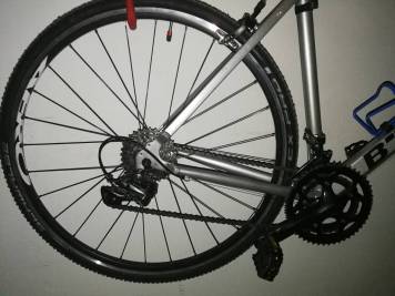

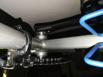

HectorZKS Opublikowano 14 Sierpnia 2019 Opublikowano 14 Sierpnia 2019 Kupiłem jednak clarisa, za tydzień wkleję zdjęcia z kolejnej i ostatniej już modyfikacji napędu w tribanie. Wpada: - Korba 50/34 Sora FC 3550 - Podstawowy support HT2 od Shimano BB RS500? - Przerzutka przód Claris r2000 - Klamka 2 rzędowa Tourney - 2x Schwalbe Cx Pro 700x30c I dodatkowo owijka niebieska PRO. Napędu już nie tknę, jedynie wymiany eksploatacyjne. Chorowalem na nowy lżejszy widelec, ale chyba wyzdrowialem. Po pierwsze ciężko znaleźć odpowiedni, po drugie nie widzę narazie większego sensu. Poszukam jedynie wygodniejszego siodła z anatomicznym wcięciem. Może coś od wujka z ChRL wpadnie.
KiLLeXX Opublikowano 14 Sierpnia 2019 Opublikowano 14 Sierpnia 2019 5 godzin temu, HectorZKS napisał: Kupiłem jednak clarisa, za tydzień wkleję zdjęcia z kolejnej i ostatniej już modyfikacji napędu w tribanie. Wpada: - Korba 50/34 Sora FC 3550 - Podstawowy support HT2 od Shimano BB RS500? - Przerzutka przód Claris r2000 - Klamka 2 rzędowa Tourney - 2x Schwalbe Cx Pro 700x30c I dodatkowo owijka niebieska PRO. Napędu już nie tknę, jedynie wymiany eksploatacyjne. Chorowalem na nowy lżejszy widelec, ale chyba wyzdrowialem. Po pierwsze ciężko znaleźć odpowiedni, po drugie nie widzę narazie większego sensu. Poszukam jedynie wygodniejszego siodła z anatomicznym wcięciem. Może coś od wujka z ChRL wpadnie. Klamki tourney to chyba najgorszy możliwy wybór.
HectorZKS Opublikowano 15 Sierpnia 2019 Opublikowano 15 Sierpnia 2019 13 godzin temu, KiLLeXX napisał: Klamki tourney to chyba najgorszy możliwy wybór. Gdyby microshift był łatwiej dostępny to pewnie bym go wybrał, ale nie mam czasu czekać na przesyłkę z Ali w środku lata ;]. Zresztą lewej klamki tak często nie używamy, btw mniej ergonomiczna niż oryginalna nie będzie. Za jakiś czas opowiem o wrażeniach z użytkowania.

tygrysek Opublikowano 16 Sierpnia 2019 Opublikowano 16 Sierpnia 2019 Takie pytanie mi się nasuwa - przecież Sora to jest chyba napęd 9 rzędowy, nie? Czy taka korba będzie kompatybilna z napędem 7 rzędowym w Tribanie? I w drugą stronę - czy gdyby zmienić napęd "z tyłu" na kasetę 9 rzędową czy to by było kompatybilne z oryginalną korbą? pytam bo nie jestem ekspertem, wiem tylko że łańcuchy 8,9 czy 10 rzędowe się różnią szerokością (no i oczywiście ceną). Czy jest możliwe takie mieszanie różnorzędowych korb i kaset (pomijam zestawy do 8 rzędów, bo tu łańcuch jest taki sam) @bloomkvist W dniu 14.08.2019 o 12:22, bloomkvist napisał: Panie i Panowie, czy wy mierzyliście szerokość tych past w T100? Sam zastanawiałem się nad zmianą kół i czytając ten wątek byłem przekonany, że szerokość piast w naszych maszynach to 110 mm (tył). Ale ostatnio coś mnie podkusiło, żeby przygotować sobie drugi komplet kół z trochę szerszymi oponami i okazało się, że do tej ramy weszło bez rozginania tylnego trójkąta koła z mojego starego trekinga - szerokość piast około 135 mm. Tak więc przy zmianie kół nie trzeba koniecznie szukać typowo szosowych, które za samo chyba tylko słowo, że są do rowerów szosowych kosztują miliony więcej, ale można dać takie zwykłe, których wybór jest większy. ____________________________________________________ ____________________________________________________ Miałem tą przerzutkę przez niecały sezon - nie polecam. Co się nawk***denerwowałem... Zmieniłem na Claris R2000 i jest o niebo lepiej. Jeżeli nie masz korby z blatem 50 to nawet podstawowy tourney ale nie szosowy jest o niebo lepszy niż ta przerzutka. Zaciekawiło mnie to co napisałeś o tych kołach. Sam się zastanawiam nad przejściem nad kasetą i niekoniecznie jest mi potrzebne szosowe koło. Czy do tribana można by wsadzić np koło trekkingowe, ale bez zmiany hamulców? Bo z tego co patrzyłem to koła nie-szosowe są generalnie na hamulce v-brake...
HectorZKS Opublikowano 16 Sierpnia 2019 Opublikowano 16 Sierpnia 2019 3 godziny temu, tygrysek napisał: Takie pytanie mi się nasuwa - przecież Sora to jest chyba napęd 9 rzędowy, nie? Czy taka korba będzie kompatybilna z napędem 7 rzędowym w Tribanie? I w drugą stronę - czy gdyby zmienić napęd "z tyłu" na kasetę 9 rzędową czy to by było kompatybilne z oryginalną korbą? pytam bo nie jestem ekspertem, wiem tylko że łańcuchy 8,9 czy 10 rzędowe się różnią szerokością (no i oczywiście ceną). Czy jest możliwe takie mieszanie różnorzędowych korb i kaset (pomijam zestawy do 8 rzędów, bo tu łańcuch jest taki sam) @bloomkvist Zaciekawiło mnie to co napisałeś o tych kołach. Sam się zastanawiam nad przejściem nad kasetą i niekoniecznie jest mi potrzebne szosowe koło. Czy do tribana można by wsadzić np koło trekkingowe, ale bez zmiany hamulców? Bo z tego co patrzyłem to koła nie-szosowe są generalnie na hamulce v-brake... Spójrz na początek tego tematu i kolega wsadził Sorę do oryginalnego wolnobieg i chyba nie narzekał. Ja robię kombinacje 8 rzędów tył plus 9 rzędową korba, więc bez żadnych przeszkód.
KiLLeXX Opublikowano 16 Sierpnia 2019 Opublikowano 16 Sierpnia 2019 W dniu 13.08.2019 o 22:33, HectorZKS napisał: Panowie mam okazję do kupienia za dyszkę taką oto przerzutkę https://ctbike.pl/shimano-tourney-fd-a070-przerzutka-przednia-szosowa-na-obejme-sr-28-6-31-8-34-9mm-czarna.html Ogarnie, współpracę z sorą fc3550 korba oraz tyłem na 8 rzędów? Miałem brać clarisa ale natrafia się okazja. Pojemność taka sama 16t, max tarcza 50 też styknie. Łańcuch mam na 8 rzędów. Noren, patrz w pierwszym poście, złożył tribana z sorą i wolnobieg 7rz
kaido2 Opublikowano 16 Sierpnia 2019 Opublikowano 16 Sierpnia 2019 10 godzin temu, tygrysek napisał: Bo z tego co patrzyłem to koła nie-szosowe są generalnie na hamulce v-brake... A co różni obręcze szosowe od obręczy trekingowych? Mowa o aluminium i powierzchni hamowania. 10 godzin temu, tygrysek napisał: Takie pytanie mi się nasuwa - przecież Sora to jest chyba napęd 9 rzędowy, nie? Czy taka korba będzie kompatybilna z napędem 7 rzędowym w Tribanie? I w drugą stronę - czy gdyby zmienić napęd "z tyłu" na kasetę 9 rzędową czy to by było kompatybilne z oryginalną korbą? Zakładasz łańcuch 9s i nie ma problemu, w druga stronę należy zmierzyć odstępy miedzy tarczami, by się nie okazało, ze łańcuch przy schodzeniu wpadnie i się zaklinuje, a takie numery spotkałem, jednak jeżeli chodzi o nowe korby problemu nie ma. sam stosuje stara korbę 1055 2x7 52/42 z kasetą 9s. 10 godzin temu, tygrysek napisał: Czy do tribana można by wsadzić np koło trekkingowe , ale bez zmiany hamulców? A czemu miało by się nie dać wsadzić? Ja bym celował w koła szosowe lub przełajowe.

bloomkvist Opublikowano 20 Sierpnia 2019 Opublikowano 20 Sierpnia 2019 35 wejdą bez problemu. Sprawdzałem u siebie. Ale mam tylko jedną o takiej szerokości wiec na razie jeżdżę na oryginalnych (ewentualnie 28c na szosę).Wysłane z iPhone za pomocą Tapatalk

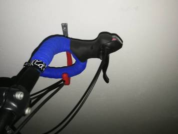

KonZi Opublikowano 22 Sierpnia 2019 Opublikowano 22 Sierpnia 2019 znalazłem coś takiego: https://www.microshift.com/en/product/sb-r490/ ale nie mam pojęcia gdzie to można kupić, aliexpress wyskakuje w wynikach ale jakoś takiej konfiguracji nie widzę nigdzie
Dziaku Opublikowano 22 Sierpnia 2019 Opublikowano 22 Sierpnia 2019 16 minut temu, KonZi napisał: znalazłem coś takiego: https://www.microshift.com/en/product/sb-r490/ ale nie mam pojęcia gdzie to można kupić, aliexpress wyskakuje w wynikach ale jakoś takiej konfiguracji nie widzę nigdzie Można kupić Microshift R9 2x9 i nie podłączać linki przedniej przerzutki, będzie trochę drożej niż klamokmanetki do 1x9 ale z opcja ewentualnej rozbudowy o dwa blaty z przodu. Ja mam właśnie taki plan jak zajadę obecną kasetę.
KonZi Opublikowano 22 Sierpnia 2019 Opublikowano 22 Sierpnia 2019 no jest to jakaś myśl, nie wiem czy dobrze widze po zdjeciach ale czy te microshifty nie maja linek puszczonych po staremu w bok zamiast pod owijką?
KiLLeXX Opublikowano 23 Sierpnia 2019 Opublikowano 23 Sierpnia 2019 9 godzin temu, KonZi napisał: no jest to jakaś myśl, nie wiem czy dobrze widze po zdjeciach ale czy te microshifty nie maja linek puszczonych po staremu w bok zamiast pod owijką? Hamulec idzie pod owijką, przerzutka idzie w bok, bez owijki.
