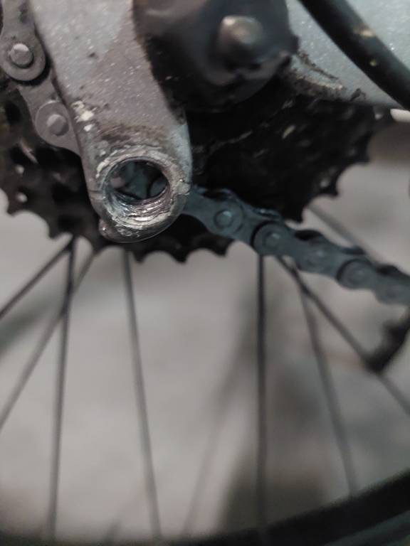

tygrysek Opublikowano 25 Września 2023 Opublikowano 25 Września 2023 5 minut temu, TwardyBlaszak napisał: Może chodzi o napinacz łańcucha taki jak jeden z poniższych? https://rower.com.pl/napinacz-lancucha-xlc-cg-s02-mocowanie-na-przerzutce-404516 https://rower.com.pl/xlc-cg-s01-napinacz-lancucha-mocowanie-tylne-404515 Są różne napinacze do napędów jednobiegowych, z kołami zębatymi albo z rolkami. U nie gwint haka przerzutki jest zjechany, tzn. podobno nie da sie przykręcić przerzutki. Z tych propozycji to chyba najprościej byłoby zamocowac taki napinacz jak ten drugi, tzn, przykręcony do dolnej rury gdzieś w okolicach tylnego koła, tylko musialbym zobaczyć na zdjeciu jak to powinno mniej więcej być zamocowane jak chodzi o wycinanie haka to nie wiem, nie mam ku temu narzędzi...
tygrysek Opublikowano 27 Września 2023 Opublikowano 27 Września 2023 (edytowane) @TwardyBlaszak DObra ostatecznie zakupiłem ten 2 napinacz z kółkiem. Nie bardzo moge znaleźć zdjęcia jak to winno być zamocowane w rowerzem ale domniemuje, że łańcuch powinien przebiegać górą tego kółka? Tak sobie myślę, że taki napinacz z kółkami prowadzącymi powinien generować oporów toczenia się łańcucha po napędzie niż rolkowy, nie? Edytowane 27 Września 2023 przez tygrysek
Raphael80 Opublikowano 27 Września 2023 Opublikowano 27 Września 2023 (edytowane) Ten zjechany gwint można spróbowac w ten sposób naprawić: Edytowane 27 Września 2023 przez Raphael80 1

tygrysek Opublikowano 30 Września 2023 Opublikowano 30 Września 2023 Tak w ogóle to ktoś wie jaki rozmar ma gwint haka przerzutki w tribanie? Bo patrzać po angielskich filmikach an Youtube faktycznie idzie to naprawić po rozwiercenie i podłożeniu większego gniazda z tytu.
FalconHeavy Opublikowano 1 Października 2023 Opublikowano 1 Października 2023 https://sklep.k2rowery.pl/nut-001-wkladka-naprawcza-gwintu-przerzutki-do-haka-ramy-p-23648.html 1
tygrysek Opublikowano 1 Października 2023 Opublikowano 1 Października 2023 50 minut temu, FalconHeavy napisał: https://sklep.k2rowery.pl/nut-001-wkladka-naprawcza-gwintu-przerzutki-do-haka-ramy-p-23648.html Właśnie też to znalazłem. Myślicie że nada się do Tribanka, ktoś ma może suwmiarkę aby zmierzyć czy to ma być 5 czy 7 mm?
Raphael80 Opublikowano 2 Października 2023 Opublikowano 2 Października 2023 @tygrysek Alternatywą dla tej tulejki jest jeszcze takie zestaw naprawczy https://www.quatros.pl/produkty/pozostale/naprawa-gwintow/zestaw-do-naprawy-gwintow-m10-x-10-qs14187d. Tak to działa:

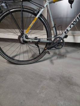

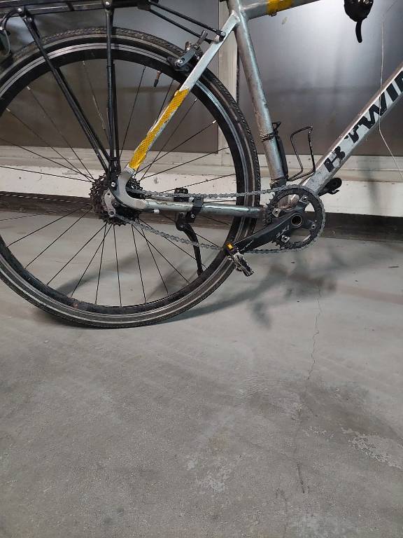

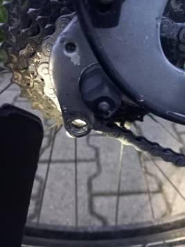

tygrysek Opublikowano 2 Października 2023 Opublikowano 2 Października 2023 (edytowane) dopiero dzisiaj znalazłem chwilkę wolnego. Byłem na 3 serwisach rowerowych w 1 zrobili coś takowego na zdjeciu, w 2 pozostałych orzekli że nic sie juz nie da zrobic tylko kupować nową ramę i przekładkę, a najlepiej kupić nowy rower. przerzutka w chwili awarii wyrwała gniazdo haka, obecnie rower jest na łańcuchu 1 rzędowym przy czym kaseta też jest zjechana. Zdjęcia poglądowe niżej, jakoś zdjęć jest średnia bo mam kiepski aparat w telefonie, ew. mogę spróbować zrobić lepsze Na ten moment mam kilka opcji w głowie 1) nie robić nic - łąńcuch jest luźny, czasem przeskakuje po zębatce, ale jeździć to rower jeździ, nawet całkiem żwawo 2) spróbować zamontować jakiś napinacz łańcucha lub prowadnicę, np. taka którą montuje się na dolną rurę np taki jak ten z linku wyżej 3) spróbować rzeźbić w tym złomie i jakoś "naprawić" hak. Mam dostęp do sensownego spawacza, który naprawił mi kiedyś ramę w sposób więcej niż zadowalajacy. Czyli przeszczepiać hak 4) spróbować naprawić gwint haka, np. tak jak ten gość na filmie wywiercić wiertarką otwór wietłem 12mm i posadzić podkładkę z reduktorem gwintu. W wymianę ramy nie mam ochoty sie bawić. Większosć części jest lichej jakości, sam rower jest niej warty niż jakaś sensowna rama. Pozdrawia, jeszcze 2 zdjęcia lepszej jakosci Edytowane 2 Października 2023 przez tygrysek
Raphael80 Opublikowano 2 Października 2023 Opublikowano 2 Października 2023 Zdecydowanie opcja numer 4. Jak się nie uda to albo zostawisz tak jak jest teraz albo będziesz kombinował z napinaczem montowanym do tylnych widełek. 1
tygrysek Opublikowano 3 Października 2023 Opublikowano 3 Października 2023 12 godzin temu, Raphael80 napisał: Zdecydowanie opcja numer 4. Jak się nie uda to albo zostawisz tak jak jest teraz albo będziesz kombinował z napinaczem montowanym do tylnych widełek. Zastanawiam się tylko czy sam dam radę nie spieprzyć tej naprawy haka. Rozwiercić to wiertłem 12 mm i podsadzić reduktor gwintu to wydaje się proste, ale może gdyby to oddać np. do jakiegoś zakładu tokarskiego/ślusarza to jeszcze by to jakos podkleili klejem do gwintu Do tego najtańsza przerzutka 8rzędowa z Deca i Triban znowu będzie śmigał Nawet na tym luźnym łańcuchu rower jeździ, raz na jakiś czas łańcuch trochę przeskakuje, ale nie przeszkadza to w jeździe jakoś bardzo. Single kusi mnie tym, ze gdyby tak wsadzić taki reduktor single speed i napinacz to waga roweru zejdzie już poniżej 10 kg plus nie miałoby sie w nim co zepsuć, a co też jest zaletą w moim stylu jazdy (często jeżdże na Gassy po zmroku i jak coś się zepsuje to trzeba dymać 10 km na autobus z buta.)
kaido2 Opublikowano 3 Października 2023 Opublikowano 3 Października 2023 (edytowane) 18 godzin temu, tygrysek napisał: dopiero dzisiaj znalazłem chwilkę wolnego. Byłem na 3 serwisach rowerowych w 1 zrobili coś takowego na zdjeciu, w 2 pozostałych orzekli że nic sie juz nie da zrobic tylko kupować nową ramę i przekładkę, a najlepiej kupić nowy rower. przerzutka w chwili awarii wyrwała gniazdo haka, obecnie rower jest na łańcuchu 1 rzędowym przy czym kaseta też jest zjechana. Zdjęcia poglądowe niżej, jakoś zdjęć jest średnia bo mam kiepski aparat w telefonie, ew. mogę spróbować zrobić lepsze Na ten moment mam kilka opcji w głowie 1) nie robić nic - łąńcuch jest luźny, czasem przeskakuje po zębatce, ale jeździć to rower jeździ, nawet całkiem żwawo 2) spróbować zamontować jakiś napinacz łańcucha lub prowadnicę, np. taka którą montuje się na dolną rurę np taki jak ten z linku wyżej 3) spróbować rzeźbić w tym złomie i jakoś "naprawić" hak. Mam dostęp do sensownego spawacza, który naprawił mi kiedyś ramę w sposób więcej niż zadowalajacy. Czyli przeszczepiać hak 4) spróbować naprawić gwint haka, np. tak jak ten gość na filmie wywiercić wiertarką otwór wietłem 12mm i posadzić podkładkę z reduktorem gwintu. W wymianę ramy nie mam ochoty sie bawić. Większosć części jest lichej jakości, sam rower jest niej warty niż jakaś sensowna rama. Pozdrawia, jeszcze 2 zdjęcia lepszej jakosci A wystarczy kupić zwykłą przerzutkę na ośkę i wyregulować Opcja naprawy gwintu, a da się druciarsko na epoksyd, w przypadku przerzutki będzie to normalnie działać Edytowane 3 Października 2023 przez kaido2

tygrysek Opublikowano 6 Października 2023 Opublikowano 6 Października 2023 W dniu 4.10.2023 o 18:38, Raphael80 napisał: Przed podjęciem decyzji tak drastycznej jak odciecie haka to ja jednak bym spróbował naprawić gwint. Ja też na razie kupiłem reduktor gwintu i w wolnej chwili będę próbował go naprawić. Jak sie nie uda, to uciąc zawsze jeszcze zdąże.

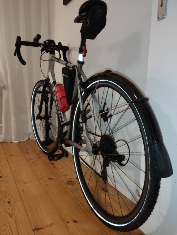

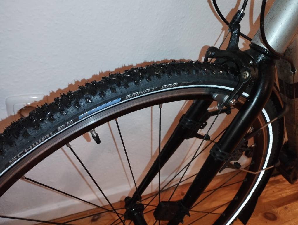

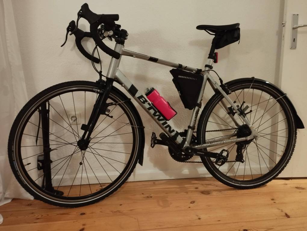

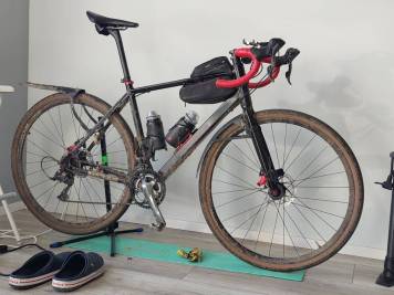

Greg29 Opublikowano 11 Grudnia 2023 Opublikowano 11 Grudnia 2023 (edytowane) Wczoraj późnym wieczorem T100 dostał nowe opony na zimę - Schwalbe Smart Sam 700x35c (po tym jak ostatnio wracając z pracy tańczyłem na ubitym śniegu na semislickach). Oprócz tego wreszcie założyłem błotniki coby do pracy z suchymi plecami i czterema literami przyjeżdżać Zdjęcia wpadną później... Edit. Obiecane zdjęcia: Wieczorem zrobiłem też jazdę próbną, niecałe 30 km - co prawda śniegu już nie ma ale mokro, brudne ścieżki rowerowe pełne piachu i liści, krótki odcinek szutrowy. Generalnie jestem bardzo miło zaskoczony oponami - trzymają jak trzeba, jakichś znacznych oporów też nie odczułem. Myślę, że był to dobry wybór na zimę Edytowane 11 Grudnia 2023 przez Greg29

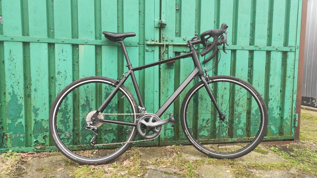

Lessssks Opublikowano 1 Marca 2024 Opublikowano 1 Marca 2024 Cześć Panowie po przerwie zimowej. Triban po modernizacjach, przemalowaniu na czarny mat, wymianie linek i pancerzy, porządnym prysznicu niemalże gotów do jazdy. Niemalże bo mam problem z przednią przerzutka Claris. Łańcuch wskakuje wyżej, napęd 2x8, jednak po powrocie klamkomanetki do pozycji początkowej, wraca też przerzutka do pierwotnej pozycji a za nią łańcuch. Zła regulacja, napięcie linki czyt mój amatorski błąd, czy to bardziej wina klamkomanetki? Sensah Reflex, cały poprzedni rok bez żadnego problemu. 1
FalconHeavy Opublikowano 1 Marca 2024 Opublikowano 1 Marca 2024 Nie bardzo rozumiem opisany problem. Nie zrzuca niżej?
Lessssks Opublikowano 1 Marca 2024 Opublikowano 1 Marca 2024 Przeciwnie, zrzuca niżej zamiast "utrzymać" na wyższej zębatce. Jak naciskam klamkomanetke przerzutka wędruje na wyższą zębatkę razem z łańcuchem, ale gdy puszcze klamkomanetke, przerzutka zamiast zostać na wyższej zębatce, wraca do pozycji pierwotnej, a z nią łańcuch.
Lessssks Opublikowano 2 Marca 2024 Opublikowano 2 Marca 2024 Podstawowa, świeżo nabyta wiedza i umiejętności, choć to dużo powiedziane, uleciały przez zimę. Źle napięcie linki. Problem rozwiązany. Triban gotowy. 1
