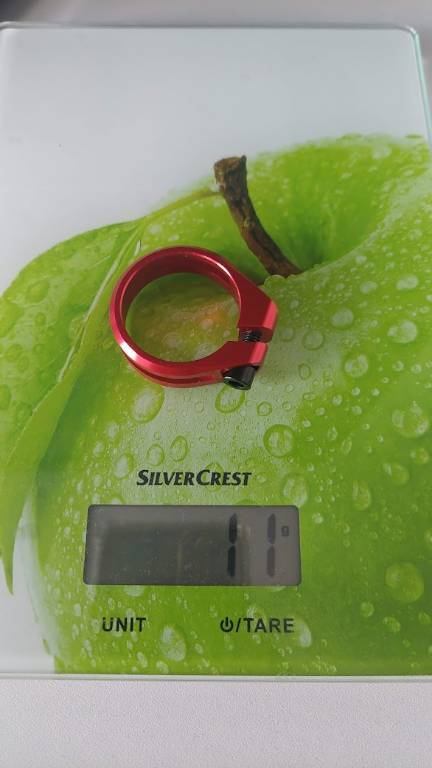

FalconHeavy Opublikowano 4 Lipca 2023 Opublikowano 4 Lipca 2023 Ostatni element starego tribana. Oryginał 24g.
Lessssks Opublikowano 4 Lipca 2023 Opublikowano 4 Lipca 2023 3 godziny temu, FalconHeavy napisał: Ostatni element starego tribana. Podrzuć kilka fotek jak wygląda, może się zainspiruje by znowu dołożyć xxx złotych do Tribana 😀

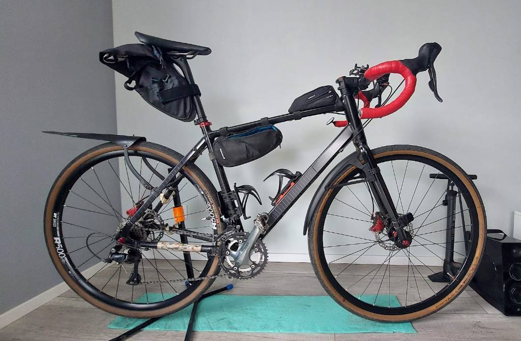

FalconHeavy Opublikowano 11 Sierpnia 2023 Opublikowano 11 Sierpnia 2023 Urlop się zbliża, błotniki jako tako zainstalowane
Greg29 Opublikowano 11 Sierpnia 2023 Opublikowano 11 Sierpnia 2023 Czyżby szykowała się dłuższa wyprawa?
FalconHeavy Opublikowano 11 Sierpnia 2023 Opublikowano 11 Sierpnia 2023 Takie tam hasanie po wyspie Wolin. Błotniki wersja lite, bo pogoda nie rozpieszcza.
Greg29 Opublikowano 12 Sierpnia 2023 Opublikowano 12 Sierpnia 2023 Pozdrowienia z wyspy Uznam. Od dzisiaj, a nawet od wczoraj już ładnie, błotniki nie potrzebne. W sumie to już w czwartek byłem na mtb bo nie padało, choć trochę jeszcze wiało 1

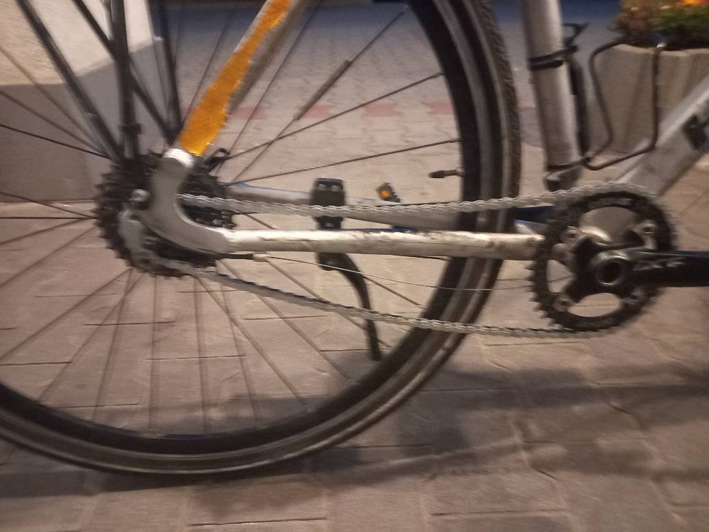

tygrysek Opublikowano 20 Września 2023 Opublikowano 20 Września 2023 Witajcie U mnie będzie cos czego chyba nikt na poprzednich 162 stronach nie zrobił, Moja zepsuta przerzutka tylna ktora jeździła na słowo honoru po zmianie przełozenia tak się pogieła, że uszkodziła ten hak w ramię do tego stopnia, że nie da rady naprawić gwintu i założyć nowej tylnej przerzutki Stąd jestem w trakcie wymiany napędu z tyłu na koło z wolnobiegiem 18 zebów, korba z przodu ma 34 zęby. Koło z kasetą wykorzystam w rowerze żony. Jestem świadomy że napęd 1x1 ma duże ograniczenia, ale po tylu latach jazdy wiem, ze nigdy nie brakowało mi cięzkich przełożeń, bo w wieku 38 lat z astmą jeżdzę sobie spokojnie 18-20 km/h i tak mogę przejechać nawet i 100 km. Ostatni raz na napędzie 1x1 jeździłem na rowerze Wigry 3 i teraz będę miał takie nowe Wigry, tylko z barankiem.
Greg29 Opublikowano 20 Września 2023 Opublikowano 20 Września 2023 Jakby co to powoli dojrzewam do sprzedaży mojego T100 - chcę kupić nowy rower a żona postawiła ultimatum, że muszę pozbyć się któregoś z tych co mam więc padnie na T100 bo nowy rower to będzie, nazwijmy to umownie: "wersja rozwojowa T100" czyli jakiś Road+ albo grawel na hamulcach hydraulicznych 1
tygrysek Opublikowano 25 Września 2023 Opublikowano 25 Września 2023 No dobra, a więc serwis decathlona poddał się w kwestii próby przerobienia mojego tribanka na single speeda. Generalnie jak chodziło o wymianę na koło z wolnobiegiem to rzekomo linia łańcucha była tak przekrzywiona, że tylne koło ocierałoby o ramę, a w przypadku pozostawienia kola z kasetą nie byli w stanie założyć na hak z tyłu napinacza łańcucha. Ostatecznie rower obecnie wygląda tak, na razie napęd pracuje znośnie (napiecie jest względnie dobre), ale domyślam sie że wraz z wydłużaniem się łańcucha napęd będzie przeskakiwał lub opory w przekazywaniu siły pedałowania będą rosnąć. Teraz pytanie brzmi czy dałoby radę zamontować napinacz łąńcucha mocowany np. na dolną rurę między kasetą a korbą, np. taki https://www.narowery.pl/pl/p/Napinaczlancucha-POINT-CH09-Downhill/10794 Jak myślicie? Ma to sens?
FalconHeavy Opublikowano 25 Września 2023 Opublikowano 25 Września 2023 Ja bym kombinował z jakimś uniwersalnym hakiem. Coś jak to https://allegro.pl/oferta/hak-przerzutki-tylnej-stalowy-adapter-czarny-sp550-12120507607 A, że stalowy to i można go trochę dogiąć w razie W.
tygrysek Opublikowano 25 Września 2023 Opublikowano 25 Września 2023 Godzinę temu, FalconHeavy napisał: Ja bym kombinował z jakimś uniwersalnym hakiem. Coś jak to https://allegro.pl/oferta/hak-przerzutki-tylnej-stalowy-adapter-czarny-sp550-12120507607 A, że stalowy to i można go trochę dogiąć w razie W. Ok, tylko do czego miałbym go zamontować?W sensie koło jest na kasetę, nie na wolnobieg,
FalconHeavy Opublikowano 25 Września 2023 Opublikowano 25 Września 2023 Co za różnica? Haka nie montuje się do koła czy kasety, czy wolnobieg. To tylko różnica w budowie koła. Ostatecznie dla przerzutki nie istotne jak to jest wykonane. Montaż do ramy po wycięciu starego haka. Nie twierdzę, że ten hak będzie idealny bo pewnie trzeba poszukać w necie.
TwardyBlaszak Opublikowano 25 Września 2023 Opublikowano 25 Września 2023 (edytowane) Może chodzi o napinacz łańcucha taki jak jeden z poniższych? https://rower.com.pl/napinacz-lancucha-xlc-cg-s02-mocowanie-na-przerzutce-404516 https://rower.com.pl/xlc-cg-s01-napinacz-lancucha-mocowanie-tylne-404515 Są różne napinacze do napędów jednobiegowych, z kołami zębatymi albo z rolkami. Edytowane 25 Września 2023 przez TwardyBlaszak
