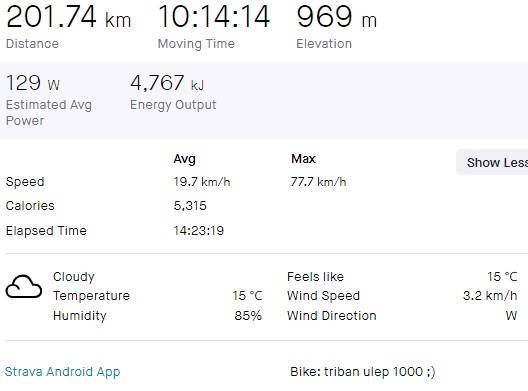

FalconHeavy Opublikowano 20 Czerwca 2023 Opublikowano 20 Czerwca 2023 To i ja się pochwalę moim ulepem w niedzielę 1
Smigi142 Opublikowano 20 Czerwca 2023 Opublikowano 20 Czerwca 2023 Max 77,7 kmph na tribanie? 😮 Jak przeżyłeś ten upadek? 😅 A tak na serio, szacun za dystans, spory kawał jak na jedno podejście, u mnie poki co 100 z groszami to maks co mogę wyciągnąć komfortowo...

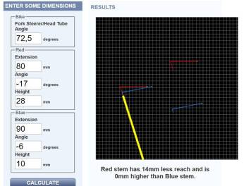

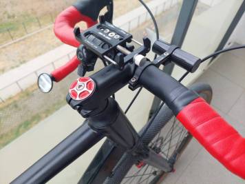

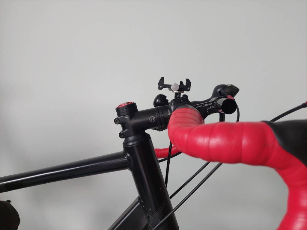

FalconHeavy Opublikowano 22 Czerwca 2023 Opublikowano 22 Czerwca 2023 Wleciał nowy mostek. -17 st. 80 mm. Cel: skrócić pozycję + schować podkładki i wypoziomować kokpit. 2
