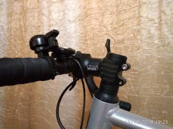

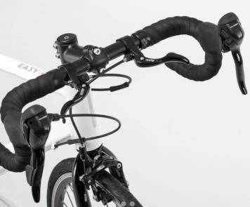

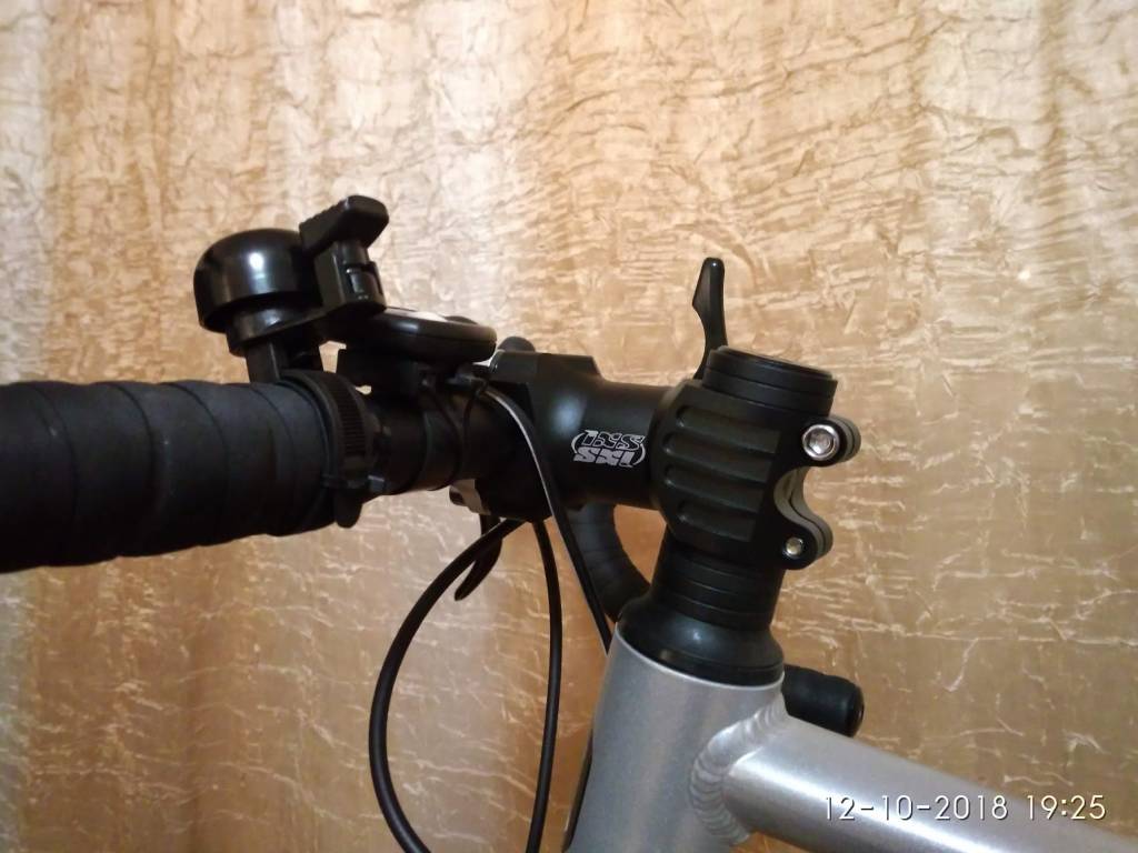

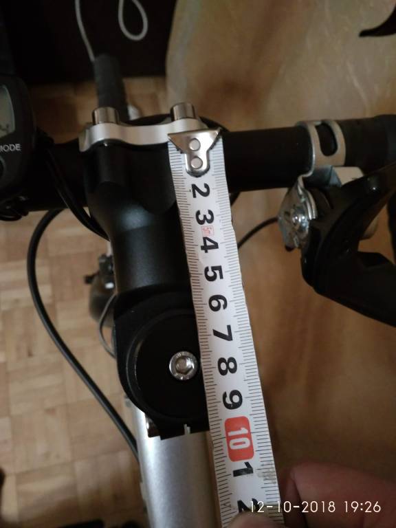

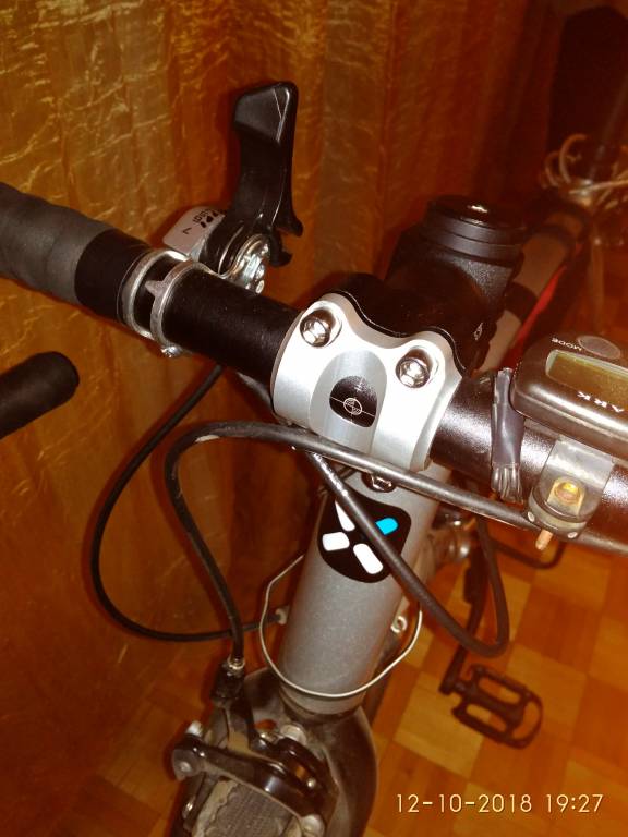

noren Opublikowano 31 Stycznia 2019 Autor Opublikowano 31 Stycznia 2019 Inspirując się nowym Tribanem Easy damskim zakupione klamki przełajowe - ma mi to pomóc w kontroli w mieście podczas dojazdów do pracy gdzie czasami trzeba awaryjnie hamować. Dodatkowo poddałem się pewnemu influencerowi z Youtube i jedzie też mostek na 4 śruby. Uwaga na kierownicę - nietypowa 25mm.
