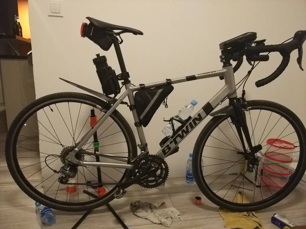

FalconHeavy Opublikowano 22 Lutego 2019 Opublikowano 22 Lutego 2019 (edytowane) Czasem sam siebie zaskakuje 😁 Uniwersalny szybko zdejmowany uchwyt na bidon. Do pod siodło, na kierownice lub gdziekolwiek Edytowane 22 Lutego 2019 przez FalconHeavy 1

FalconHeavy Opublikowano 24 Lutego 2019 Opublikowano 24 Lutego 2019 (edytowane) https://photos.app.goo.gl/6iq6U1NKzkwziYRQ6 https://photos.app.goo.gl/FByyaFy3JvIJuilI3 Fotostory może się Tobie przydać, jak ten czas leci Edytowane 24 Lutego 2019 przez FalconHeavy 1 1
spidelli Opublikowano 24 Lutego 2019 Opublikowano 24 Lutego 2019 @FalconHeavy Aż głupio, żebym nie zaczął grzebać Szacun, fajnie zaimprowizowałeś uchwyt rowerowy PS. Mój bardziej obwieszony saszetkami 1
