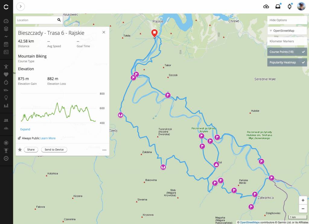

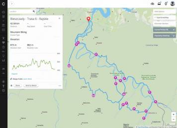

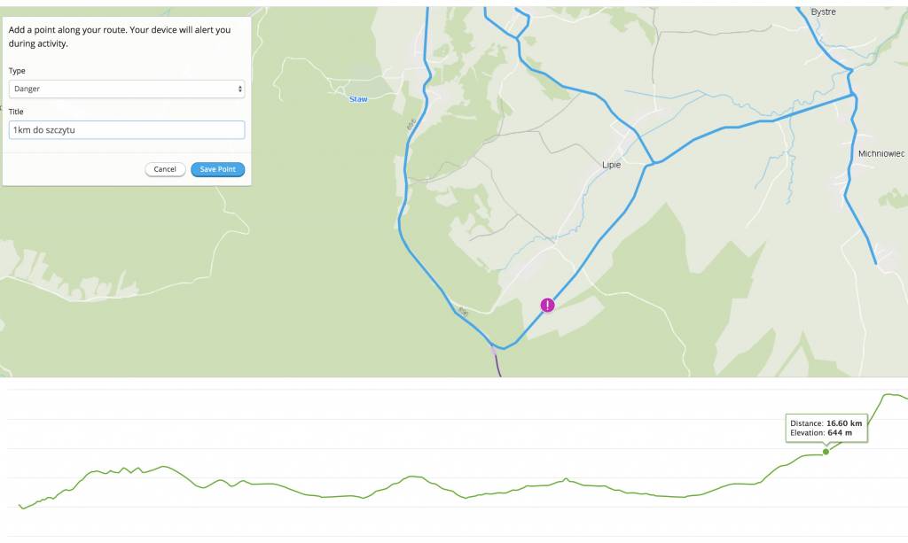

jhartman Opublikowano 26 Września 2018 Opublikowano 26 Września 2018 Cytat Ciekawy jestem czy taka funkcjonalność jest dostępna w licznikach konkurencji. W Garminie można dodać do trasy punkty, które - w trakcie nawigacji - wyświetlają się na ekranie razem z piknięciem. Bardzo mi się to przydało, jak układałem sobie trasę wycieczkową i miałem po drodze atrakcje, których nie chciałem przeoczyć a często były np. schowane gdzieś obok drogi. Pomysł z punktami przy podjeździe też jest ok Samo projektowanie i dodawanie trasy w garmin connect wygląda miej więcej tak - widać tracka i profil trasy: Po zaprojektowaniu cała trasa wygląda np. tak: Pozdrawiam, Jarek
psiel Opublikowano 26 Września 2018 Opublikowano 26 Września 2018 Dzięki @jhartman za wyczerpującą odpowiedź - ciekawie to wygląda. W sumie coś podobnego mam właśnie w ridewithgps. Może to faktycznie dobry pomysł żeby oznaczać charakterystyczne lub własne punkty na trasie i wtedy faktycznie jakby mi podczas podjazdu wyświetlała się informacja że do przełęczy, którą planując trasę bym oznaczył, zostało np. 9 km, to to by było to o co chodzi
Przemcio Opublikowano 26 Września 2018 Opublikowano 26 Września 2018 Najlepiej to załóż tam segment k ile jeszcze nie ma i zagwiazdkuj go wtedy jeśli używasz stravy premium podjazd będzie jako segment ze szczegółami. Co do segmentów to ostatnio przez jakiś czas nie wykupowałem premium a i tak działały segmenty live w liczniku :-)
psiel Opublikowano 27 Września 2018 Opublikowano 27 Września 2018 15 godzin temu, Przemcio napisał: Najlepiej to załóż tam segment k ile jeszcze nie ma i zagwiazdkuj go wtedy jeśli używasz stravy premium podjazd będzie jako segment ze szczegółami. Też fajny pomysł Akurat live segments testuje od zeszłego miesiąca. Wypróbuję i ten i ten z punktami na mapie.

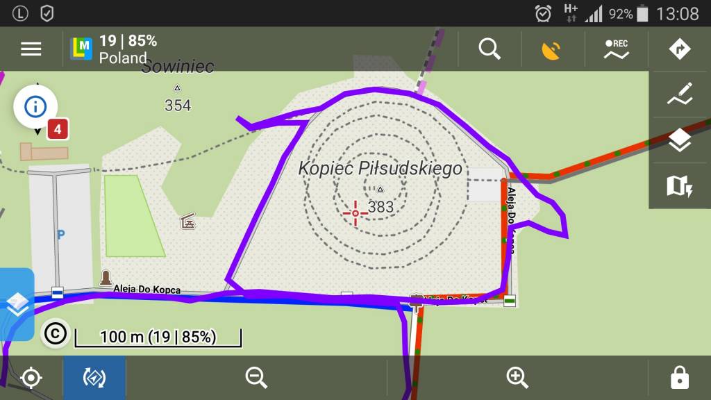

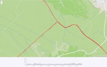

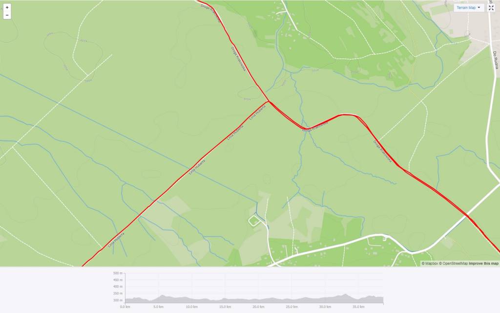

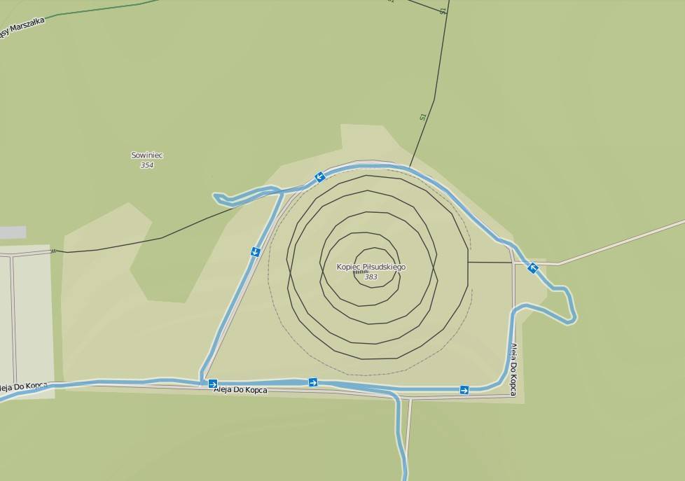

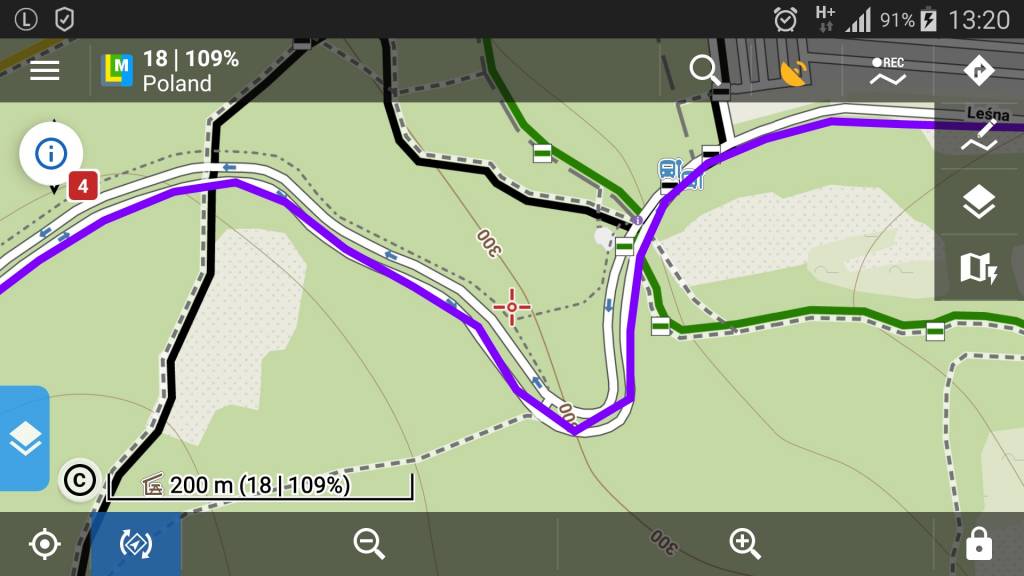

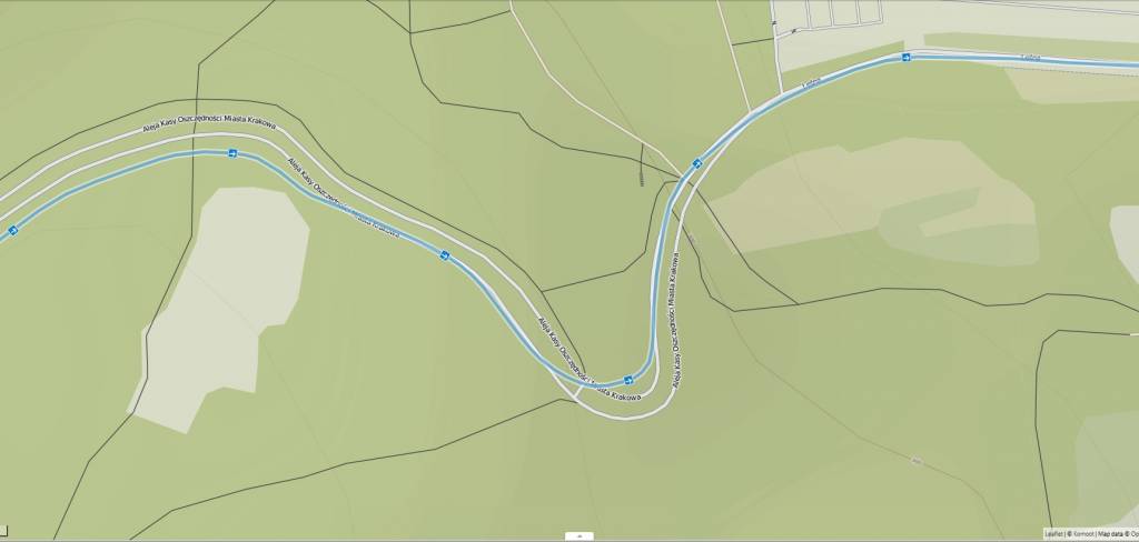

dfq Opublikowano 8 Października 2018 Opublikowano 8 Października 2018 (edytowane) Porównanie jakości GPS-a Wahoo Bolt (GPS+Glonass+Beidou) z bardzo dobrym GPS-em Galaxy S5 Plus ( również GPS+Glonass+Beidou). Wahoo na kierownicy, S5 był w tylnej kieszeni koszulki. Zalesione wzgórze na Kopcu Piłsudskiego : Wahoo Bolt Galaxy S5 Plus. Jest nieźle, ślady bardzo zbliżone. Lasek Wolski - zjazd z Zoo z prędkością ok 40km/h , klasyczny gęsto zalesiony dołek osłonięty wysokim wzgórzem od południowej strony : Tu Wahoo nieco "zaokrąglił" trasę (pomiar co 1sekunda), s5 na łukach "ścinał" - ustawiona rejestracja co 5 sekund. Edytowane 8 Października 2018 przez dfq

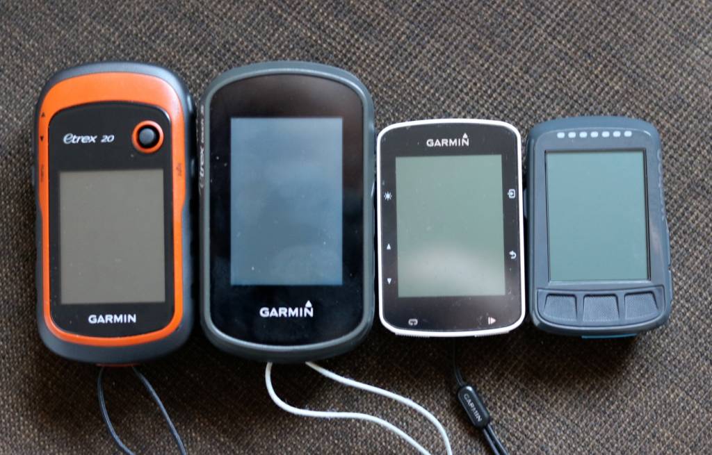

vuki Opublikowano 29 Listopada 2018 Opublikowano 29 Listopada 2018 (edytowane) W czasie ładowania w domu wyłączonego Element Bolta nie pokazuje stanu ładowania. W ustawieniach nie widzę aby coś aktywować. Tak jest czy źle szukam? Odnośnie DawidK to zobacz foto: kolejno Etrex 20, Etrex touch 35t, Edge 520 i Wahoo Bold, który ma najmniejszy ekran. Turystycznie to 35t jest fajny bo zasilanie na baterii a aktywność zrzucisz przez BT. Jedynie trasę trzeba wgrać po kablu. Edytowane 29 Listopada 2018 przez vuki
