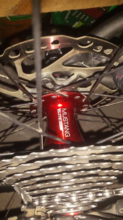

aarroo76 Opublikowano 29 Lipca 2018 Opublikowano 29 Lipca 2018 w tej chwili nie podam ponieważ pełnie służbę 24h. kola i piasty sa z takie jak w tym rowerze http://archive.trekbikes.com/pl/pl/2015/Trek/superfly_9_7#/pl/pl/2015/Trek/superfly_9_7/details
Heboket Opublikowano 29 Lipca 2018 Opublikowano 29 Lipca 2018 Jak wrócisz do domu to zrób zdjęcie, na stornie nie ma dokładnych informacji na temat piasty
aarroo76 Opublikowano 29 Lipca 2018 Opublikowano 29 Lipca 2018 (edytowane) poproszę małżonkę może się na coś przyda p nie ma żadnych oznaczeń jedynie logo Edytowane 29 Lipca 2018 przez aarroo76
