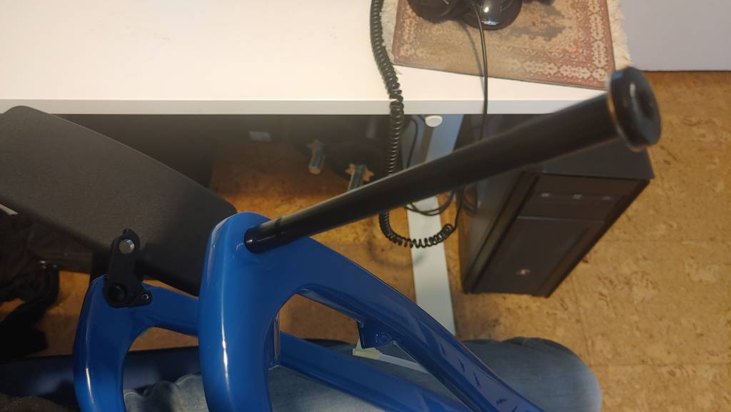

kkoyot Opublikowano 10 Stycznia 2022 Opublikowano 10 Stycznia 2022 Revolut wystarczy, można robić przelewy międzynarodowe z niewielką opłatą i po średnim kursie waluty. Natomiast chciałbym wbić ze swoim pytaniem, żeby nie zakładać nowego tematu: otrzymałem dzisiaj ramę od Carbonda, FM936. Niestety, okazało się, że jeden z dropoutów jest za mały na ośkę. Otwór okazuje się 0,2mm zbyt mały. Pytanie, czy nie osłabi to w żaden sposób ramy, jeśli najzwyczajniej w świecie wezmę pilnik/papier ścierny i zeszlifuję nadmiarowy materiał?
vdcmike Opublikowano 11 Stycznia 2022 Opublikowano 11 Stycznia 2022 Przecież to ewidentna niedoróbka. Nie na nawet obrobionego gniazda na łeb śruby. Swoją drogą w markowych ramach często wykonanego z alu.
kkoyot Opublikowano 11 Stycznia 2022 Opublikowano 11 Stycznia 2022 A jak to gniazdo powinno być obrobione? Bo coś mi się wydaje, że znowu Pan gadasz byle gadać
