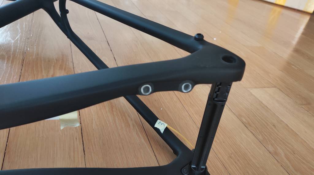

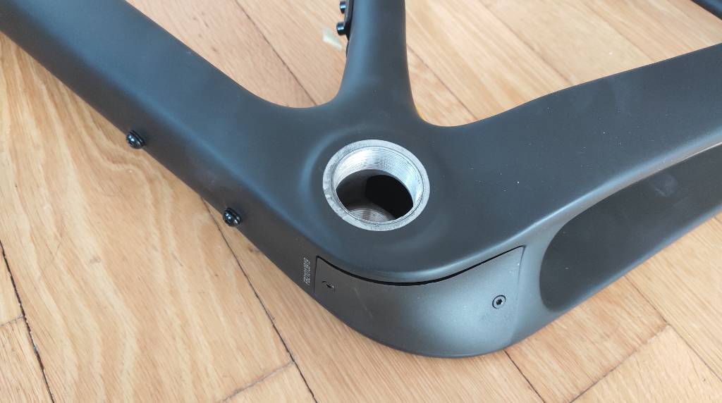

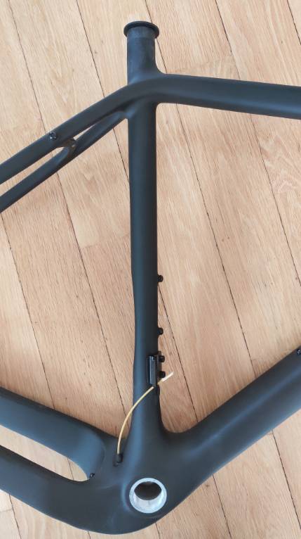

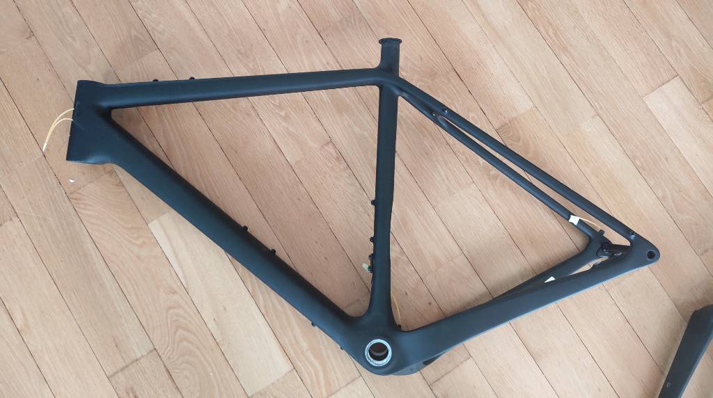

bombka Opublikowano 20 Grudnia 2020 Autor Opublikowano 20 Grudnia 2020 29 minut temu, vdcmike napisał: Jaka jest średnica i sztywność tych rurek? Zwykle w chińszczyźnie są takie dosyć delikatne i łamliwe piloty do przeciągnięcia za nie pancerzy ale jeśli to elastyczne, mocne rurki o średnicy max 2mm to można puścić w ich wnętrzu samą linkę (oczywiście wtedy ta rurka ma ciągłość przez całą ramę od otworu do otworu). U mnie nie ma żadnych rurek pilotujących, przelotki w ramie mają średnicę pozwalającą pancerzowi na przejście wgłąb ramy, w mufie suportu w miejscu wyjścia linki do przedniej przerzutki jest gniazdo ( jak na zdjęciu powyżej ) w które wchodzi pancerz, w tylnym trójkącie otwór jest na tyle duży że pancerz wpada do środka. Wszystko więc wskazuje na to, że pancerze idą na całej długości, wewnątrz ramy też.
hi_im_krzysiu Opublikowano 20 Grudnia 2020 Opublikowano 20 Grudnia 2020 w mojej chińskiej ramie przelotka tylko dla tylnego hamulca pozwalała żeby pancerz przeszedł, a reszta kabli opierała się w przelotce, więc to może być jakiś trop może spytaj Chińczyka? z nimi jest zazwyczaj dobry kontakt
bombka Opublikowano 21 Grudnia 2020 Autor Opublikowano 21 Grudnia 2020 Już napisałem do Chińczyka, ale jestem już niemal pewien że idą po całości.
vdcmike Opublikowano 21 Grudnia 2020 Opublikowano 21 Grudnia 2020 Osobiście wolę pancerze przez całą długość. Mam nawet dwa rowery gdzie rozwiercałem otwory w ramie żeby przeszedł pancerz.
bombka Opublikowano 21 Grudnia 2020 Autor Opublikowano 21 Grudnia 2020 2 godziny temu, vdcmike napisał: Osobiście wolę pancerze przez całą długość. Mam nawet dwa rowery gdzie rozwiercałem otwory w ramie żeby przeszedł pancerz. Tyle że przy montażu bardziej upierdliwe. Nie odczułeś większych oporów w pracy manetek ?
vdcmike Opublikowano 21 Grudnia 2020 Opublikowano 21 Grudnia 2020 Wszystko zależy od kilku czynników m.in. czy pancerz nie ma małego promienia gięcia. Dodatkowo stosuję u siebie tylko i wyłącznie linki optislick i pancerze sp-41 i ten set IMHO nie ma sobie równych jeśli chodzi o długotrwałą kulturę pracy i tarcie. 1

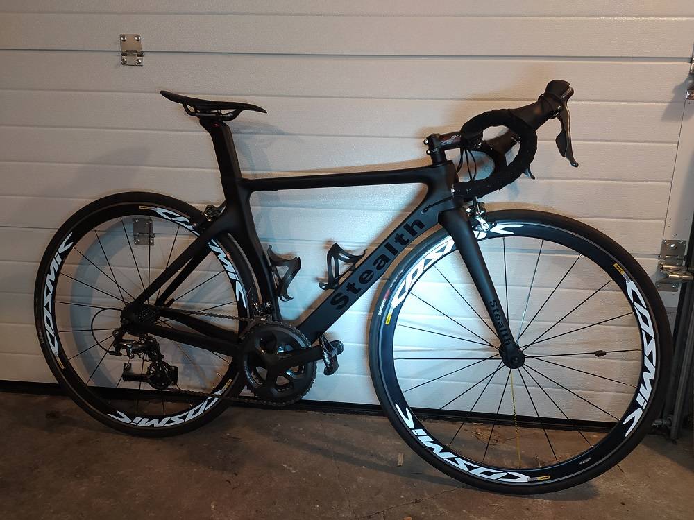

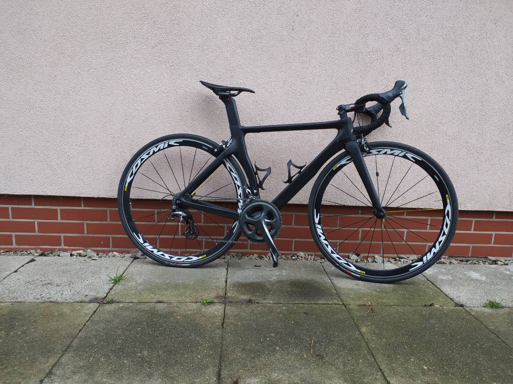

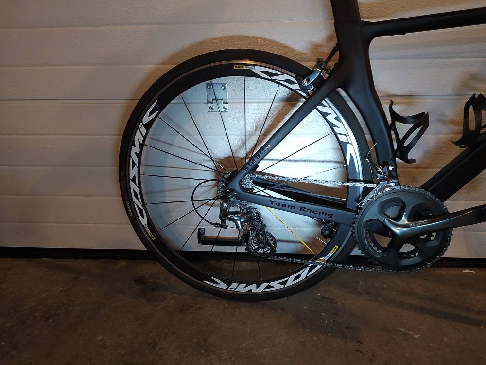

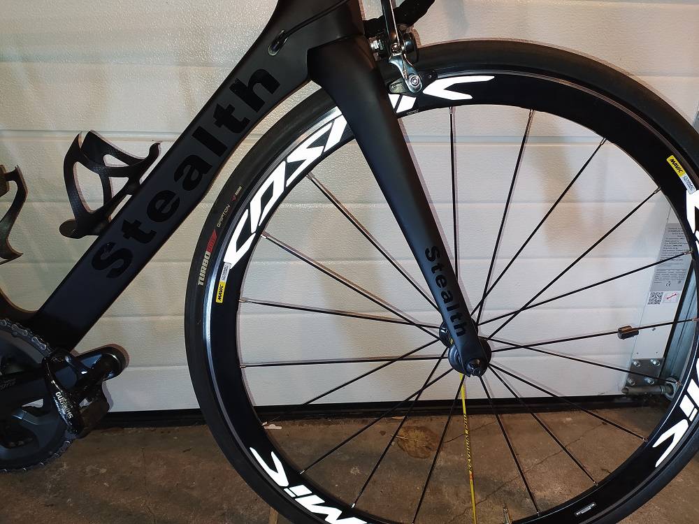

bombka Opublikowano 25 Grudnia 2020 Autor Opublikowano 25 Grudnia 2020 Wyszło tak, jeszcze tylko napisy i będzie gotowy, aby do wiosny 🙂 4
Accent_Szaj Opublikowano 25 Grudnia 2020 Opublikowano 25 Grudnia 2020 4 godziny temu, bombka napisał: Wyszło tak, Piknie wyszło . Jak będą naklejki, to taka wisienka na torcie Hehe, taki rower, nawet jak stoi, to jest szybki 1
bombka Opublikowano 25 Grudnia 2020 Autor Opublikowano 25 Grudnia 2020 27 minut temu, Accent_Szaj napisał: Jak będą naklejki Już do mnie jadą 😉 28 minut temu, Accent_Szaj napisał: Hehe, taki rower, nawet jak stoi, to jest szybki Mam nadzieję że jest szybki, bo forma na razie leży i kwiczy 😄 1

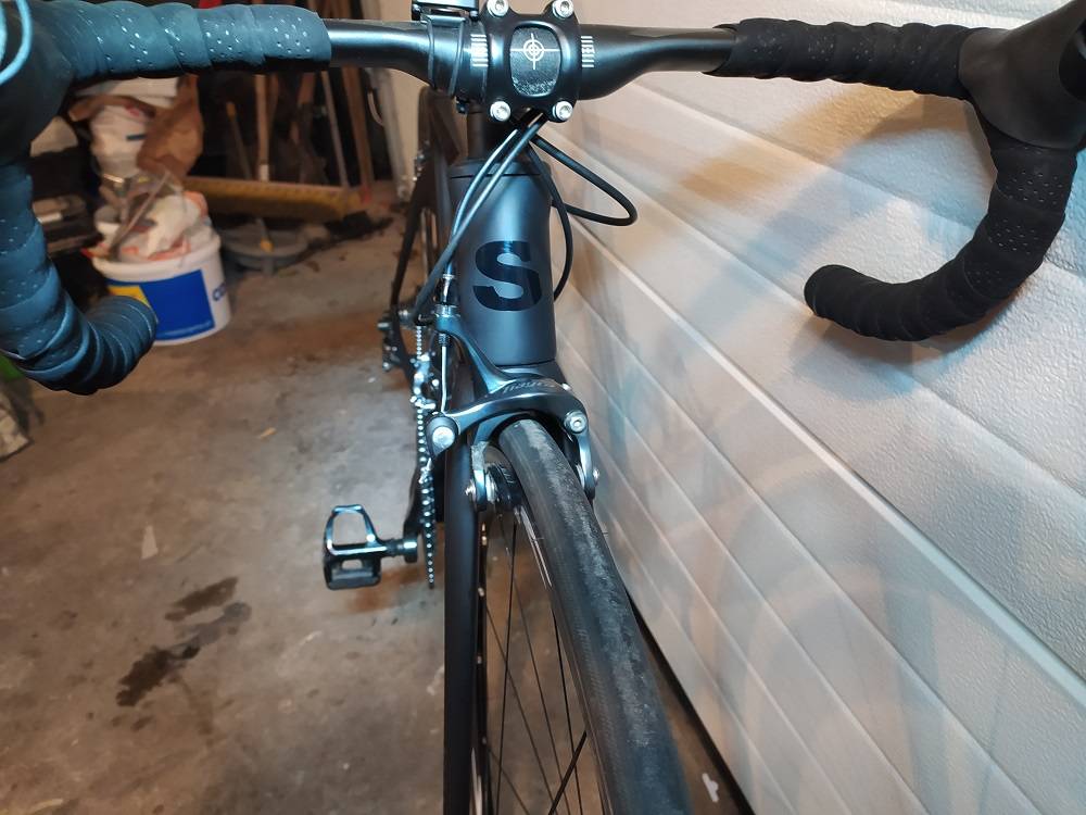

bombka Opublikowano 7 Marca 2021 Autor Opublikowano 7 Marca 2021 A więc tak, rower po pierwszych jazdach, wrażenia super, sztywny jak diabli 😉 Nic nie strzela, nic nie trzeszczy, przy mocnym depnięciu w poprzedniej specyfikacji bywało że koła potrafiły ocierać o klocki, tu nie ma o tym mowy. Nie oszczędzam go też na nierównościach, nawet wtedy rower nie wydaje nie przyjemnych dźwięków. Na koniec ciekawostka, w poprzedniej specyfikacji nie dało się jechać bez trzymanki, rower od razu uciekał na boki, teraz jedzie jak po sznurku, coś nieźle było skopane w tamtej ramie 🙂

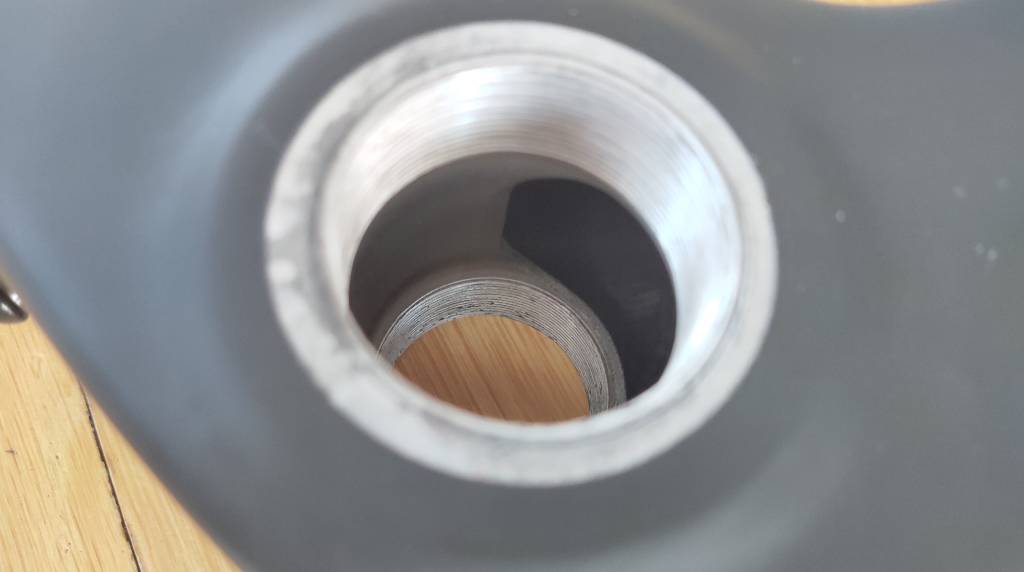

bombka Opublikowano 8 Marca 2021 Autor Opublikowano 8 Marca 2021 8 godzin temu, KonradTrek800 napisał: Piękna maszyna. Dzięki, mi też się podoba 8 godzin temu, KonradTrek800 napisał: Mam nadzieję, że też będę zadowolony. Mają dobre opinie, także nie powinno być problemu. 8 godzin temu, KonradTrek800 napisał: Ile czekałeś na dostawę? 45 dni, zamawiałem z przesyłką bezcłową, więc wszystko trwało nieco dłużej. 8 godzin temu, KonradTrek800 napisał: W Twojej szosie łożyska są wkręcane czy były wciskane? Suport typu press fit, ale kupiłem Tokena skręcanego, wszystko zadziałało bez problemu.

bombka Opublikowano 8 Marca 2021 Autor Opublikowano 8 Marca 2021 (edytowane) 7 godzin temu, KonradTrek800 napisał: Tak podpytuję, bo pewnie za rok złożę także szosę na chińskim karbonie Ja z kolei za rok planuje złożyć MTB na ich ramie, ale co z tego wyjdzie to zobaczymy. 7 godzin temu, KonradTrek800 napisał: Twój to typowy ściągacz dla zaawansowanego amatora Ale jest naprawdę wygodny. Co do oklejenia to nie pokazałem tutaj jeszcze jak wygląda więc prezentuje poniżej Edytowane 8 Marca 2021 przez bombka
