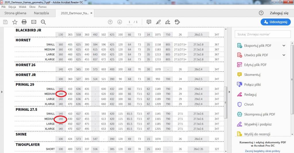

Accent_Szaj Opublikowano 17 Marca 2020 Opublikowano 17 Marca 2020 Skąd @w0jta5 masz takie informacje,że skok jest do 160?Jak w katalogu piszą że 140.Podeślij linka do źródła. 5 godzin temu, w0jta5 napisał: Ale najważniejsze, że suport będzie niżej Kolejna rzecz to kąt ST w 27,5" jak i w 29" jest identyczny i wynosi 73,5st.,a to znaczy,że jak @Wojtek O. wybierzesz 27,5 to wysokość supportu od podłoża będzie taka sama jakby zamontował koła 27,5" w ramie 29". Ale..... Dodatkowo,mając mniejsze koła do ramy 29", możesz zastosować amora o większym skoku.Czyli nie 140,a 160,wówczas wymiar od osi do korony będzie ci się zgadzał,czyli zachowasz geometrie ,a zyskasz większy skok.Same plusy

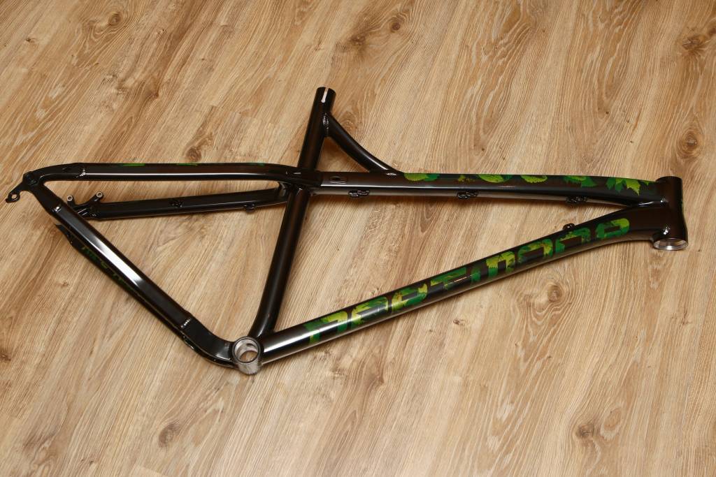

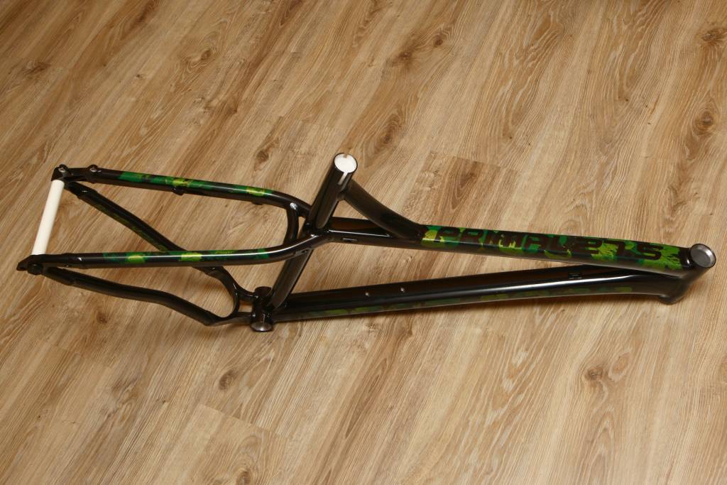

Wojtek O. Opublikowano 17 Marca 2020 Autor Opublikowano 17 Marca 2020 Accencie. Standardowy amor to 140mm. Ale w danych katalogowych masz juz zakres 130-160mm. Hornet ma np. 140-160mm Przyjzyj sie zdjeciom obu ram dokladnie inaczej idzie tylny widelec.
Accent_Szaj Opublikowano 17 Marca 2020 Opublikowano 17 Marca 2020 Podeślij linka Wojtku,bo ja w katalogu 2020 mam 140,a nie przedział
w0jta5 Opublikowano 17 Marca 2020 Opublikowano 17 Marca 2020 Skąd [mention=2034]w0jta5[/mention] masz takie informacje,że skok jest do 160?Jak w katalogu piszą że 140.Podeślij linka do źródła. Kolejna rzecz to kąt ST w 27,5" jak i w 29" jest identyczny i wynosi 73,5st.,a to znaczy,że jak [mention=10983]Wojtek O.[/mention] wybierzesz 27,5 to wysokość supportu od podłoża będzie taka sama jakby zamontował koła 27,5" w ramie 29". Ale..... Dodatkowo,mając mniejsze koła do ramy 29", możesz zastosować amora o większym skoku.Czyli nie 140,a 160,wówczas wymiar od osi do korony będzie ci się zgadzał,czyli zachowasz geometrie ,a zyskasz większy skok.Same plusy Strona dystrybutora, chyba 2 lub trzecie zdanie w opisie produktu. Co ma kąt podsiodlowki do wysokości suportu?Czy stack dla ramy 29 i 27,5 są takie same? Czemu obniżenie suportu względem osi kół jest różne? Podeślij linka Wojtku,bo ja w katalogu 2020 mam 140,a nie przedział Ta sama tabela, ale przeczytaj do końca (przesuń w prawo) - > fork travel.
Accent_Szaj Opublikowano 17 Marca 2020 Opublikowano 17 Marca 2020 Podeślij linka,a nie mów,że ze strony dystrybutora,ja wkleiłem screen z katalogu 2020 3 minuty temu, w0jta5 napisał: Co ma kąt podsiodlowki do wysokości suportu? Czysta trygonometria 7 minut temu, w0jta5 napisał: Czy stack dla ramy 29 i 27,5 są takie same? Co to ma wspólnego z wysokością supportu 8 minut temu, w0jta5 napisał: Czemu obniżenie suportu względem osi kół jest różne? Ile wynosi? Nawet odpowiesz na wszystkie te pytania,to nijak ma się to do obliczeń, jak Wojtek rąbnie amora 160,którego mu polecasz,bo wszystkie kąty się zmienią,a support się podniesie Podsumowując : Owszem,możesz wsadzić inny amor,ale musisz sobie policzyć co Ci się nie będzie zgadzało w obliczeniach z tabelki i zastanowić się czy będzie to na plus czy na minus w stosunku do tego gdzie będziesz jeździł. Tak nawiasem mówiąc,to chyba o 180st. zmieniła się koncepcja roweru,bo to co budujesz to czyściutka Trail'ówka W dniu 12.02.2020 o 22:57, Wojtek O. napisał: Ogólnie to chodzi o to ma to być dość mocno uniwersalny sprzęt. Jednakże mam też ochotę skożystać sporadycznie z niego na prostszych trasach zjazdowych, Żadnych lotów czy większych dropów. Jednocześnie będe nim śmigał po asfaltach i ścieżkach rowerowych. Na pewno też podjazdy w lasach. Więc sprzęt musi byc mocno uniwersalny.
w0jta5 Opublikowano 17 Marca 2020 Opublikowano 17 Marca 2020 Podeślij linka,a nie mów,że ze strony dystrybutora,ja wkleiłem screen z katalogu 2020 Ile wynosi? Nawet odpowiesz na wszystkie te pytania,to nijak ma się to do obliczeń, jak Wojtek rąbnie amora 160,którego mu polecasz,bo wszystkie kąty się zmienią,a support się podniesieWięc zostań na tej samej stronie i przesuń tabele w prawo, tam znajdziesz fork travel.Przy wartości która wskazujesz masz gwiazdkę, na dole strony masz rozwinięcie. Producent do obliczeń musi założyć jakiś tam skok widelca bo wpływa to na inne parametry ramy. To nie jest sztywno określony skok widelca do tej ramy. Nie wiem o co bijesz pianę, a na pewno nie zamierzam robić screenów bo nie chce Ci się przesunąć tabeli w prawo.Postawie rurę podsiodlowa pionowo i nie zmieni to wysokości suportu.Stack do suportu ma wiele, bo od niego mierzymy tą wartość. I ona również wskazuję, że ramy się różnią kilkoma kwestiami. Odpowiadasz wymijająco. Twierdzisz, że sugeruje koledze ze ma kupić 160 mm widelec, co nie jest prawda. Nie chcę Ci się przesunąć tabeli w prawo, każesz sobie linki umieszczać. Średnio mi się chce prowadzić dyskusje w ten sposób. Najprościej to narysuj sobie w zeszycie rower z kołami o wielkości 3cm, narysuj sobie ziemię - linie styku z ziemą, a następnie na tym samym rysunku narysuj koła o średnicy 2 cm, narysują nowa linie ziemi i sprawdź czy suport jest niżej, wyżej czy może tak samo.Miłego wieczoru, ja wracam do książki.

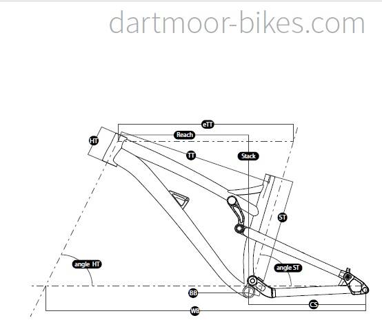

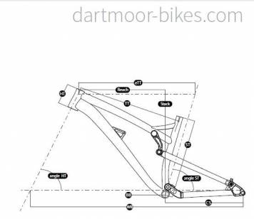

Accent_Szaj Opublikowano 18 Marca 2020 Opublikowano 18 Marca 2020 Dartmoor w swoim katalogu,beznadziejnie oznacza wymiary.Wygląda to na rysunku jak by kąt ST schodził do dolnej rurki trójkąta,a BB wygląda jak środek supportu. To wszystko zmienia Co do rozważań z amorem to ,myślałem,że wszystko urwałem pisząc: 1 godzinę temu, Accent_Szaj napisał: Nawet jeśli odpowiesz na wszystkie te pytania,to nijak ma się to do obliczeń, jak Wojtek rąbnie amora 160,którego mu polecasz,bo wszystkie kąty się zmienią,a support się podniesie Podsumowując : Owszem,możesz wsadzić inny amor,ale musisz sobie policzyć co Ci się nie będzie zgadzało w obliczeniach z tabelki i zastanowić się czy będzie to na plus czy na minus w stosunku do tego gdzie będziesz jeździł. Napiszę jeszcze raz. Wszystkie dane i wyliczenia są dla amora 140,Wszystkie kąty się zmienią.Producent też pisze to objaśniając dwie gwiazdki(**) 51 minut temu, PiotrekGT napisał: Co z tego, że wymiar od osi do korony będzie sie zgadzał skoro wysokość osi tylnego koła od podłoża sie nie bedzie zgadzała. Geometria sie zmieni. Właśnie idealnie geometria będzie się zgadzała,skoro dasz koło 27'5" z przodu i z tyłu Jak dla amora 29" skok 100mm FL jest równe 507mm,a dla amora 27,5 skok 120mm FL wynosi 506mm,to osie kół będą w tym samym miejscu,dając koła 27,5" z przodu i z tyłu geometria nie zmieni się

PiotrekGT Opublikowano 18 Marca 2020 Opublikowano 18 Marca 2020 6 godzin temu, Accent_Szaj napisał: Dartmoor w swoim katalogu,beznadziejnie oznacza wymiary.Wygląda to na rysunku jak by kąt ST schodził do dolnej rurki trójkąta,a BB wygląda jak środek supportu. Każdy producent zawsze podaje kąt podsiodłówki odniesiony do poziomu. Inaczej to nie ma sensu. Powtorze jeszcze raz, 29 ma niżej osadzony support i żaden amor tego nie uratuje. Nie warto szczedzic tych 300zl i miec skopany rower na zawsze
Accent_Szaj Opublikowano 18 Marca 2020 Opublikowano 18 Marca 2020 @PiotrekGT dzięki raz jeszcze za podesłanie tego artykułu,fakt powinienem od niego zacząć.Co prawda dałeś go w odniesieniu się do długości mostka,ale dziś mi się przypomniał. https://www.1enduro.pl/geometria-roweru-mtb-enduro/ Jestem po PK i mam taki nawyk,że zawsze patrze na rysunki załączone do danej instrukcji.Dzięki temu,że zaczęliśmy rozmawiać,zauważyłem co miałeś na myśli z BB i przyznaje Ci w 100% rację.Ba, mało tego,przy trial'ówce nawet odradzam zamiany kół w 29 na 27,5".

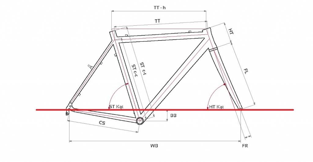

Accent_Szaj Opublikowano 18 Marca 2020 Opublikowano 18 Marca 2020 Si senior.Serio,serio ,bo wcześniej czytałem o mostkach(wtedy o nich była dyskusja) Ale ty mi się nie dziw.Kuknij jeszcze raz na rysunek z instrukcji Dartmoor'a ,równie dobrze mogliby nic nie dawać,chyba nawet lepiej by wyszło,bo nie wprowadzaliby ludzi w błąd Powinien wyglądać jak z instrukcji Accent'a
PiotrekGT Opublikowano 18 Marca 2020 Opublikowano 18 Marca 2020 W darcie przynajmniej podają reach Co do rysunku dla mnie też inzyniera oczywiste jest oznaczenie kąta ST. Zbaczamy z tematu niepotrzebnie

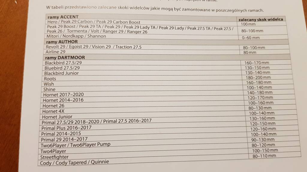

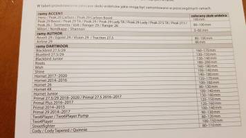

Wojtek O. Opublikowano 20 Marca 2020 Autor Opublikowano 20 Marca 2020 Tak jeszcze w temacie zakresu amortyzatorow w roznych ramach. Zdjecie z karty gwarancyjnej.
