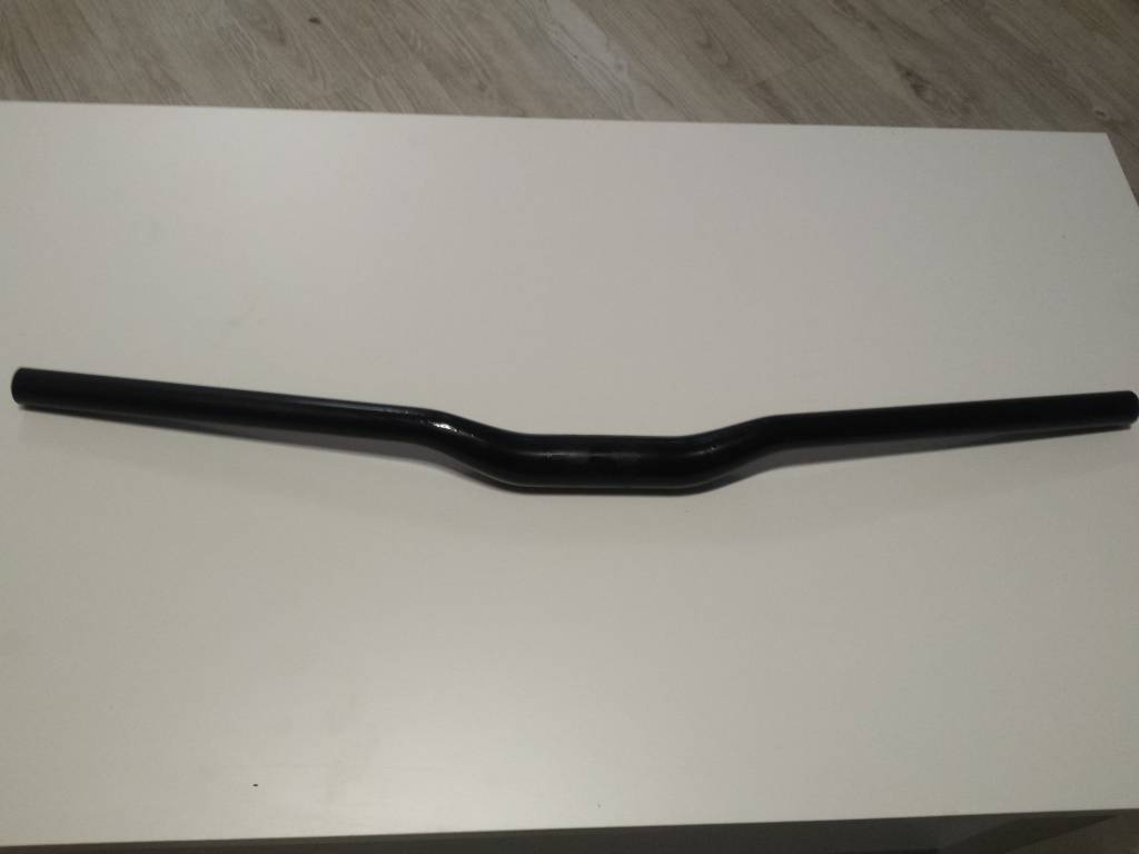

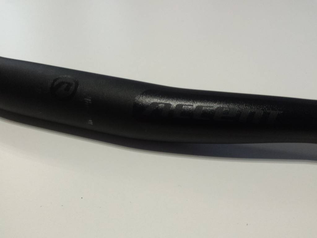

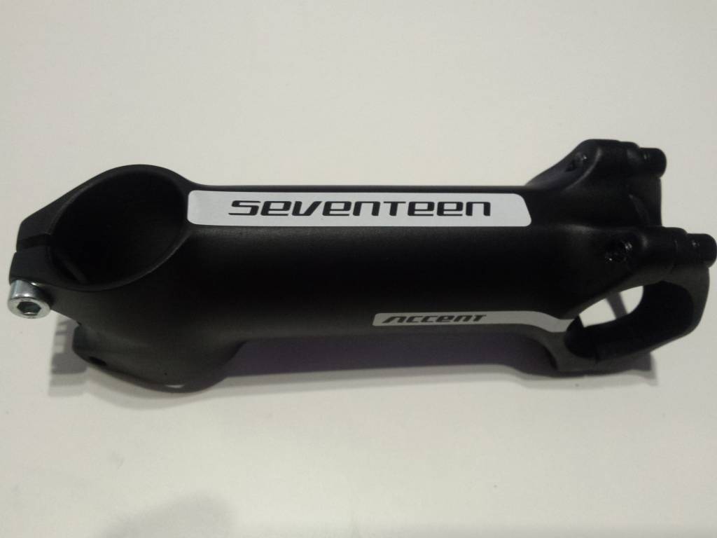

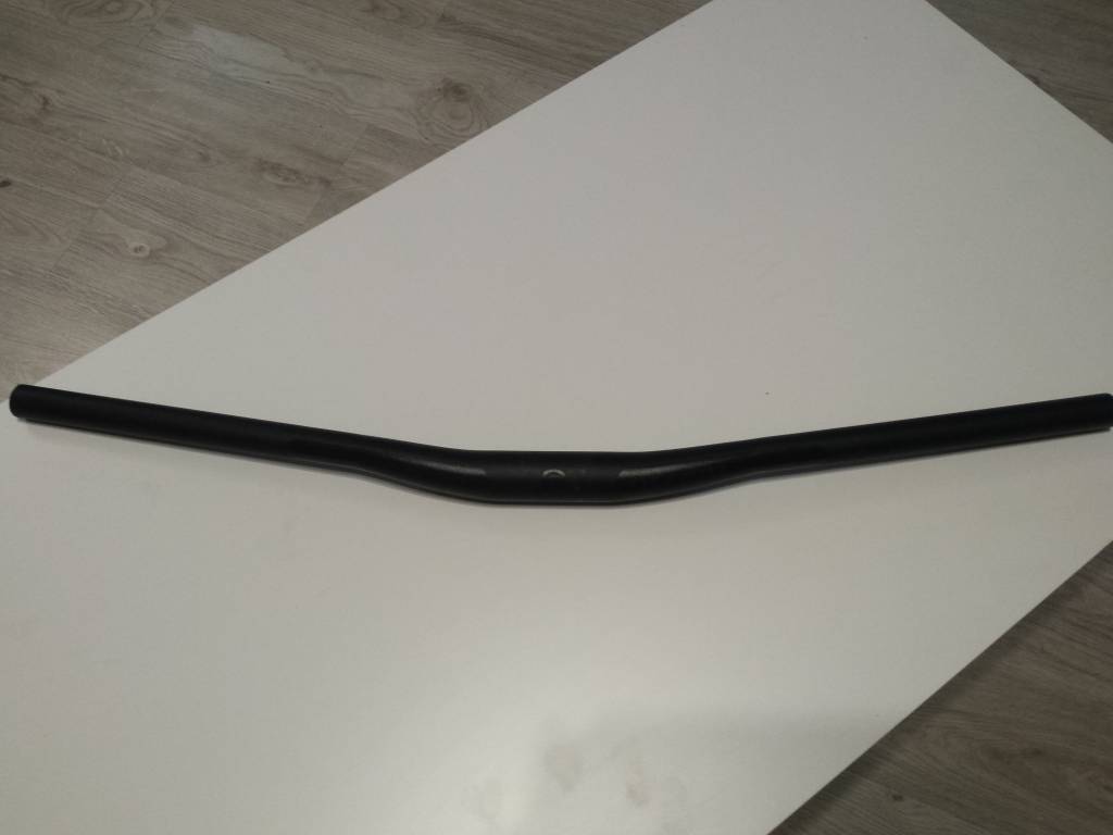

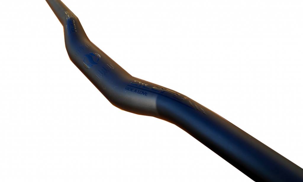

Accent_Szaj Opublikowano 15 Lutego 2020 Opublikowano 15 Lutego 2020 3 minuty temu, Wojtek O. napisał: Ceny będą szły juz w górę. I pewnie masa okazji przeszła. Źle myślisz .Właśnie części przechodnich będzie teraz dużo. Ja patrząc po sobie,to powymieniałem trochę gratów na wiosnę,a "używane"(wiesz jak używane ),czyli prawie nowe,będę sprzedawał. Będę miał: Kierownice(2szt.) Karbon i alu(accdnt) Mostki(2szt.) Ritchey 70 trial i Accent(17st) 110 Siodełko Pro Falcon Gel Korbę M8000 38/28(tu bije się z myślami,na razie jeszcze ją mam na bajku) I tarcze ale na CL Kiera Accenta I karbonowa:
