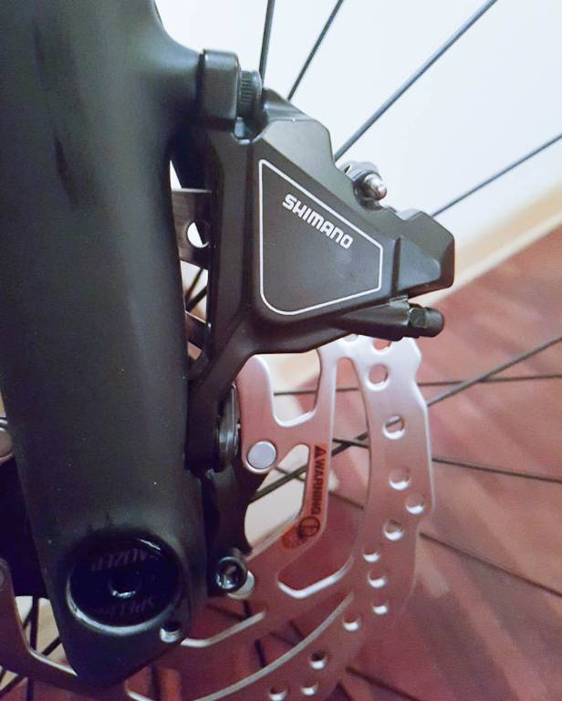

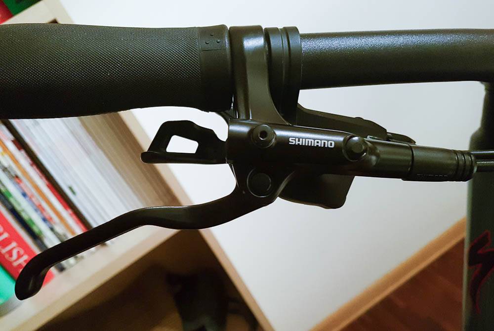

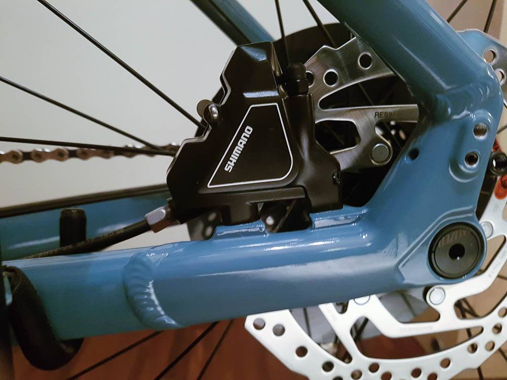

pire Opublikowano 28 Września 2020 Opublikowano 28 Września 2020 (edytowane) Witam, może ktoś mi podpowie, w nowym rowerze mam BR-MT200 z mocowaniem FLAT MOUNT i chcę to w całości wymienić na BR-M6100, link: https://allegro.pl/oferta/shimano-deore-br-m6100-hamulce-tarczowe-komplet-9550355699 obecne tarcze są 160 i taki rozmiar pozostanie, zaciski są mocowane do ramy bez żadnych adapterów i teraz pytania: 1. Czy do montażu nowych hamulców z linku potrzebuję jakieś adaptery (wielkość tarcz pozostanie 160mm), czy da się je zamontować czy muszę szukać hamulców Flat Mount ? 2. Przewód muszę puścić przez ramę, kupowane hamulce są zalane i odpowietrzone a jednocześnie rozpięte, czy w tym wypadku potrzebuję jakiegoś zestawu i płynu do odpowietrzania / napełnienia hamulca płynem ? To pierwsze hydrauliczne tarczówki i robię to 1 raz , więc proszę o wyrozumiałość I jeszcze jedno tak z ciekawości, czym różnią się, w czym ew. są lepsze hamulce Shimano SLX BR-M7100 ? : https://allegro.pl/oferta/hamulce-p-t-shimano-slx-br-m7100-okl-zyw-b-rad-8372332722 Edytowane 28 Września 2020 przez pire
Accent_Szaj Opublikowano 29 Września 2020 Opublikowano 29 Września 2020 18 godzin temu, pire napisał: mam BR-MT200 z mocowaniem FLAT MOUNT Zrób zdjęcie,bo pierwsze słyszę,że MT-200 ma takie mocowanie,napisz jeszcze jaki masz rower 18 godzin temu, pire napisał: pierwsze hydrauliczne tarczówki i robię to 1 raz Będziesz musiał odpowietrzyć, zawsze bezpieczniej. 18 godzin temu, pire napisał: czym różnią się, w czym ew. są lepsze hamulce Shimano SLX BR-M7100 ? Bonjo,ceramiczny tłoczek. Dla amatora nie istotne różnice Ps.zdajesz sobie sprawę,że klamki w M6100 mają inne mocowanie i będziesz miał problem z manetkami?
pire Opublikowano 29 Września 2020 Opublikowano 29 Września 2020 Rower sirrus x4.0 https://www.specialized.com/pl/pl/sirrus-x-4-0/p/171175?color=271472-171175&searchText=92420-5200 zaciski to BR-UR300 takie: https://bike.shimano.com/en-EU/product/component/altus-m370/BR-UR300.html SLX też jest obecnie w wersji Flat Mount: https://www.bikester.pl/shimano-slx-m7100m7110-disc-brake-rear-1276869.html i nie byłoby żadnego problemu, gdyby nie dostępność a raczej brak tej wesji na rynku i ew. zaporowa cena, zwykłe SLX są ponad 2x tańsze. Próbując to podsumować to: 1. Wymiana samych klamek, ale czy to znacząco poprawi hamowanie i modulację ? (przewody są identyczne więc jest to najprostsze). 2. Kompletne Deore 6100lub SLX 7100, ale czy to się da zamontować i będzie stabilne (na przód widziałem jakiś adapter, który nie budził zaufania) ale na tył nie mam pojęcia. 3. Próbować ożenić klamki Deore/SLX z gravelowymi zaciskami GRX , nie mam pojęcia czy to będzie grało. 4. I wersja ostateczna: dać sobie na wstrzymanie i poczekać na dostępność SLX w wersji Flat Mount (przypuszczam ze to nowe modele 2020 więc za jakiś czas pewnie będą w normalnych cenach).
Accent_Szaj Opublikowano 29 Września 2020 Opublikowano 29 Września 2020 W dniu 28.09.2020 o 23:14, pire napisał: BR-MT200 z mocowaniem FLAT MOUNT Zmyliłeś mnie z tym stwierdzeniem,ale już wszystko jasne 42 minuty temu, pire napisał: BR-UR300 Tu masz wątek odnośnie adapterów 44 minuty temu, pire napisał: Próbując to podsumować to: 1.Tak,bardzo poprawi to siłę hamowania,możesz ewentualnie dokupić jakieś lepsze klocki 2.Poczytaj wątek powyżej 3.Nie wiem czemu miało by to nie zagrać.Ja bym spróbował 4.Ta opcja mi się najmniej podoba 1

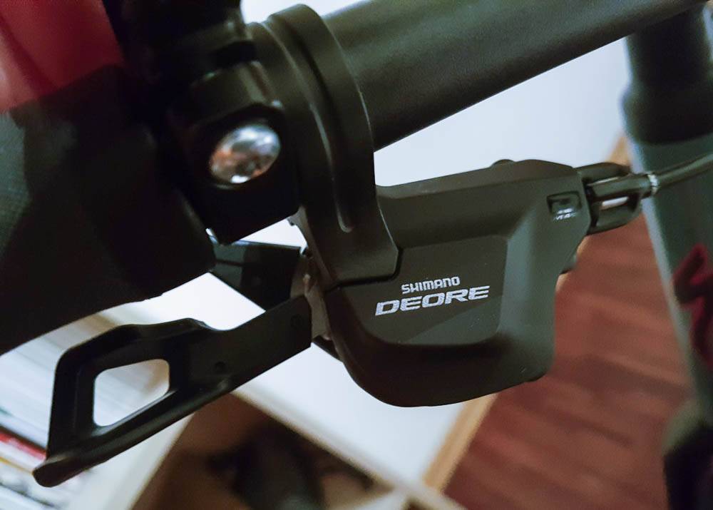

SzyH Opublikowano 20 Października 2021 Opublikowano 20 Października 2021 Panowie, a czy klamka M6100 podejdzie pod przewód SM-BH59 ? Specyfikacja mówi, że nie. W necie "mówią", że da radę i bądź tu mądry. Mam klamki BL-MT200 i mi nie pasują. Przód kiesko łapie, a do tego są długie.. Plan był na BL-MT-501, ale nie mogę znaleźć kompletu.
vdcmike Opublikowano 20 Października 2021 Opublikowano 20 Października 2021 Bez problemu. Nie podejdzie natomiast do manetki.
SzyH Opublikowano 20 Października 2021 Opublikowano 20 Października 2021 Manetki są z Deore (taki to składak z Gianta Talona) ale i tak są z obejmą. Mam nadzieję, że się wszystko zmieści.
vdcmike Opublikowano 20 Października 2021 Opublikowano 20 Października 2021 Jeśli deore sl-m4/5/6100 to się zmieszczą. Jeśli sl-m6000 lub starsze to nie.
vdcmike Opublikowano 20 Października 2021 Opublikowano 20 Października 2021 No to nie będą pasowały do klamek m6100. Musisz sobie kupić sl-m4100. Względnie poszukać starszych klamek hamulcowych np. bl-m7000 albo 8000.
SzyH Opublikowano 20 Października 2021 Opublikowano 20 Października 2021 (edytowane) Ooo kurcze... Faktycznie... Nie poszło mi czytanie... A tak zapytam.. Nie zmieszczą się ponieważ? Braknie zasięgu? Pooglądałem te klamki i faktycznie wygląda to kiepsko. M6100 mają obejmę jakby na środku, a proponowane przez Ciebie M8000 zaraz pod zawiasem. A czy do M8000 podejdzie przewód BH59? Edytowane 20 Października 2021 przez SzyH
vdcmike Opublikowano 20 Października 2021 Opublikowano 20 Października 2021 Podejdzie do każdej klamki Shimano. A manetka starej gen w ogóle się nie zmieści w to miejsce przeznaczone na manetkę w nowych klamkach.
SzyH Opublikowano 20 Października 2021 Opublikowano 20 Października 2021 Dzięki za pomoc. Manetek zmieniał nie będę, bo wyjdzie na to, że można było od razu do roweru dołożyć kilka 100wek. Poszukam w dobrej cenie M7000 lub M8000
