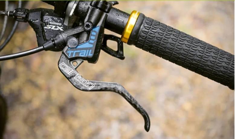

MK_13 Opublikowano 9 Lipca 2020 Opublikowano 9 Lipca 2020 O dzięki za tą propozycję MT4, rzeczywiście mają możliwość zmiany długości na 3 lub nawet 4-palcowe klamki. Fakt są droższe, ale mam już kolejną alternatywę i nie musiałabym zmieniać specjalnie na gorszy model hamulca tylnego dla samej klamki. Wczoraj jeszcze trochę szperałam w poszukiwaniu rozwiązań pod gripshifty i znalazłam też temat na zagranicznej stronce, gdzie ktoś użył wcześniej wspomnianych trekkingowych klamek i był zadowolony. Z tym, że były to hamulce XT, ale z Deore pewnie sprawa wygląda podobnie. Jeśli ktoś ciekawy to jest też kilka zdjęć porównawczych, najpierw ze starszym wyglądem gripshiftów, a niżej też z nowszym "dizajnem": https://forums.mtbr.com/brake-time/xt-trekking-levers%3Dbetter-w-gripshift-784805.html W razie czego mogę się już czuć w miarę bezpiecznie
Accent_Szaj Opublikowano 9 Lipca 2020 Opublikowano 9 Lipca 2020 19 minut temu, MK_13 napisał: na 3 lub nawet 4-palcowe Jednej rzeczy nie zauważyłaś. Dłuższa klamka jest bardziej odsuniętą od gripów. Dlatego wcale nie musisz być skazana na długie klamki
MK_13 Opublikowano 9 Lipca 2020 Opublikowano 9 Lipca 2020 (edytowane) Tak, tylko mam manetki gripshifty 11s od Srama, które zabierają sporo miejsca między hamulcem, a chwytem. Dlatego potrzebuję raczej dłuższych (dodatkowo przy niewielkich dłoniach) by swobodnie sięgać Edytowane 9 Lipca 2020 przez MK_13
Kruk Opublikowano 11 Lipca 2020 Opublikowano 11 Lipca 2020 MI się wydaje że Magura + klamki dłuższe to jedyne sensowne wyjście. Droższe ale sensowne. Pytanie budżetowe jest takie czy lepiej upić M6000 hamulce i manetki normalne Czy lepiej kupić heble Magury + klamki.
MK_13 Opublikowano 12 Lipca 2020 Opublikowano 12 Lipca 2020 2 dni temu już zamówiłam te Deorki z tarczami RT66, więc zobaczę jak to będzie po złożeniu całego roweru. Zmiana manetki trochę nie bardzo mi pasuje, także jak nie będzie mi dobrze hamować to chyba już prędzej wymienię tylny hamulec na inny (np. ten Magura) lub dosztukuję dłuższą klamkę do Deore. Ale to dopiero ocenię w praktyce, nie miałam jeszcze nigdy hydraulików, więc podejrzewam, że i tak będzie to dla mnie ogromna zmiana i trzeba będzie się przyzwyczaić.
