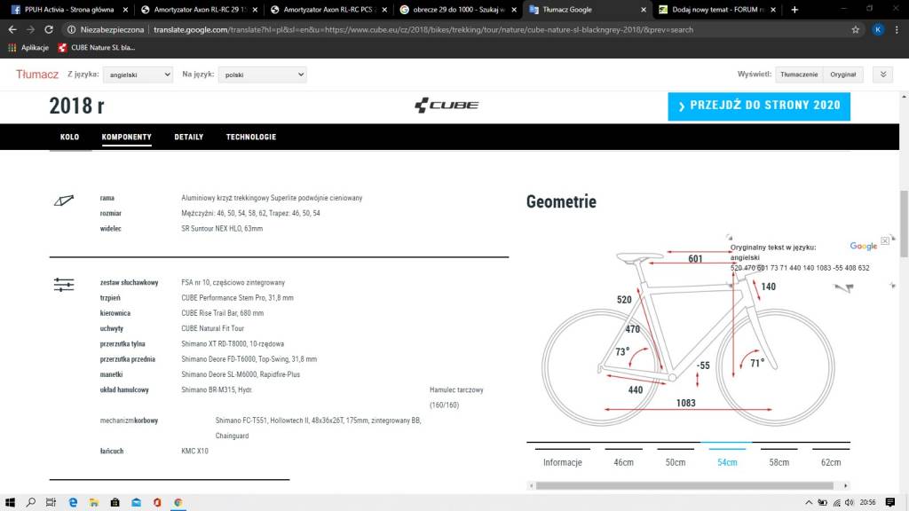

Bastian Opublikowano 28 Maja 2020 Opublikowano 28 Maja 2020 Witajcie. Jestem posiadaczem roweru Cube Nature SL 2018. Doszedłem do wniosku że chciałbym wymienić amortyzator z przodu na "coś porządnego" bo obecnie który jest zamontowany nie spełnia moich oczekiwań. Jest to najzwyklejszy amor SR Suntour NEX HLO, 63mm. Jeżdżę głównie w mieście- rower to mój środek transportu ale w weekendy robimy wypad z przyjaciółmi poza miasto na leśne ścieżki. Nie jeżdżę "zwyczajne" bardziej zaliczałbym styl jazdy do ostrej/agresywnej. Maksymalnie ile mógłbym przeznaczyć na amor to 1500 zł. Skok który chciałbym to 80 mm. Wiem że może zmienić się geometria ramy ale z tego co wyczytałem to maks 20 mm więcej niż jest fabrycznie można dać ale wolę się upewnić i dowiedzieć więcej od bardziej doświadczonych tutaj kolegów. Wiem że czeka mnie również wymiana obręczy pod sztywne osie bo amor chciałbym pod 15 mm. Szukałem czegoś z RS-a ale w tej cenie i pod koło 29 o tym skoku nic nie znalazłem. Pisałem również do Activia i polecono mi amortyzator https://activia.sgl.pl/cena/amortyzatory/axon/29-cali_amortyzator-axon-rl-rc-29-15qlc-czarny-mat-2020/860. Moją uwagę zwrócił też amor https://activia.sgl.pl/cena/amortyzatory/axon/29-cali_amortyzator-axon-rl-rc-pcs-29-boost-34-czarny-mat-taper-2020/1869 ale jest to wersja boost. Generalnie chciałbym aby cały amor był czarny(tak na marginesie- kwestia wizualna). Czy do 1500 zł jestem w stanie wsadzić amor godny uwagi?! Czy amortyzator który chciałbym zamontować w obecnej ramie będzie bezpieczny i nie zmieni to znacząco geometrii ramy? Wrzucam zdjęcie z rozmiarem ramy którą posiadam i szczegółowymi wymiarami. Bardzo proszę o pomoc i wyrozumiałość co do moich pytań- nie posiadam takiej wiedzy na ten temat Serdecznie pozdrawiam.

Bastian Opublikowano 29 Maja 2020 Opublikowano 29 Maja 2020 (edytowane) 12 godzin temu, PrzeLuka napisał: Nie bardzo rozumiem co masz na myśli piszą "agresywna jazda". To crossówka. Rower do szybkiej jazdy. Amor pod koło 29" czyli o jeden cal więcej niż obecny plus dodatkowo 20 mm skoku co daje ciut ponad 45 mm. O tyle uniesie się główka ramy zmieniając geometrie roweru. Rower najpewniej stałby się nerwowy i niestabilny (sprawdzałem to doświadczalnie). Jeśli chcesz węcej skoku musisz szukać amora 28". Nie widzę sensu pakowania w ten rower amora do MTB. Chodziło mi że jeżdżę szybko, pewnie i zwinnie. 🙂 ale obręcz 28 i 29 maja taka sama średnice-622. Aż tyle wyjdzie więcej!? Mimo wszystko chciałbym go zmienić. Dlatego nie chce tak drastycznej zmiany- myślałem ze 80 mm będzie Ok. To co proponujesz na koło 28 ?! Edytowane 29 Maja 2020 przez Bastian
Gość Opublikowano 29 Maja 2020 Opublikowano 29 Maja 2020 Koło kołem ale amor musi jeszcze zmieścić opone. Kup coś pod 28" na powietrznej sprężynie z wiekszym skokiem a szybkozamykacze zastąp RWSami. Tak bym to widział ale oczywiście to Twój rower i zrobisz jak zechcesz.
Bastian Opublikowano 29 Maja 2020 Opublikowano 29 Maja 2020 54 minuty temu, PrzeLuka napisał: Koło kołem ale amor musi jeszcze zmieścić opone. Kup coś pod 28" na powietrznej sprężynie z wiekszym skokiem a szybkozamykacze zastąp RWSami. Tak bym to widział ale oczywiście to Twój rower i zrobisz jak zechcesz. No właśnie „kup coś”- dlatego tutaj jestem i proszę o pomoc. Nie wiem w jaka firmę się kierować ani nie wiem jaki maksymalny skok mógłbym wsadzić aby wszystko grało jak należy. Może wyjaśnisz mi bądź ktokolwiek jak się oblicza konkretnie maksymalny skok amora do danej ramy i pod dane koła? Może doradzisz mi coś z takiego amora pod koło 28 wartego uwagi ?!🙂jestem otwarty na wszelkie propozycje✌️Pozdrawiam.
Gość Opublikowano 29 Maja 2020 Opublikowano 29 Maja 2020 Maksymalnego skoku się nie oblicza. To ustala producent w trakcie produkcji ramy. Ogólnie przyjmujie się, że margines manewru to +/- 20 mm chyba, że producent ramy jasno określił dopuszczalne wartości skoku. RS ma wybór właściwie żaden. Wejdz na stronę Activia i przejrzyj co ma w ofercie. Ma kilka ciekawych modeli na składzie, np.: https://activia.sgl.pl/cena/amortyzatory/mobie45/28-cali_amortyzator-suntour-mobie45-rl-r-28-15qlc-taper-czarny-mat-2018/1866 Niestety najciekawsze modele mają sterówki taperowane. Da się to obejść poprzez zastosowanie odpowiednich sterów ale te unoszą główke ramy o około 10 mm, więc w zasadzie efekt byłby podobny jak byś wsadził 29" z 80 mm skoku. NCX, NEX... przejrzyj oferte.
