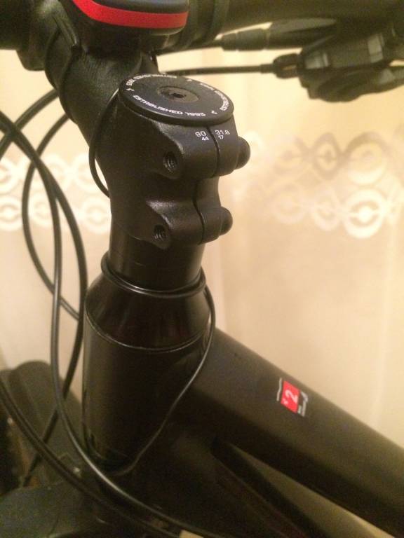

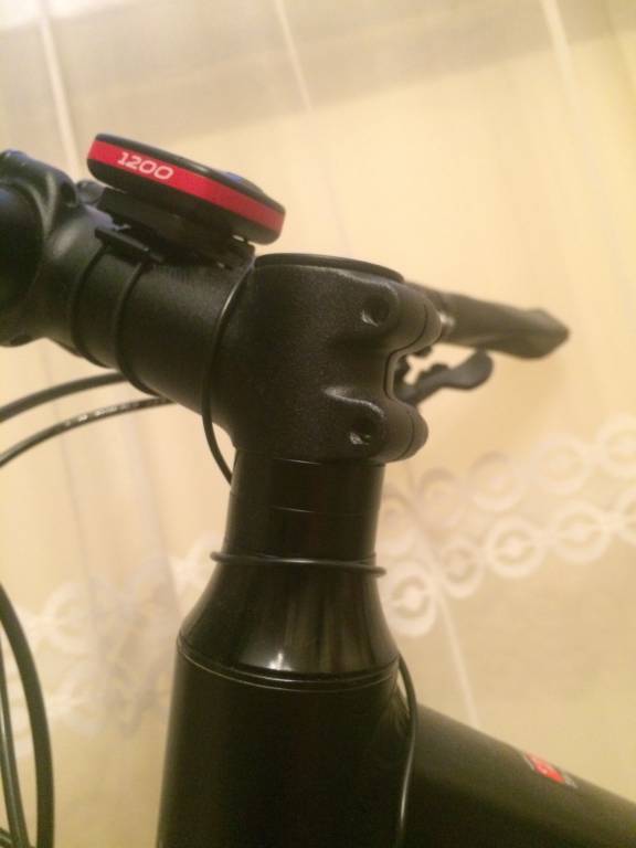

Bastian Opublikowano 23 Czerwca 2020 Opublikowano 23 Czerwca 2020 (edytowane) 21 godzin temu, vdcmike napisał: No to są dwa wyjścia. Zmiana sterów i mostka.albo gwintowanie rury. Zależy też jak wysoko masz obecnie kierownicę (czy się da ogarnąć po przejściu na stery ahead). W sumie to tak naprawdę nie wiem czy ma rurę gwintowana🤥🤔jak mogę to sprawdzić ??? Zrobilem dwie fotki co do mostka i sterów. Edytowane 23 Czerwca 2020 przez Bastian
Bastian Opublikowano 23 Czerwca 2020 Opublikowano 23 Czerwca 2020 Teraz, Kruk napisał: Masz normalny system ahead. Super. Wcześniej zasugerowałem się modelem aktualnego amora na Allegro i tam była rura gwintowana- wybaczcie za niedopatrzenie 🤓 czyli co tak naprawdę będzie mi potrzebne do wymiany ? Gwiazdka i amor wystarczy ??
Kruk Opublikowano 23 Czerwca 2020 Opublikowano 23 Czerwca 2020 Teoretycznie tak, ale trzeba bieżnie ze starego amora ściągnąć co czasami jest upierdliwe i potrzeba ściągacza. Oczywiście amor musi się zgadzać z główką ramy, jak chcesz amor tapered a masz 1 1/8 cala główkę ramy to się nie da albo trzeba dokupić dolną bieżnie specjalną.
Bastian Opublikowano 23 Czerwca 2020 Opublikowano 23 Czerwca 2020 1 minutę temu, Kruk napisał: Teoretycznie tak, ale trzeba bieżnie ze starego amora ściągnąć co czasami jest upierdliwe i potrzeba ściągacza. Oczywiście amor musi się zgadzać z główką ramy, jak chcesz amor tapered a masz 1 1/8 cala główkę ramy to się nie da albo trzeba dokupić dolną bieżnie specjalną. Amor akurat pod 1 1/8. U mnie tapered raczej nie ma 🤣z tego co zdarzyłem się zorientować na stronie producenta... 🤔😎 Zastanawia mnie również jaki wymiar ma RS paragon gold od osi do górnej korony? Wie ktoś ? Nie mogę znaleźć żadnej specyfikacji.
