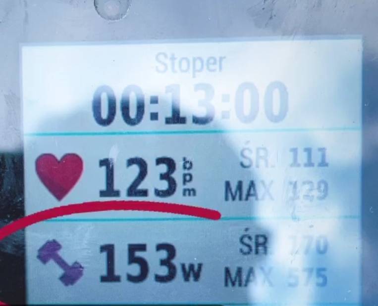

Greg Opublikowano 12 Lipca 2021 Opublikowano 12 Lipca 2021 Cześć wszystkim! Mam pytanie do użytkowników edge 530 w jaki sposób mogę ustawić pola np tętna tak jak na screenie, w jednym polu dodaje mi tylko 1 parametr.
Charvel Opublikowano 12 Lipca 2021 Opublikowano 12 Lipca 2021 Poprzez aplikacje IQ: https://apps.garmin.com/pl-PL/search?q=Edge+530&start=0&showAllDevices=false&appType=datafield&count=30&sort=MOST_POPULAR

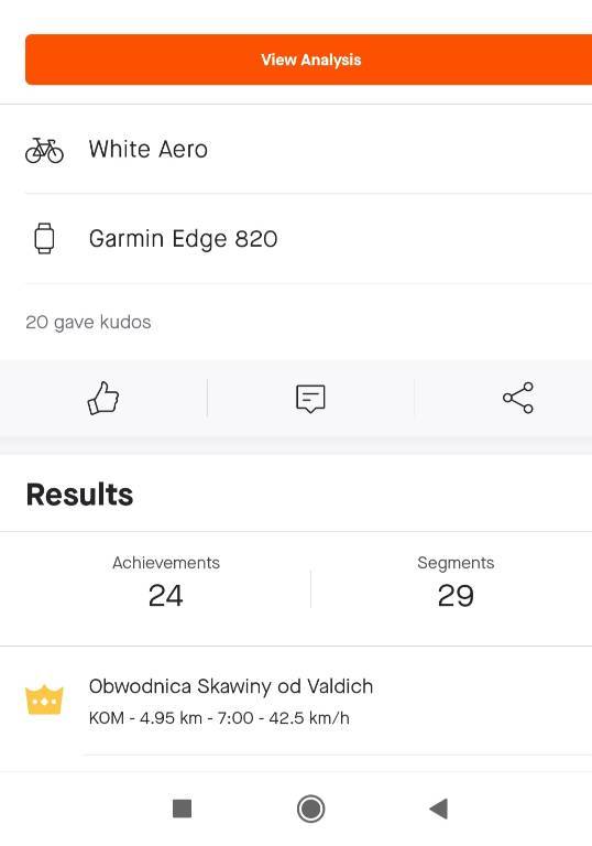

Gomez Opublikowano 16 Lipca 2021 Opublikowano 16 Lipca 2021 Pytanie z innej beczki w jaki sposób ustawić aby na przykład w stravie było opisane tak jak na zdjęciu, to jest nazwa roweru plus że to jest Garmin
nctrns Opublikowano 16 Lipca 2021 Opublikowano 16 Lipca 2021 Settings>My Gear dodajesz rower, że było wrzucone z garmina powinno samo się wyświetlać jeśli leci synchro przez garmin connect.
Gomez Opublikowano 16 Lipca 2021 Opublikowano 16 Lipca 2021 3 godziny temu, nctrns napisał: Settings>My Gear dodajesz rower, że było wrzucone z garmina powinno samo się wyświetlać jeśli leci synchro przez garmin connect. Mam rozumieć że w Garmin connect bo w garmin830 nie widzę tego
mataman Opublikowano 16 Lipca 2021 Opublikowano 16 Lipca 2021 Aby wyświetlała się nazwa licznika na stravie nic nie trzeba ustawiać, dzieje się tak z automatu.
Gomez Opublikowano 16 Lipca 2021 Opublikowano 16 Lipca 2021 Teraz, mataman napisał: Aby wyświetlała się nazwa licznika na stravie nic nie trzeba ustawiać, dzieje się tak z automatu. Wolałbym aby była nazwa roweru przypisana do profilu aktywnosci
