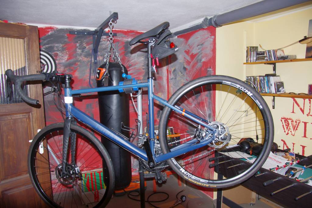

tmmm Opublikowano 22 Lutego 2020 Opublikowano 22 Lutego 2020 no i prezent na walentynki dojechał w postaci Piasta Novatec D792SB 32h Obręcz DT R470disc Szprychy DT Competition czyli zmieniam koła w RC 520 odpaliłem winyla i pierwszy rant opony z firmowych obręczy zszedł tuż przed końcem pierwszej strony (dla niewtajemniczonych - około 22 minut) - natomiast zmiana opony/ dętki./ opaski pompowanie/ montaż na nowym kole zamyka się w max 2 utworach Metallica
