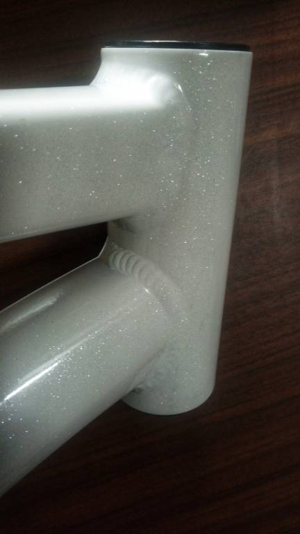

Gość Opublikowano 19 Października 2018 Opublikowano 19 Października 2018 Odebrałem! Kolor wyszedł obłędny. Wypatrzyłem dwie skazy na całej powłoce ale bardzo delikatne. Efekt finalny będzie fantastyczny!Tutaj udało się uchwycić brokat:

PawełZ-Biohazard Opublikowano 19 Października 2018 Opublikowano 19 Października 2018 Rama wygląda kozacko. Mamy weekend informuj bieżąco co tam montujesz Amor mogłeś jeszcze oddać by na błękit bądź czerń lagi przemalowali
Gość Opublikowano 19 Października 2018 Opublikowano 19 Października 2018 Rama wygląda kozacko. Mamy weekend informuj bieżąco co tam montujesz Amor mogłeś jeszcze oddać by na błękit bądź czerń lagi przemalowali Lagi są czarne na razie przede mną wielkie zamawianie i spokojne składane z konserwacją i czyszczeniem wszystkich części.Dziś na OLX zdobyłem kolejny element układanki. Jak na SzajBajka przystało, pojechałem po niego rowerem. Do mojej wizji roweru są idealne PS. Zbysio więcej zdjęć ramy zrobię jak zacznę przy niej dłubać.

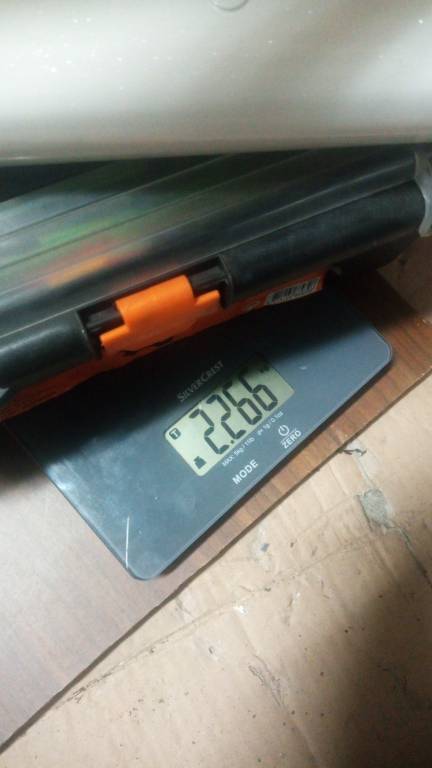

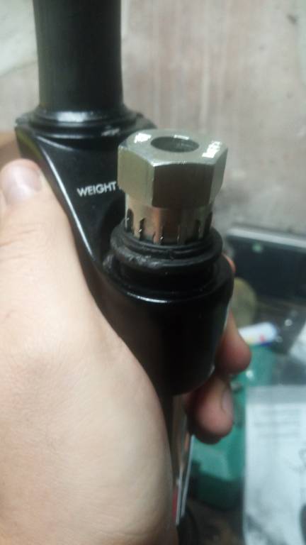

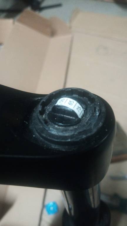

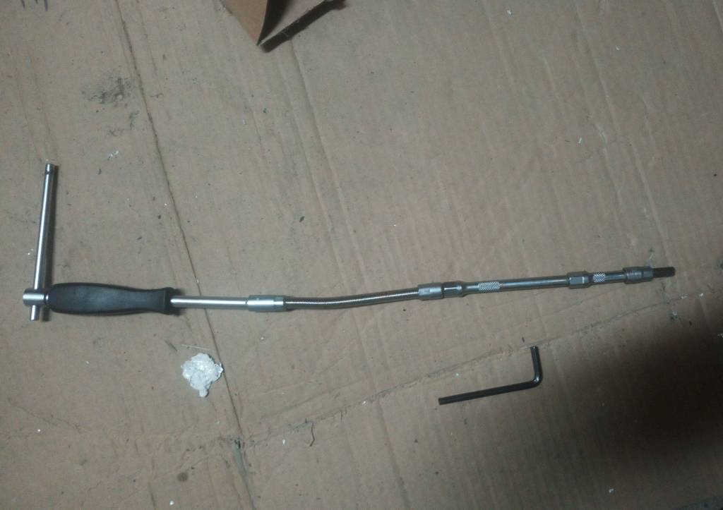

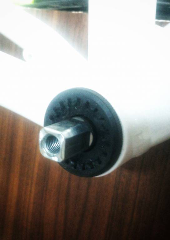

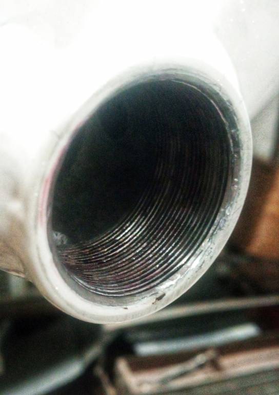

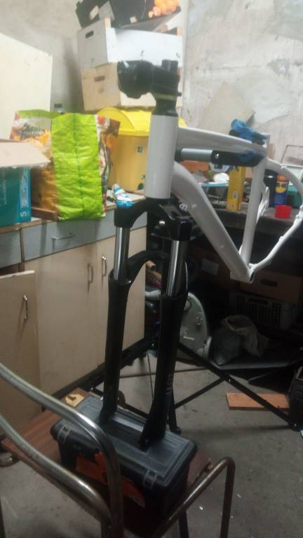

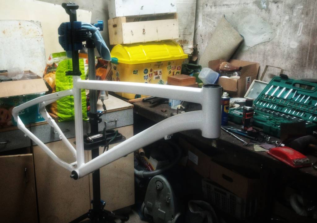

Gość Opublikowano 20 Października 2018 Opublikowano 20 Października 2018 (edytowane) Wyjąłem z ramy wszystkie zabezpieczenia. Niestety wykonanie ich z folii aluminiowej było błędem lakierni. Otwory nie są estetyczne i miejscami porobiły się małe zadziorki. Większość z nich będzie zamaskowana, tak że nie ma co lamentować, jednak przeczuwam problemy przy wkręcaniu suportu, bo pierwszy zwój gwintów zalany jest farbą.. Ponownie zważyłem ramę. wyszło 2,27, czyli położyłem na niej 150g lakieru. Warstwa jest gruba i dobrze zabezpieczy ramę. Następnie w ramie zamontowałem miski sterów. Użyłem druciarskiej metody młotek i deseczka. (nie polecam, ale udało się). Zrobiłem to w celu przymiarki amortyzatora. Główka ramy L jest krótsza, więc będę musiał dołożyć ok 2cm podkładek. Do czasu ustalenia żonie idealnej pozycji sterówki nie będę ciąć. Chciałem wykonać serwis amortyzatora przed montażem, ale napotkałem problemy. 1. Miałem problem z odkręceniem korka od komory ze sprężyną. Niechcący wyłamałem kawałek kołnierza... Dopiero po czasie dotarło do mnie że do tych ząbków idealnie pasuje... klucz do kasety. I nie potrzebnie próbowałem to zrobić żabką. Sprężyna jest czysta i nasmarowana, więc nic nie ruszałem. mam natomiast duży problem z rozpołowieniem amortyzatora. Śrubka u podstawy goleni dolnej kreci się wkoło, czuć że coś przeskakuje, ale nie chce się wykręcić. Może dzisiaj dam rade coś z tym zrobić. Zamówiłem też (mam nadzieję) wszystkie części potrzebne do poskładania roweru: - opaski do obręczy, - klipsy do linki hamulca, - koraliki zabezpieczające ramę przed kontaktem z linkami, - folia do zabezpieczenia ramy, - adapter IS:PM + tarcza tylnego hamulca, - nowe linki hamulców i przerzutek (teflonowane), - podkładki i kapsel sterów, - końcówki linek i pancerzy, - błękitne pancerze linek, - kierownica Wszystkie pozostałe elementy mam zdemontowane z Rockiego. (w zamian za ta darowiznę Rocky dostanie błękitny pancerz linki do blokady amortyzatora) Zgodnie z zakładanym planem całkowity koszt złożenia roweru na gotowo zamknie się w kwocie 500zł. (chyba że będą jakieś przygody). Relacje z kolejnych etapów prac będę oczywiście publikował na bieżąco. Edytowane 20 Października 2018 przez Gość
halasma Opublikowano 20 Października 2018 Opublikowano 20 Października 2018 A pisalem "zabezpiecz gwinty"...Romki dwa i b'(o)twin(a)
ahaja Opublikowano 20 Października 2018 Opublikowano 20 Października 2018 Jak nie chcesz sobie zniszczyć gniazda suportu to kopnij sie do rowerowego serwisu i poproś o przefrezowanie mufy.

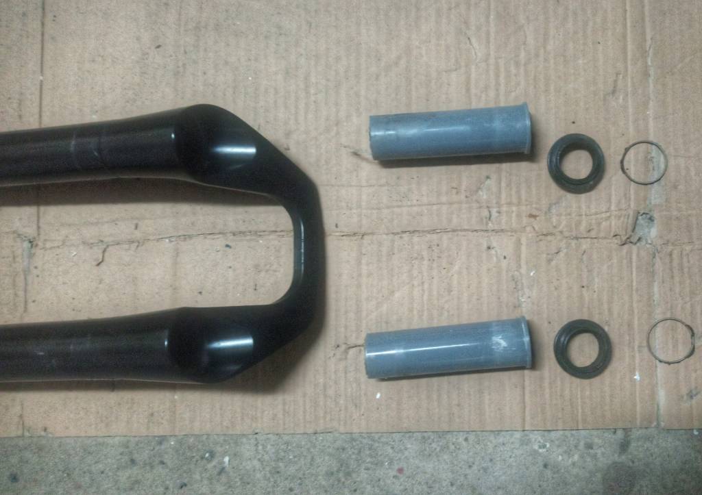

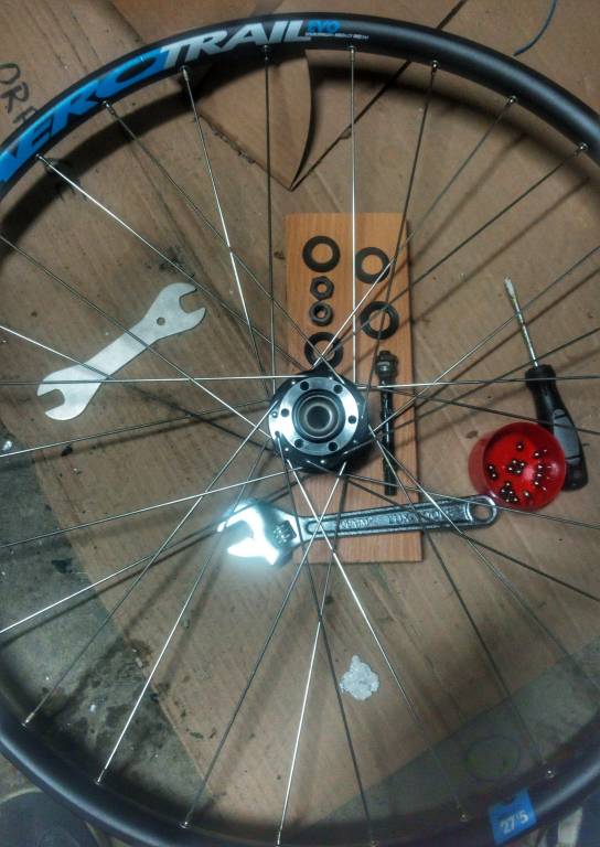

Gość Opublikowano 21 Października 2018 Opublikowano 21 Października 2018 (edytowane) Amortyzator udało się rozkręcić. Konstrukcja jest dosyć... oryginalna. Musiałem użyć wszystkich przedłużek jakie miałem w domu, żeby przytrzymać śrubkę na samym dnie komory: Stan w środku był dużo lepszy niż się spodziewałem. W miarę czysto i smar gdzie trzeba... Sama jego konstrukcja sprawia jednak, że nie wiem jak to w ogóle ma prawo działać. Lewa goleń jest pusta. Nie ma w niej po prostu nic. Rurka w rurce i tyle. W prawej jest komora ze sprężyną stalowąi to w zasadzie tyle. Tuleje ślizgowe zrobione są dosłownie z rurek kanalizacyjnych. Nawet były niedofrezowane po cięciu i wisiały z nich frędzle plastiku. Szok i niedowierzanie.... Wyczyściłem wszystko, tu i tam dołożyłem smaru i poskładałem całość. Po czyszczeniu z zewnątrz amrtyzator trafił do kartonu gotowy do zamontowania. Kolejnym krokiem był serwis przedniego koła. Mimo, ze to oryginalne koło z którym kupiłem rower jego stan okazał się bardzo dobry. Kulki błyszczące, żadnych wżerów, w środku czysto. Wytarłem stary smar, upakowałem nowego całość skręciłem i dokładnie wyczyściłem z zewnątrz. Koło gotowe do montażu W końcu zabrałem się za suport. czoło mufy delikatnie wyrównałem papierem ściernym. Niestety suport nie chciał się wkręcić. Sprawy nie ułatwiały plastikowe miski które nie były w stanie naciąć gwintu. 21 godzin temu, ahaja napisał: Jak nie chcesz sobie zniszczyć gniazda suportu to kopnij sie do rowerowego serwisu i poproś o przefrezowanie mufy. Za radą @Zalasa samodzielnie wykonałem takie frezowanie w wersji "bieda edyszyn" czyli... nożem do tapet. Nie jest to łatwe i wymaga trochę precyzji i cierpliwości, ale działa cuda. Otwarłem łożyska w starym suporcie który dostałem od Pawła. Strona napędowa jeszcze do uratowania, Za to po przeciwnej do łóżyska wdarła się już rdza. Wyczysciłem to wczoraj. Upakuję smarem i suport będzie na zapas na czarną godzinę. Poza suportem i miskami sterów w ramie zamontowałem sztycę z zaciskiem. Dzięki temu łatwiej mi zamontować ramę na stojaku. Góra rurna jest kwadratowa i nie da się złapać roweru za ramę tak, żeby prosto wisiał. Na koniec jeszcze jedna fotka na której zdołałem uchwycić kolor. KOSMOS!!! Teraz czekamy aż zaczną docierać do mnie zakupione fanty i rower powoli zacznie nabierać kształtu. Edytowane 21 Października 2018 przez Gość

Zalas Opublikowano 21 Października 2018 Opublikowano 21 Października 2018 Ja dodam jeszcze, że jeżeli nie pomalowali samego gwintu w suporcie to uważam, że dobrze zabezpieczyli gwinty Lepiej pomalować z lekkim dodatkowym nakładem i dociąć niż dojechać do kreski i żeby potem coś odłaziło. Często, gęsto jest tak, że kupując nową ramę prosto z fabryki też musimy się udać na fazowanie muffy do serwisu. Zaś rowery które są kupione w całości mają już te muffy wyfazowane

Gość Opublikowano 21 Października 2018 Opublikowano 21 Października 2018 (edytowane) 7 godzin temu, zibi_j1 napisał: Stan w środku był dużo lepszy niż się spodziewałem. W miarę czysto i smar gdzie trzeba... Sama jego konstrukcja sprawia jednak, że nie wiem jak to w ogóle ma prawo działać. Lewa goleń jest pusta. Nie ma w niej po prostu nic. Rurka w rurce i tyle. W prawej jest komora ze sprężyną stalowąi to w zasadzie tyle. Tuleje ślizgowe zrobione są dosłownie z rurek kanalizacyjnych. Nawet były niedofrezowane po cięciu i wisiały z nich frędzle plastiku. Szok i niedowierzanie.... Ale tanie amortyzatory sprężynowe chyba tak właśnie wyglądają? W zeszły weekend pierwszy raz rozebrałem swój ugniatacz suntoura w crossówce, bo piszczał i "uginał" się na maksymalnie pół centymetra i było podobnie . W środku i pod uszczelkami o dziwo czysto, ładnie, golenie bez rys, lewa pusta, w prawej sprężyna, praktycznie sucha, bez smaru. Nie dałem rady "na sucho" wcisnąć jej na więcej niż te pół centymetra, nie wiem, jak to działa. Wszystko ładnie wytarłem, nawaliłem dużo smaru na sprężynę i dół goleni, skręciłem z powrotem. Teraz, gdy uwieszę się na kierownicy ugina się bez problemu na kilka cm i nic nie piszczy. A rozebrać także było łatwo, te dwie śrubki na dole i tyle. Poszło gładko, jak na filmie u Szaja. A co do tematu, rama pięknie Ci wyszła, biały na szosę rozumiem, ale szkoda takiego ładnego roweru do lasu i błota . Edytowane 21 Października 2018 przez karolg
