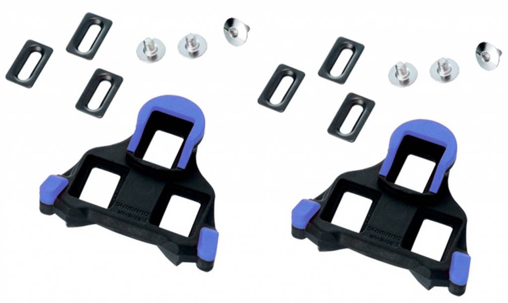

Łukasz_P Opublikowano 8 Lipca 2019 Opublikowano 8 Lipca 2019 Nie będę zakładał nowego tematu, to tu podpytam. Ktoś z Was jeździł już z blokami SPD-SL niebieskimi? Żółte mi się kończą, a jest dla mnie za dużo luzu. Czerwone są praktycznie na sztywno, to nie wiem czy nie będzie zbyt hardcore’owo, ale niebieskie wyglądają całkiem ciekawie.
Red Opublikowano 8 Lipca 2019 Opublikowano 8 Lipca 2019 Ja ma niebieskie. Sztywniej jest ale idzie się przyzwyczaić pod warunkiem że masz dobrze je ustawione. Inaczej będziesz czuł wszelki dyskomfort jaki do tej pory był akceptowalny. 1
Łukasz_P Opublikowano 8 Lipca 2019 Opublikowano 8 Lipca 2019 Ustawione będą na pewno dobrze, bo jadę właśnie w środę na ustawianie bloków pod nowe buty, tam gdzie robiłem fitting. Bo jednak samemu nie do końca jest idealnie. Przy okazji może pozbędę się jakiejś podkładki pod mostkiem. Także dzięki i biorę niebieskie.
Red Opublikowano 8 Lipca 2019 Opublikowano 8 Lipca 2019 (edytowane) Mi żółte serwisant ustawiał na oko (razem z pierwszą szosą brałem też buty i pedały) o dziwo całkiem dobrze. Problem właśnie pojawił się przy niebieskich i po konsultacji lewy mam nieco zrotowany aby nie bolało mnie złamane kiedyś tam udo. Edytowane 8 Lipca 2019 przez Red 1

Łukasz_P Opublikowano 15 Lipca 2019 Opublikowano 15 Lipca 2019 W dniu 8.07.2019 o 22:49, Red napisał: Mi żółte serwisant ustawiał na oko (razem z pierwszą szosą brałem też buty i pedały) o dziwo całkiem dobrze. Problem właśnie pojawił się przy niebieskich i po konsultacji lewy mam nieco zrotowany aby nie bolało mnie złamane kiedyś tam udo. Mam już zaliczone 8h w siodle na niebieskich SPD-SL i jest rewelka. O wiele lepiej czuję rower, a przy sprincie na stojąco, to już w ogóle niebo, a ziemia. Póki co bez bólu. Jak się te zajadą, to może spróbuję sobie czerwone na próbę zapodać.

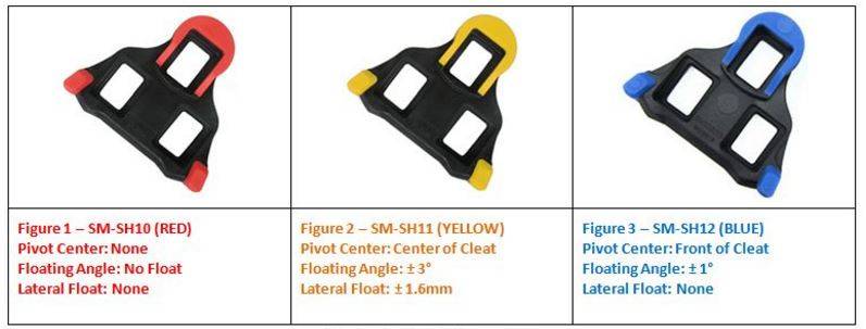

Gość Opublikowano 15 Lipca 2019 Opublikowano 15 Lipca 2019 46 minut temu, Łukasz_P napisał: Mam już zaliczone 8h w siodle na niebieskich SPD-SL i jest rewelka. O wiele lepiej czuję rower, a przy sprincie na stojąco, to już w ogóle niebo, a ziemia. Póki co bez bólu. Jak się te zajadą, to może spróbuję sobie czerwone na próbę zapodać. Jakie znaczenie mają te kolory? Ja śmigam w butach/blokach MTB i prędko niestety nie zmienię... A bardzo bym chciał

Łukasz_P Opublikowano 15 Lipca 2019 Opublikowano 15 Lipca 2019 (edytowane) 17 minut temu, zibi_j1 napisał: Jakie znaczenie mają te kolory? Ja śmigam w butach/blokach MTB i prędko niestety nie zmienię... A bardzo bym chciał Ja w SPD 3 lata przejeździłem na szosie, a zmieniłem na SPD-SL, bo buty zimowe, które kupiłem tylko takie miały mocowanie. No ale przyznam szczerze, że to była bardzo dobra zmiana. O wiele lepsze czucie roweru. I nie odczuwam wad, o których tak wszyscy się rozpisują w Internecie (trudność wpinania, chodzenie itd.). A różnice masz na poniższym obrazku. Czyli generalnie rozchodzi się o luz wpiętego buta względem pedała. Edytowane 15 Lipca 2019 przez Łukasz_P
Red Opublikowano 15 Lipca 2019 Opublikowano 15 Lipca 2019 7 godzin temu, zibi_j1 napisał: Jakie znaczenie mają te kolory? Najprościej mówiąc to luzem roboczym. W żółtym stopa trochę się "wierci" w zatrzasku, w niebieskim wyczuwalnie mniej ale jednak. Czerwony betonuje stopę w zatrzasku. Z technicznego punktu widzenia im mocnej noga zespolona z pedałem tym mniej mocy ucieka. 8 godzin temu, Łukasz_P napisał: Mam już zaliczone 8h w siodle na niebieskich SPD-SL i jest rewelka Wiedziałem że tak będzie. To teraz 100km w 2,5h 7 godzin temu, zibi_j1 napisał: Ja śmigam w butach/blokach MTB i prędko niestety nie zmienię... A bardzo bym chciał Jeśli jeździsz bardzej rekreacyjnie lub w mieście i często schodzisz z roweru to spd mtb są dużo lepszym wyborem. Raz podwójny zatrzask. Dwa wygoda w chodzeniu. Trzy, to właśnie szybkość wpinania i wypinania się.
