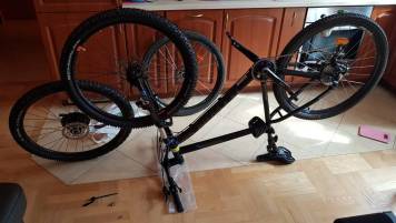

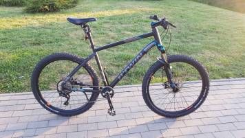

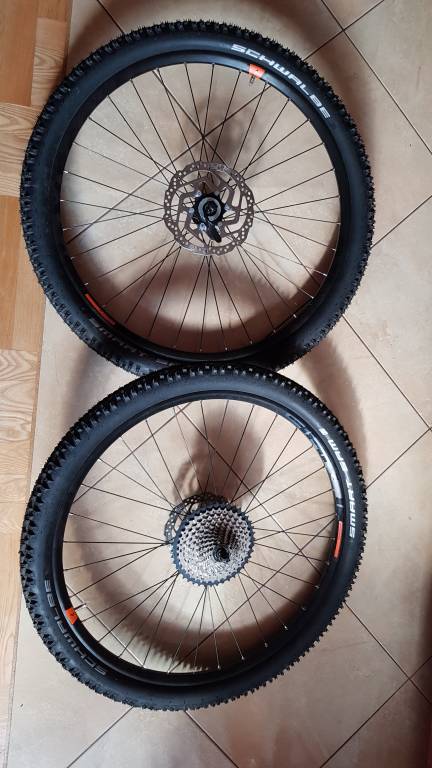

Suraj Opublikowano 16 Sierpnia 2018 Autor Opublikowano 16 Sierpnia 2018 Modyfikacji ciąg dalszy Dotarły koła, sprzedający nie kłamał, koła jak nowe szybka przekładka i pierwszy zonk, z przodu jest tarcza 180mm, także nawet się miło zaskoczyłem szybkie zakupy przelotka wstawiona na 180mm i pasuje, kaseta tył SLX 11 rzędów ktoś przejechał się tylko na pierwszych 4 biegach bo reszta czyściutka widać że nie jeżdżona. Przednie koło się w paczce troszkę poturbowało bo lekko było scentrowane , 3 minuty i wyprostowałem jak umiałem. A teraz przechodzę do sedna i jeden cytat mi się nasuwa "Kłamstwo powtórzone 1000 razy staje się prawdą" - ale w tym przypadku to się nie sprawdziło. Wbrew ogólnej opinii że koła 27.5 na 2.25 nie zmieszczą się do RR520 to bujda. Czy ktoś w ogóle to sprawdził wcześniej ? Skąd wniosek że się nie zmieści ? Mieści się i to ze sporym zapasem !!! Nagrałem filmik dla niedowiarków Opony schwalbe coś niesamowitego, w ogóle całe koła względem fabrycznych to przepaść. Jak się nimi zakręci to się kręcą i kręcą... bajka. jak już wszystko rozebrałem to przy okazji wyczysciłem łańcuch bo ostatnio przejechał 60 km po szutrze i utwardzonym piasku. Nie pamiętam już jak to było jak kupiłem rower, ale chyba póki tarcze się nie dotarły to też kiepskawo hamowały. Tu nowe tarcze i czuć ze się uślizgują klocki, nie ma pełnej siły hamowania. Ogólnie nie sądziłem że nowe koła zrobią taką robotę, zwłaszcza w tej cenie za jaką je kupiłem niestety kumpel zrezygnował z kasety, może ktoś jest chętny ? Oddam sporo poniżej ceny za nową kasetę jbc dogadamy się. trzeba zrobić upgrade pierwszego postu 1
Suraj Opublikowano 16 Sierpnia 2018 Autor Opublikowano 16 Sierpnia 2018 Naszła mnie taka refleksja właśnie i zrobiłem pewne kalkulacje jak to wszystko opłaca się cenowo. Porozmawiajmy o kosztach. Rower kosztował 1300 zł Za napęd do roweru dałem 950 zł (Nowy) Sztyca 150 zł (Używana) Koła 385 zł ( Z licytacji ) Pedały 65 zł (Nowe ) Smarów i oliwek nie liczę tak samo jak i licznika bo to i tak i tak bym kupił. Sramowskie manetki od przerzutek poszły za 85 zł, kasetę liczę że uda mi się sprzedać za około 160 zł, koła z oponami i tarczami hayesa poszły za 280 zł Czyli łączna wartość roweru: 2325 zł Przejrzałem kilka ofert rowerów różnych producentów i nic nie znalazłem na SLX czy deore m6000 w takiej cenie Także jestem zadowolony. Za robocizne zapłaciłem okrągłe 0 zł, wszystko sam zmieniałem z wami i youtubem i nie żałuję. Z kompletnego laika, który o rowerach wiedział tyle że są i "o ten ładnie wygląda" jestem w stanie rozkręcić rower i skręcić go ponownie bez większych problemów z czego jestem mega dumny ! No i moja waga, pozytywny dodatek, w maju 125 kg dziś 108 ! jak na kogoś kto ze sportem ma tyle wspólnego co kura z lataniem to dobry wynik a to jeszcze nie koniec ! sezon rowerowy trwa, a że się wkręciłem w te całe rowery, to co drugi-trzeci dzień robię odcinki po 30-40 km po ścieżkach. Chociaż nie ukrywam że wczoraj zrobiłem około 20 km po lesie, ścieżkami i było całkiem przyjemnie ! Chłodno powietrze świeże ! Może częściej będę jakieś laski odwiedzał ? Zobaczymy, ale póki co mega pozytywnie ! 1

Suraj Opublikowano 17 Sierpnia 2018 Autor Opublikowano 17 Sierpnia 2018 Koledzy mam pytanie. Bębenek w nowych kołąch jest na 11 rzędów . Założyłem kasetę 10 i mam minimalny luz, podjechałem do dwóch serwisów rowerowych i powiedzieli mi że wszystko jest dobrze skręcone a ten luz można podpiąć pod roboczy i się nie przejmować. No ale gdzieś z tyłu głowy on siedzi https://allegro.pl/redukcja-do-kasety-11-na-10-rz-i7137742616.html Znalazłem taką redukcję do kasety, co o niej sądzicie ? wydaje mi się że powinna zniwelować ten luz, korzysta ktoś z was z takiej podkładki dystansowej ? Czy faktycznie olać sprawę ?
Gość Opublikowano 17 Sierpnia 2018 Opublikowano 17 Sierpnia 2018 sądzę że najrozsądniej było by tutaj wrzucić filmik jak duży jest ten luz wtedy będzie można to osądzić
Heboket Opublikowano 17 Sierpnia 2018 Opublikowano 17 Sierpnia 2018 20 minut temu, Suraj napisał: Czy faktycznie olać sprawę ? Moim zdaniem nie, po pewnym czasie może zacząć dziać się coś z bębenkiem. Do tego jeżeli luz jest zauważalny napęd może mniej precyzyjnie działać. Taka redukcja to dobry pomysł

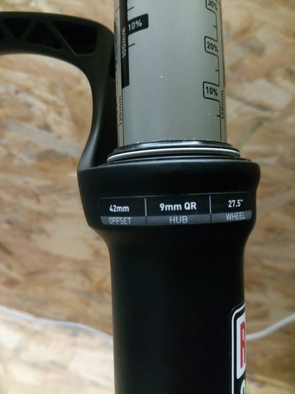

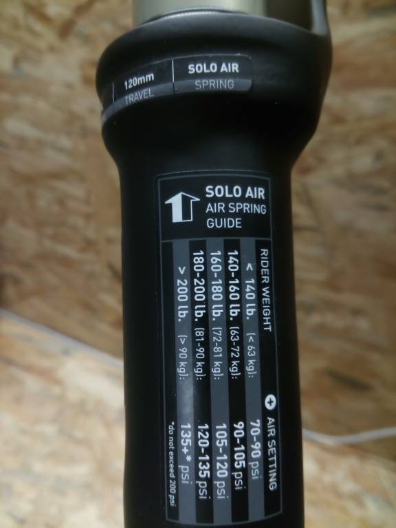

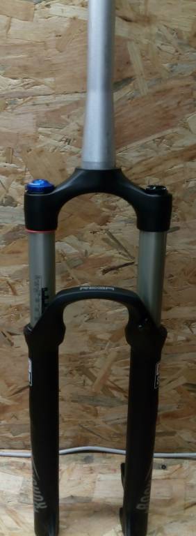

Suraj Opublikowano 18 Sierpnia 2018 Autor Opublikowano 18 Sierpnia 2018 Koledzy mam okazję kupić nowy amorek: Rock Shox Reba RL Solo AIR 120mm 27,5, cena wstępnie 850 zł, niby nowy Takie zdjęcia dostałem od sprzedającego, aż tak to się nie znam żeby określić z którego on jest roku, sprzedający też nie wie ;/ bawić się w to czy gra nie warta świeczki ? Czy lepiej poczekać i ustrzelić jakaś promocję ze sklepu Nie mogę go za bardzo w internetach znaleźć bo raz wszytsko na QR15 a ten ma QR9, dwa jak juz jest dto te golenie są czarne a tu szare, a wolałbym wiedzieć ile to waży co to jest, no i w rebie w większosc napis rock shox jest centralnie pionowo a tu pod skosem
Gość Opublikowano 18 Sierpnia 2018 Opublikowano 18 Sierpnia 2018 Bierz, ale skróć skok do 100mm, 120mm dla tej ramy może być za dużo.
Gość Opublikowano 18 Sierpnia 2018 Opublikowano 18 Sierpnia 2018 Ta ma aluminiowe golenieJak go zakupisz proponuję odrazu zrobić mu przegląd zerowy rock shox bardzo oszczędnie używa oleju, ja swojego gdy kupiłem oleju prawie nie było wcale nie mówiąc o tym że gąbki kurzowe były prawie suche

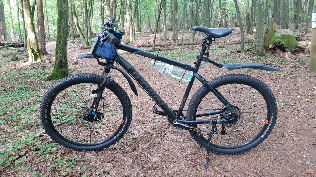

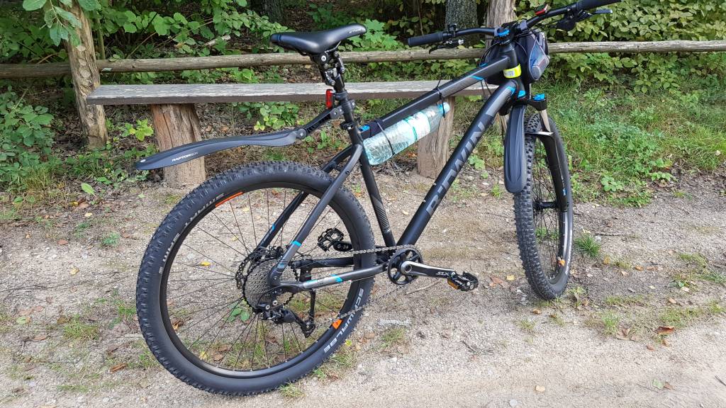

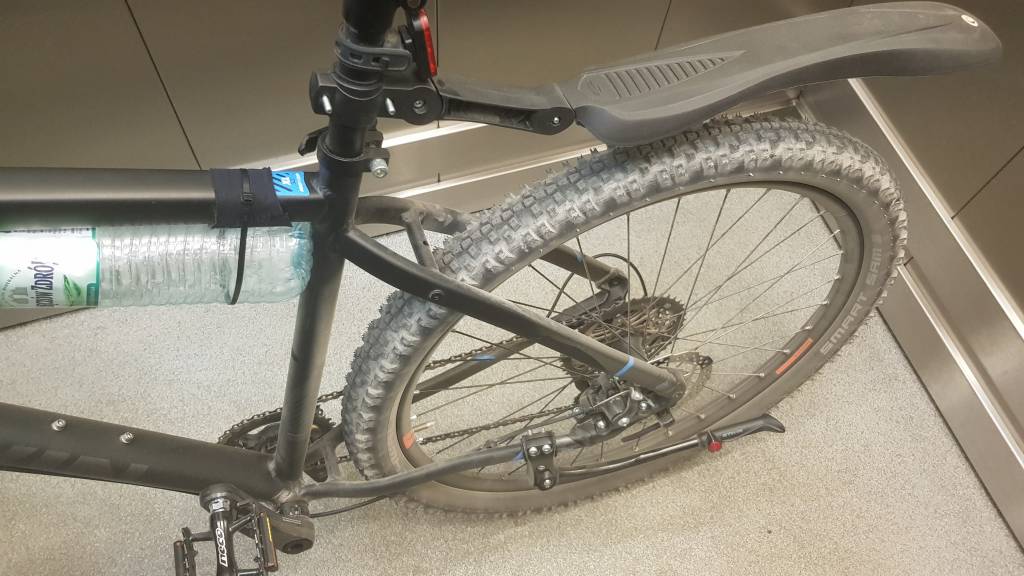

Suraj Opublikowano 18 Sierpnia 2018 Autor Opublikowano 18 Sierpnia 2018 (edytowane) Niestety pojechałem na wycieczkę i zupełnie zapomniałem o aukcji aleeee dzisiejsza wyprawa a jednocześnie pobity rekord odległości, normalnie jaram się jak pochodnia dobrze ze włączyłem endomondo bo by się nie liczyło żarcik https://www.endomondo.com/users/17088924/workouts/1180557764 Cóż mogę powiedzieć, rower spisał się dobrze, całość trasy około 10 km asfalt reszta szuter i las, a przy okazji odkryłem świetne miejsce. Jakby ktoś szukał ciekawego miejsca w okolicach Białegostoku to polecam miejscówkę. Na dole są zdjęcia i po tych kładkach jedzie się świetnie.: http://atrakcjepodlasia.pl/atrakcje-turystyczne/rezerwat-przyrody-krzemianka/ proszę się nie śmiać z podwieszonej butelki, ale dziś było momentami 34 st, stwierdziłem że wezmę jeszcze jedną asekuracyjną butelkę wody, a że pomysł narodził się jak już stałem w przedpokoju i wychodziłem to szybkie druciarstwo rowerowe wzięło górę grunt ze nie obijała się o ramę i stabilnie w miarę trzymała a finalnie poszła cała Miało padać i w ogóle, uzbroiłem rower w błotniki tak na wszelki... ani kropelka nie spadła także dziś idę umrzeć, a jutro trzeba będzie jakoś umyć ten pył i kurz z roweru bo jest dosłownie wszędzie było super ! Edytowane 18 Sierpnia 2018 przez Suraj 1
Suraj Opublikowano 19 Sierpnia 2018 Autor Opublikowano 19 Sierpnia 2018 34 minuty temu, SpiderMAN napisał: Patent z wodą spoko. A jak piłeś? heh no niestety trzeba było zejść z roweru i wyciągnąć butelke podczas jazdy nie było szans , tzn szansa było ale wizja potencjalnego dzwona w lesie do mnie nie przemawiała
halasma Opublikowano 19 Sierpnia 2018 Opublikowano 19 Sierpnia 2018 Nie prosciej kupic koszyk i bidon np 900mlA jak sie picie konczy to dokupic?Romki dwa i b'(o)twin(a)
Heboket Opublikowano 19 Sierpnia 2018 Opublikowano 19 Sierpnia 2018 Plecak z bukłakiem, może być dobrym rozwiązaniem 😊 1
Suraj Opublikowano 19 Sierpnia 2018 Autor Opublikowano 19 Sierpnia 2018 (edytowane) 10 minut temu, halasma napisał: Nie prosciej kupic koszyk i bidon np 900ml A jak sie picie konczy to dokupic? 900ml by mi nie starczyło ;/ a co do dokupienia po drodze, to był pewien problem bo w puszczy knyszyńskiej nie ma żadnego sklepu dziwne tak jak mówie było to zdrutowane na szybkości przed samym wyjazdem jako tymczasowe rozwiązanie sprawdziło się super, niby głupie ale działa, a jak coś działa to nie jest głupie Edytowane 19 Sierpnia 2018 przez Suraj 1
Heboket Opublikowano 19 Sierpnia 2018 Opublikowano 19 Sierpnia 2018 3 minuty temu, Suraj napisał: a co do dokupienia po drodze, to był pewien problem bo w puszczy Masz pomysł na biznes: otworzyć w środku puszczy sklep spożywczy 😉😂
halasma Opublikowano 19 Sierpnia 2018 Opublikowano 19 Sierpnia 2018 900ml by mi nie starczyło ;/ a co do dokupienia po drodze, to był pewien problem bo w puszczy knyszyńskiej nie ma żadnego sklepu dziwne tak jak mówie było to zdrutowane na szybkości przed samym wyjazdem jako tymczasowe rozwiązanie sprawdziło się super, niby głupie ale działa, a jak coś działa to nie jest głupie No to dwa bidony. 900 mam, 600 na podsiodlowa tez wejdzie. Na szybko tak. Na codzien...chyba bym wydumal cos innego.Romki dwa i b'(o)twin(a) 1
Motke Opublikowano 19 Sierpnia 2018 Opublikowano 19 Sierpnia 2018 4 godziny temu, Suraj napisał: 900ml by mi nie starczyło ;/ a co do dokupienia po drodze, to był pewien problem bo w puszczy knyszyńskiej nie ma żadnego sklepu dziwne tak jak mówie było to zdrutowane na szybkości przed samym wyjazdem jako tymczasowe rozwiązanie sprawdziło się super, niby głupie ale działa, a jak coś działa to nie jest głupie Topeak produkuje koszyki na 1.5 litrowe butelki. https://www.topeak.com/global/en/products/adjustable-cage/205-modula--cage-xl
halasma Opublikowano 19 Sierpnia 2018 Opublikowano 19 Sierpnia 2018 Topeak produkuje koszyki na 1.5 litrowe butelki. https://www.topeak.com/global/en/products/adjustable-cage/205-modula--cage-xlFajne.o ile na codzen potrzebujesz 1.5l.Romki dwa i b'(o)twin(a)
