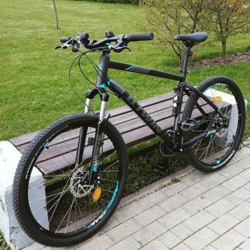

Suraj Opublikowano 30 Czerwca 2018 Opublikowano 30 Czerwca 2018 (edytowane) Witajcie forumowicze . Jestem Damian i mam 26 lat i opowiem wam dziś czym jeżdżę. No dobra, a tak serio to nie ma co opowiadać bo to zwykła decathlonówka. Rockrider 520. Moja historia wygląda tak że pracuję jako programmer i mnóstwo czasu spędzam przed komputerem, "a dupa rośnie" i urosła. 125 kg ;/ Stwierdziłem że coś może by zrobił kreatywnego i w końcu ruszył się sprzed kompa. Z racji że nie jeździłem na rowerze z 10 lat, to nie chciałem kupować od razu roweru za 4-5 tysięcy, bo nie wiedziałem czy mi się spodoba, i czy rower pojeździ tydzień i poleci do piwnicy. Do rzeczy, kupiłem pojeździłem w połączeniu z regularną siłownią waga już spadła do 115 w 2 miesiące, uważam że dobry wynik, ale co dalej. Nie chcę jakoś zbytnio inwestować w rower, bo raz nie bardzo mnie to jara, dwa nie mam czasu żeby dłubać przy nim, trzy nie mam narzędzi do tego. KŁAMSTWOOOO !!! Co mi się nie podoba: O ile tylna przerzutka jest super, tak przednia masakra, rzęzi, chrobocze raz udało mi się ją wyregulować gdzie było super, dopóki nie pojeździłem sobie po lasku z 20 km wróciłem i wszystko wróciło. Rower jeździ w większości po mieście jakieś 90% i pozostałe 10 to lasek, gdzie jest kilka górek trochę błotka. Pytanie rodzi się: kupować nowy rower, czy zrobić ten. Zauważyłem że odkąd go kupiłem może z raz wrzuciłem pierwszy bieg z przodu, cały czas jeżdzę na 2x... lub 3 x... stąd pomysł na napęd 2x10. Nie jestem jakimś demonem prędkości i po ścieżkach rowerowych jeżdżę ze średnią prędkością około 22km/h czasem 25. Staram się trzymać takie tempo. DO roweru zakupiłem sztycę santour nxc oraz klocki półmetaliczne i jest już super. Mój obecny licznik który kupiłem z rowerem padł po 3 miesiącach, chyba że jestem taki szybki że vmax mam 85 km/h, a nie przypominam sobie żebym tyle jechał Wybór padł na sigme 1200 WL Ogólnie jestem z niego bardzo zadowolony, a co sprawia że wolę ten zmodyfikować? ...to że mi się on po prostu podoba... no i takie dłubanie przy rowerze to świetna odskocznia od komputera a więc, zapraszam do obejrzenia co było a co jest Rama : RR 520 Aluminium 6061 rozmiar XL Sztyca: B’Twin 27,2mm SR SUNTOUR NCX amortyzowana Siodełko :B’TWIN ERGOFIT Evo Widelec :U-Fit sprężynowy 80mm Hamulce : HAYES MX5 mechaniczne Shimano Deore M6000 TARCZE: HAYES 160mm przód/tył Shimano 180mm przód / 160mm tył Mechanizm korbowy : SRAM 22,32,42 SLX FC-M7000-B 175mm + SHIMANO SM-CRM70 SLX FC-M7000 34T Kaseta : SRAM PG820 8s 11-32 Shimano Deore CS-HG500 10rz. 11-42 Tylna przerzutka :SRAM X-3 SHIMANO RD M6000 DEORE Shadow RD+ Manetka tył : SRAM X4 Shimano SL-M6000 10rz Przednia przerzutka : Microshift s2000 Brak Manetka przód : SRAM X4 Brak Łańcuch : SRAM PC-830 Shimano Deore XT CN-HG95 10rz Support : nieznany na kwadrat Shimano XT BB-MT800 BSA HTII Kierownica : B'TWIN aluminiowa 680mm Chwyty: B'TWIN Gumowe Mostek : B'TWIN 90mm z możliwością regulacji Pedały : B’TWIN Plastikowe NECO MTB łożyska maszynowe WP101 Stery : B'TWIN pół zintegrowane Koła : B’TWIN AERO TRAIL EVO 27,5 28szprych AlexRims ZX20 + piasty Shimano 32 szprychy Opony : B'TWIN ALL TERRAIN DRY 27,5"x2,0 Schwalbe Smart Sam 27.5" x 2.25 Licznik : SIGMA BASE 1200WL Ja : 184cm wzrostu, 125kg 115kg 110 kg wagi WAGA ROWERU (z pedałami, stopką, licznikiem i gumowym zabezpieczeniem pod łańcuch na ramie)= 16,34 KG obecnie 15.48kg Dwa zdjęcia pierwszy jak wyglądał po zakupie oraz jak wygląda obecnie Edytowane 25 Kwietnia 2019 przez Suraj

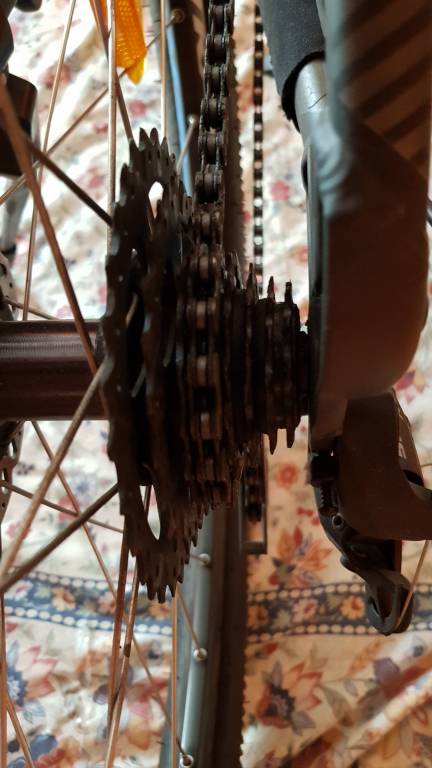

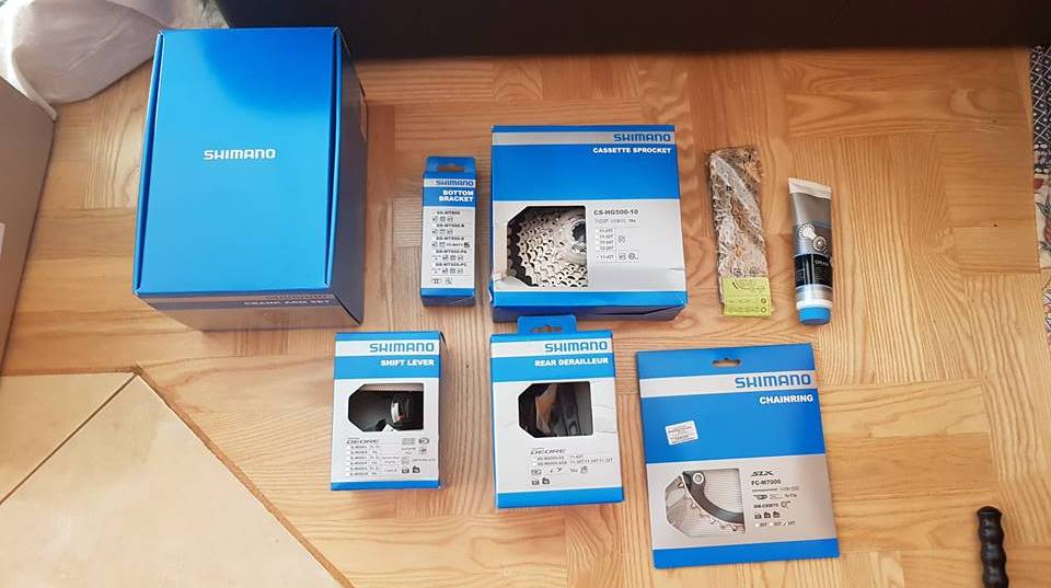

Suraj Opublikowano 1 Sierpnia 2018 Autor Opublikowano 1 Sierpnia 2018 Urlop był, wyjazd w góry był i btwin się skończył opony a praktycznie ich brak, pedał jeden wygiął się i przy odkręcaniu dosłownie zmielił gwint w korbie, support strzela jak szalony, łańcuch się zerwał, dosłownie się starł. Więc czas na zakupy: Finalnie stawiam na napęd 1x10. 1) https://allegro.pl/shimano-slx-fc-m7000-ramiona-korby-175mm-11rz-mtb-i7417295099.html 2) https://allegro.pl/shimano-tarcza-sm-crm70-slx-fc-m7000-34t-1x11-i7142288549.html 3) https://allegro.pl/suport-shimano-bb-mt800-slx-xt-hollowtech-ii-bsa-i7427926219.html 4) https://allegro.pl/shimano-rd-m6000-deore-przerzutka-tylna-10rz-gs-i6986903740.html 5) https://allegro.pl/dzwignia-przerzutki-shimano-deore-10rz-sl-m6000-i7202618576.html 6) https://allegro.pl/kaseta-shimano-cs-hg50-10-10-rz-11-36-dyna-sys-i7131408479.html 7) https://allegro.pl/klucz-do-misek-i-sruby-hollowtech-ii-shimano-2w1-i7474857514.html 8 ) https://allegro.pl/lancuch-shimano-deore-cn-hg54-pin-10-rzedowy-oem-i6913362802.html Proszę powiedzcie jak wam się wydaje, będzie to współgrało ze sobą ? Czy czegoś brakuje żeby na spokojnie w weekend sobie to przełożyć i nie musieć latać po sklepach za czymś ? Zastanawiam się czy w zestawie jest linka do przerzutki czy ją się kupuje osobno. Mam jeszcze jedną rozterkę, czy obecna piasta (do kasety 8 rzędowej) będzie wystarczająco długa zeby weszła kaseta 10 rzędowa, czy ją również trzeba zmienić W komplecie linka przerzutki wykonana w technologii Optislick ok to kwestia linki załatwiona

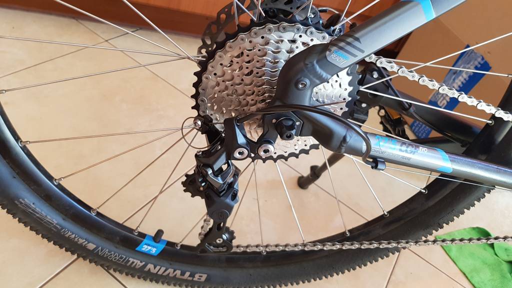

Suraj Opublikowano 7 Sierpnia 2018 Autor Opublikowano 7 Sierpnia 2018 No i niestety, wszystko poskręcane manetka przykręcona i pokonały mnie pancerze .... nie sądziłem ze są takie mocne nie dałem rady niczym go dociąć jutro jadę do rowerowego po uwaga 23 cm pancerza od strony już samej przerzutki, takze nie wiem jak wszystko chodzi jeszcze ale już nie mogę się doczekać pierwszej jazdy. Co do hamulców to już czekam na deorki m6000, a w przyszłym sezonie, albo jeszcze w zimie zamówię koła na 32 szprychy i będę wyczekiwał jakiegoś amorka Godzinę temu, SpiderMAN napisał: Lżejsze komponenty. mam zestawienie w excelu jeśli chodzi o wagę roweru przed i po, zmieniając napęd czyli korba, support, kaseta, łańcuch, przerzutki, manetki, pedały, sumując wagę starych komponentów vs nowych jest to dokładnie , 2917g, a obecny zestaw 2167g, takze pierwsze 750g w tył, podejrzewam że najwięcej mi da amorek pewnie koło pół kg kolejne + nowe koła , bo obecne tylne koło waży 2674 (waga ze starą kaseta + tarczą) Godzinę temu, SpiderMAN napisał: Teraz już podpadasz pod projekt... czy ja wiem podoba mi się ten RR520 dlatego go robię, co nie zmienia faktu ze ostatnio znalazłem taką ramę ....... tzn rr520 mi się podoba i już 1 godzinę temu, SpiderMAN napisał: Przenoszę, popraw tytuł tak by pasował do działu "nasze rowery". Dzięki za przeniesienie, jutro poprawie pierwszy post żeby był jakiś changelog 1 godzinę temu, SpiderMAN napisał: popraw tytuł tak by pasował do działu "nasze rowery". Done

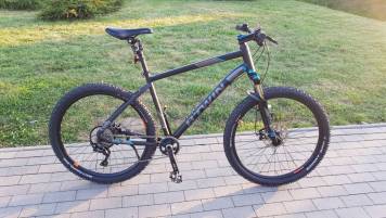

Suraj Opublikowano 8 Sierpnia 2018 Autor Opublikowano 8 Sierpnia 2018 (edytowane) Została sama regulacja i dziś będą pierwsze testy Edytowane 8 Sierpnia 2018 przez Suraj
