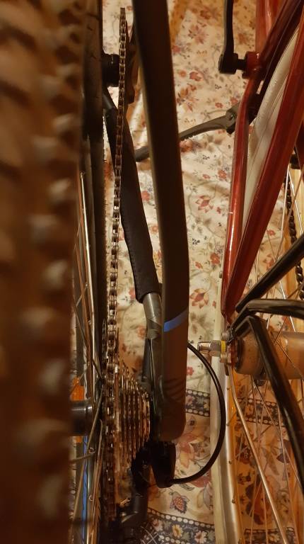

Nagrałem krótki filmik, znawcy wypowiedzcie się, czy to nie jest zbyt głośna praca na tarczy 42 ? Dzwiek jak z traktora, czy to ma tak być czy kiepsko wyregulowałem ? jest to moja pierwsza stycznośc z napędem 1 na..
Śruba B się kłania... Reguluj...
U mnie jest ciszej zdecydowanie, a przerzutka w teorii nie obsługująca takiej kasety...
Co to za łańcuch?
Łańcuch Shimano Deore XT CN-HG95 10rz, który skróciłem z 116 ogniw do 112 bo był za długi. Srubka B to ta na środku, którą niepotrzebnie tykałem, bo myślałem że to jest H i ją wkręciłem ..... mój błąd. Nie bardzo mogę pojąć jak ustawić tą przerzutkę bo H i L jest ustawione idealnie, w żadną stronę łańcuch mi nie spada, płynnie też wskakuje góra dół więc napięcie linki wydaje się być również ok.
Wrzuć na największą tarczę a następnie śruba B reguluj tak aby zebatka górna przerzutki była oddalona od najwiekszej zębatki kasety o około 5mm.

Dokladnie to o ten wymiar chodzi, gdybyś dalej z opisu nie wywnioskował.d9abdf60a475a7335246501cd6e0af2f.jpg

5 mm ustawione, ale żebym jakaś znaczącą poprawę zauważył to nie powiem  ;/  szczerze to ten dzwięk wydaje się dobiegać z górnej części kaseyy jak już łańcuch z niej zjeżdża, może za duży przekos jest hymm
No przekos tez moze powodowac ten dźwięk. A dawałeś jakieś podkładki pod wkład supportu z prawej strony?
Wysłane z mojego SM-A520F przy użyciu Tapatalka
tak, musiałem dać po +5mm  z obu stron bo support był szerszy
chyba że zwaliłem akcję z supportem.... u mnie mufa ma 68mm, pytanie czy support BB-MT800 jakoś się zaciska w sobie ze można go mocniej wkręcić bez podkładek, albo np tylko z jedną podkładka , bałem się  jakoś mocno go wkręcać na pałe żeby nie uwalić gwintu

Sytuacja opanowana, okazało się ze to ja jestem pierdoła i jak wyjąłem łańcuch z opakowania i założyłem to go odtłuściłem ale już nasmarować to nie było komu O_o Kaseta też sucha jak wiór była, jeszcze delikatnie podregulowałem przerzutkę i po obejrzeniu tysiąca filmików na YouTube jestem masterem w regulacji przerzutki haha :D Dziś zrobiona trasa 42 km z czego 39 scieżka rowerowa i 3 km szuter, czyli tak jak mówiłem do czego mi rower służy i stwierdzam następujące rzeczy: perfekcyjny napęd, zebatka 34t trafiłem w punkt, super super i dzięki wszystkim za dotychczasową pomoc  !!!
